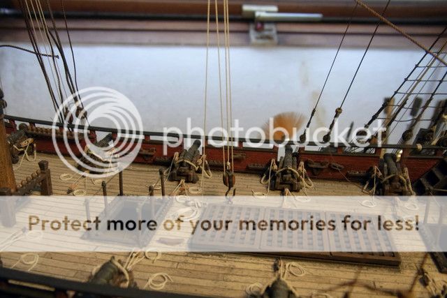

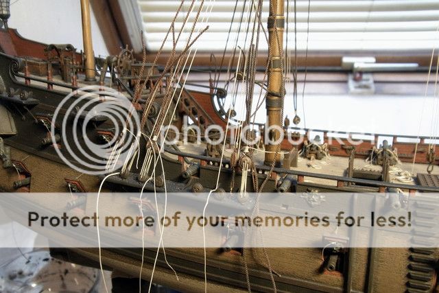

Okay, okay! Hier nun einige Baustellenimpressionen meiner derzeitiegen Takelarbeit im Bereich stehendes Gut. Ich schicke auch hier vorweg: Da es sich ja um eine Baustelle handelt, sieht’s da eben auch so aus: Viel Staub, vieles, was noch aufgehübscht, entsprechend (nach-) coloriert und korrigiert werden muss :pfeif: .
Erstmal geht’s aber nur um die Konstruktion und die Stabilität. Bei den Wanten probiere ich derzeit mal eine etwas modifizierte Herangehensweise aus: Hier setze ich abwechselnd steuerbord und backbord jeweils das erste und letzte Hoofdtau, somit erhalte ich zwei Bezugspunkte, wenn ich an die oberen Jungfernabschlüsse ein Stück Garn halte, um die Höhe der restlichen zu
bestimmen, das dürfte genauer sein. Und: Mir kommt es beim Großtopp sehr darauf an, dass nach achtern ordentlich Zug entsteht, daher habe ich die letzten Hoofdtaue sehr steif festgesetzt um eine Gegenzug gegen das Großstag zu erhalten. Eine gute Vorarbeit haben hierbei schon die sehr steif gesetzten Seitentakel geleistet, die auch ein seitliches Vertrimmen verhindern helfen :ok: .
Die Stag- und Ladetakelgeschichte ist wohl selbst erklärend, die eine unbelegte Klampe an Deck ist nur dort hingelegt, ich hab sie noch nicht festgeklebt. Mein Überlegung war hierbei, dass auch das am Großstag gestaut dargestellte Stag- oder Windtakel bei Benutzung ja eine Belegmöglichkeit haben müsste, daher habe ich mir noch eine Klampe mehr hergestellt, die ich dort achterlich der Kuhlgräting positionieren möchte :idee: . Ein weiterer Augbolzen mit Ring kommt auch noch analog zur Backbordseite hinzu.
Hier aber mal ein paar Bilder des derzeitigen Strippenchaos:
