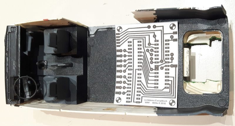

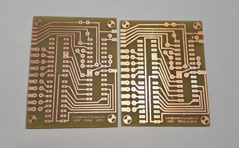

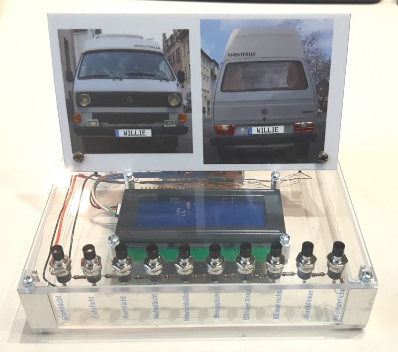

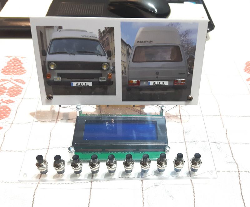

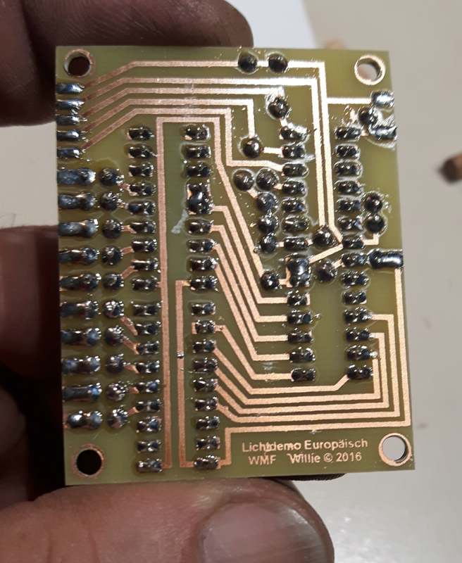

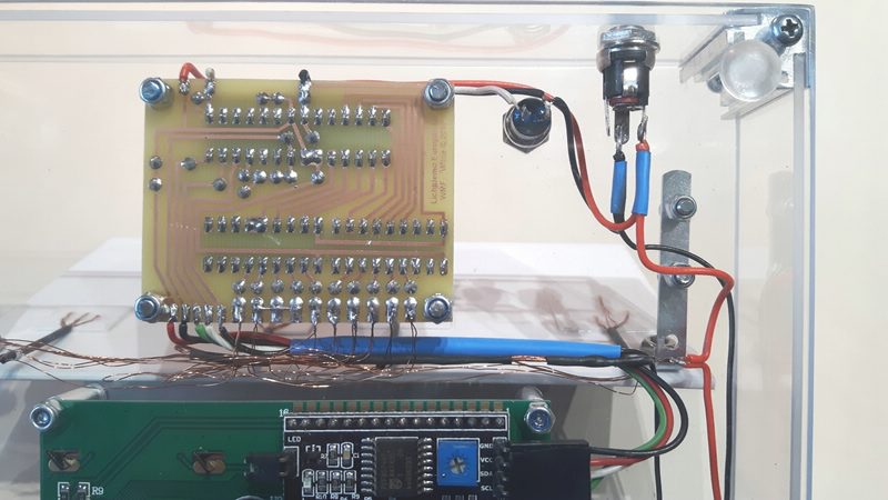

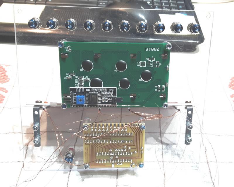

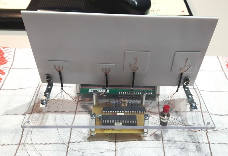

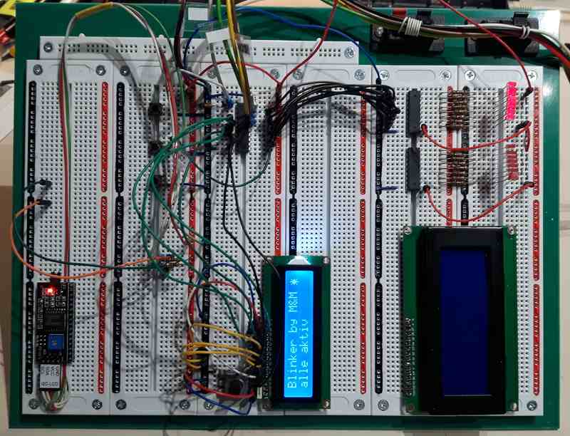

nachdem ich bei den Anlagenteilen fast auf der Zielgeraden bin, geht es jetzt so langsam auch hier endlich los.

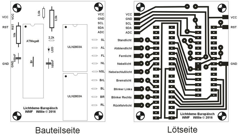

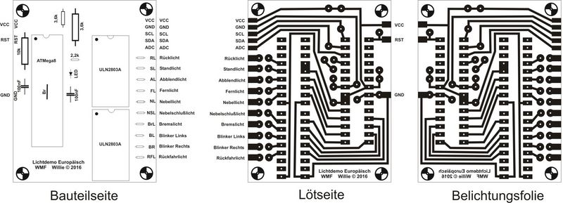

Da ich durch die Mitarbeit im Mikroprozessortread auf den Geschmack gekommen bin, wird der Bau des Tourbusses auf eine realitätsnahe Beleuchtung ausgeweitet.

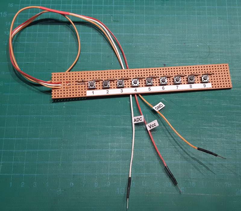

Dazu wurde zunächst das Progamm für die Steuerung entwickelt.
Hier mal die Hilfsmittel dazu:
Steckbrett und Tastenleiste
In Beleuchtungsangelegenheiten bin ich noch Anfänger und kann deshalb noch auf wenig Erfahrungswerte zurückgreifen.
Die entsprechenden Vorwiderstände für die verschiedenen LEDs habe ich zwar schon berechnet, aber wie es dann im Modell wirkt, bedarf eines Versuchs.

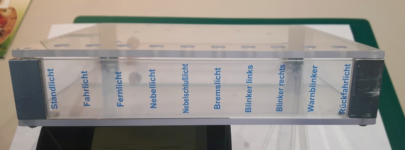

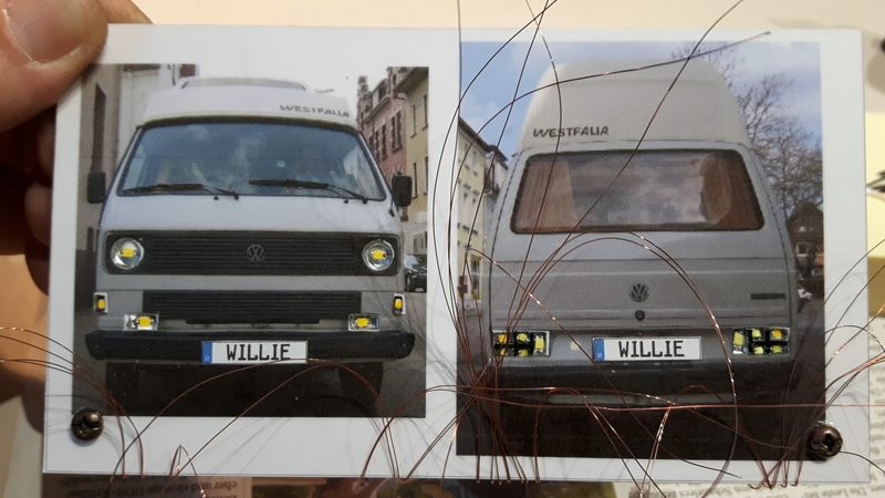

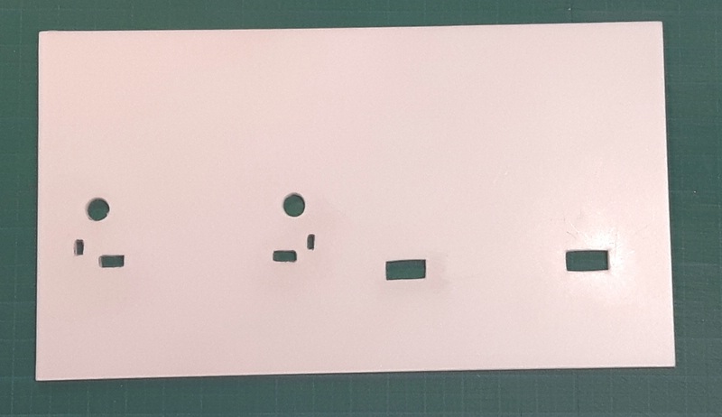

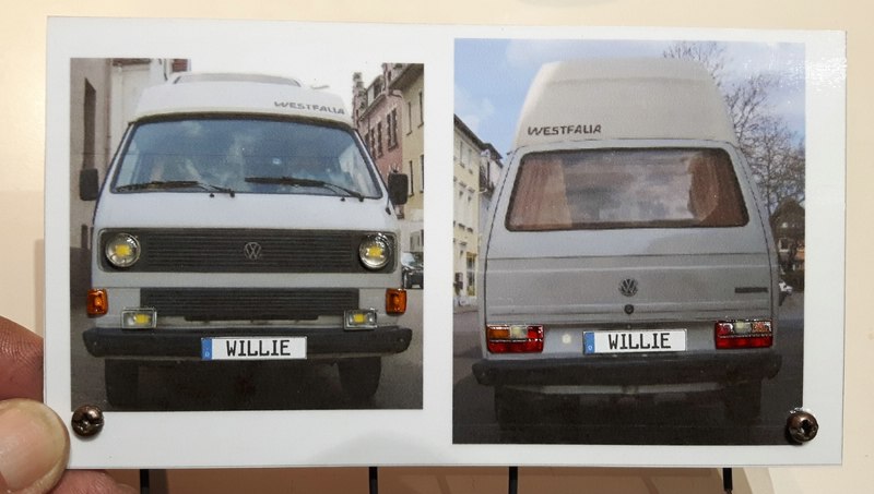

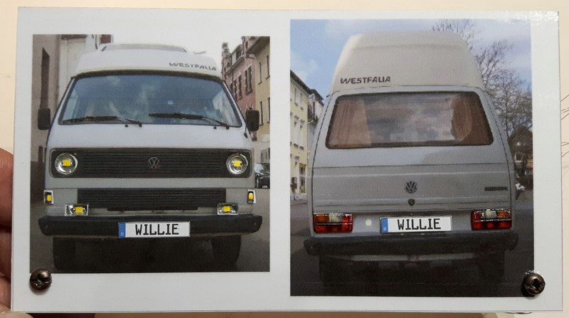

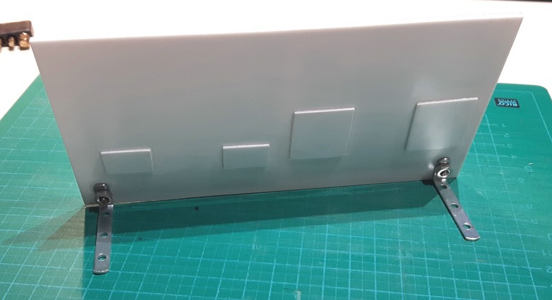

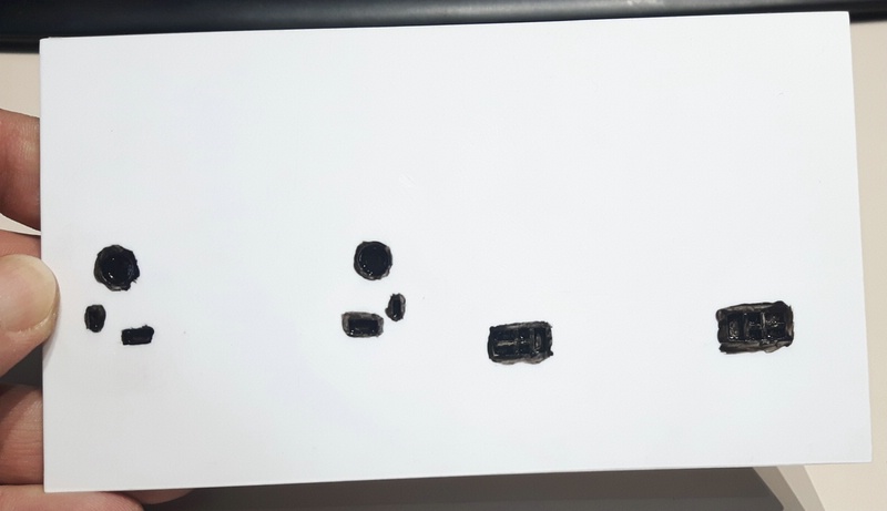

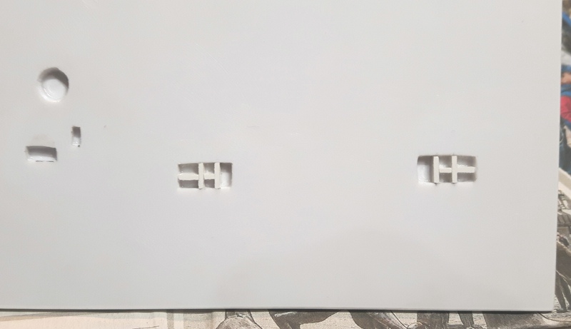

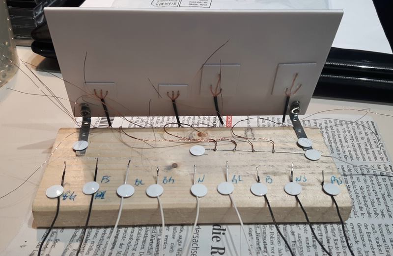

Dazu habe ich mir 2 Fotos der Front und der Heckpartie in Modellgröße ausgedruckt und die Beleuchtungseinrichtungen herausgetrennt.
Dies wurde auf ein 3mm Sheet in der gleichen Größe übertragen und dort ebenfalls Löcher eingearbeitet.
Dort hinein sollen dann die LEDs kommen und darauf entsprechend farbige Abdeckungen aus Blistermaterial.

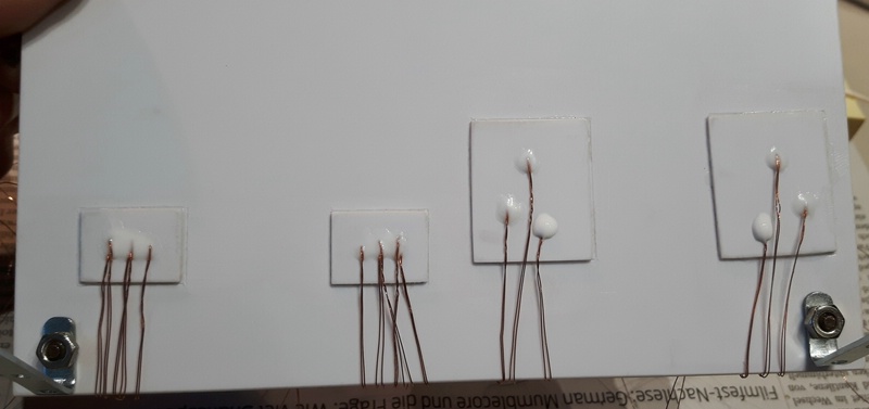

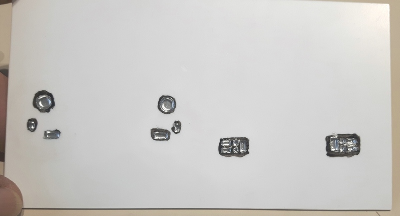

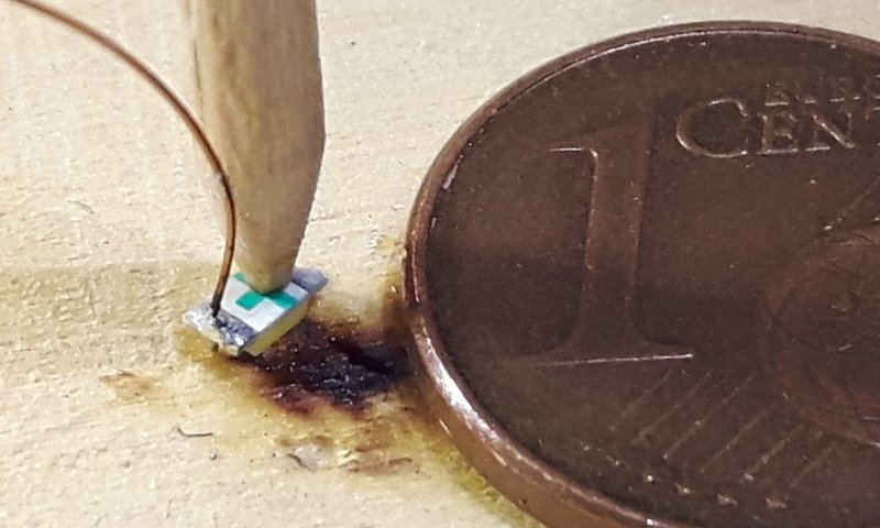

Da ich zum ersten Mal mit SMD-LEDs arbeite, will ich den Umgang nicht erst am Modell ausprobieren.
Das Erstellen dieses Ansichtobjektes ist eine gute Übung dafür.
Die SMD-LED sind schon sehr mikrig. :cracy:

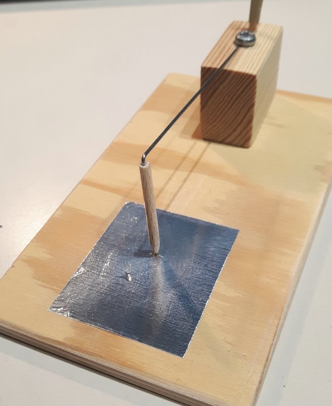

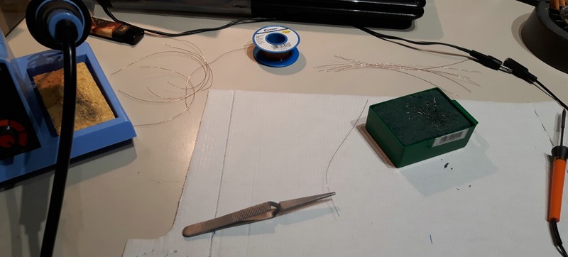

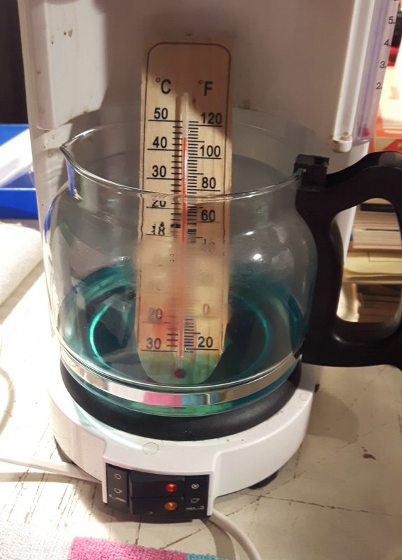

Für das Verarbeiten muss man Lötzinn und Lötkolben halten und darüberhinaus auch noch die LED.
Da ich nur 2 Hände habe, wurde ein Löthalter aus Resten gebaut.
Der 0,5er Federdraht sorgt für nötige Klemmspannung.
Die Spitze aus Holz ist auswechselbar gestaltet.

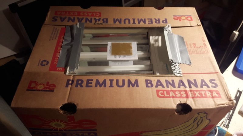

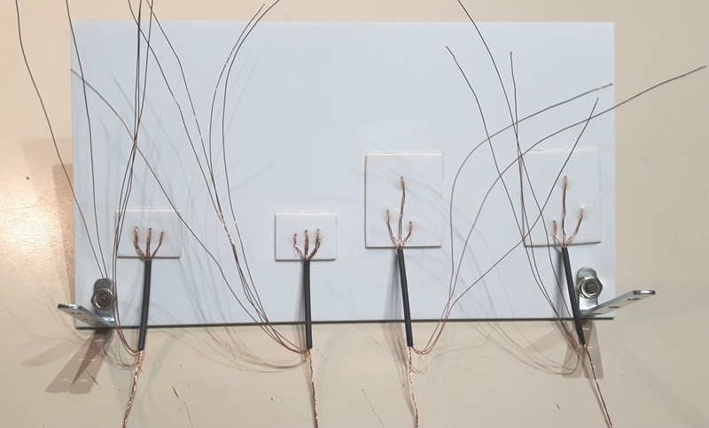

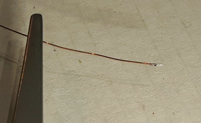

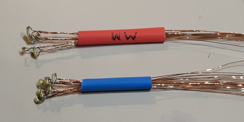

Für die 14 benötigten LEDs wurden 28 Anschlußdrähte aus 0,2mm Kupferlackdraht zurechtgeschnitten.
Für das Verzinnen der Enden und das gleichzeitige Abbrennen der Lackisolierung habe ich meinen Standardlötkolben (links im Bild) auf 450° -Einstellung benutzt.
Für das Verzinnen und Anlöten der LEDs wurde der kleine 8W-Lötkolben benutzt.
Hier zunächst für die LED-Größe 3 x 1,5 mm
Dann kam die LED-Größe 2 x 1 mm an die Reihe.
Hier nun die nach kaltweiß und warmweiß sortierten LEDs für das Demobild.

Sonntag, 20. November 2016, 12:18
Moin Willie,
Deine Löthalterung ist ja mal eine gute Idee. :ok:
Wäre es, im Sinne der Wärmeableitung, nicht besser
etwas anderes als Holz zum festklemmen zu benutzen?

Sonntag, 20. November 2016, 12:38
Hallo Christian,
die Wärmeableitung ist eigentlich kein Problem, da ich fürs Löten der SMD-Anschlüsse den 8W-Feinlötkolben benutze.
Nur die Holzplatte kann sich nicht so recht mit der Lötwärme anfreunden, da die Heizpatrone immer in Bodennähe und damit nicht im Sichtfeld ist.
Aber darüber macht man sich aber erst nach den ersten Lötungen Gedanken.
Der Halter war eigentlich nur mal so auf die Schnelle zusammengeklöppelt. :lol:
Ein wenig Nacharbeit kommt jetzt noch.

man kann auf den Lötfotos sehen, dass der Holzplatte die Nähe der Heizpatrone gar nicht gut bekommt.
Deshalb habe etwas selbstklebende Alufolie spendiert.
Ist ja genug auf der Rolle. :rolleyes:
Desweiteren habe ich die Löcher von hinten mit 1mm Sheetstücken verschlossen.
Jetzt ordentlich durchtrocknen lassen, bis es weitergeht.

Heute wurden die Umrisse der Scheinwerfer gesäubert.
Dann wurden aus alten Fliegengitterhalterungen 2 Winkelfüße angebracht, um das Demobild auf der Base zu befestigen.
Danach habe ich das Ausgangsfoto noch einmal auf selbstklebendem Papier ausgedruckt, mit Laminierfolie überzogen und dann erneut die Scheinwerfer ausgeschnitten.
Nun das fertige Bild auf die Front geklebt und dann erst gemerkt, dass die Kennzeichen nicht ausgeschnitten waren. ;(
Also mit dem Kennzeichengenerator im Web mal eben 2 neue Kennzeichen angefertigt und einfach überklebt.
Und so sieht das Ganze jetzt von vorn aus.

Die LEDs haben die Ihnen zugedachten Plätze eingenommen.
Sie wurden von vorn mit einem Tropfen Ponal eingesetzt.
Nachdem alle LEDs verbaut waren, wurden die Kupferlackdrähte auf der Rückseite ebenfalls mit Ponal gesichert.
Vor der weiteren Bearbeitung wurden alle LEDs auf korrekte Funktion geprüft.

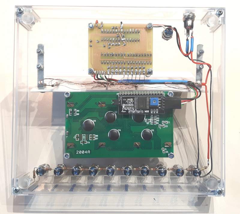

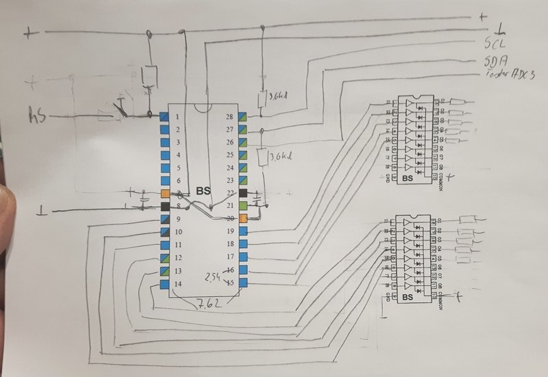

Derweil habe ich mich schon mal mit der Elektronik beschäftigt.
Das Programm für den Mikroprozessor ist ja schon fertig und funktioniert bestens.
Da die Schaltung in einer Klarsichtbase später gut sichtbar ist, habe ich eine saubere Platine entworfen.
Es soll ja auch anständig aussehen.
Ich habe kein PC-Routingprogramm und will eigentlich auch kein Geld dafür ausgeben.
Bisher habe ich meine Platinen immer selbst entworfen, also warum nicht auch hier.
Zunächst habe ich auf einem Ausdruck mit den ICs die notwendigen Verbindungen skizziert.
Daraus wurde dann mit Corel Draw die entgültige Platine.
Wer Skizze und Platine vergleicht, wird feststellen, dass einige Verbindungen nicht so sind, wie in der Skizze.
Da ich 9 Kanäle benötige, muss ich 2 Verstärker-ICs benutzen.
Und ob ich 8 Kanäle vom 1. und 1 Kanal vom 2. IC benutze oder 5-4 aufteile, ist der Schaltung ziemlich wurscht.
Ich habe dadurch eine bessere Lastverteilung und vermeide unnötige Kreuzungen und Brücken im Platinenlayout.
Die Anschlußbelegung beim Mikroprozessor zu ändern ist auch kein großer Aufwand.
Und das ist nun das Ergebnis.
Links auf der Lötseite alle Anschlüsse, die im Vorderteil der Base benötigt werden und rechts die Anschlüsse, die zur Rückseite der Base führen.
Auf der Bauteilseite stehen noch keine Werte für die LED-Vorwiderstände.
Beim ersten Lichttest habe ich festgestellt, das die ermittelten Widerstände viel zu klein sind.
Die LEDs sind für das Modell viel zu hell.
Hier wird nach Anbringung sämtlicher Abdeckungen erst noch nachgearbeitet.
Leider hat sich beim Erstellen der Platine auch ein neues Problem aufgetan. ;(
Für das Demomodell ist sie i.O..
Für das spätere Modell allerdings viel zu groß.
Da das Modell offen gebaut wird, ist der einzig mögliche Platz zur versteckten Unterbringung der Elektronik der Motorraum.
Hier mal im Größenvergleich.
Ich habe mir dazu aber schon Gedanken macht.
Alle Verbindungen auf der Platine werden dann durch Lackdrahtbrücken an den Lötstiften ersetzt und alle Widerstände, so weit als geht, ausgelagert.
Dann sollte es passen.

Die Rückleiter der LEDs wurden zusammengefasst und die einzelnen Stränge in Schrumpfschlauch eingezogen.
Der Schlauch reicht später durch eine kleine Bohrung bis knapp durch das Oberteil der Base.

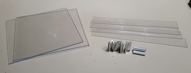

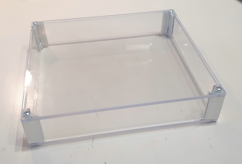

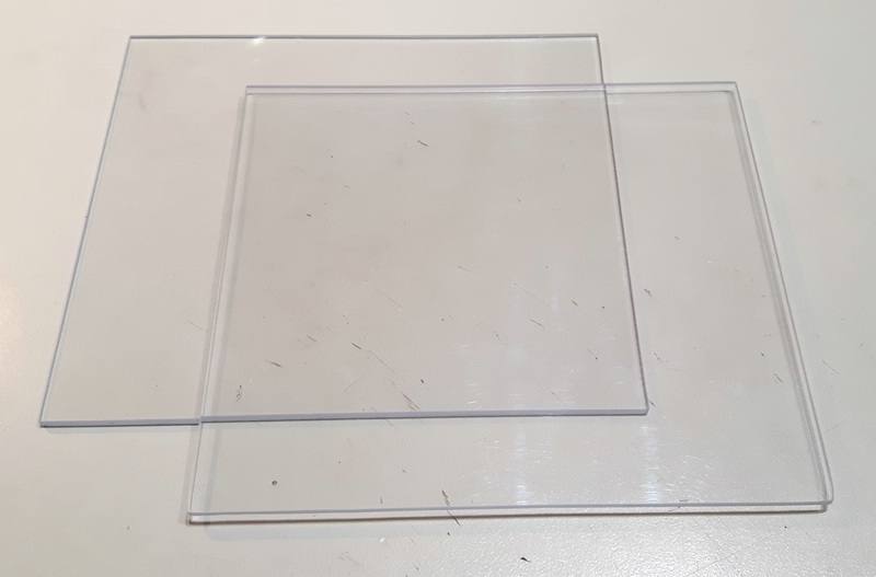

Da ich bisher, auch nach einigem Suchen, kein annähernd passendes Gehäuse gefunden habe, wird es jetzt ein Eigenbau.
Aus einem Rest 3mm Plexyglas habe ich die Boden- und Deckplatte (180 x 160 mm) des Gehäuses geschnitten und verschliffen.
Für die saubere Oberfläche ohne Schlieren war das Tamiya Polish Compound äußerst hilfreich.
Die Eckprofile für die Seitenplatten habe ich bei Bürklin bestellt.
Platten für die Seitenteile muss ich aber erst noch einkaufen, da die Eckprofile nur 2mm aufnehmen.
So soll das Gehäuse mal von oben aussehen.

Ich habe dazu das Demobild mit Reißzwecken auf einem Stück Holz befestigt.
Ebenfalls wurden Drahtenden befestigt, an deren einem Ende ich die Enden des Kupferlackdrahtes anlöten kann und das andere Ende mit dem Steckbrett verbinden kann.
Nun kann ich auf dem Steckbrett verschiedene Vorwiderstände in die Leitungen einschleifen, um die Helligkeit der einzelnen Komponenten anzupassen.

2. Standlicht, Abblendlicht, Fernlicht und Rücklicht
Hier hatte ich beim ersten Entwurf einen Gedankenfehler.
Im realen Fahrzeug mit einem Frontscheinwerfer sitzt eine kleine 5W Glühbirne für das Standlicht.
Diese ist mit dem Rücklicht gekoppelt, so daß beim Einschalten des Standlichtes schon die Rückleuchten eingeschaltet sind.
Abblendlicht und Fernlicht sind in einer 2-Faden-Glühlampe zusammengefasst.
Ob eins der beiden Lichter eingeschaltet ist, hat für die Rückleuchten keine Auswirkung.
Da im Modell aus Platzgründen für den Hauptscheinwerfer nur eine LED verbaut wird, wird die unterschiedliche Helligkeit durch verschiedene Vorwiderstände nachgebildet.
Großer Vorwiderstand = LED leuchtet schwach = Standlicht
Mittlerer Vorwiderstand = LED mittlere Helligkeit = Abblendlicht
Kleiner Vorwirderstand = LED sehr hell = Fernlicht
Dies lässt sich problemlos bewerkstelligen, nur hat es dann auch Rückwirkung auf das dem Standlicht parallel geschaltete Rücklicht.
Es wird dann nämlich auch heller. ;(
Also muss ich meine Platine noch einmal überarbeiten.
Da der ULN2803A 8 Verstärkerstufen enthält, von denen ich beim Oberen nur 5 davon nutze, bekommen die Rücklicht-LEDs einen eigenen Verstärker, womit das Abhängigkeitsproblem dann auch behoben ist.
Gut, daß ich die Platine noch nicht geätzt habe. ;)

Gestern Abend konnte ich mir dann doch nicht verkneifen, noch mal eben ein paar Löcher zu bohren.
Hier die zusammengesetzte Base für die Demo.
Die fehlenden Befestigungslöcher werden erst gebohrt, wenn die einzelnen Komponenten fertig sind.
Auch die Änderung der Platine war schnell erledigt.
Bis dann. :wink:

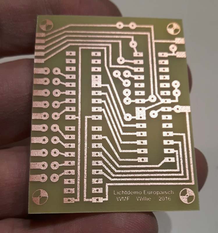

Hier nun ein kleiner Exkurs zur Platinenfertigung.
Für kleine einfache Platinen habe ich ja schon mal einen separaten Tread veröffentlicht.
Hier hatte ich jedoch die Platine am PC entworfen.
Also wurde mit Belichtung gefertigt.
Dazu habe ich eine alte UV-Höhensonne mit dem entsprechenden Belichtungsabstand in einen Bananenkarton „verpackt“. :D
Dieser hat oben ein praktische Öffnung, auf die man wunderbar eine Glasscheibe auflegen kann.
Zum Ätzen habe ich eine alte Kaffeemaschine zweckentfremdet.
Ätzmittel in die Kanne, auf die Warmhalteplatte, einschalten und nach etwa 15 Min. ist die optimale Ätztemperatur von 45° erreicht und wird ziemlich konstant gehalten.
Für größere Platinen muss die warme Ätzflüssigkeit zwar in eine Ätzwanne umgefüllt werden, aber für diese Größe kann man sich das Umfüllen sparen.
Zumal man das Ätzbad zwischendurch immer mal wieder durchschwenken kann, ohne etwas zu verkleckern.
Als Ätzmittel nutze ich Dinatriumperoxidsulfat.
Man kann es bei Konrad oder Reichelt beziehen und es stinkt nicht so wie EisenIII-Clorid.
Zur Beruhigung einiger skeptischer Leser sei gesagt, dass sich mein Ätzzubehör in meinem Bastelkeller befindet und auch keine Kinder im Haus sind, die Zugang dazu hätten.
Meine Frau würde niemals auf dem Gedanken kommen, mit Material aus meinem Bastelkeller Kaffee kochen zu wollen.
Und natürlich ist beim Umgang mit derartigen Materialien die Benutzung von Schutzbrille, Handschuhen und Schürze selbstverständlich. :)

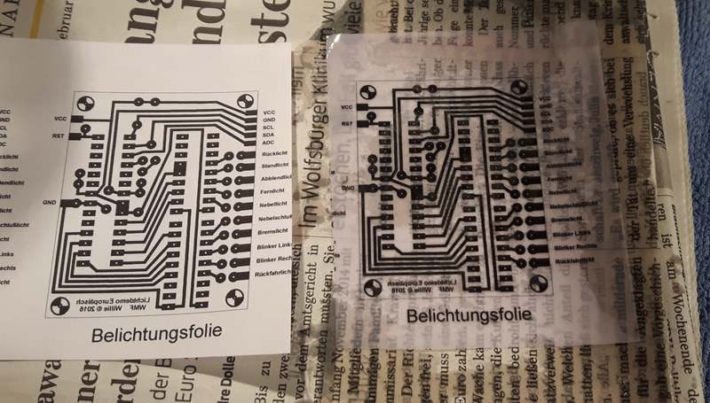

Da ich keinen Laserdrucker besitze, fiel die Tonermethode zum Ätzen aus.
Also das Layout mit dem Tintenspritzer auf Inkjetfolie gedruckt und damit die fotopositivbeschichtete Platine belichtet.
Ich benutze dazu die Platinen von Bungard.
Belichtungzeit auf meiner Station 30sec.
Entwickelt wird mit Natriumhydroxid.
Das Ergebnis war allerdings nicht so doll.
Da der Druck auf Folie nicht 100% Lichtdicht ist, sahen die Leiterbahnen dementsprechend aus.
Zwar alle Kontakte leitend verbunden, aber dennoch ziemlich löchrig. ;(
Also 2. Versuch.
Es gibt ja auch noch andere Methoden.
Der Ausdruck wurde jetzt auf normalem 80gr. Papier erstellt.
Jetzt kann man Geld ausgeben und Pausklar oder Transparent 21 benutzen.
Oder man nimmt die Billigvariante, die man ohnehin im Bastelschrank hat – Feinöl.
Den Ausdruck richtig schön einölen.
Das Ergebnis sieht man hier.
Links der normale Ausdruck, rechts der geölte Ausdruck.
Zum Belichten reicht die Durchsichtigkeit aus.
Ich musste nicht mal die Belichtungszeit verlängern.
Nach dem Belichten muss man vor dem Entwickeln nur den Ölfilm von der Oberfläche abwaschen.
Sieht doch gut aus.
Hier nun der Unterschied zwischen den beiden Platinen, die mit identischer Vorlage belichtet wurden.
Bei der Folienbelichtung gab es erhebliche Randunterlichtung, was bei der Leiterbahnbreite sichtbar ist.
Mit der Ölmethode sind die Leiterbahnen und die Kontakte deutlich breiter.
Die kleinen Nasen zwischen den oberen Leiterbahnen ließen sich mit einem Skalpell problemlos beseitigen.

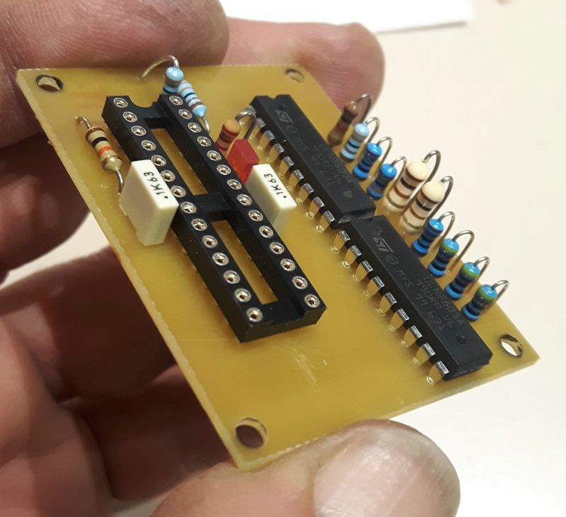

Und so sieht die Steuerplatine nach dem Bestücken aus.
Der Prozessor ist allerdings noch auf dem Steckbrett.
Als Nächstes werden jetzt die Scheinwerfergläser montiert und das Gehäuse fertiggestellt.

Total coole Geschichte. Vor allem die Heimlösung für das Ätzen, das werde ich mir mal abschauen :)
Hab ja auch vor, mal einige Modelle zu beleuchten :)
Eine Frage mal, als Elektroniklaie: wozu hast du die beiden ICs für die Ansteuerung der Leuchtdioden eingebaut? Kann man Leuchtdioden nicht direkt am Mikroprozessor betreiben?
Volker
  • »Willie« ist der Autor dieses Themas
Beiträge: 1 183
Realname: Wilfried Hoffmann
Wohnort: Braunschweig
Freitag, 9. Dezember 2016, 20:53
Hallo Volker,
es freut mich, wenn du meine Ätzanlage als Vorbild nehmen möchtest.
:!: Nur noch 2 wichtige Hinweise:
Die Entwicklerflüssigkeit könnte über das Waschbecken entsorgt werden.
Die gesättigte Ätzflüssigkeit MUSS auf Grund des darin enthaltenen Schwermetalls als Sondermüll entsorgt werden.
Aber wenn du die Ätzflüssigkeit ohnehin zum Sondermüll bringst, nimm den verbrauchten Entwickler gleich mit.
Besser ist das!
Zu deiner weiteren Frage:
Ich lerne ja beim Mikroprozessortread auch erst den Umgang mit Mikroprozessoren.
Da zu Beginn der Entwicklung der Schaltung der benötigte Strom noch nicht abzuschätzen war, wollte ich den Prozessor auf keinen Fall überlasten.
Nach meinem Beleuchtungstest hat sich dann herausgestellt, dass der benötigte Strom deutlich geringer ist als vermutet.
Der maximale Stromverbrauch für ICs, LCD-Anzeige und LEDs liegt bei meiner Auslegung für die Beleuchtungsstärke bei max. 110 mA.
Für die LEDs allein bei etwa 50 mA.
Aber da die Schaltung nun mal fertig war, kommt sie auch so ins Demomodell.
Für das spätere Modell kann ich auf die beiden Verstärker verzichten.

Die von Revell gelieferten Scheinwerferabdeckungen wurden verbaut.
Nur für die Nebelscheinwerfer habe ich aus Blister eigene Abdeckungen gefertigt.
Jetzt sieht es auch schon besser aus.

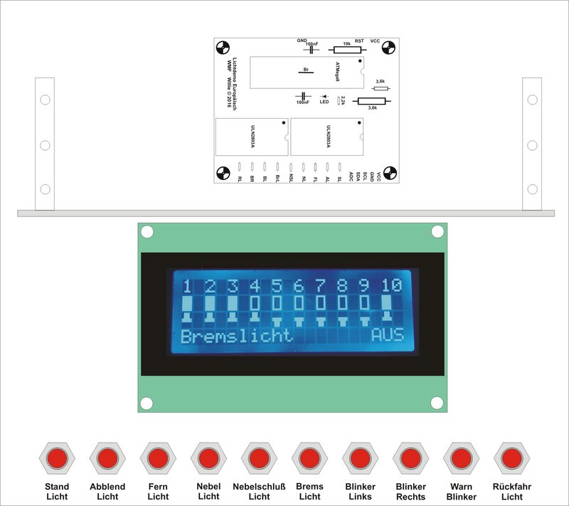

Die Frontplatte des Gehäuses hat eine Beschriftung für die Funktion der Taster erhalten.
Einfach auf Inkjetfolie gedruckt und hinter die Plexyglasplatte geklebt.
Die Deckplatte hat sämtliche benötigten Bohrungen erhalten.
Nun muss die noch etwas schmuddelige Platte mit Tamiya Polishing Compound auf Hochglanz poliert werden, bevor die einzelnen
Komponenten eingebaut werden.
Nach der Politur wird dann nur noch mit Handschuhen gearbeitet, um erneute Fingerpatzer zu vermeiden. :D
Da ich Wochenende wieder eine Veranstaltung habe, muss das allerdings bis nächste Woche warten.
Bis dann. :wink:

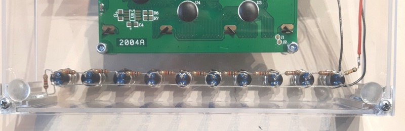

die einzelnen Komponenten wurden an der Deckplatte verschraubt.
Taster für die Funktionen, die LCD-Anzeige und das Demobild
Resettaster und Steuerplatine
Hier noch die Ansicht von unten vor der Verkabelung
Die Schritte der Verkabelung habe ich nicht im Einzelnen fotografiert.
Hier die Bilder, nachdem alles verlötet war.
Und hier nun die fertige Ansicht.
Das Vorführmodell funktioniert bestens.
Ein You-Tube-Film zur genaueren Ansicht der Funktionen wird noch nachgeliefert.
Bis dann. :wink:
Willie
