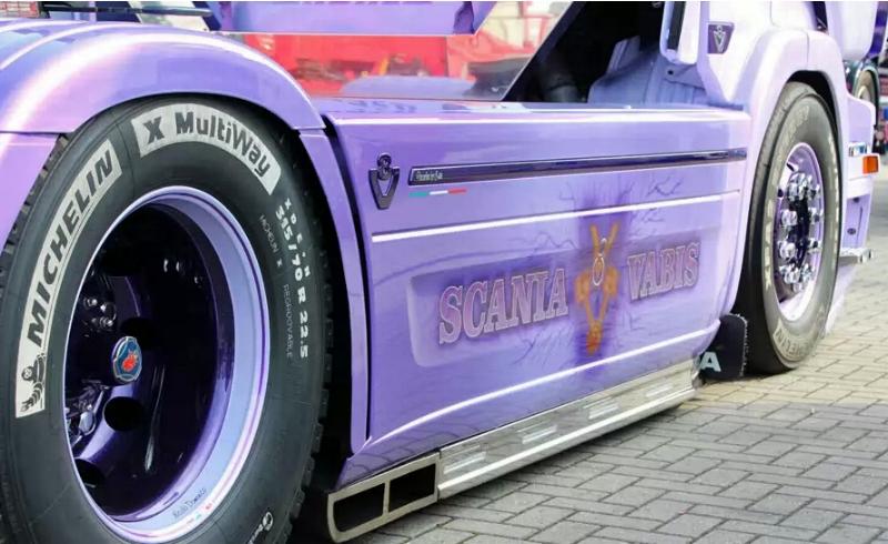

Schaut auch soweit gut aus! Das mit den Rundungen stimmt. Diese musste ich bei meinen auch anpassen.
Eigentlich sind die aus Prinzip schon total falsch. Vorne zum Kotflügel zu, machen die einen Knick.
Auch die Stoßstange, bzw. die Kotflügel, hinten, unten stimmen nicht. Das geht etwas nach Innen. Bzw. ist rein gebogen.
Und genauso müssten auch die Spoiler angepasst werden. Das kannst Du aber nur, durch warm machen erreichen.
Ich hatte schon mal einen gemacht aber beim weiteren Versuch, war es dann zu heiß und er drehte weg. :abhau:
Es ist schlecht zu erklären aber schau dir das mal auf den Foto an. Dann ist es sicher einfacher zu verstehen. (Schau so auf das Rad, dann siehst Du, was ich meine)
Ich will nicht klugscheißen oder Dir sagen, Du sollst das machen. Aber nur mal, um zu zeigen, wie es eigentlich richtig aussehen sollte.

Hier könnt ihr die Stoßstange bewundern. Sie ist soweit auch fertig. An den nachgeschnittenen Rillen muss ich zwar noch den Grat wegschleifen, aber das schaff ich auch noch! Was Einkerben/Nachschneiden betrifft muss ich noch kräftig üben! Ich mache das mit der Klinge meines Modellbau-Scalpels. Oder gibts da spezielles Werkzeug dafür?
Links:
Rechts:
Und der soweit ebenfalls fertige Auspuff. Wie bereits beschrieben: Das Endstück fehlt noch!
Die hinteren Kotflügel wurden an einer Seite auch in der Höhe angepasst. Gespachtelt ist schon, es muss nur noch geschliffen werden.

habe jetzt erst deinen Bericht gesehen. Also das sieht echt klasse aus was du bis jetzt gemacht hast die Umbauarbeiten sind dir echt gut gelungen. Frage wie hoch ist die Erhöhung der Stoßstange vor? Sind das 1,3mm?
Das einzige was ich eventuell Ändern würde wäre die Aussparung für den Auspuff die ist etwas zu groß würde ich sagen das was du verbreiter hast wurde ich auch noch an der Aussparung einfüge dann sollte das ganze wieder Stimmig aussehen.
Ansonsten echt gut hast du ein Vorbild oder einfach den Ideen freien Lauf lassen? Wer den Bericht weiter im Auge behalten kann man sicher das eine oder andere für seinen Bau abschauen. :thumbsup:

Ja, die Streifen auf der Stoßstange sollen 1,4mm hoch sein, aber in meinen Augen ist ein Zehntel mehr oder weniger tolerierbar.
Bei der Seitensverkleidung da das Stück muss ich noch einfügen, das hast du auch richtig erkannt!
Konkretes Vorbild? Naja ich versuche so nah wie nur möglich an den Dark Diamond heranzukommen! Aber ein Vorbild, das bei uns in der Gegend herumfährt, wo ich auch mal Maß nehmen könnte, habe ich nicht!
