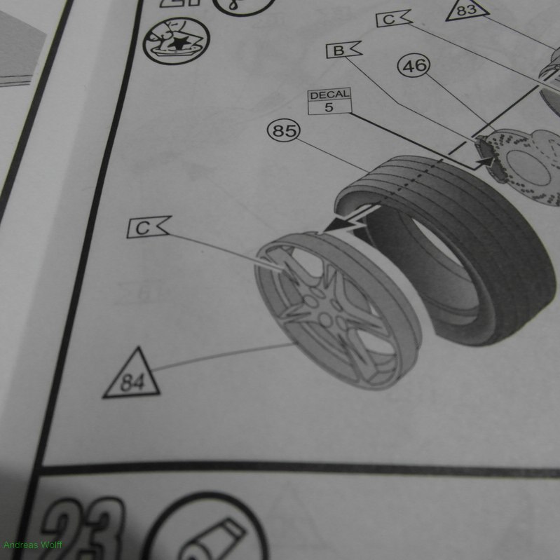

- In der Anleitung ist die Felge (auch am dreieckigen Zahlensymbol als Chromerkennbar) abgebildet UND ein Fähnchen für "C" (silber metallic)? Wie ist denn das zu verstehen?
Und dann nochwas, was ich nicht verstehe: Ganz vorne am Kotflügel ist eine kleine Erhebung (Seitenblinker o.ä.) und hier sind ZWEI Farben gleichzeitig eingetragen? "C"&"N" also silber metallic und orange(klar). Hier TIPPE ich, dass ich erst einen Klecks silber mache und der dann durch den darauf aufgetragenen Klecks Orange(klar) durchscheinen soll?!

Ich hab nun die Bauanleitung nochmal gezielt bezüglich der Chromteile durchgelesen und blicke nicht mehr durch:
Es wird JEDES Chromteil lackiert! :verrückt:
Klärt mich bitte mal auf :)

Beginnend mit Deiner letzten Frage zu dem seitlichen Blinker: Es ist genauso wie Du vermutest - zuerst Silber (alternativ: BMF), dann ein klares Orange.

Wegen den Felgen. Hatte das bei einigen Bausätzen, besonders krass war es beim Ferrari 599 GTO von Revell. Hier sind wirklich sehr viele Teile verchromt, aber kaum eines davon wird in Chrom ans Auto gebaut. Fast alles soll man laut Anleitung lackieren. Ich vermute die Teile sind deswegen verchromt, weil sie auf irgendeinen Ast mussten, aber sonst war kein Platz mehr. Und ein extra Ast kommt vermutlich zu teuer.
Also Chrom entfernen (z.B. Backofenreiniger), säubern, grundieren und in der passenden Farbe lackieren.

Ja, bei mir verhält es sich genauso bzw. noch extremer, es wird nicht 1 Chromteil ans Auto gebaut aus dem ganzen Gießrahmen :) Selbst wenn vielleicht ein paar Teile anderen Bausatzzusammenstellungen verchromt bleiben, so hätte man zumidest für diesen Bausatz nicht verchromen müssen?! Seltsaem :)
Ist es denn wirklich notwendig die Teile zu entlacken? Oder reicht anschleifen mit einer giiten Grundierung nicht aus?

Die Verchromung ist ein hauchdünner Auftrag ... meistens ...
darüber liegt als Griffschutz eine Klarlackschicht ...
Die ist manchmal so hauchdünn, daß sie sich abrubbelt ... Inklusive Chrom ...
Das ist schlecht, kommt eher bei sehr alten Kits vor.
Bei normalem Auftrag ist es okay.... davon sollte man ausgehen können
Manchmal ist die Klarlackschicht aber auch dick und fett und liegt voll in den Fugen.
Das ist erst mal egal .... aber wenn man aber drüber lackiert kann es sein, daß dann alle Details zugesoßt
sind weil ja die dicke Schicht Lack plötzlich undurchsichtig wird.
In diesem Fall ist entchromen zwingend angesagt.
Also probieren.
Im Kit dürften die Felgen auf einem Chromast sein weil es auch im Original hochpolierte Felgen gibt
Schau mal die Originalphotos durch ... viele Varianten ... je nach Geschmack des Käufers und wie er das eben haben will
