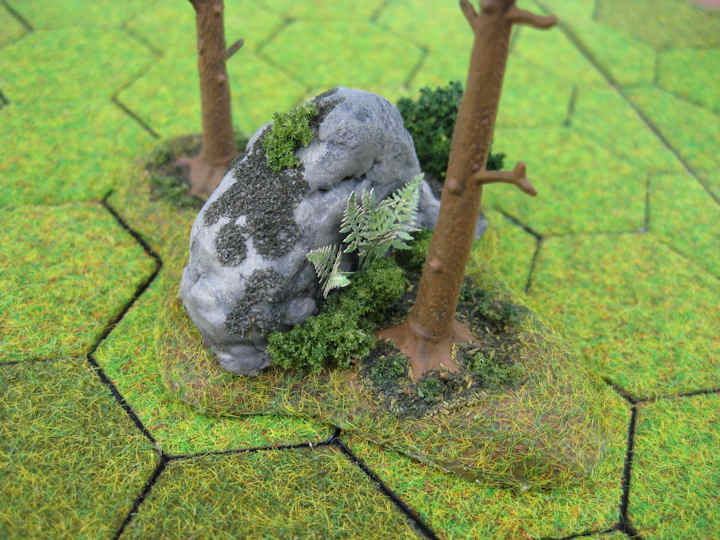

So, nach den Felsen geht es weiter mit den Bäumen. Habe mir dafür Stecktannen geholt sowie eine Packung Baumstümpfe (nicht auf dem Foto).
Als Base für die Bäume brauche ich ein massiveres und schwereres Material als Hartschaum, damit es die Bäume nicht gleich beim ersten Hauch umweht. Ich habe mich für Fimo entschieden. Die Grundflächen wurden wie bei den Felsen dem Sechseckraster der Spielfläche entsprechend angepasst. Und rein in den Backofen...
Nach dem Aushärten erfolgte die erste Stellprobe/ Anordnung der Bäume auf den Bases.

Die Stümpfe wurden inzwischen auf die Bases geklebt; es erfolgte die erste Grundierund und das Aufbringen von diversem Untergrundmaterial. Als nächstes kommt noch eine Schicht Gras drauf. PS: ja, ich sehe die Auswerfermarken, die werden noch kaschiert :D .
Die Bäume sind so auch noch nicht spieltauglich, zu groß ist das Gebrösel...ich will ja nicht nach jeder Partie erst mal den Staubsauger rausholen müssen. Also wurden die Tannen mit grünem Farbspray fixiert.

Zurück zur Bepflanzung: Aus den Schnittabfällen von gekürzten Nadelbäumen...
..werden kurzerhand noch ein paar dekorative Blumen und andere (Fantasie-)Pflanzen gemacht: :D

Was wäre "Farnland" ohne Farn...die Pflanze ist Lasercut-Farn von der Firma Noch. Alle anderen Klein-Pflanzen sind selbstgemacht.
Die berühmte Axt im Walde. Wohl von einem Ork weggeworfen, nachdem sie sich als kampfuntauglich herausgestellt hat.
Tabletops mit blutigen Zweikämpfen sind ja nicht Jedermanns Sache. Wer lieber auf einem Waldspaziergang ein paar Pilze suchen möchte, kann das hier aber genauso tun.

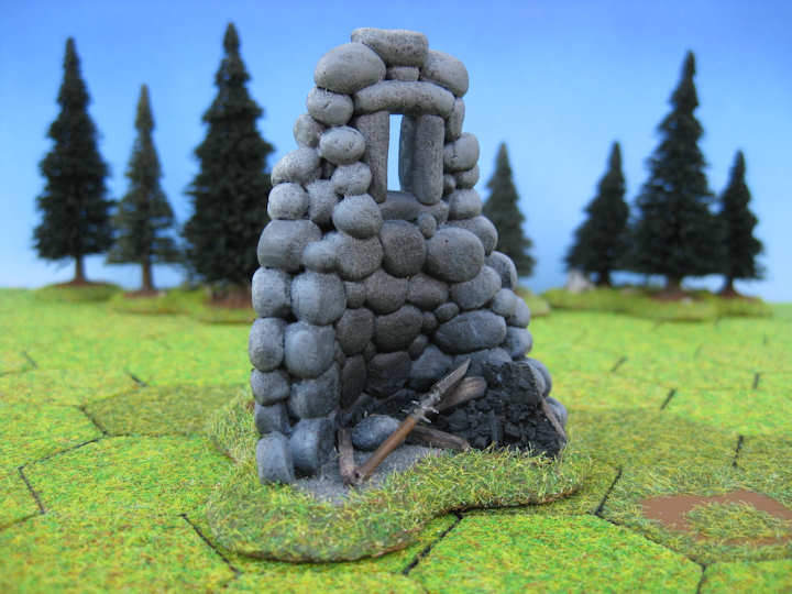

So, Turmruine und Mauerreste sind fertig:
Hier fehlt nur noch Shaun das Schaf und die Idylle wäre perfekt.
Turmruine:
Die rückwärtige Ansicht offenbart, warum der Turm nur noch halb steht...
Grillparty – Bude abgefackelt! Wenn man als Grillanzünder auch ausgerechnet einen Feuerdrachen verwendet…ts, ts.
Der Speer ist aus einem Warhammer-Figurenset; die Bretter sind aus Bastelholz, wurden etwas gealtert und mit dem Feuerzeug angekokelt. Der Schutthaufen ist tatsächlich aus kleinen Grillkohlestückchen. Damit mit der Zeit nichts abbröselt, wurde alles mit mattem Klarlack versiegelt (was die weißen Pünktchen auf dem Gras erklärt, sieht man aber nur auf den Makros so deutlich).
Das wärs für heute, bis zum nächsten Mal,
