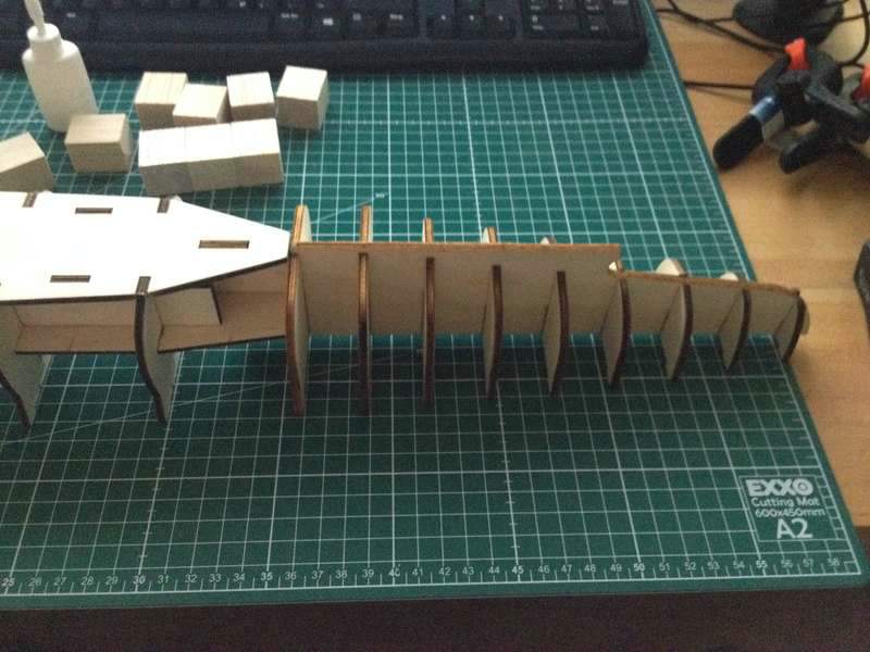

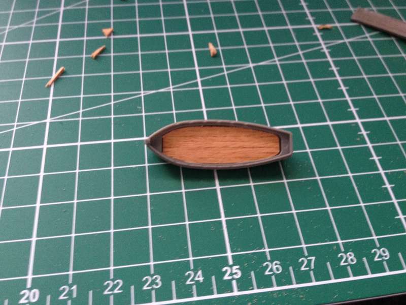

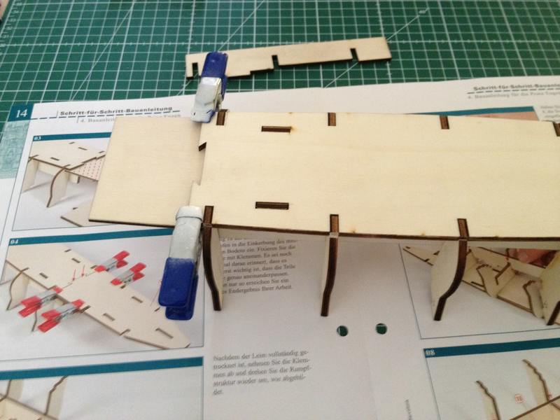

Samstag, 27. Juni 2015, 15:43
So sieht es bei mir momentan aus...
Hier habe ich mir was einfallen lassen. Mir gefällt die Plastikoptik im Beiboot nicht und habe deshalb Holzboden darin verlegt, ihn aber noch nicht festgeklebt da es ja noch lackiert wird später.

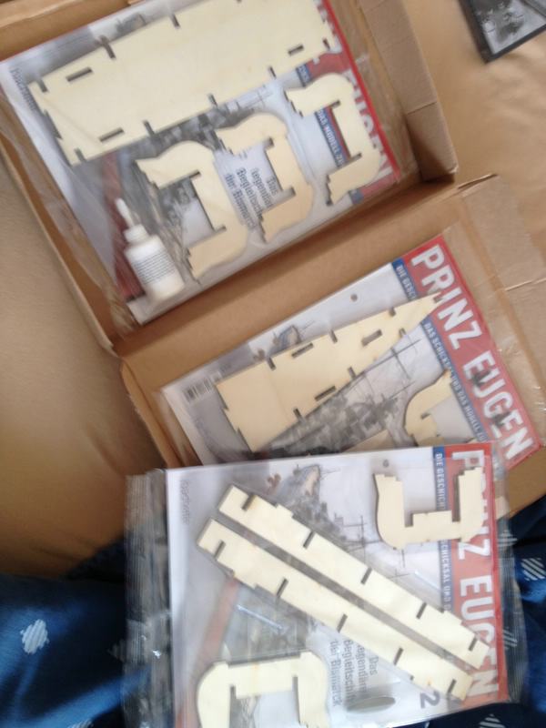

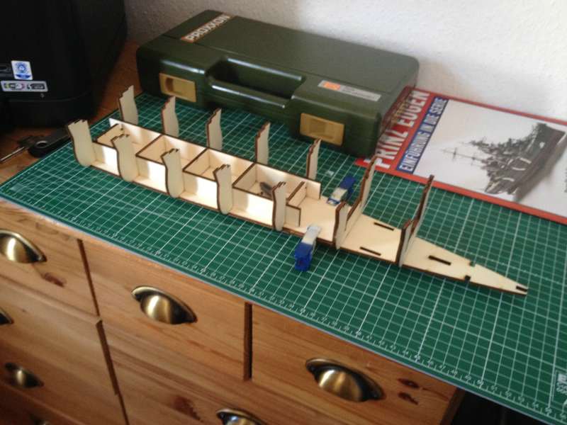

Montag, 14. September 2015, 19:21
Es geht weiter!
Guten Abend an Alle! :D
Die Bauphase ist weiter voran geschritten. Heute kamen die neuen Ausgaben :)
Ich hoffe ja das ich bislang so sauber gearbeitet habe das später das Oberdeck problemlos drauf passen wird. Habe da ein wenig bammel.
Hat es bei euch auf Anhieb gepasst?
So sieht sie momentan aus :)

Montag, 14. September 2015, 21:30
Nein ich musste auch bisschen nachbessern. Aber im großen und ganzen hats gepasst

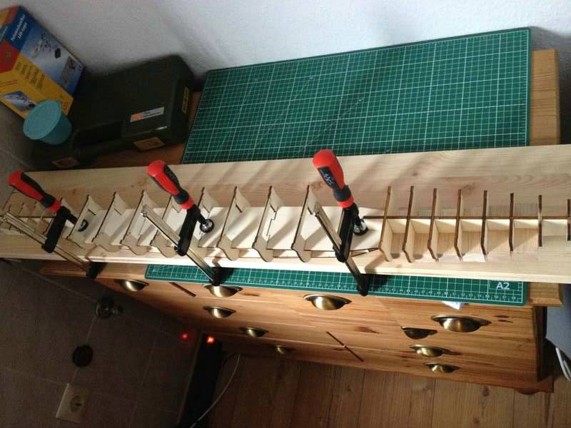

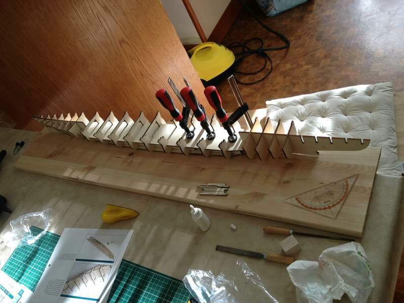

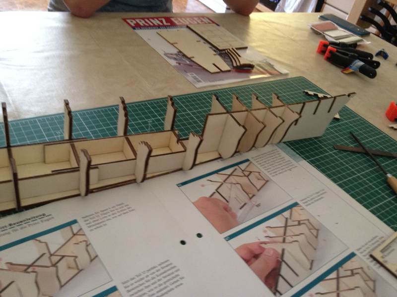

Mittwoch, 16. September 2015, 13:43
Zwischendurch... :D
Huhu,
habe schon mal ein wenig Vorarbeit geleistet und habe die Verstärkungen am Heck befestigt. Wollte es normal schon am Montag befestigen aber das Heck sollte erstmal komplett trocknen.
Jetzt heißt es warten bis die nächste Lieferung kommt, in der endlich der Sockel mitgeliefert wird!^^
Das war es dann fürs erste, bis zur nächsten Lieferung! :)

Donnerstag, 17. September 2015, 11:21
Morsche Dennis,
Schön dein Baufortschritt........ aber noch ein kleiner Tip..... Du hast doch schon son schönes Brett auf dem du dein Schiffche liegen hast. Das kannste du doch schön als Helling benützen. Mach eine Mittellinie von vorn bis hinten und richte dein Boot auf dieser Mittellinie aus, dann festspannen und lassen. Jetzt die Teile am Boot anbringen so dass der Kahn sich nicht verziehen kann. Du findest es in dem Trööt Tips und Tricks irgendwo am Anfang des Trööts. Damit das Bootche nicht zu einer Banane wird. Selbst ein halber Millimeter auf 1m kann dir später Ärger machen.... :hand:
Du glaubst garnicht wie Holz arbeitet.... Wenn du fertig bist mit einem Bauabschnitt bleibt dein Modell in dem Bereich oder lagerst du es woanders.... gibt es da Temperaturunterschiede, auch das veranlasst Holz zu arbeiten, soll heissen es kann sich verziehen. Du merkst es später wenn die Aussenlatten drankommen........... aber alles ist in den Tipps und Tricks schon behandelt worden. Das Problem ist es zu finden, da sich dieser Trööt aufgebläht hat..........
Grüsse aus RÜSSELSHEIM
Im Bau : Hachette U 96 1:48
Donnerstag, 17. September 2015, 12:31
Hi Peter,
aaaaaalos wie du ja schon gesehen hast hab ich ja dieses schöne Brett^^ Zur Zeit habe ich das Problem so gelöst...
Eine Mittellinie werde ich aber trotzdem mal ziehen, das ist eine gute Idee, da ich gerne wissen will ob das Schiff sich schon irgendwie verzogen hat. Aber augenscheinlich ist es kerzengerade. Wird sich später zeigen wenn das Oberdeck drauf montiert wird. Ob alle Zapfen wirklich in ihre Aussparungen passen.
Ja ich weiß wie sich Holz verziehen kann bin gelernter Tischler, leider ohne Berufserfahrung seit 4 Jahren :/
Grüße und danke für den Tipp :)

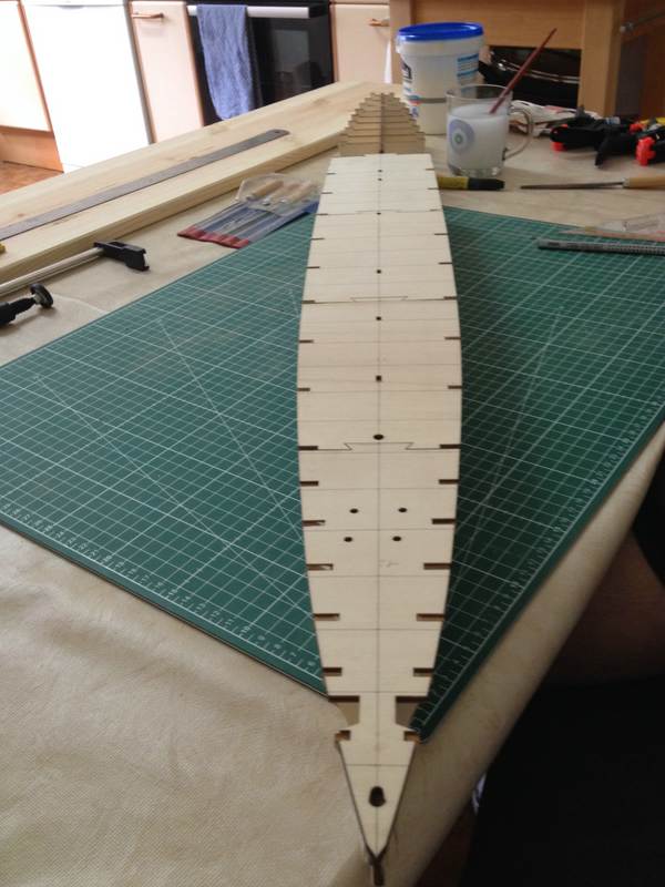

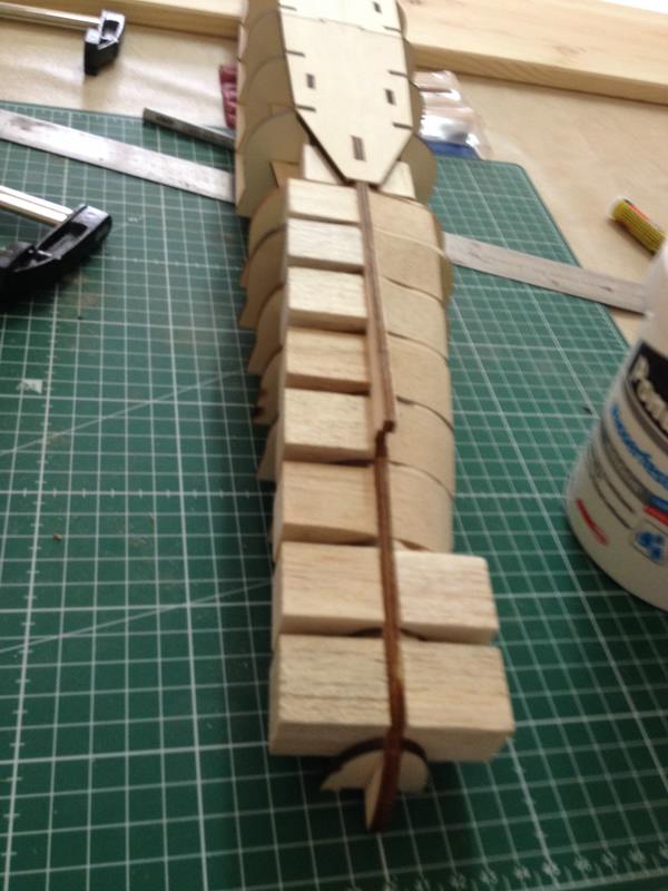

Donnerstag, 8. Oktober 2015, 14:44
Es geht endlich weiter! :D
Servus Wettringer!
Der Bau der Prinz Eugen geht endlich weiter! Jetzt ist auch endlich der Sockel samt Ordner dabei zum drauf stellen und Abheften.
Hier die Fotos von meinem Fortschritt am Schiff:
Die Klötze runter schneiden ist echt mühsam... wie habt ihr die am besten bearbeitet?
Die Leisten für den "Parkettboden" zu zuschneiden war echt eine längere Angelegenheit. Ich habe mir heute dafür bei Ebay für den weiteren Verlauf Kontaktkleber sowie Porenfüller gekauft. Bei der nächsten Lieferung wird Boden verlegt :D
Hoffe das da alles reibungslos von statten geht.
Die Helling brauch ich so wie es aussieht nun nicht mehr da das Schiff in sich sehr stabil ist. Oder wie denkt ihr davon?
Gibt es evtl Tipps oder Beanstandungen dann immer gerne her damit^^

Naja eigentlich immer auf der Helling lassen bis Beplankung drann ist, weil Holz arbeitet.. :D
Donnerstag, 8. Oktober 2015, 18:11
Sieht doch gut aus .
Ich habe die Klötzer gar nicht eingebaut .
Ja genau , so lange wie möglich auf der Helling lassen .
Du kannst ja schön von den Erfahrungen der PE Bauern profitieren .
Brauchst nur hier reingucken.
Hachette Prinz Eugen
Freu mich schon wenns weitergeht .
Gruß Mario
