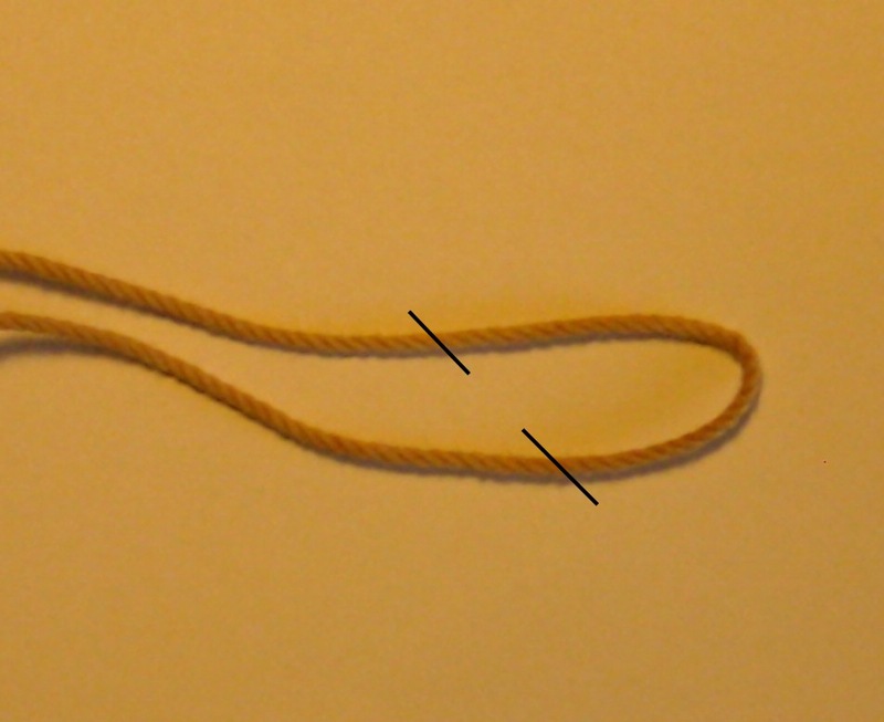

Brooktaue für die 18 - Pfünder
Hier nochmal ein Versuch, die Bändselung mit einem helleren Garn auszuführen. Insofern scheint es doch so, dass es mit dem helleren Garn besser wirkt.
Zu diesem Punkt bin ich dem Hinweis von Bernd dankbar.

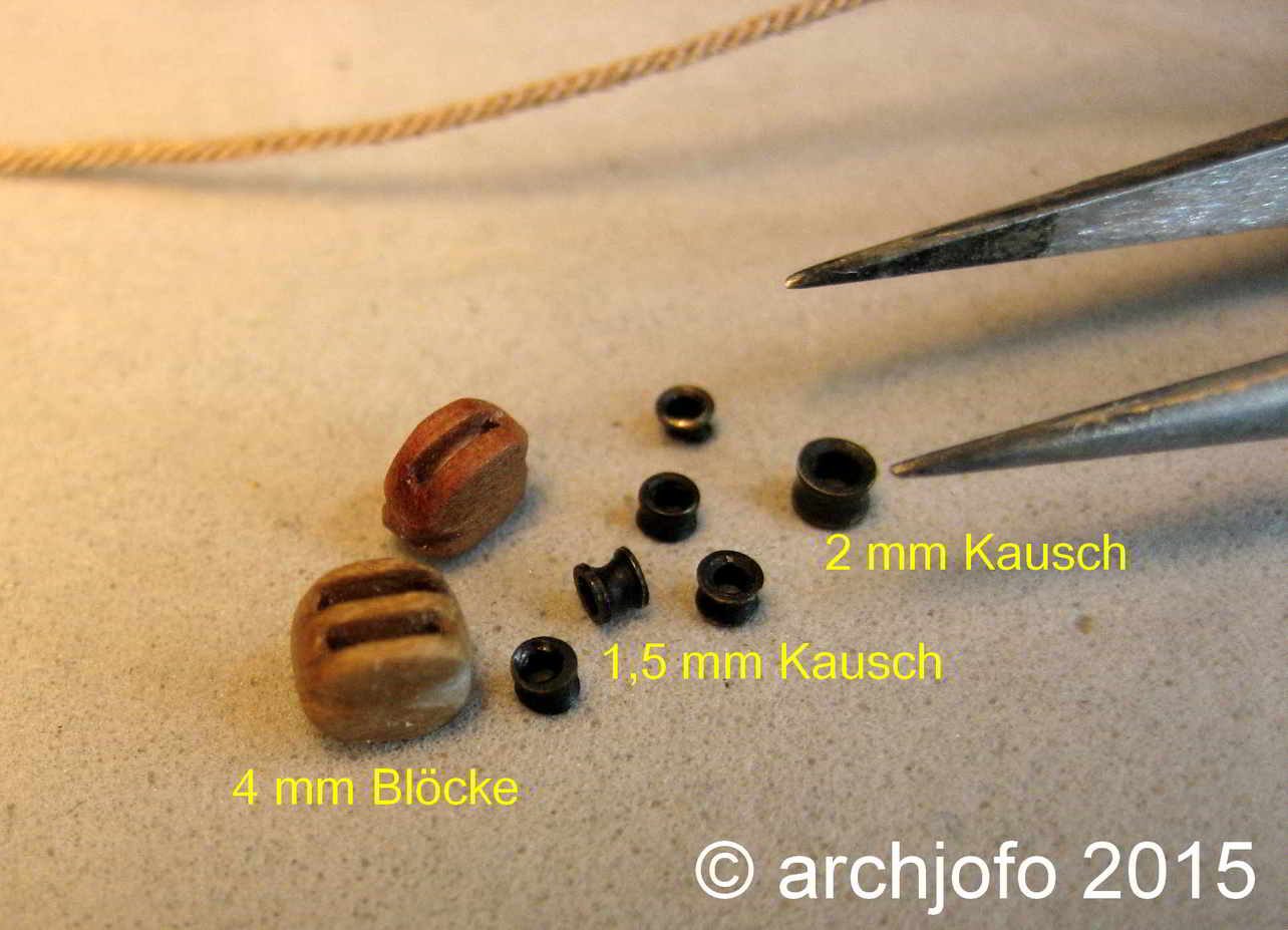

Seitentaljen für die 18 - Pfünder
Die Seitentaljen der 18 – Pfünder bestehen aus einem Einzel – und einem Doppelblock. Im Maßstab 1:48 haben diese eine Länge von 4 mm.
Daneben werden in die Blockstropen Kauschen eingebunden, die zur Aufnahme der Takelhaken dienen. Dies habe ich versucht in der nachfolgenden Zeichnung darzustellen. Analog dazu sind die Einfachblöcke auszustatten.
Für den ersten Versuch eine Kausch herzustellen nahm ich als Ausgangsmaterial ein Messingrohr mit einem Durchmesser von 2 mm. Dies ist der kleinste Durchmesser, der mir zur Verfügung steht. Im Verhältnis zum Block ist diese Kausch jedoch zu groß, wie auf dem Bild zu sehen ist. Also musste es noch kleiner gehen. So bohrte ich mit einem Ø 0,8 mm - Bohrer in einen Messingdraht mit Ø 1,5 mm und bearbeitete diesen mit einer runden Nadelfeile am Proxxon-Bohrschleifer.
Nun passt es!

4 mm Blöcke zum Takeln der Kanonen, mein Neid ist dir gewiss... ;)
Welche Blöcke nimmt du ?
Wenn ich mir den Einzelblock etwas näher ansehe, so sind die Bohrabstände untereinander sehr weit entfernt, was für Syren sprechen würde. Das ist mir unlängst an anderer Stelle aufgefallen, dass man darauf achten muss.
However, die Distanz zwischen den Bohrungen innerhalb des Blocks soll ja die Umlenkrolle simulieren. Dafür sind diese Bohrungen nach meinem Geschmack zu weit auseinander. So oder so wird dann das Garn sehr dicht am Blockende eingefädelt, muss man schauen, ob das wirkt.
Wenn die Qualität des Blocks dann einmal der schönen Zeichnung entspricht, kann nichts mehr schiefgehen. :ok:

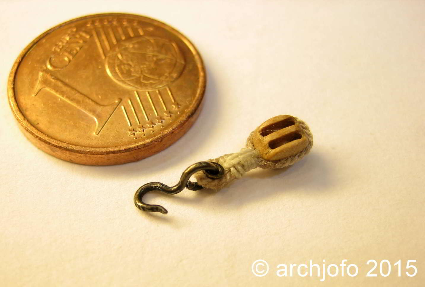

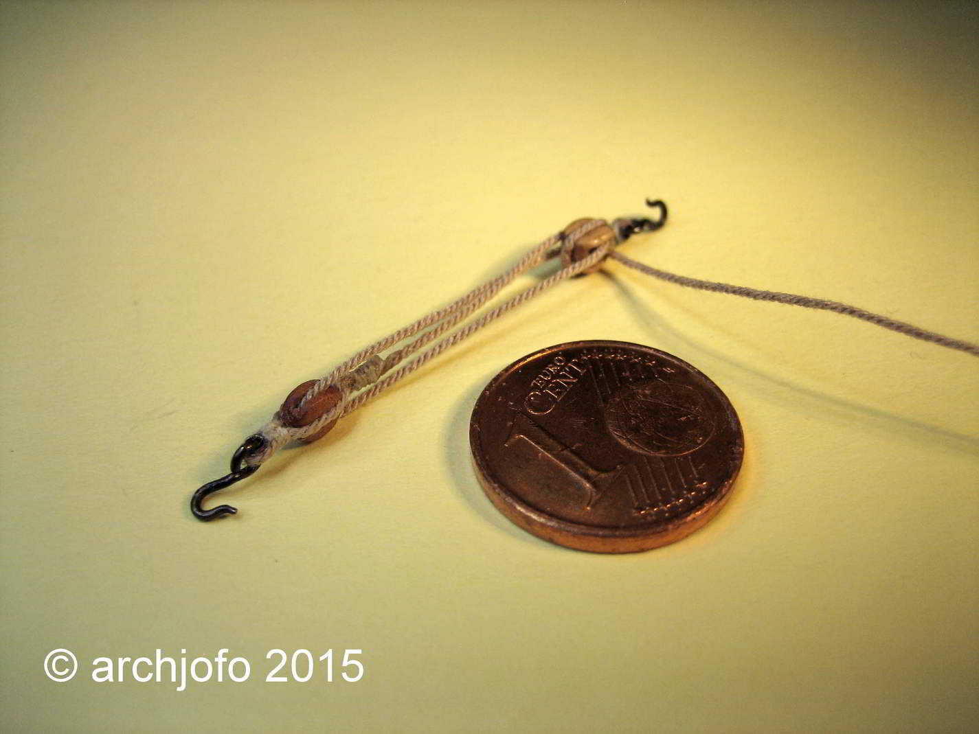

Fortsetzung: Seitentaljen für die 18 - Pfünder
Der erste Versuch einen Doppelblock mit einem Stroppen und dem Haken auszustatten verlief nicht ganz optimal, wie auf dem Bild zu sehen ist.
Zum einen ist die Bändselung zu lang und groß geraten, zum anderen ist der Haken im Verhältnis zum Block viel zu dominant geworden. Das liegt zum Teil auch an der Drahtstärke. Ich denke, wenn ich den Haken mit einem Messingdraht Ø 0,4 mm, nicht mit Ø 0,6 mm wie bisher, und kleiner ausführe, müsste es passen.
Dumm ist dabei, dass ich das Material für die 16 Haken schon soweit vorbereitet habe. Was lernt man daraus?
Erst einen Prototypen bauen!
Hier geht es demnächst weiter…
1 727
Sonntag, 5. April 2015, 21:19
Guten Abend Johann,

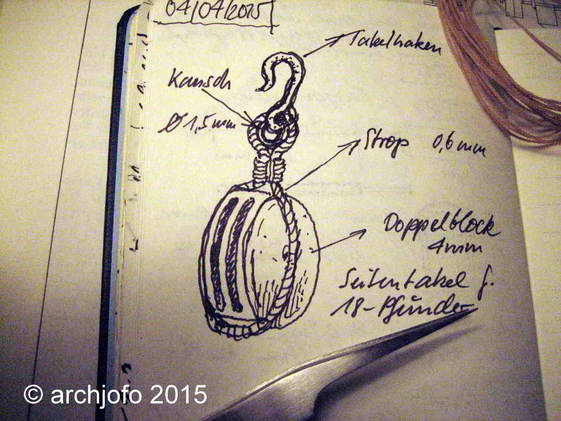

zunächst einmal sieht der Sturmhaken exquisit aus. :ok:
0,6 mm Drahtstärke bedeuten in deinem Maßstab 2,8 cm reale Stärke, was ich für einen 18-Pfünder als angemessen erachte. 0,4 mm wären demnach deutlich unter 2 cm, also weit unter Daumendicke, das halte ich für zu dünn. Ich würde zunächst versuchen, die Biegeradien von Öse und Haken auf ein Mindestmaß zu reduzieren. Wenn ich es (iPhone) grob im Kopf überschlage, dann wäre ein 4 mm Block bei dir real um die 19 cm groß, das passt. Welche Länge hat derzeit der Haken? Wenn um die 20 cm realer Größe, wäre dies trotz allem in Ordnung.
Beste Grüße
PS: Ösenradius so verkleinern, das gerade das Tau durchpasst, beim Hakenradius so, dass die Stärke des Ringbolzens gerade überschritten wird.

1 729
Montag, 6. April 2015, 14:17
@Lourence
ich glaube Du hast wieder einmal recht. Ein Versuch mit 0,4 Messingdraht ergab kein zufriedenstellendes Ergebnis.
So werde ich es nochmals mit dem 0,6 er Draht probieren.
Die Blöcke für die 18-Pfünder sind relativ klein, so dass ein Haken von etwa 20 cm durchaus realistisch erscheint.
Ich hoffe, dass das neue Ergebnis überzeugt.

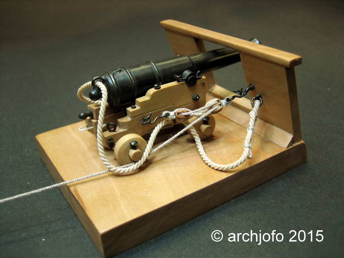

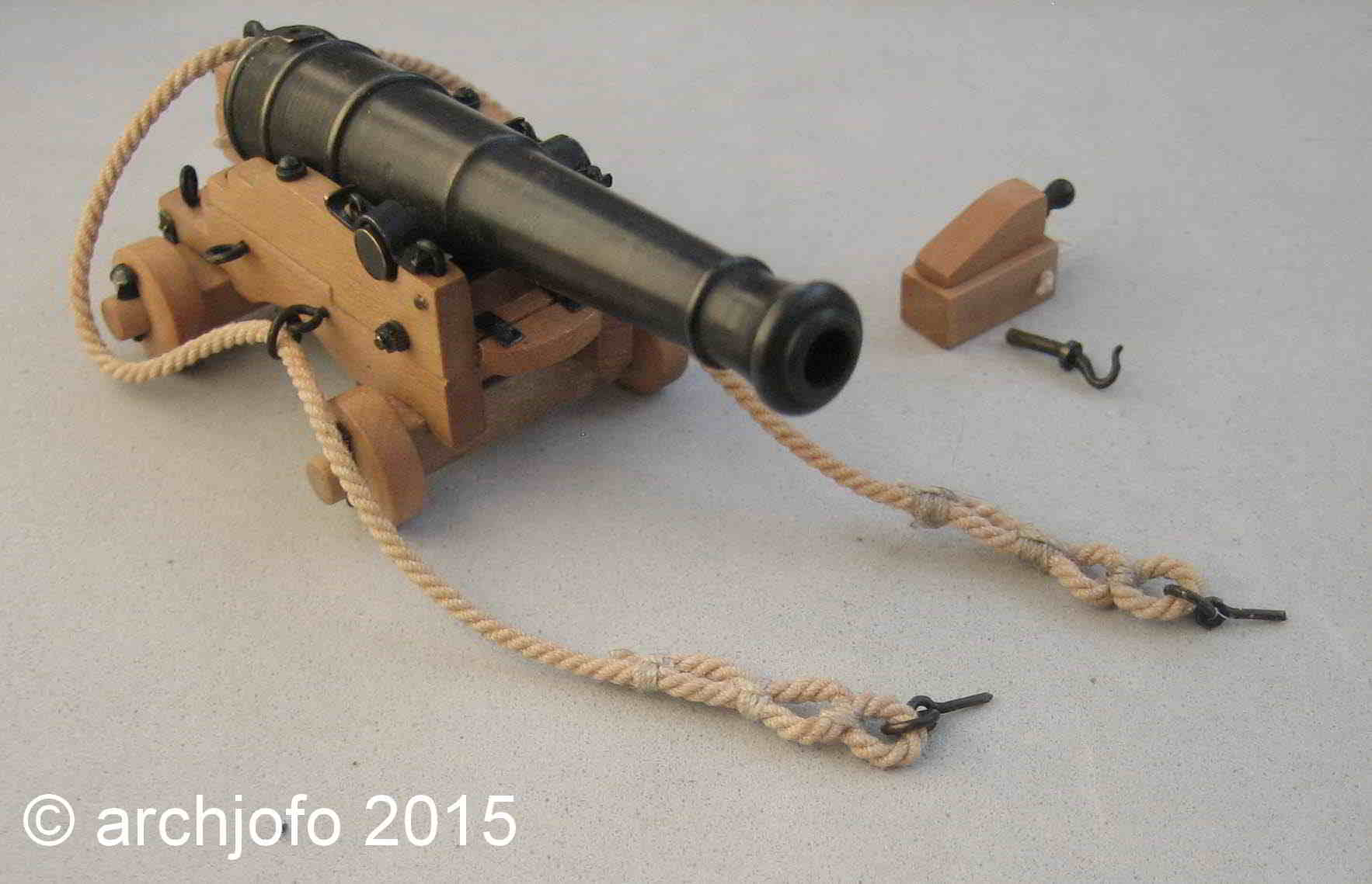

Die Haken für die Seitentaljen der 18-Pfünder-Kanonen der La Créole mit Messingdraht Ø 0,4 mm anzufertigen brachte nicht das erhoffte Ergebnis. Diese Haken erscheinen zu filigran und nicht proportional. Insofern versuchte ich es mit dem 0,6 er Messingdraht weiter und reduzierte die Größe entsprechend. Somit konnte ich wieder auf das bereits vorbereitete Material zurückgreifen. Beim Formbiegen der Haken ist es äußerst hilfreich, das Messing vorher weichzuglühen.

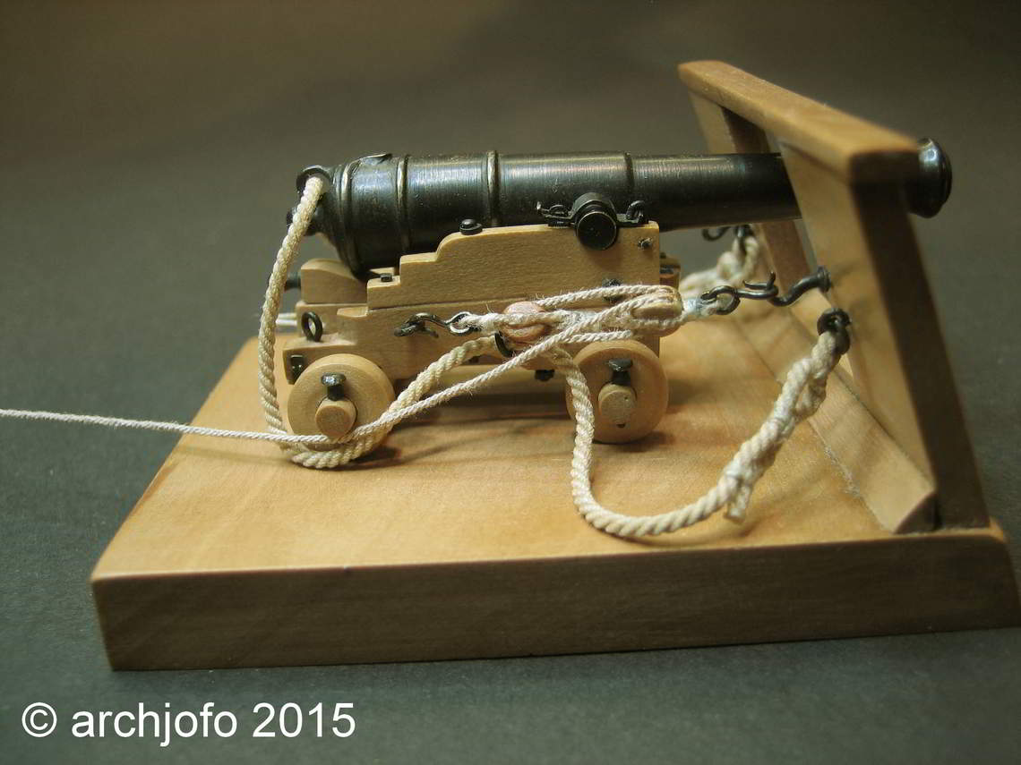

Nachdem ich die Komponenten für erste Seitentalje fertiggestellt hattte, ging es an das Einbinden der Blöcke. Das Tau für die Seitentalje hatte im Original einen Durchmesser von 29 mm, was im Modellmaßstab 0,6 mm entspricht.
Da sich zur Aufstellung der vier 18-Pfünder bezogen auf die Art der Verzurrung sich noch einige Fragen aufgeworfen haben, baute ich zu deren Klärung eine “Versuchsstation“, analog der für die Carronaden, nur nicht so aufwendig und detailliert.
Damit konnte ich gleich die Wirkung der Seitentalje am Modell testen. Abgesehen von den Taufuseln, die bei der Makroaufnahme eine ganz besondere Wirkung entfalten, bin ich mit dem Ergebnis ganz zufrieden. Außerdem sitzt die Flappe auf dem Schildzapfen nicht korrekt; habe ich zu spät bemerkt.
Für die Prototypen der Brooktaue und der Seitentaljien verwendete ich links geschlagene Taue. Dazu orientierte ich mich an einer zeitgenössischen Zeichnung von Morel Fatio. Diese zeigt genau den Kanonentyp der La Créole mit Takelung in allen Details. Dort ist das Brooktau links geschlagen dargestellt. Mittlerweile bin ich mir aber gar nicht mehr so sicher, ob hier rechtsgeschlagene Taue nicht doch richtiger wären.
Es wäre schön, wenn ich dazu von Euch etwas in Erfahrung bringen könnte.
Fortsetzung folgt …
1 731
Montag, 6. April 2015, 15:55
das müsste hagen wissen!!!! :schrei: HAAAAAAAAAAAAAAAAAAGEN!!!!
1 732
Montag, 6. April 2015, 16:40
Sieht wie immer ganz toll aus, unglaublich supersauber und präzise
gearbeitet.
Aber wenn ich ganz ehrlich bin, auf dem Level wo du
dich bewegst gefällt mir das fuselnde Garn nicht. Dieses garn ist der einzige Hinweis
darauf das es ein Modell ist, ansonsten würde man es für ein echtes Geschütz
halten.

1 735
Montag, 6. April 2015, 19:43
Mein Güte, Rainer, was du alles siehst. Bist du mit der Nase direkt vor den Monitor gekrochen? ;)
Ich hab das grade jedenfalls mal gemacht und dabei habe ich dann die Fuseln auch gesehen. Meine Idee dazu wäre, dass man die mit einem Feuerzeug abflämmen könnte. Jedenfalls wenn das Tau an sich nicht zu dünn dazu ist...
LG,
Angi
Beiträge: 3 586

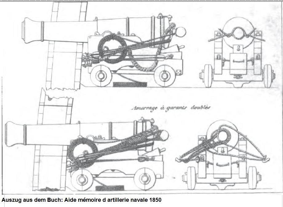

1 736
Montag, 6. April 2015, 19:54
@GISRO
Hallo Rolf,
vielen Dank für den Hinweis.
Bei der La Creole sind jedoch die Geschütze im ausgerannten Zustand zu verzurren, wie hier z. B. auf dem folgenden Bild zu sehen ist.
@Stüermann
Hallo Hagen,
es freut mich sehr, dass Dich das Rufen von Robert so schnell erreicht hat ... :D
Nach dem Du Dich so ausführlich zu diesem Thema geäußert hast, wollte ich Dir die Zeichnung von
Morel Fatio nicht vorenthalten.
Wie man sieht, hat der Künster alles akribisch genau festgehalten.

ich finde, Dein Modell sieht besser aus als die zuletzt von Dir gezeigte Zeichnung. (Irgendwie sind die Proportionen hier verzerrt)
Bis vielleicht auf die Fusseln am dünnen Tau (wie Du ja selbst schon geschrieben hast) gibt es doch wirklich nichts auszusetzen.

Dienstag, 7. April 2015, 07:23
Hallo Hagen, sehr interessant. Danke für die Infos. Hast Du auch etwas zu kleinen Britinnen, so um 1776?
Gruß Christian
1 740
Dienstag, 7. April 2015, 10:51
Hallo Christian, da werde ich mal schauen, was ich da finde...
Hallo Johann, vielen Dank, dass Du das Bild mal eingestellt hast. Denn dieses Bild als Grundlage zu nehmen für die Aussage, die Brooktaue der "La Creole" wären linksgeschlagen, halte ich für etwas gewagt. Weil:
Wie Du siehst, läuft das Tau der Talje auf der Zeichnung einmal mit S- und einmal mit Z-Schlag, und dass kann ja mal überhaupt nicht gehen. Denn eine Leine läuft natürlich mit dem gleichen Schlag zurück, mit dem sie auch hinläuft, siehst Du:
Es siehst für mich so aus, als ob der gute Mann aus künstlerischer Freiheit oder der Übersicht halber zwischen den Schlagrichtungen der Leinen ziemlich wahllos gewechselt hat. Auch dieses so Idyllisch über der Pforte hängende Pulverhorn, welches man auf vielen Bildern und auch Modellen sieht, sehe ich eher als Indiz dafür, das sich der Künstler einiges an künstlerischer Freiheit herausgenommen hat, denn es befand sich mit Sicherheit entweder in der Pulverkammer oder bei Bedarf in gefülltem Zustande am Mann. Lange Rede, gar kein Sinn: Diese Zeichnung würde ich wohl eher nicht als Quelle nehmen, aber die Zeichnungen aus dem Buch, die Du vorher eingestellt hast, die währen für mich eher als Quelle verwertbar, und dort ist das Brooktau, wenn mich meine altersschwachen Augen nicht täuschen, rechtsgeschlagen...
Hagen
