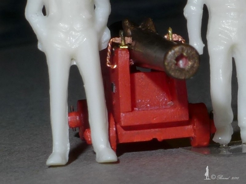

Wir haben uns ja an anderer Stelle anlässlich einer Diskussion über Segel allesamt etwas mehr gegenseitige Wahrheit versprochen, dann oute ich mich mal in eigener Sache:
Im Nachhinein habe ich mich über die Einstellung der Aufnahme geärgert. Man sollte eben nicht so zwischen Tür und Angel sein Zeug einstellen. Ich hätte sie ja auch wieder löschen können, aber das wäre gegen die Spielregeln. Auch aus solchen "falschen" Aufnahmen lässt sich dennoch ein Nutzen ziehen, eben jenen, wie man es nicht machen sollte.
Kleiner Tipp: Wie sich inzwischen herumgesprochen hat, verfügt die Kanone über Ornamente, sinniger Weise besonders auf der Oberseite. :rolleyes:
Ergo hätte die Person HINTER dem Geschütz stehen müssen und nicht davor. :bang: Soviel zum Thema Bildgestaltung. :S

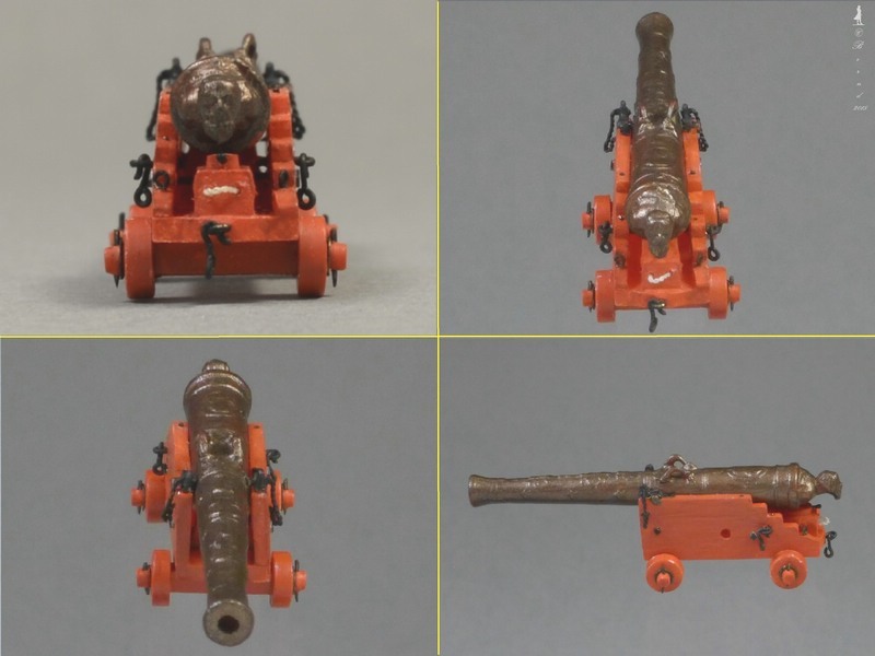

Nun zum Thema:
Es geht um den Versuch einer modelltechnischen Rekonstruktion historischer Schiffsgeschütze auf französischen Linienschiffen zum Ausklang des 17. Jahrhunderts mit möglichst vielen, am besten allen Beschlagteilen, basierend auf einem Bausatz in M 1:100, nicht mehr und nicht weniger.
Die zur Verfügung stehenden französischen Quellen sind allesamt sehr übersichtlich und bestehen im Wesentlichen wieder aus den üblichen Verdächtigen in meiner selbstgewählten Rangfolge:
- Dem Konstruktionsbuch „Description du vaisseau le Royal Louis“ von 1677,
- mehreren historischen Schiffsmodellen aus Frankreich, wie z.B. der Royal Quinze von 1728,
- dem Fund eines Vierundzwanzigpfünders in Le Croisic von 1955, der mit an Sicherheit grenzender Wahrscheinlichkeit auf der SR I von 1669
und später auf der SR III 1759 zum Einsatz kam,
- dem Album de Colbert von 1671,
- den Erläuterungen von Jean Boudriot mit Einschränkungen
- und als reine Untermalung dem Buch von Edmond Pâris

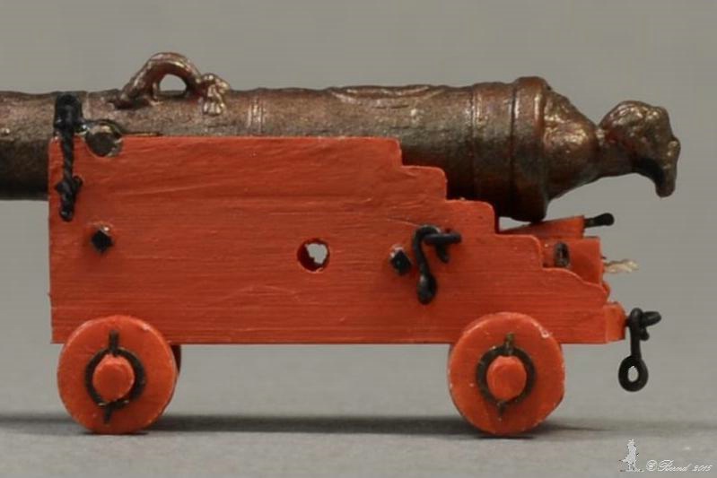

Zunächst noch einmal einen Sprung zurück zum Beitrag Nr. 1225 und folgender Aufnahme, wo zusammengefasst die recherchierten einzelnen Bestandteile eines solchen Geschützes hergeleitet wurden. Ich stelle jetzt hier nur die Zeichnung ein, den textlichen Beitrag bitte ich bei Bedarf dort nachzulesen.
So weit, so gut.
Und um es kurz zu machen, das zugehörige Ergebnis nach der Umsetzung.
Man sieht schön die gegenüber landgestützten Ausführungen etwas verlängerte Kanone. Die Vorderachse wurde meist lotrecht unter den Schildzapfen angeordnet, während sich die Hinterachse in den meisten mir bekannten Darstellungen ungefähr mittig zwischen dem vorletzten Plateau befand. Die Räder, vorne etwas größer als hinten um den Decksprung auszugleichen, waren im 17. Jh. des Öfteren mit einem Beschlagring versehen und mit konischen Radzapfen gesichert. Die Schildzapfen und deren Sicherungen waren zum Ausklang der Delfine angeordnet und die Lafettenwände durch Koppelstangen mit Distanzscheiben und Verschraubung vorne und hinten verspannt.

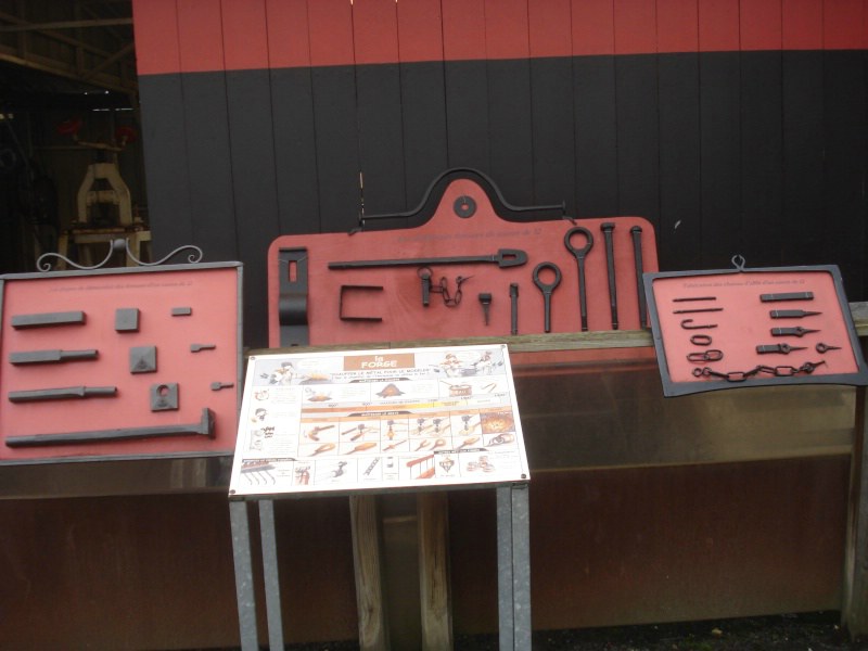

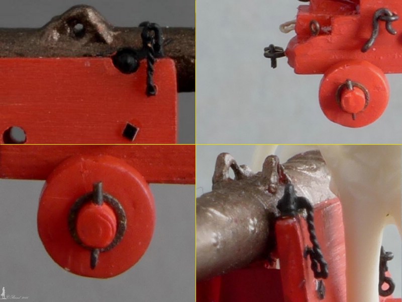

Hinzu kamen noch die unterschiedlichen Ringbolzen für Seiten- Kanonen- und Rückholtakel, sowie Griffe bzw. Haltetaue für die Richt- und Unterlegblöcke der Kanonen. Das war es auch schon, um einmal im Großen und Ganzen die wichtigsten Bestandteile zu nennen.
Nicht zu vergessen die Kanone selbst, die zu jener Zeit aus Bronze gegossen wurde. Eine sehr aufwendige, jede Menge Know How fordernde und vor allem sehr teure Angelegenheit, aber Qualität hatte schon immer ihren Preis. :smilie:
Was die Farbgebung der Lafetten betrifft wurden diese nach Auswertung von zeitgenössischen Quellen, Gemälden und vor allem den oben erwähnten historischen Schiffsmodellen mit an Sicherheit grenzender Wahrscheinlichkeit in gleicher Farbe wie die Innenseiten der Bordwände, also vornehmlich in Rot ausgeführt.
Das entbehrt damit nicht einer gewissen Komik. ;)
Das Ausgangsmaterial von Heller ist in rotem Polystyrol gehalten, danach wurden die Teile jedoch weiß grundiert nur um anschließend wieder abgeschliffen zu werden, um eine Holzmaserung zu betonen. Damit waren diese wieder weitgehend rot und wurden am Ende mit meiner Mischung aus Rot und Ocker, die auch u.a. für die Schanzkleider benutzt wurden, erneut rot gestrichen. Bei den Bronzekanonen war es einfacher, hier ergibt sich der Farbton durch das Material selbst.

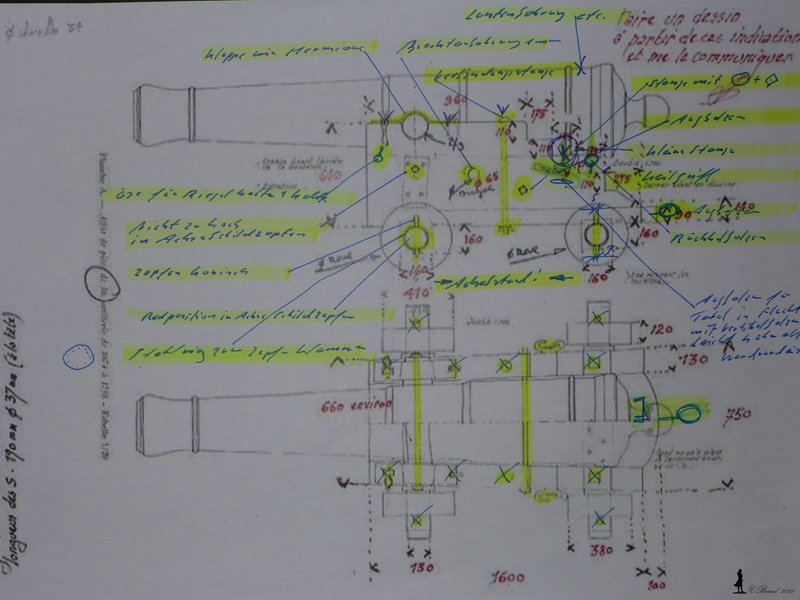

Die modelltechnische Umsetzung begann wie bei vielen Dingen mit einer Art zeichnerischen Stoffsammlung:
„Zugegeben, dies ist auf den ersten Blick wohl doch etwas unübersichtlich. Da Ihr von mir einen besseren Service gewohnt seid, gibt es nachstehend wieder die übliche Referenzaufnahme mit Verweisen auf die entsprechenden Stellen des Bauberichtes.“

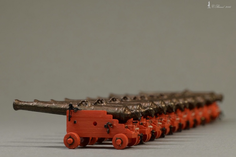

Fortsetzung zweiter Teil: Abschluss der sichtbaren Zwölfpfünder

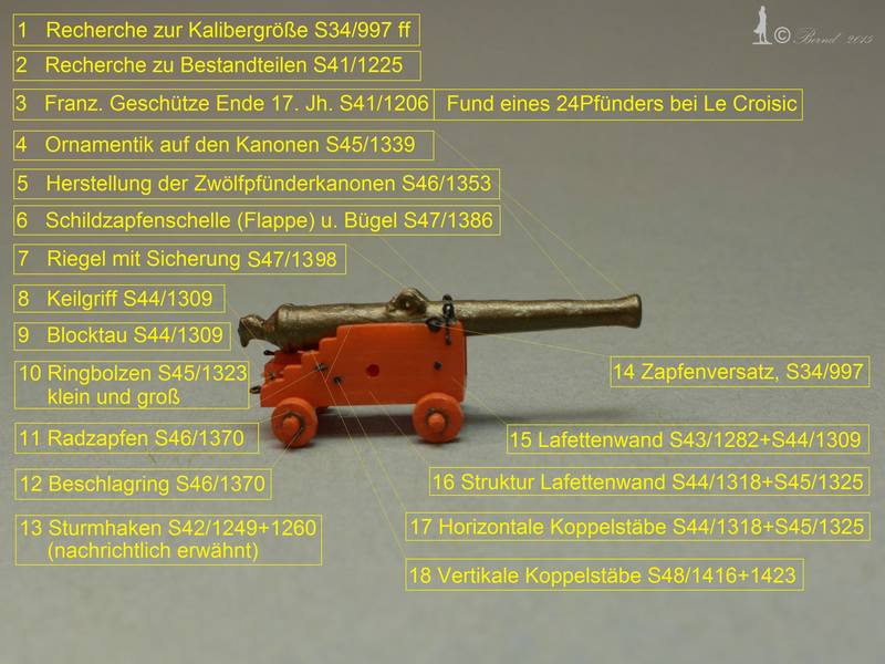

„Da kommt doch einiges zusammen wie man sieht, und da mit zunehmender Seitenzahl der Baubericht auch nicht gerade an Transparenz gewinnt, gilt es im ewigen Kampf gegen die Entropie keinesfalls nachzulassen. Auch auf diesem Gebiet gibt es neben dem Modellbau einen bescheidenen Fortschritt zu verzeichnen. Ich habe mir dazu die Freiheit genommen unterhalb der folgenden Aufnahme die eingetragenen Indexnummern nun direkt mit den zugehörigen Beiträgen zu verlinken und kann auf diese Weise ein bequemes Nachschlagewerk nun mein Eigen nennen. Wenn Euer Wohlgeboren die Güte besäße und einen Blick darauf werfen würde:
Die jeweilige Ziffer aus obiger Aufnahme nachstehend anklicken, um zu dem entsprechenden Beitrag zu gelangen:
Zu 1
Zu 2
Zu 3
Zu 4
Zu 5
Zu 6
Zu 7
Zu 8
Zu 9
Zu 10
Zu 11
Zu 12
Zu 13
Zu 13a
Zu 14
Zu 15
Zu 15a
Zu 16
Zu 16a
Zu 17
Zu 17a
Zu 18
Zu 18a

Jetzt einige Ansichten nach erfolgtem Zusammenbau
und eine Nahaufnahme als Draufsicht. Die vertikalen Koppelstäbe wurden dabei vorwiegend am Ende des obersten, sowie auf dem dritten Plateau der Lafettenwand eingelassen. Ausnahmen bestätigen die Regel. Da gilt es übrigens aufzupassen, dass sich die Bohrungen für den vertikalen Koppelstab und den horizontalen Ringbolzen nicht zu einem tête-à-tête verabreden, also Obacht. :huh:
Nachfolgend eine etwas ältere Vorderansicht, aus Gründen der Erkennbarkeit mit einer noch nicht brünierten Riegelsicherung sowie unbearbeitetem Kanonenrohr.
Dazu eine Seitenansicht und mit einer ganz neuen Erfindung versehen, einem sogenannten Streichholz, oder genauer gesagt dessen Kopf. Streichhölzer um Feuer zu machen, in welch faszinierender Zeit wir doch leben. :idee:

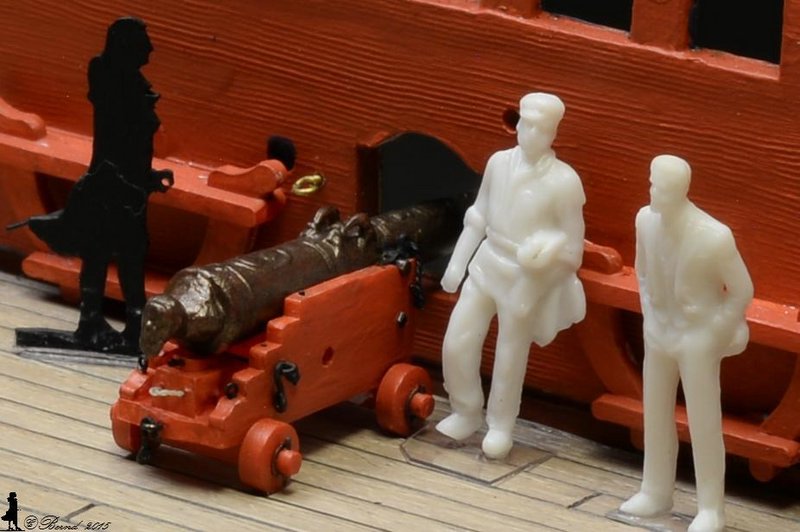

Jetzt zu den Nahaufnahmen:
Eine seitliche Lafettenwand besteht ja bekanntlich aus mehreren Teilen. Bei den späteren Achtpfündern werde ich versuchen, die dabei entstehende Verbindungsfuge auch anzudeuten. Bei den Zwölfpfündern hatte ich das zu spät unter der Perücke, äh… auf dem Schirm.
„Im Grunde genommen ist alles eine Frage der Sichtweise. Wenn Euer Gnaden so liebenswürdig wären und bei nachstehender Aufnahme leicht den Blickwinkel zu verändern,“
„so eröffnen sich für Euer Durchlaucht plötzlich völlig neue Perspektiven.“ ;)
1 447
Sonntag, 5. April 2015, 03:57
Fortsetzung dritter Teil: Abschluss der sichtbaren Zwölfpfünder

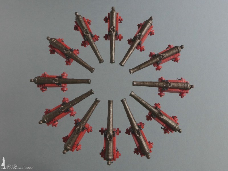

Die Ornamentik kommt leider bei diesen Einstellungen kaum zur Geltung. Dafür sind diese einfach zu klein und wenn alle Geschütze in einer Aufnahme abgebildet werden sollen, diese einfach zu groß.

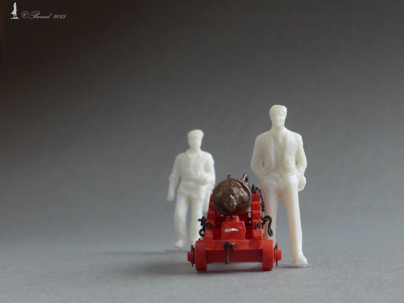

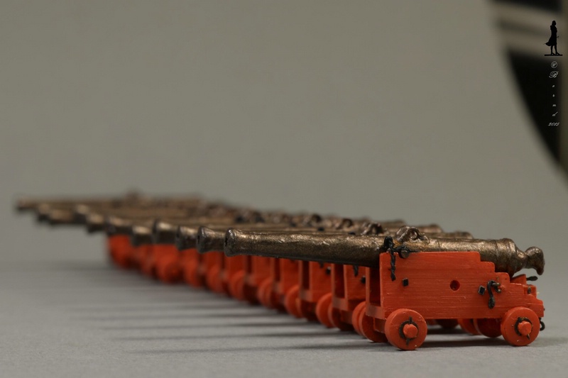

Nachfolgend ein Gruppenbild ohne Dame, um den Titel eines zu dieser Zeit noch unbekannten Bühnenstücks ein klein wenig abzuändern. ;)

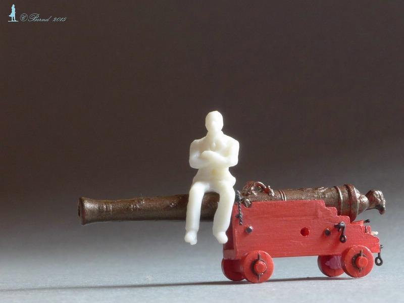

Dafür mit zwei Domestiken, um die Größenverhältnisse zu veranschaulichen. Warum eigentlich nur Herren? Bei den Zwölfpfünderboliden sich im Vordergrund räkelnde Marketenderinnen als it Girls würden den Geschützen zweifellos zu erheblich mehr Aufmerksamkeit verhelfen. 8o Diese Erkenntnis kommt für den heutigen Abend leider zu spät Messieurs. :S

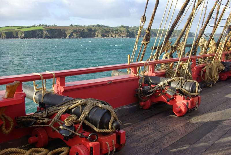

Und nun eine Frage, deren Beantwortung mir sehr wichtig wäre: Bei nachfolgender Aufnahme wurden die Geschütze auf dem Oberdeck im ausgerannten Zustand verzurrt. Ich denke, das hatte bei der Fregatte nur einen begrenzten praktischen Hintergrund, oder war dies auf den Oberdecks die Regel? Ich kenne eigentlich nur eine Verzurrung der Geschütze im eingefahrenen Zustand. Ich wäre Euer Gnaden für ein wenig Aufhellung über alle Maßen äußerst verbunden.
Sei wie es sei, man bekommt eine Ahnung davon, was einen noch so erwartet.

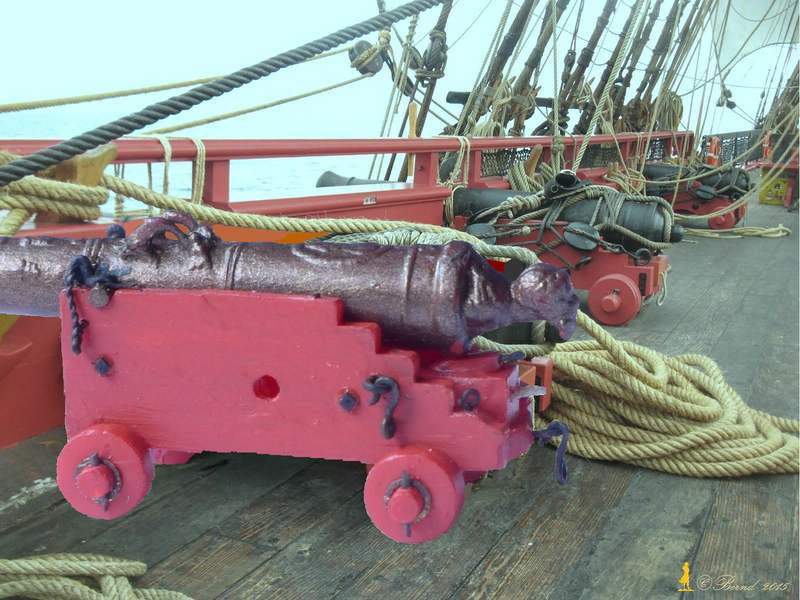

Nachfolgend eine meiner Lieblingsaufnahmen (nicht von mir) der l’Hermione, die eindrucksvoll veranschaulicht, unter welchen Anstrengungen die Zwölfpfünder ausgerannt werden müssen. Wenn man diese Aufnahme auf sich wirken lässt und die Dynamik spürt, die erforderlich ist um den Haftreibungswiderstand zu überwinden, wären wohl eher zwei Rückholtakel vonnöten. Auch wenn es Edelmann Boudriot anders gesehen haben mag und bis zu den Vierundzwanzigpfündern in seinen Depeschen nur von einem Takel spricht. Ich sehe diese Aussage inzwischen mit großer Skepsis und würde, wenn ich es noch einmal zu tun hätte, bis zu den Achtpfündern zwei Rückholtakel ausführen.

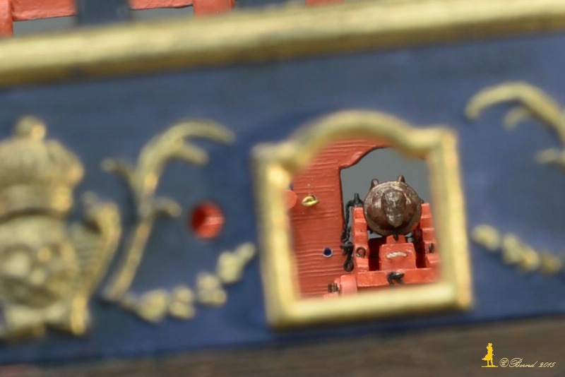

Gewisse Öffnungen im Schanzkleid verhelfen auch zu Eindrücken, was sich denn auf der anderen Decksseite so tut. Im ausgerannten Zustand ohne Mannschaften dürften sich die Ansichten ziemlich gleichen. Wäre ja auch kein Wunder, handelt es sich doch im Großen wie im Kleinen um die gleichen Bestandteile. :rolleyes:
Und im ausgerannten Zustand sieht dies auf der Soleil Royal etwas näher betrachtet so aus und bietet Gelegenheit,
wieder auf die l’Hermione zurückzukehren, denn da hat sich auf dem Deck im Vordergrund doch tatsächlich eine meiner Zwölfpfünder in die Aufnahme geschlichen

Zu Deiner Frage: die Darstellung der verzurrten Geschütze ist durchaus korrekt. Die meisten Darstellungen existieren von Geschützen bei denen die Pforten durch einen Lukendeckel verschlossen wurden. Im 19. Jh. hat man für diese Art der Verzurrung auch Lukendeckel mit einer Öffnung erfunden, die sich um das Rohr schloß.

Zu Deiner Frage bezüglich der Verzurrung der Kanonen auf dem oberen Deck,
kann ich Dir mitteilen, dass mich diese auch brennend interessiert. Momentan
befasse ich mich u. a. bei meinem Modellprojekt auch genau mit dieser Frage.
Zumindest war es Anfang des 19. Jahrhunderts bereits üblich, die Geschütze auf
dem oberen Deck ausgerannt zu verzurren. Dazu sind auch die sogenannten Halbpforten
entwickelt worden, die eine Aussparung für das Geschützrohr hatten. Speziell die französische
Marine setzte diese Methode mehr und mehr ein.
Über die Ausführung dieser Verzurrungen gibt es nach meinen bisherigen Recherchen unterschiedliche
Arten. Hierzu bin ich für mich noch zu keinem Ergebnis gekommen.

ich habe jetzt aus Originalquellen verbrieft in Erfahrung gebracht, dass die großen Linienschiffe um 1670 mit je 6 Drehbassen, mit einem Einzelgewicht von rund 170 Kg bestückt waren.
Irgendwo mittels Drehzapfen auf der Reling im Bereich des Achterdecks und des Vorschiffs, wo man diese üblicher Weise montiert hatte. Aber wo genau ( im Bezug auf die Längsachse des Schiffes) wurden diese platziert ?
Diese sind dann auch auf dem Modell der SR nachzurüsten und da sollte die Stelle schon stimmig sein. :rolleyes:
Wer weiß was ?
Wer glaubt was ?
Wer vermutet was ?
Beste Grüße und Dank im voraus.

Einzelgewicht von 170kg? Das erscheint mir etwas schwer, die Teile konnten ja in die Relingsbohrungen zumeist manuell eingesetzt oder rausgenommen werden. Ist das richtig? :nixweis: Zum Standort: Sinn macht dabei wohl eine Position, an der möglichst viel radiales Schussfeld vorhanden war, also keine Einschränkung durch Takelage an- und Aufbauten usw. Und oftmals auch so, dass man damit die eigene Kuhl bestreichen konnte, falls diese von gegnerischen Entermannschaften eingenommen wurde. Mit diesen strategischen Anforderungen und etwas Recherche / Vergleich im Netz müsste eine Lokalisierung zwar nicht sicher aber zweckdienlich zu bestimmen sein.
1 469
Mittwoch, 17. Juni 2015, 14:45
Hallo Chris,
die 170 Kg sind aus der Quellenangabe sicher, ein 24 Pfünder wog ja auch schon lockere 2,5 to.
Vielleicht hat ja noch jemand ein Gemälde, Zeichnung etc., woraus der Standort näher lokalisiert werden kann.
Beste Grüße
