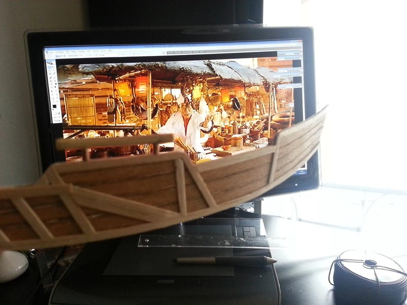

Teile auf Holz übertragen. Da es keine Rumpfspanten gibt, wird nicht einzeln beplankt, sondern die ganze Fläche am Stück und dann die Planken eingeritzt. Die Kurve ist sanft genug, dass der "falsche" Verlauf der Maserung nicht weiters stört.
Die Seitenteile wurden unter Dampf gebogen, vorgebeizt und dann mit den Zierleisten nach Vorbild versehen. Innen wie außen.
Erste Stellprobe.
Die Reling wird aus Rattan in 3mm und 2mm Stärke gefertigt. Gleich mit Draht, da ich den Rumpf sicher noch oft anfassen und beim "Beladen" daran hängenbleiben werde :D
Original.
Fälschung.
Das Boot ist natürlich nicht größer als mein Monitor ;) ist nur weit im Vordergrund.

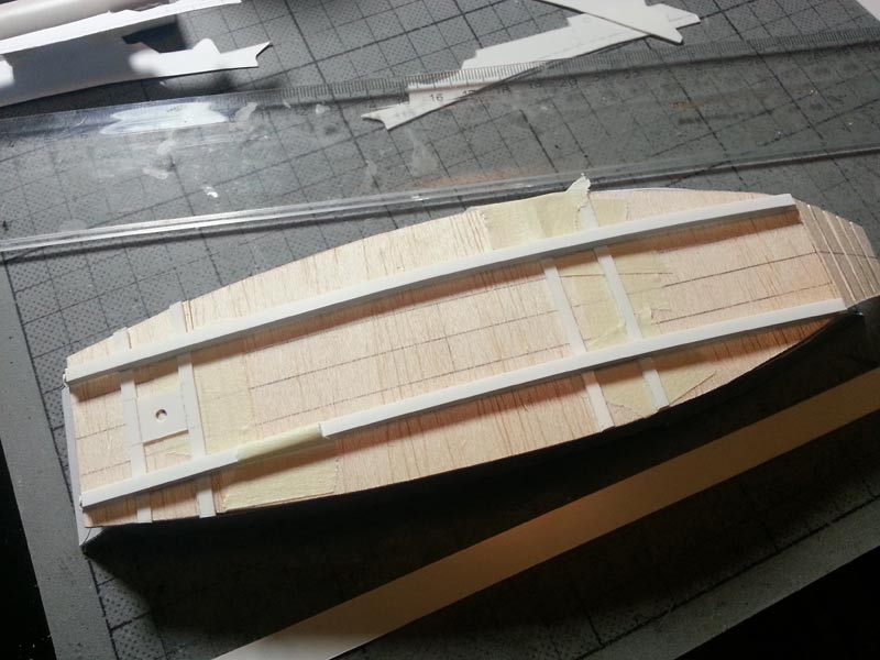

Damit der Antrieb nicht einfach so am Holzboden klebt, bekommt er einen Trägerrahmen aus PS-Profilen.
Dummy-Teile zum Anpassen.
Die Teile selbst werden aus PS gefertigt.
