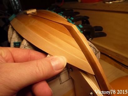

Damit aber der Faden nicht reißt – ein weiterer Baubschnitt vom Zeesboot
Das Verkleben des ersten Plankenpaares (den Sandplanken) war nach der erneuten Herstellung der Kiel-Steven-Konstruktion nun die nächste Aufgabe. Die ersten Planken waren der Kontur der Bodenplanke und dem Vor- und Achtersteven anzupassen, was nach etlichen kleinen Schleifkorrekturen einigermaßen passabel gelang. Bei der Klinkerbauweise liegt die nachfolgende Planke auf einer angearbeiteten Phase der bereits verbauten Planke auf (hier auch Landung genannt und mit einer kleinen Schmiege aufgezeichnet).
Diese Phase verläuft zu den Steven in die eingearbeiteten Landungen. So ergibt sich hier ein bündiger Abschluss.
Die zweiten Planken erhielten jeweils zwei Laschungen (Plankenverbindungen), wodurch also drei Teilplankenstücke je Plankengang entstanden sind. Auch hier wieder das Verbolzen miteinander wie schon
beschrieben.
Die Plankenmontage am Rumpf erfolgt kopfüber auf der Konstruktion mit Hilfsspanten, den „Mallen“. Dadurch ist das Verkleben etwas Spannendes, da man die innenliegende Seite erst nach dem Durchhärten des Epoxidharzklebers (etwa nach 24 Stunden) sehen kann. Spannend deshalb, da der Kleber seine Aufgabe sehr ernst nimmt und eine zerstörungsfreie Korrektur kaum möglich ist. Aus diesen Gründen ist es ein Muss, dass die Planke den Mallen ohne Zwang folgt. Das genaue Einpassen erfordert, zumindest bei mir, sehr viel Zeit. Die Planke überziehe ich vor dem Einkleben mit Ballenmattierung (die Klebefläche ausgenommen) und poliere sie mit feinster Stahlwolle Gr.0000 über.
Der Einbau des dritten Plankenganges ging dann schon geübter vonstatten, da sich die Arbeitstechniken verbessern. Am vierten Paar ist die Verjüngung der Plankenenden an den Steven deutlich stärker (s. Bilder unten). In der Rumpfmitte dagegen werden die Planken natürlich breiter. Das Verbinden der Planken an der Kiel/Bodenplanke und den Steven erfolgt am realen Boot mit Nägeln. Bei den Planke-Planke-Verbindungen kommen Nieten und Scheiben, den sogenannten Klinkscheiben oder "Gatchen" zum Einsatz. Dabei werden Löcher durch beide aufeinander liegende Planken gebohrt, durch die dann Kupfernieten/Nägel gesteckt werden. Auf der Innenseite wird die Klinkscheibe aufgesteckt und dann mit dem Splinttreiber vernietet, während von außen ein Gegenhalter das Zurückschlagen der Kupferniete
verhindert.

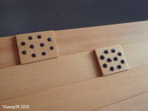

Diese Vernietungen stelle ich am Modell auf folgende Weise dar. Innen benutze ich gewöhnliche Stecknadeln ohne Glaskopf. Diese werden mit Brüniermittel für tahl und Nickeloberflächen geschwärzt bzw. fast schwarz gebläut. Die Nieten sitzen am Original in einem Abstand von 16,0 cm. Das sind dann am Modell ca 8,0 mm. Mit einer kleinen dafür hergestellten Bohrlehre wird der gleiche Abstand erreicht.
Ich habe mal ein paar davon eingeklebt um einen Eindruck zu vermitteln.
Außen sieht man die Holznägel (Pfropfen), mit denen die Bohrlöcher der Niet- bzw. Nagelköpfe verschlossen werden. Ich nehme für die größeren Bolzenlöcher keine Zahnstocher sondern Rundstäbe aus Birne, welche ich im Bohrschleifer anspitze. Beiden Nieten sind es aufgrund der Masse Zahnstocherspitzen.
Das sind dann ca. 50-70 Dübel und Nieten je Planke – macht bei 18 Planken ääähmm - eine Menge Arbeit. Oh je, vielleicht fällt mir noch was ein um das abzukürzen.

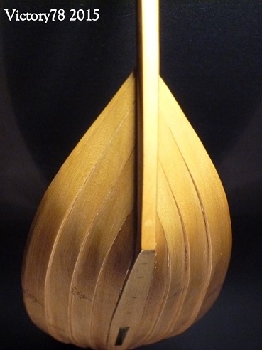

Nach dem Einbau des vierten Plankenpaares widme ich mich nun kurz den Bodenwrangen und den echten Spanten. Dies, da jetzt noch ausreichend Arbeitsraum zur Verfügung steht und ich zur Abwechslung mal was anderes als Planken herstellen will.
An dieser Stelle ein kurzes Resümee: Ich muss mal sagen, dass dieses kleine Boot und seine Klinkerbeplankung schon etwas knifflig ist und ich mir da ganz schön was aufgeladen habe.
Aber - es macht viel Spaß sie entstehen zu sehen.
Mit diesem Teil ist der aktuelle Stand des Zeesbootmodell`s erreicht, so dass es jetzt etwas langsamer weitergeht.
Zum Abschluss noch ein paar Impressionen.

eine Möglichkeit die innen liegenden Nietenköpfe schneller zu erarbeiten, ist diese aus Fimo herzustellen. Aaaaaber: das ist fake, nichts echtes! Kommt für dein Modell wahrscheinlich nicht in Frage, in wenigen Bildern möchte ich dir trotzdem zeigen, wie das aussieht.
Fimo ( gibt es in vielen Farben, alle untereinander mischbar) weich kneten. Eine dünne Schnur ausrollen, das geht am einfachsten auf einer Glasplatte und eine kleine Glasplatte zum rollen, man kann aber auch alles andere glatte nehmen, Kacheln z.B. .
Gleichmäßig lange Stück abtrennen, zwischen den Fingern zu einer Kugel drehen und auf einer Glasplatte ablegen, mit einem Finger etwas platt drücken, das ergibt die richtige Form des Nietkopfes.
Wenn Du genügend viele davon hergestellt hast, alles für 10 Minuten bei 110 Grad in den Ofen.
Mit einer Stecknadel aufpieken und mittels Sekundenkleber auf der Planke fixieren.

Also meine Version ist ja auch nur imitiert. Dein Vorschlag ist interessant und ich hab das mal gleich weitergesponnen.
Man könnte doch mit einem Kugelfräser (im Nietendurchmesser) eine Halbschale (Form) in Hartholz fräsen und diese dann mit einem kleinen Spatel mit Fimo ausfüllen und glatt ziehen. Mit einer Stecknadel holt man den so entstandenen Nietkopf aus der Form und lässt das Ganze trocknen.
Könnte funktionieren oder?
trinkt aus Piraten joho
Gruß Matthias
Donnerstag, 12. März 2015, 15:32
Hallo Matthias,
jein, weil weiches Fimo aus der Form entnehmen, das ist Friemelkram, dabei zerstörst Du mehr als dir lieb ist.
Du könntest zwar das Hartholz mit dem weichen Fimo in den Backofen stellen und die Nietköpfe nach dem Härten entnehmen, aber dann müsstest Du eine Form mit reichlich vielen Halbkugeln fräsen, sonst lohnt sich das ständige härten im Ofen nicht.
Es ist einfacher, so wie ich es oben beschrieben habe, Fimo in der Farbe deiner Wahl ( Menge ca. 1/2 Kaugummiball) weich kneten, zu einer Schnur rollen und mit dem Messer jeweils 1 oder 2 mm ( je nach gewünschter Größe des Nietes) abtrennen , zu einer Kugel drehen ( ist wie ein Popel :abhau: , nur kleiner ) , und auf einer Kachel ablegen. Nochmal mit dem Finger draufdrücken, fertig. Davon machst Du die erforderliche Anzahl.
Der Wikingerbootbauer hat das auch so gemacht und war sehr zufrieden, kein bemalen mehr nötig. Der Sekundenkleber hält das bombig! Einen Tropfen auf ein Stück Alu-Folie, den mit der Stecknadel aufgepiekten Niet eintunken und exakt platzieren.

Von der Darstellung verbolzter Laschen bin ich nun mal auf die vernietete Version umgestiegen und des gefällt mir fast besser – zudem ist es der Realität auch näher.
Bild links: verbolzt – Bild rechts: Darstellung vernietet
und beides

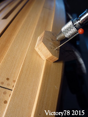

Die Aufnahmen oben zeigen bereits ein paar 100 Löchlein für die Dübel. Ich mach die parallel, dann wird es nicht so ein großer Haufen denn der kann dann langweilig werden. Etwas Abwechslung bringt es auch mit sich.
Da das mit der Bohrhilfe nicht so richtig klappt (irgendwie krieg ich den richtigen Austrittspunkt der Bohrung nicht hin) bohre ich nicht ganz durch. Das bedeutet, dass ich den Zahnstocher vorher in Form bringen muss.
Zuerst kleine Spitze ab;
Dann in ein Löchlein gleichen Durchmessers wie am Rumpf gedrehdrückt
Das Ergebnis passt dann sehr gut in die Planke.

bist Du Dir sicher mit den Nieten? Für das Ausformen des Schließkopfes werden die doch glühend erhitzt, habe ich zumindest mal gelernt. Das dürfte bei Holz doch ziemliche Spuren hinterlassen. Wenn Du über Informationen verfügst, wie das in Realität gemacht wurde, wäre ich für Aufklärung äußert dankbar.

Hallo Matthias, bist Du Dir sicher mit den Nieten? Für das Ausformen des Schließkopfes werden die doch glühend erhitzt, habe ich zumindest mal gelernt. Das dürfte bei Holz doch ziemliche Spuren hinterlassen. Wenn Du über Informationen verfügst, wie das in Realität gemacht wurde, wäre ich für Aufklärung äußert dankbar.
Ansonsten ist alles wie von Dir gewohnt vom Feinsten.
Viele Grüße,
Matthias
Hi Namensvetter, Jürgen und @Anobium Punctatum,
das Vernieten erfolgte kalt mit Kupfernägeln/nieten. Ich hatte das in #40 schon mal beschrieben und füge es hier nochmal ein:
".......Das Verbinden der Planken an der Kiel/Bodenplanke und den Steven erfolgt am realen Boot mit Nägeln. Bei den Planke-Planke-Verbindungen kommen Nieten und Scheiben, den sogenannten Klinkscheiben oder "Gatchen" zum Einsatz. Dabei werden Löcher durch beide aufeinander liegende Planken gebohrt, durch die dann Kupfernieten/Nägel gesteckt werden. Auf der Innenseite wird die Klinkscheibe aufgesteckt und dann mit dem Splinttreiber vernietet, während von außen ein Gegenhalter das Zurückschlagen der Kupferniete verhindert. ..."
