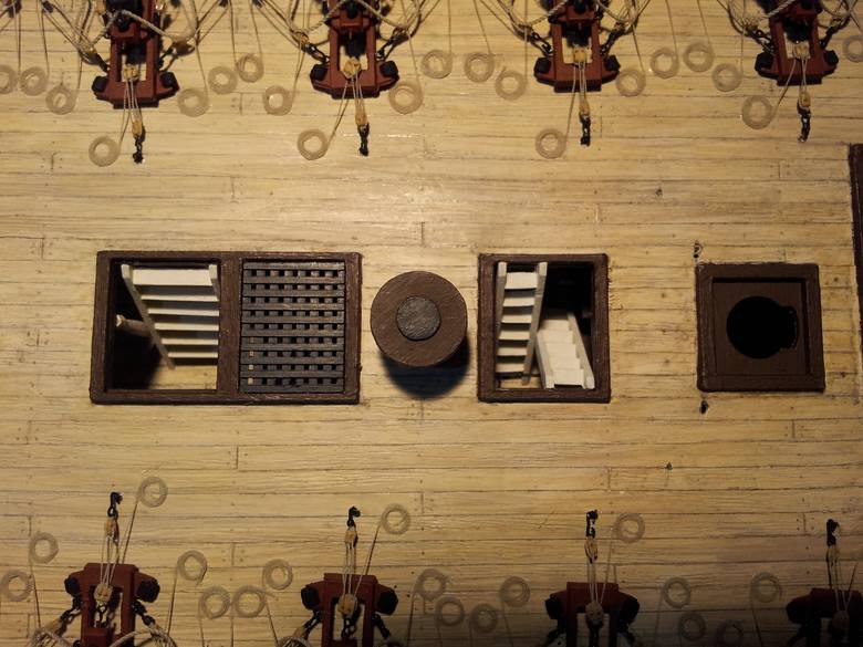

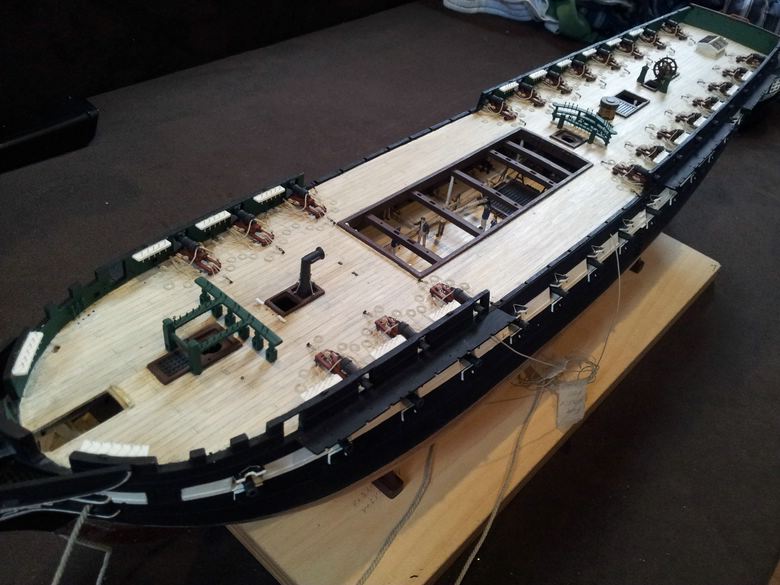

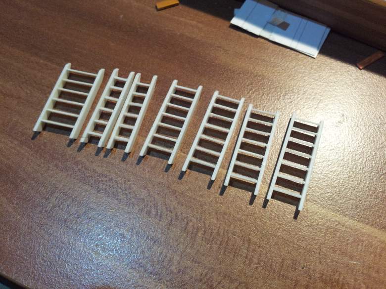

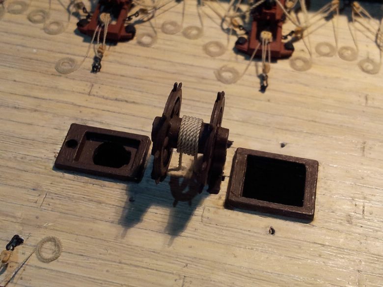

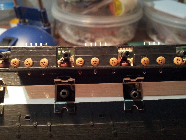

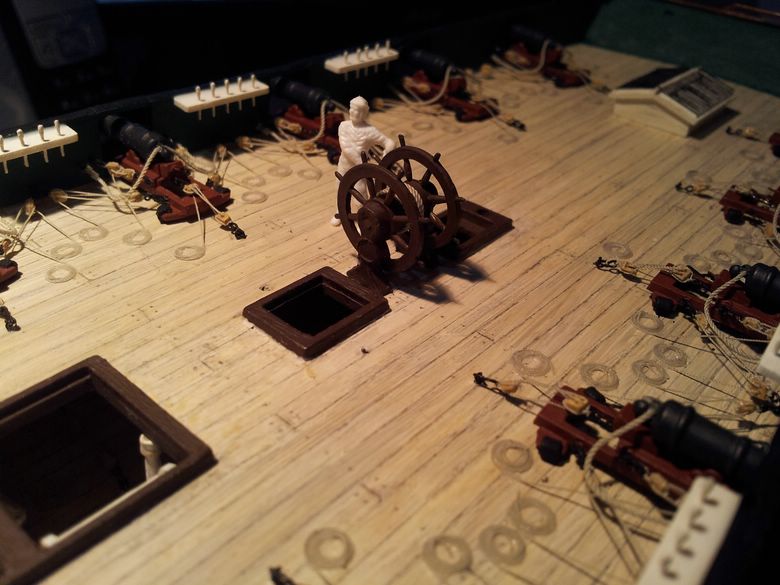

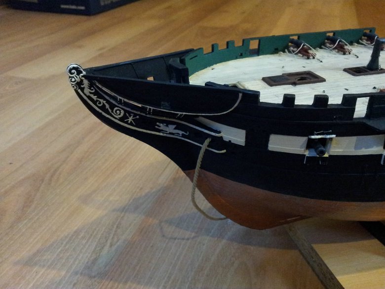

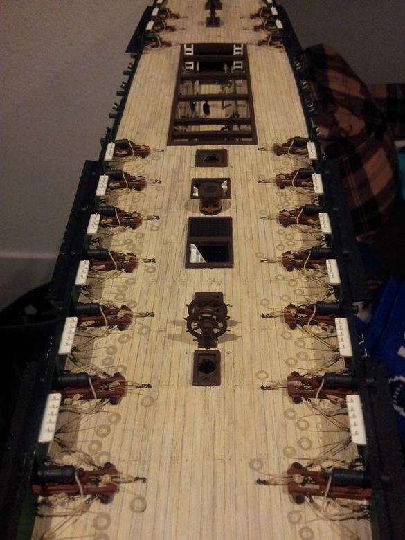

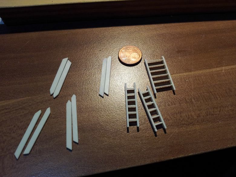

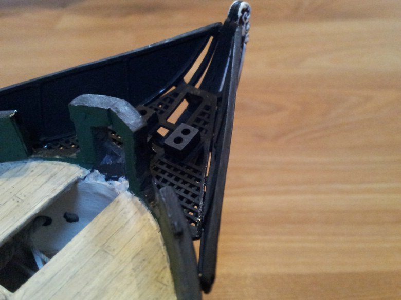

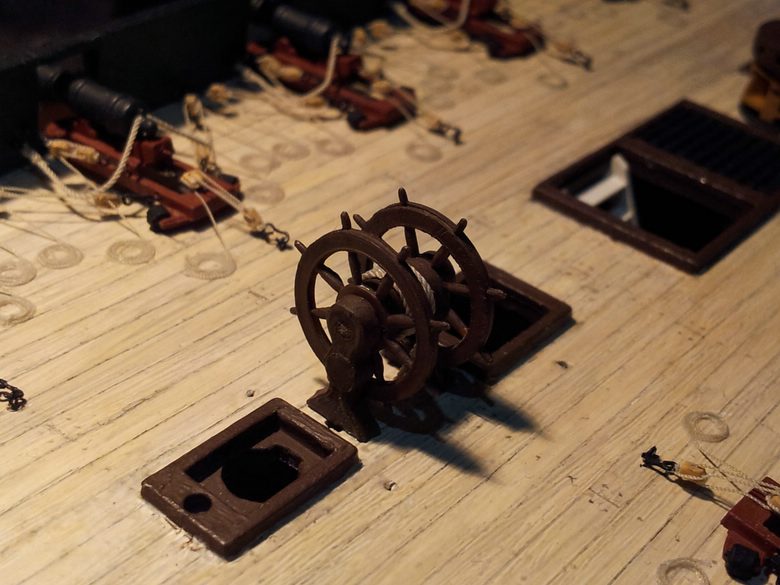

Die Mission "Spardeck voll kriegen" ist wieder ein Stück voran gekommen und da dachte ich mir, es ist wieder Zeit für ein Update. Eigentlich wäre es schon ein paar Tage früher soweit gewesen, aber ich hatte ein paar Schwierigkeiten mit meinen gescratchten Leitern... wie sagt der gute Jack Sparrow... "Komplikationen entstanden, dauerten an und wurden überwunden!"
Jetzt sind die Teile jedenfalls fertig und es gibt Bilder :D
Hergestellt aus 1mm Poly bzw. 0,5mm Poly für die Stufen. Eigentlich selbsterklärend.
Dann war das Steuerrad dran. Da hab ich endlich mal wieder OOB gebaut, das hätte ich selber nicht besser hingekriegt.

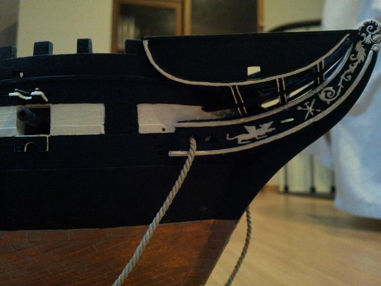

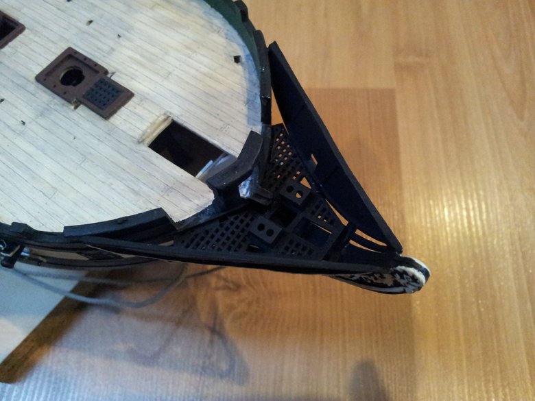

Dann habe ich mich dem Galion gewidmet. Da war zuvor eine Menge Schleif- und Spachtelarbeit nötig. Sowohl am Scheg, als auch an den Galionsspanten. Die waren leider etwas unsauber verarbeitet. Außerdem habe ich beim Blick in die Marquardt-Zeichnungen des Galion befürchtet, ich müsste die Galionsspanten kopmlett scratchen, weil die eine deutlich andere Linienführung hatten, als die Teile von Revell. Marquardt hat aber zu meinem Glück eine spätere Version der Galion dargestellt, wie andere Zeichnungen aus späterer Zeit und auch der heutige Bauzustand belegen. Revell folgt da zum Glück ganz dem Hull-Modell und das wollte ich auch. Deshalb sind die Teile auch OOB :ok:
Und noch das Galionsgräting. Auch nicht ganz passgenau und mit unschönen Kleberesten. Wird natürlich noch hübsch gemacht ;)

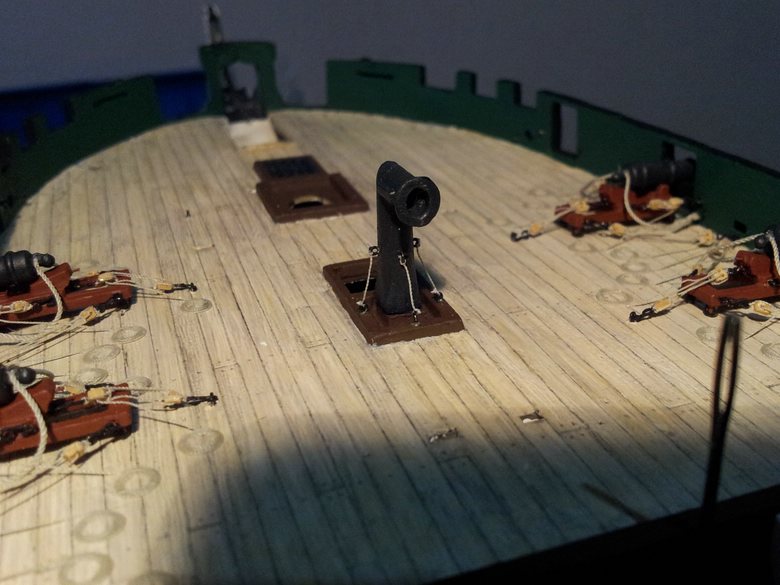

Und als ich dieses Update fast fertig hatte, fällt mir auf: Den Schornstein gabs ja auch noch!
So, das wärs dann für heute. Euch eine schöne Woche,
Dennis

Weis eigentlich jemand ob die Fläche an den "Wellenbrechern" rechts und links der Gallion tatsächlich aus Holz war, oder könnte sie so wie das Revell-Teil aussieht aus Tuch/Segelstoff gewesen sein? Revell deutet ja zumindest wie eine Art Gerüst/Rahmen dahinter an.. :nixweis:

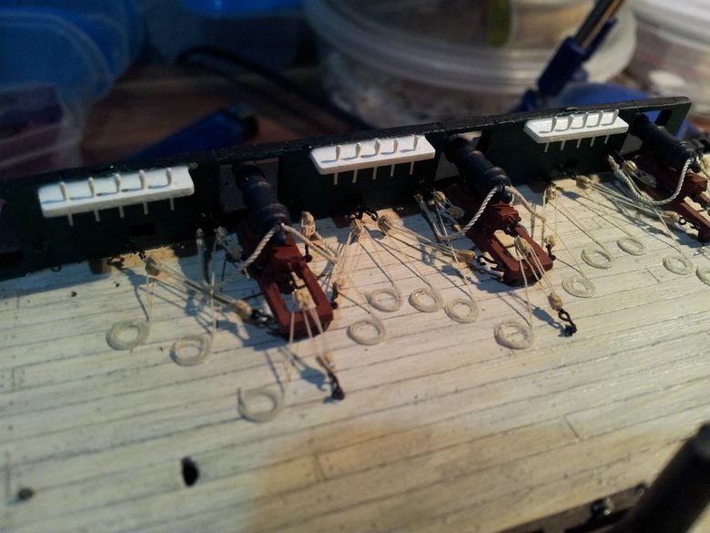

Was ich super finde sind die "Seile und Stricke". Was hast Du dafür genommen? Suche schon seit geraumer Zeit sowas, finde aber nix was mich begeistert....
Dasselbe hab ich mir auch gedacht. Die Revell-Version scheint nicht wirklich Holz darzustellen. Bei anderen Modellen sieht das eindeutig nach Holz aus. Auch der heutige Bauzustand sieht für die Stelle ja Holz vor... was ja aber für den 1812er Zustand nicht aussagekräftig ist.
"False rails" heißen die Teile, soweit ich weiß. Eine eindeutige Antwort, ob da 1812 nun Holz oder Tuch war, hab ich leider auch nicht.
Vielen Dank und willkommen im Forum :ok:
Meine Taue beziehe ich hierher. Die Preise werden durch die extrem gute Qualität auf jeden Fall gerechtfertigt, finde ich :)

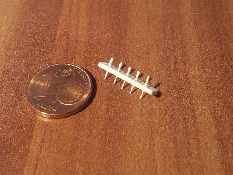

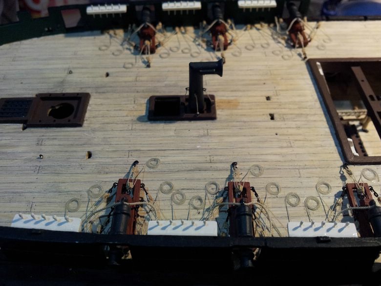

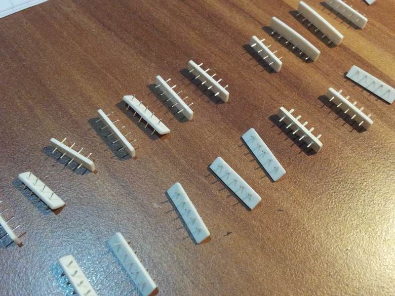

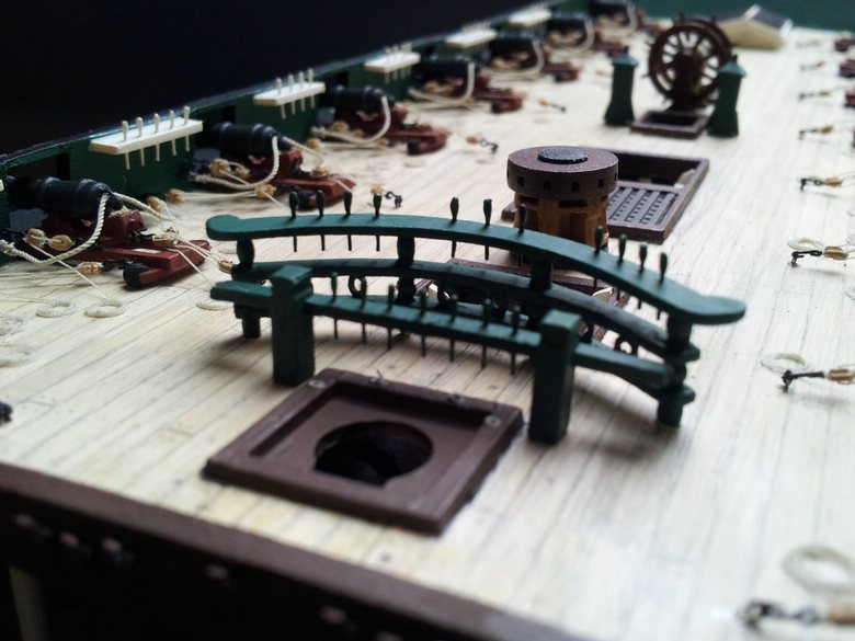

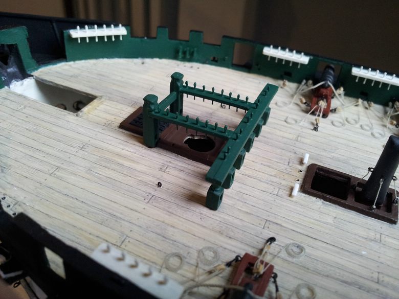

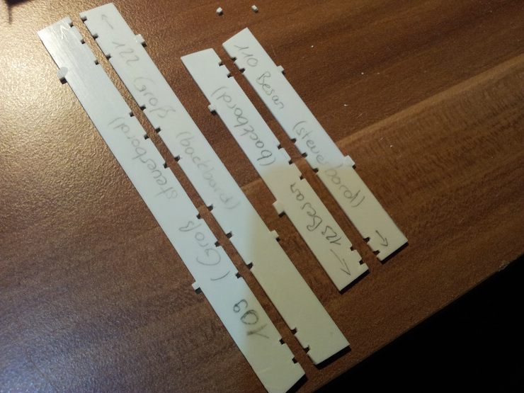

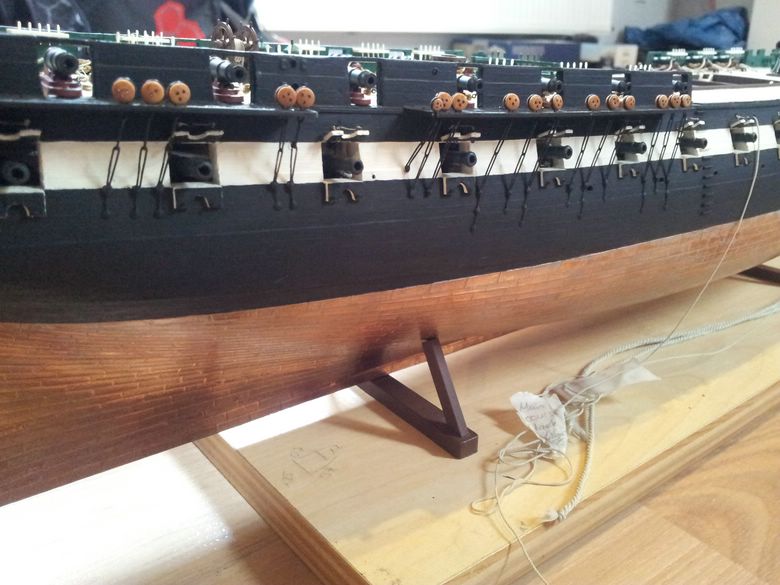

und wo ich schonmal hier bin, lasse ich auch gleich ein neues Update da.
Ich bin in den letzten Tagen/ Wochen leider nicht besonders gut weitergekommen, einerseits studienbedingt und andererseits wegen eines kleinen Motivationstiefs :verrückt:

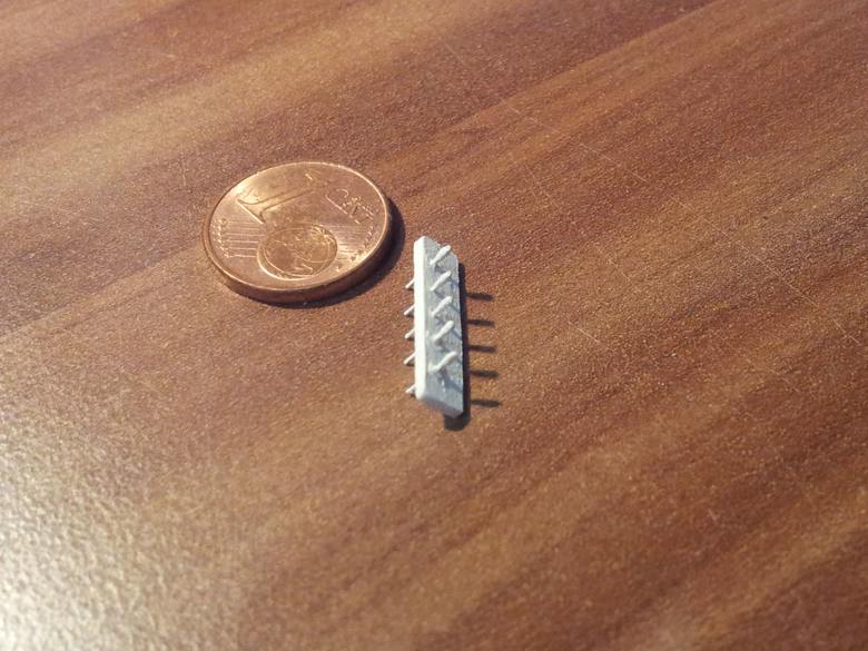

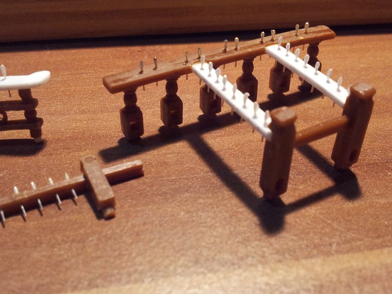

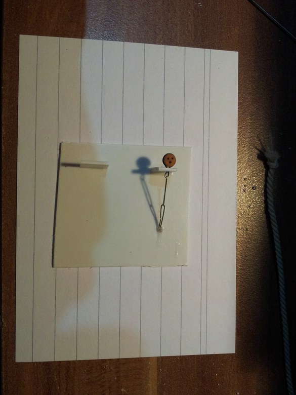

Aber gestern Abend hab ich mir noch ein paar Stunden Bauzeit gegönnt und bin mit den Nagelbänken fertig geworden!
Hergestellt aus 1mm Poly, in das ich mit einer Stecknadel die Löcher für die Belegnägel gebohrt habe. Die Belegnägel bestehen aus 0,3mm Draht, die an der oberen Seite noch einen Tropfen Holzleim bekommen haben, damit diese Rundung auch eingermaßen rüberkommt.
Übrigens, was die Anzahl der Nägel, der Bänke und die Anordnung der Bänke betrifft: Ich hab mir 9 verschiedene Quellen angeguckt, die 7 verschiedene Ergebnisse zeigten. Ich hab mich dann letztendlich an Marquardt orientiert.
Ansonsten gibts nicht viel zu erklären. Guckt :)
Der hier ist völlig übermotiviert und hat sich schonmal hinters Steuer gestellt.
Fazit: 98 Belegnägel auf 20 Nagelbänken. Check!
So, damit wärs das für heute. Bis zum nächsten Update,
Dennis

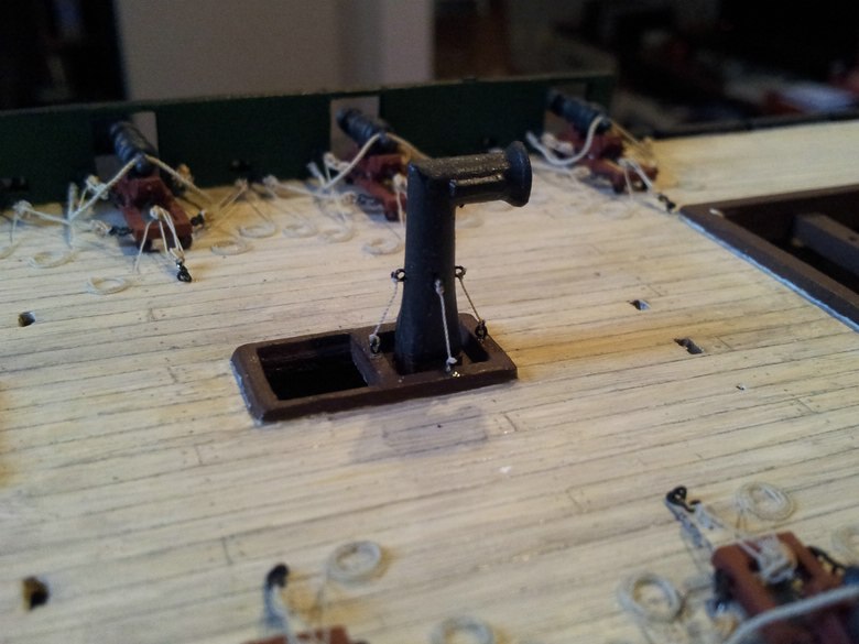

350
Dienstag, 10. Februar 2015, 11:34
Danke Johann und guten Morgen liebe Schiffbau-Gemeinde,

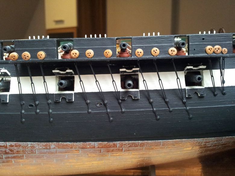

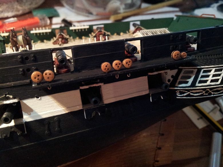

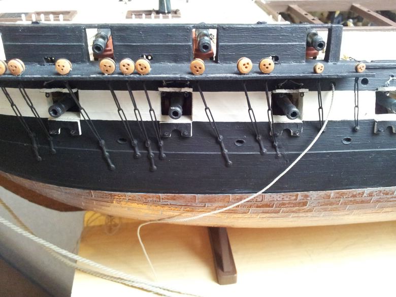

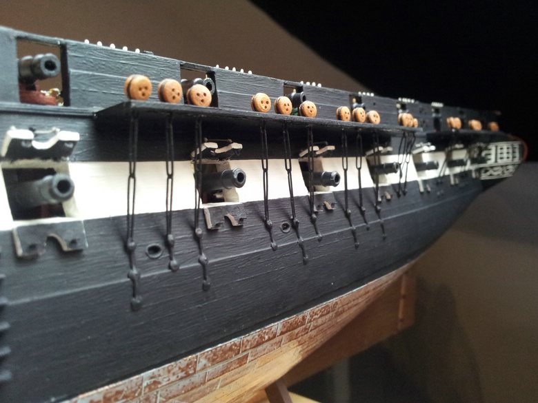

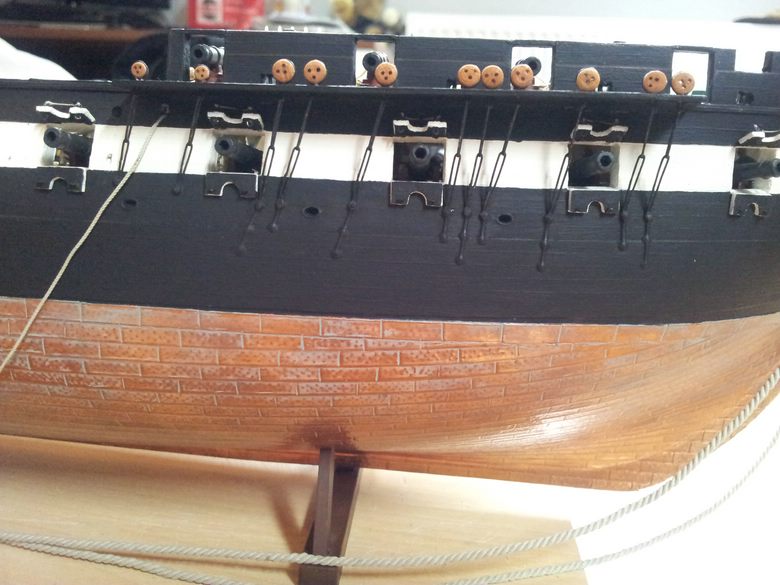

es sind auf meiner Consti wieder genug Kleinigkeiten für ein Update passiert.
Die gute Nachricht der letzten Tage:
Ich habe es geschafft, bisher noch keine (!) Nagelbank aus Versehen herunter zu reißen und mich darüber ärgern zu müssen! Damit hätte ich eigentlich nicht gerechnet :D
Und jetzt die Fortschritte der letzten Tage:

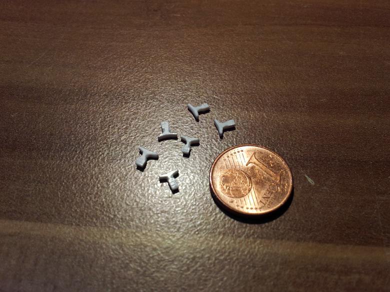

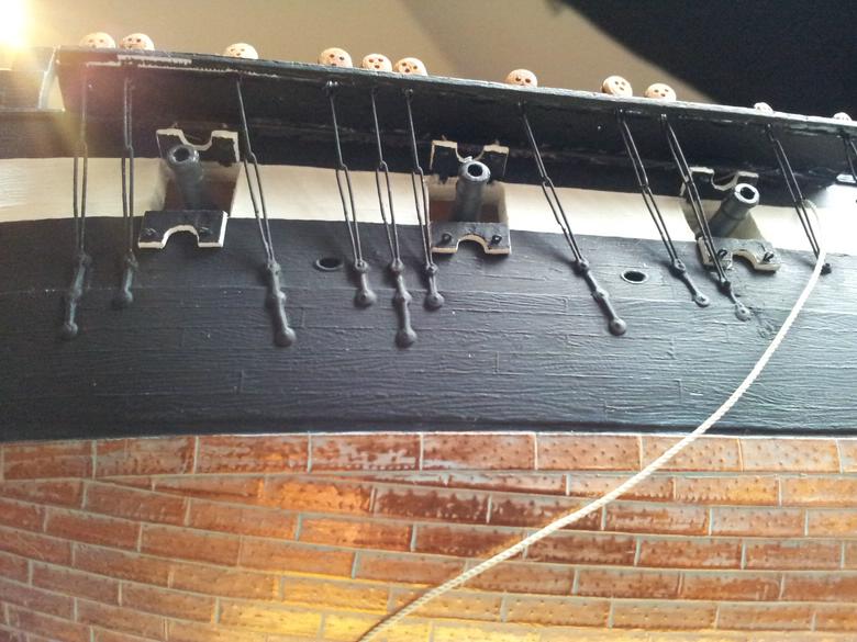

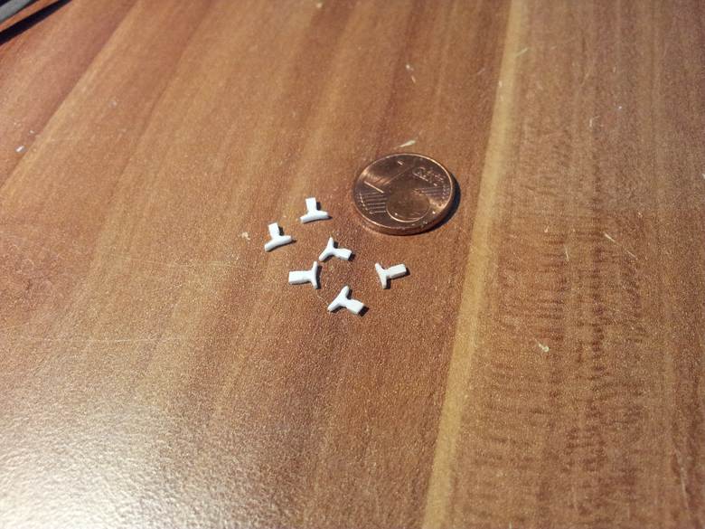

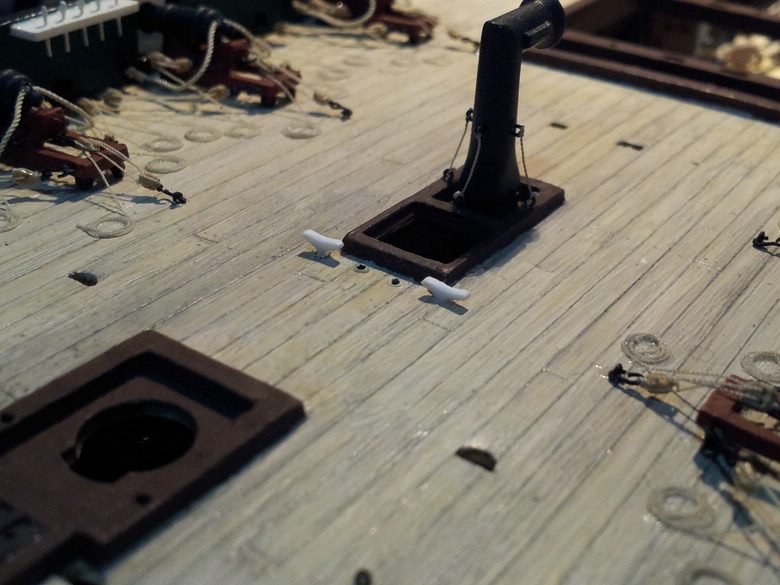

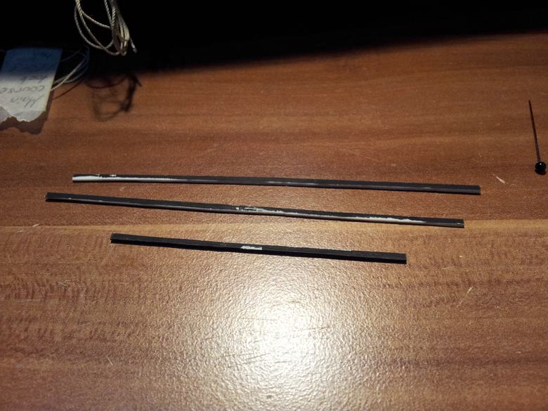

Da wären zu nächst die Klampen. Revell hat zwar ein paar mitgeliefert, aber diese waren
1. nicht so formschön, wie ich es in zahlreichen Büchern & Zeichnungen gesehen habe und
2. waren es nicht genug. Ich will mich ja bei der Takelage nicht an die Revell-Pläne halten und das, was ich an Takelage vorhabe, erfordert nun mal mehr Klampen. Also: scratchen!
Und so sah das aus. Hergestellt aus (was sonst) Polystyrol.

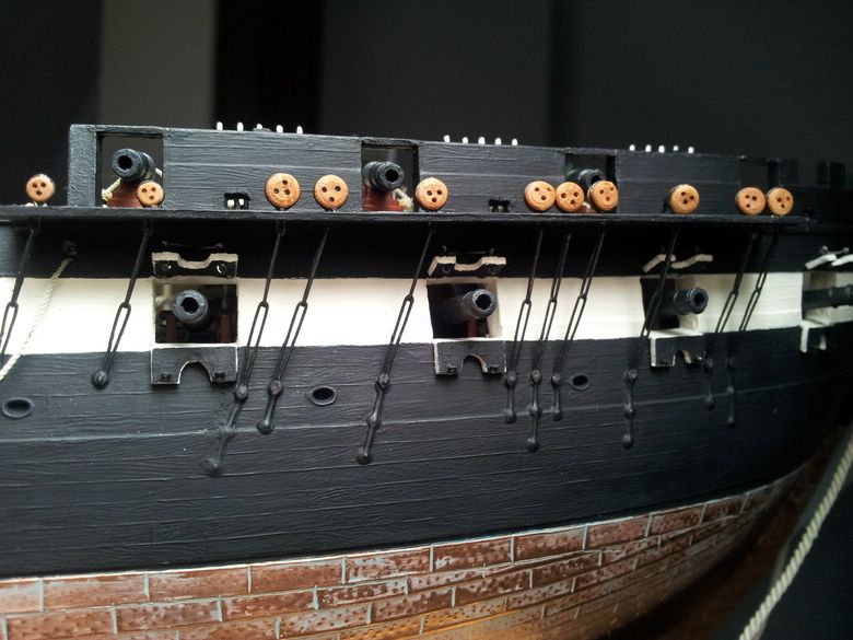

Das nächste waren die Mastbetinge. Zu meinem großen Glück hat sich Revell bei der Herstellung am Hull Modell orientiert. Da konnte ich dann guten Gewissens die Teile aus dem Bausatz nehmen. Lediglich an manchen Stellen musste ich mit Polystyrol nachhelfen. Und die Belegnägel mussten natürlich neu gemacht werden, damit sie zu denen der Nagelbänke passen.
Und dann noch in Farbe. Die ist auch ans Hull-Modell angelehnt.

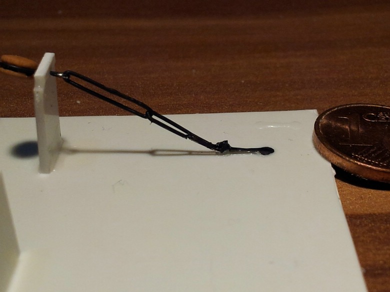

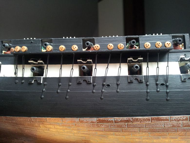

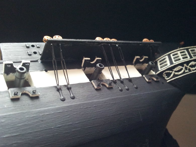

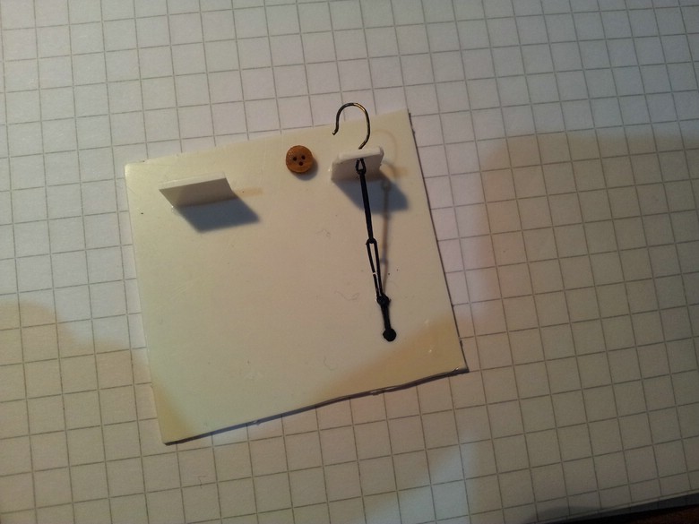

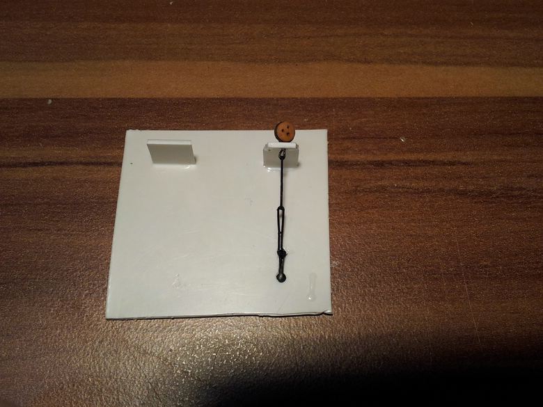

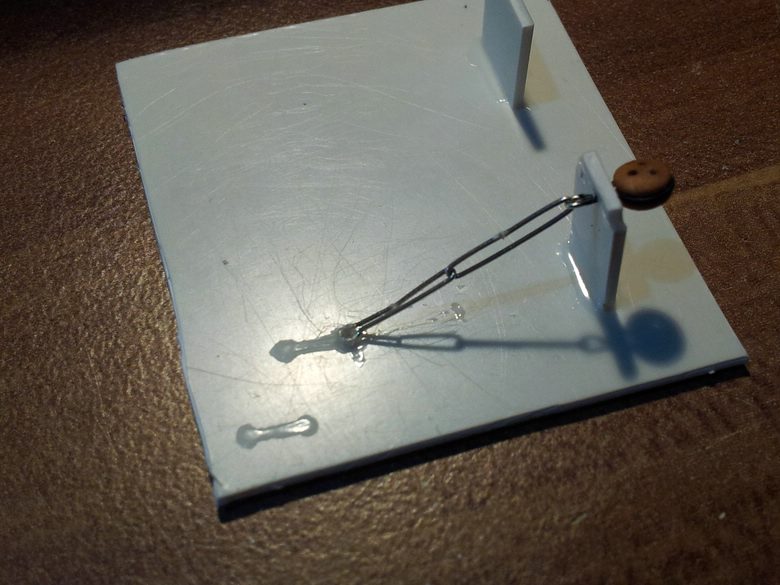

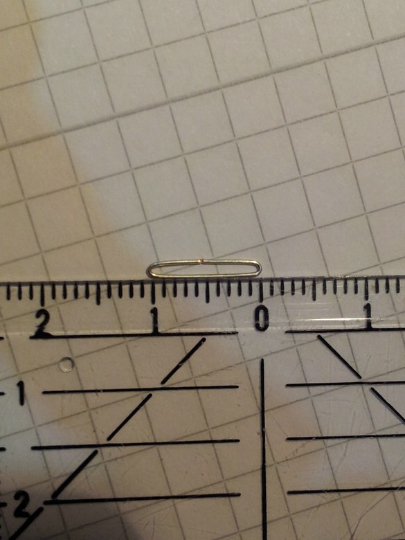

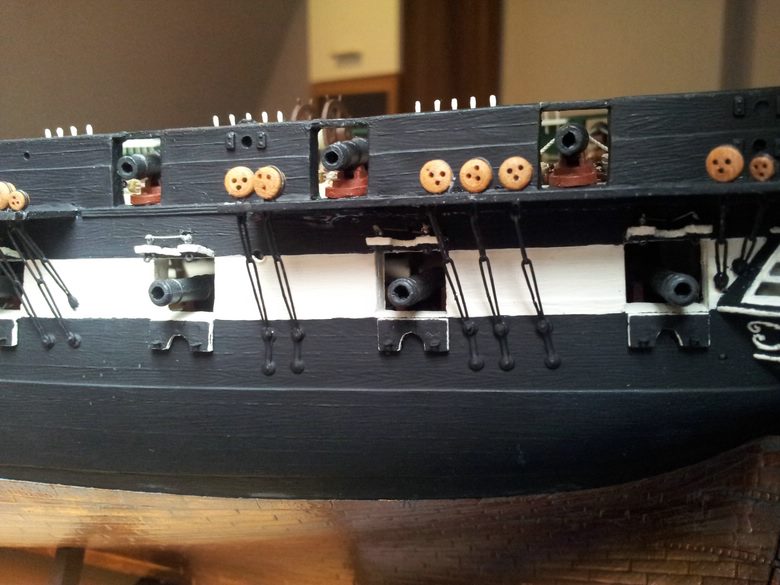

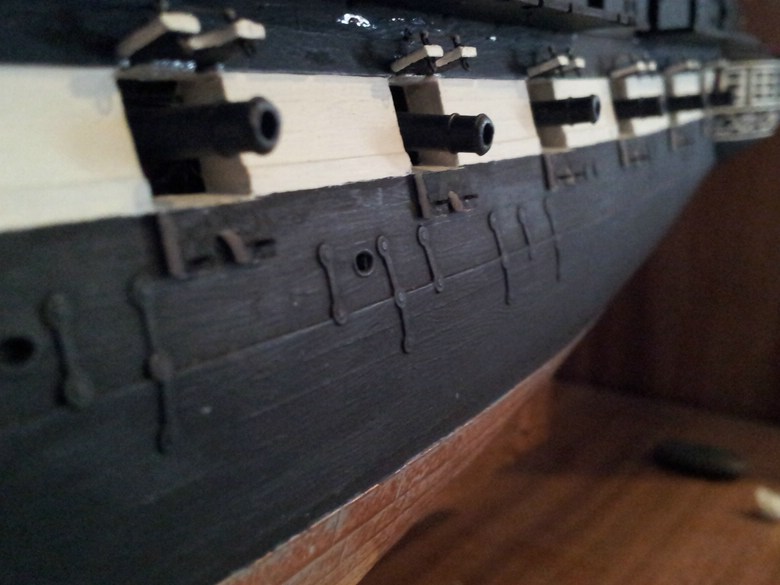

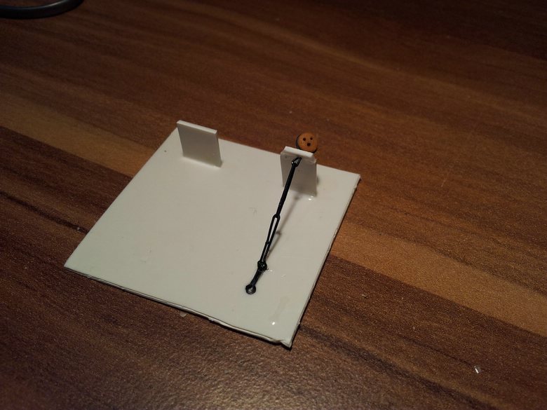

Das nächste größere Kapitel wären dann die Jungfern, und Püttingeisen. Die haben mir schon von Anfang an Kopfzerbrechen bereitet, aber jetzt sind sie definitiv an der Reihe. Vorab ein paar Worte dazu:
Die Jungfern sind gekauft und von mir etwas dunkler gemacht. Die Herstellung der Püttingeisen hab ich in Beitrag 239 schonmal vorgestellt.
Zum untersten Kettenglied noch etwas:
Dieses scheint ja ein flaches Stück Metall gewesen zu sein, das an die Bordwand genagelt wurde. Jetzt stand ich vor dem Problem, dass Revell dieses unterste Glied schon vorgefertigt hat. Hier zu sehen:
Also selbst ein entsprechendes Teil kaufen oder aus Poly herstellen? Da habe ich befürchtet, dass dieses Kettenglied zu weit von der Bordwand absteht und unnatürlich aussieht.
Oder die von Revell vorgesehene Struktur wegschleifen, damit ich ein eigenes Teil dort anbringen kann? Eher nicht, der Kollateralschaden durch die Schleiferei an der schönen Bordwand wäre mir zu groß gewesen.
Also auf eine alte Tugend des Plastikmodellbaus gesetzt: Nämlich die Tatsache, dass fast alles Lug, Trug und Imitation ist :D
Also den guten Holzleim ausgepackt und mit einer Nadel so verteilt, dass es den Anschein hat, als würde das unterste Kettenglied sich über das untere Püttingeisen wölben.
Das ist der erste Versuch gewesen, der leider noch etwas unförmig aussieht. Mit etwas mehr Übung dürfte das besser werden. Außerdem: Am Ende dürften an den schwarzen Püttingeisen auf schwarzer Bordwand kleinere Unreinheiten kaum noch auffallen.
Das wärs für heute. Jetzt wird noch ein bisschen Recherche betrieben. Wenn es von den Püttingeisen was neues gibt, melde ich mich zurück.
Bis dahin,
Dennis

- Falls ichs mal überlesen habe: Wo hast du dein Polystrol her und wie hast du die Enden von deinen Püttings zusammen gemacht?
Kannst du mir hier (oder per PN) mal deine Maße schicken, wie lang bei dir die Kettenglieder der Püttings sind, wie lang sie gesamt sind und auch wie der Abstand/Winkel zur Bordwand ist?
Wäre echt praktisch, damit ich das mit meinen Vergleichen kann.
Im Vergleich zu meinen sehen deine ja richtig richtig Klasse aus :)
Meine Püttings sind mittlerlweile mit bisschen Übung auch schon optisch ansprechender als die Bilder im Baubericht, wobei Grundsätzlich ja noch ein Optischer unterschied in der Biegeart der Teile herrscht.
Danke und weiter so :)

Hi Stefan,
Ich antworte mal hier, vielleicht ist für den einen oder anderen stillen Mitleser/ Mitbauer was interessantes dabei.
Zunächst zum Poly: Ich hab mir die Platten damals zu Baubeginn von Amazon beordert. Kannst entweder dort oder bei diversen Modellbau-Händlern "Polystyrol" eingeben und findest meist schon automatisch eine große Auswahl vor. Die Stücke, die ich mir für dieses Rüsten-Teststück zurechtgeschnitten hab, sind z.B. 1mm stark.
Zu deiner Frage mit den Püttings...
Die Enden hab ich mit Holzleim verklebt. Mir ist bewusst, dass Holzleim bei einer so kleinen Klebefläche kaum etwas zusammen hält, ich wollte eigentlich nur mal gucken, wie das aussieht :D
Allerdings hab ich, als das ganze Konstrukt getrocknet ist, mal kräftig an der Jungfer gezogen, um die Stabilität zu prüfen. Entgegen meiner Erwartungen hat sich die Holzleim-Verbindung zwischen den Püttings NICHT als erstes gelöst, sondern die Jungfer selbst ist aus ihrer Draht-Halterung gerissen. Zur Verdeutlichung noch ein Bild:
Scheint also doch recht stabil gewesen zu sein.

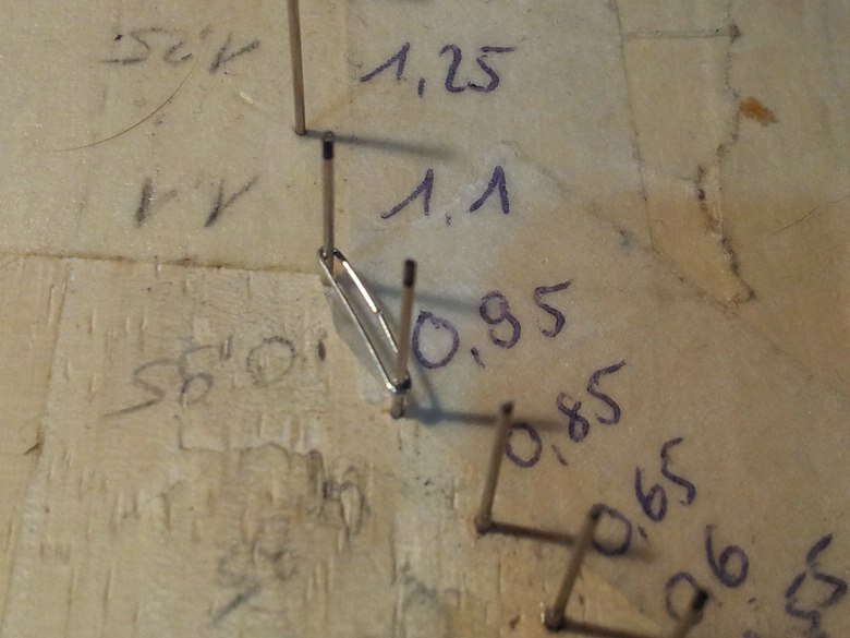

Zur Länge der Kettenglieder... Auf meiner "Biegevorrichtung" (Beitrag 239) hab ich ja Stecknadeln benutzt, die unterschiedlich weit voneinander entfernt sind. In diesem Fall waren die Nadeln für beide Kettenglieder 9,5mm weit auseinander. Beachtet man noch, dass der Draht auch einen gewissen Durchmesser hat, ergibt sich eine Gesamtlänge von ca. 10,5mm.
Aber noch was zur Länge: Da die Wanten - und damit auch die Püttingeisen - nicht parallel zueinander verlaufen, dürfen die Kettenglieder nicht immer gleich lang sein, sondern sie müssen nach hinten heraus etwas länger werden. Genauso wie die Jungfern nicht immer gleichweit voneinander entfernt sein dürfen. Deshalb werd ich auch Kettenglieder von unterschiedlicher Länge nehmen müssen.
Ich hoffe, das war verständlich :D
Der Abstand zwischen Jungfern und Bordwand beträgt auch ca. 9,5mm.
Zum Winkel kann ich leider nichts genaues sagen. Aber: Meine Kettenglieder gehen bis genau zu dem Punkt, wo beim Revell-Rumpf die eingravierten Kettenglieder beginnen. Damit müsstest du das ungefähr vergleichen können.
Ich hoffe, ich konnte dir weiterhelfen.

Hallo Dennis,
das waren genau die Infos die ich habe wollte! Schnell und Passend, so wies mir gefällt :D
Bei mir ist die ganze Sache so, das ich die einzelnen Kettenenden zwar noch nicht befestigt habe, die Befestigung am Rumpf selber wird mit einem Loch 0,5mm gemacht und dann dazu die Nägel in 0,7.
Durch den Druck den die Nägel nach der Befestigung haben, ist die ganze Konstruktion auch so schon recht Stabil, dass auch bei mir vorher sich die Jungfer aus den Draht gelöst hat, bevor sich die ganze Konstruktion von der Probebordwand entfernt hat.
Das die Gleider unterschiedlich lang sein sollten/müssten(mal kucken wie es bei mir wird) ist mir klar! Ich habe lediglich eine ungfähre Orientierung gebraucht und die habe ich bekommen :)
Wir sind da im Durchschnitt aber ungefähr auf der gleichen Länge, da bin ich zumindest mal zufrieden. Die Gesamtkonstruktion ist damit nicht ganz so weit voneinander entfernt, zumindest nach Größe/Länge/Breitenverhältnis gesehen.
Danke für deine Mühe und

ich hätte hier ein neues Update anzubieten: Die Jungfern-Püttingseisen-Kombinationen sind komplett fertig! :tanz:
Zur Herstellung hab ich eigentlich nicht viel Neues zu sagen: Das meiste hab ich eigentlich schonmal beschrieben.
Die Jungfern sind gekauft und wurden von mir etwas eingefärbt. Die Püttingseisen sind aus 0,5mm starkem Draht, den ich mittels Nadeln, Zangen und etwas Fingerspitzengefühl in die richtigen Formen und Längen gebracht habe. Die Nägel, die zur Befestigung der Püttingseisen in die Bordwand geschlagen wurden, hab ich ebenfalls mit 0,5er Draht umgesetzt. Anschließend wurde das Ganze (s. Probestück in Beitrag 350) mit Holzleim endgültig an der Bordwand befestigt.
Die Ausrichtung der Püttingseisen ist nicht perfekt, zumindest, wenn man sie beispielsweise mit Bernds Soleil Royal vergleicht. Aber ich bin trotzdem zufrieden :)
Das hier sind zunächst mal die Zierleisten aus 1mm Poly.
Entsprechende Einbuchtungen für die Jungfern hab ich ja bereits vor Monaten in die Rüsten geschnitten:
Und alles verklebt:
Und das ist das Endergebnis der letzten Tage. Zunächst die Fockrüste auf der Backbordseite:
Großrüste (heißt die so?) backbord:
Besanrüste backbord:
Besanrüste steuerbord:
Hauptrüste steuerbord:
Fockrüste steuerbord:
Noch kurz zum Thema Ausrichtung der Püttingseisen. Um nochmal das Beispiel von Bernds Soleil aufzugreifen: Dort sind die Püttingseisen ja perfekt ausgerichtet, also in einer Linie mit den Wanten/ Pardungen, die sie sichern sollen. Beim Hull-Modell der Constitution sind allerdings mehrere Püttings zu erkennen, die eindeutig "schief" sind, also eben nicht in einer Linie zu den Tauen über ihnen.
Wäre sowas als Fehler der Modellbauer einzustufen, oder können schiefe Püttingseisen vielleicht doch historisch einigermaßen korrekt sein?
So, das wärs zum Thema Rüsten & Püttingseisen. Sämtliche kleinen Schönheitsfehler, insbesondere an den Zierleisten werden heute oder morgen noch behoben.
Was meint ihr dazu? ;)
LG Dennis

Ganz großen Respekt :thumbsup:
356
Donnerstag, 26. Februar 2015, 18:44
So sehr ich Bernds Ausführungen unter dem ästhetischen Gesichtspunkt bewundere :ok: - ich denke ja! Die Püttingeisen dürften bereits am Rumpf befestigt worden sein, bevor das Schiff aufgeriggt wurde. Dadurch wären gewisse Abweichungen, die auch immer den konstruktiven Gegebenheiten geschuldet waren, vorprogrammiert. Und Masten wurden auch verändert und ausgetauscht. Hatte der neue Mast andere Abmessungen stimmt eine zuvor perfekte Ausrichtung schon nicht mehr. Ich denke, wir sehen sowas aber bei einem echten Schiff erst auf den zweiten Blick, da das Gesamtbild uns zumeist mehr beeindruckt. Und: Schiffe waren zumeist Handarbeit und nicht industriell genormt. Auch dies bringt wohl gewisse Ungenauigkeiten mit sich.
Denke ich mir zumindest...?!? :rot:
Schöne Grüße und Respekt für Deine Arbeit!

Chris, das klingt auf jeden Fall plausibel. Wieder was gelernt, danke ;)

Wow ... ich muss sagen, ich fand die Revell Eisen schon gar nicht schlecht. Jedenfalls besser, als andere Plastik-Pütting-Eisen.
Aber diese Veränderung ist wirklich wert gemacht zu werden. Das sieht sehr gut aus für meinen Geschmack! Respekt! Da hat sich die ganze Vorarbeit wirklich gelohnt!
Toll!

Falls du noch weitere Püttings machen musst, versuche die Fügestelle der Glieder nicht in der Mitte liegt sondern nahe den Biegungen, dann sind die noch unauffälliger :-)
Die unteren Glieder gehen sogar ohne Fügestelle, wenn du die offenen Enden in eine Bohrung in den Rumpf laufen lässt.
