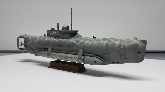

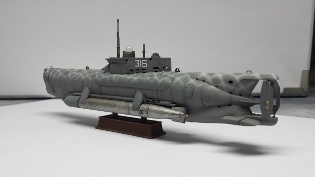

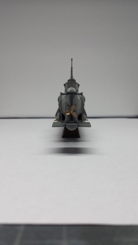

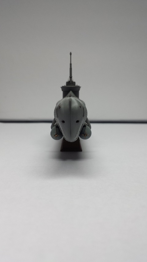

Kleinst-U-Boot Typ XXVIIB von ICM in 1/72
Zubehör:
-Bausatz Typ XXVIIB von ICM
-Bausatz Typ XXVIIB von Verblinden
-Ätzteile von NH Detail
-Archer Nieten
-CMK Torpedos
-diverse Plastiksheets
Der Bau ist fast derselbe wie beim anderen Seehund. Zu Beginn habe ich alle Flutschlitze aufgebohrt und die Schweißnähte entfernt. Im achteten Bereich die Stelle mit der Luke durch das Ätzteil von Verblinden ausgetauscht.
Nachdem beide Rumpfhälften verklebt waren, mit Spachtel alles glatt geschliffen. Nun dünnere Plastiksheets als Rumpfverbindungen angeklebt. Am Bug habe ich aus 0,2mm dicken Plastiksheet neue Verdickungen angebracht und zur Spitze hin, alles ebenerdig verspachtelt. Im nächsten Schritt alles mit Archer Nieten komplettiert. Ein Plastiksheet mit kleinerer Bohrung als Klüse vollendete diesen Arbeitsschritt.
Am Turm wurde der Einstieg aufgebohrt und L-Plastiksheets als Verstrebungen aufgeklebt. Der Wellenbrecher wurde entfernt und gegen den aus Resin von Verblinden mit kleineren Flutschlitzen ausgetauscht. Der Aufbau des Turmes wurde komplett neu überarbeitet. Bei den Bordwänden verwendete ich die vom Verblinden Bausatz. Sie mussten nur etwas dünner geschliffen werden und die Flutschlitze geöffnet werden. Dann verwendete ich auch hier das NH Detail Ätzteil. Eine neue Trennwand wurde eingefügt. Diese gab mehr Stabilität und diente als Auflage für den oberen Abschluss.
Anschließend das NH Detail Ätzteil noch ein wenig mit Vernietungen nachgraviert. Die Einstiegsluke wurde aufgebohrt und mit einem Griff aus Draht versehen. Weitere Archer Nieten vollendeten dann den Rest des Turmes. Die Aufhängungen der Torpedos sowie die Lösevorrichtung sind Ätzteile von Verblinden Bausatz. Weitere Klüsen und Griffe habe ich aus Draht hergestellt. Das Ruder ist ebenfalls Zubehör vom NH Detail. Zum Schluss gab es noch einen Streifen aus 0,2mm Plastiksheet als Ramschutz für den Torpedo zum Rumpf hin.
Grundiert wurde das Boot mit Grundierfarbe von Revell. Nach einem Preashing mit Revell 8 erhielt es seine Bemalung aus H455 von Hobby Color und die Mäandern aus Revell 5. Nun erfolgte eine Schutzschicht mit Revell Klarlack matt. Seine leichte Alterung erzielte ich mit MIG Dark wash, Pastellkreide und Pigmenten von CMK/MIG.
Bei dem Torpedo wurden die Finnen entfernt und durch Ätzteile von Schatton ersetzt. Diese waren dünner und realistischer graviert. Als Propeller im vorderen und hinteren Bereich dienten mir die Ätzteile von Kora. Verwendung fanden die Farben Revell 57 für den Kopf und Revell 99. Im Anschluss wurde eine verdünnte Mixtur aus Oil and Grease Stain Mixture von MIG auf den Aluminium Bereich aufgespritzt.
