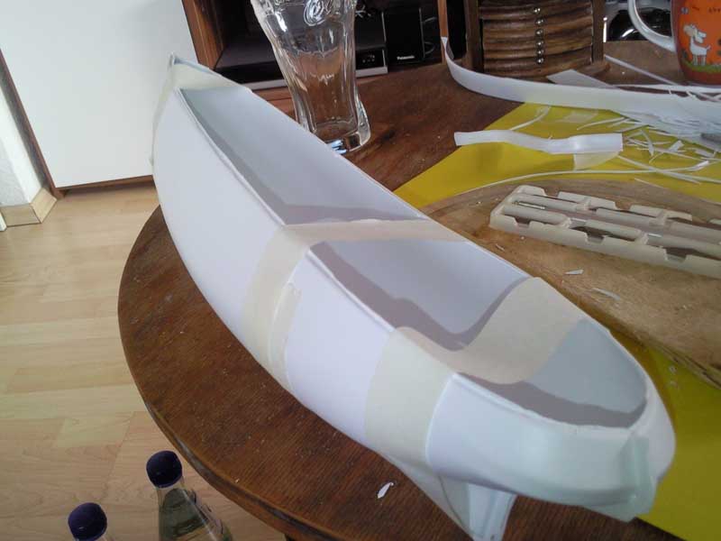

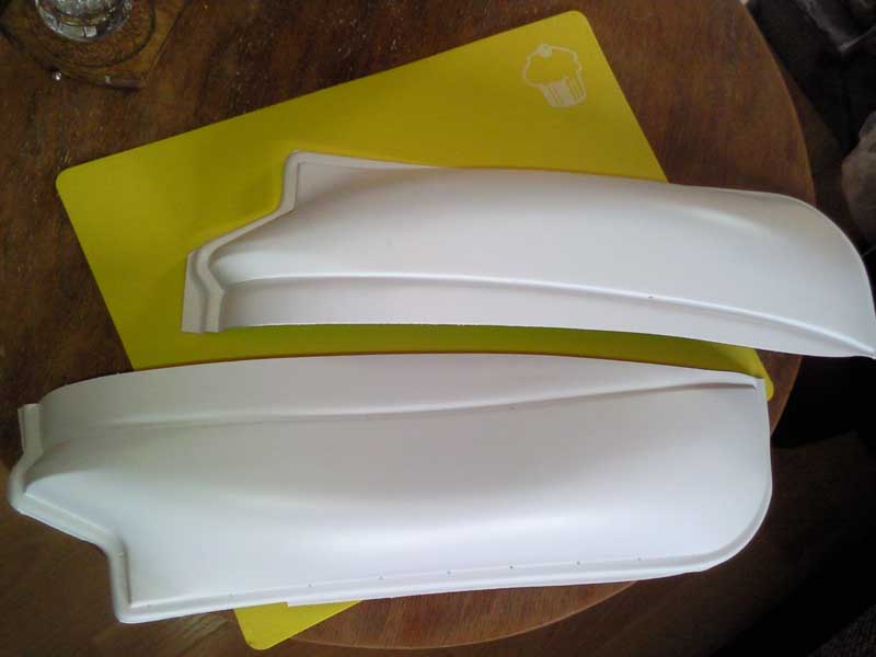

erst einmal habe ich mir dann den rumpf vorgenommen, erste überraschung für mich: der rumpf ist tiefgezogen und nicht wie bei den revellboten fertig, also skalpell raus und drauflosgeschnitzt
so der start in den wiedereinstieg in die faszinierende welt des modellbau ist geglückt :ok: mir schwirren jetz schon recht viele ideen für farbgebung und alterung im kopf herum , allerdings brauche ich zum thema alterung noch einiges an übung, in meinem portfolio könnt ihr euch ja mal meinen panzerkampfwagen anschauen und mir eure meinung dazu geigen, alles was ihr an ideen und kritik habt, immer her damit :thumbsup:

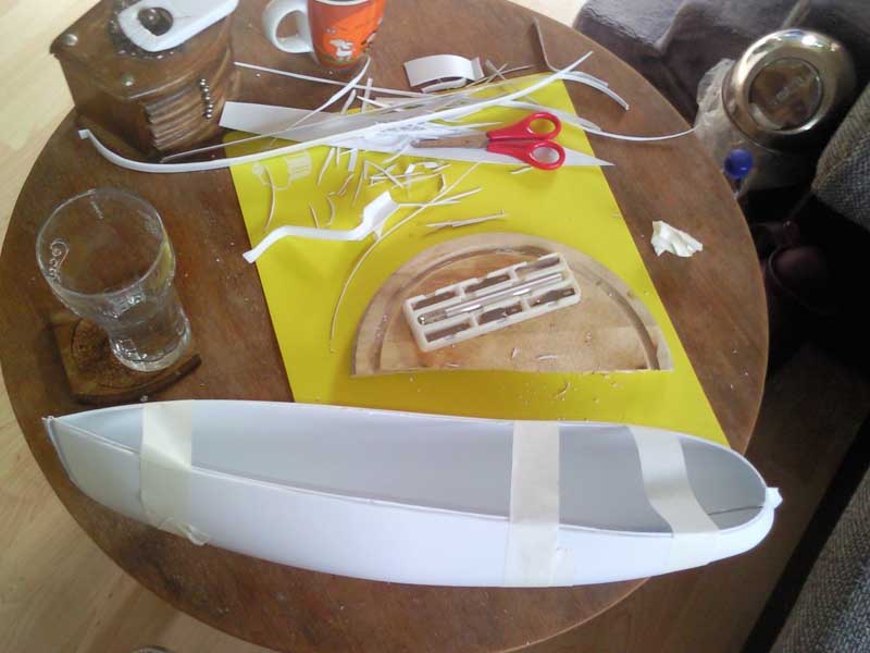

sooo, nachdem alles grob "ausgeschnitzt" wurde nun die erste passprobe (nur mit crepeband fixiert) das sieht doch schon mehr nach was schwimmbarem aus :tanz: die linke hälfte ist ein wenig verzogen aber das wird sich dann schon richten, im notfall muss der föhn mal ran.

Um es symetrisch werden zu lassen, könntest du mit Lötzin (weich) von einer Seiter der Außenhaut ein Spantmaß abnehmen und dann daraus Innenspanten erstellen und einkleben. Auf alle Fälle würde ich demnächst einen stabilen Ständer anfertigen, erleichtert den Bau ungemein wenn der Rumpf erst einmal verklebt ist.
Nicht vergessen, Klebestellen gut aufrauhen.
mfg HF

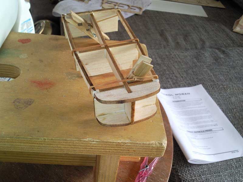

den im set aus ps beiliegenden teile des ständers habe ich schon zusammengezimmert, wirklich zufrieden bin ich damit nicht, aber während der bauphase wird das wohl reichen.ich wollte eigentlich so wenig wie möglich ins schiff bauen wegen dem gewicht, da muss ich mir nochmal gedanken machen, aber ich komme wohl nicht drumherum das ganze irgendwie zu stabilisieren da hast du wohl recht ;)

Dienstag, 28. Oktober 2014, 12:10
Hallo Badvibration,
Mit dem Föhn wäre ich lieber vorsichtig - tiefgezogene Bauteile verändern sich leider schneller als man denkt und dann war es das mit deinem Schlepper :ahoi:
Wenn das Deck drin ist, sollte der Rumpf schon die richtige Form bekommen. Innenspanten sind eigentlich nicht nötig und zeichnen sich nach dem Einkleben gern aussen ab. Was man bei älteren genieteten Rümpfen gern machen kann, ist die Darstellung des Kiels, den du aus Sheet (ABS oder PS je nach Rumpfmaterial) darstellen kannst. Du musst die Rumpfschalen bis zum letzten Knick plan schleifen und dann auf den Kiel kleben. Als Muster für dessen Form nimmst du den Aussenumriss deines Rumpfes (mit ein wenig Überstand) und klebst dann die Schalen stumpf auf den Kiel. Zum Schluss bringst du die Sache nach Augenmaß in Form.
Viel Spaß
Lars

Dienstag, 28. Oktober 2014, 12:25
Ein Interessantes Modell auf jeden Fall. Den Bausatz kenne ich noch nicht .
Um die Unsymmetrie brauchst Du Dir keine allzu großen Gedanken zu machen. Wenn das Deck drin ist, wird sich das alles so hinziehen, wie es sein soll. Ich gehe doch davon aus, dass da ein komplettes Deck aus Holz drin ist. Und das gibt schließlich die Form des Rumpfes vor.

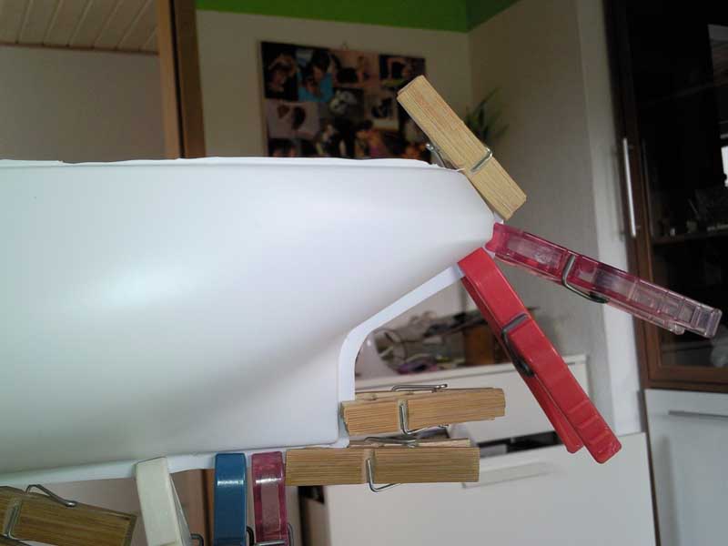

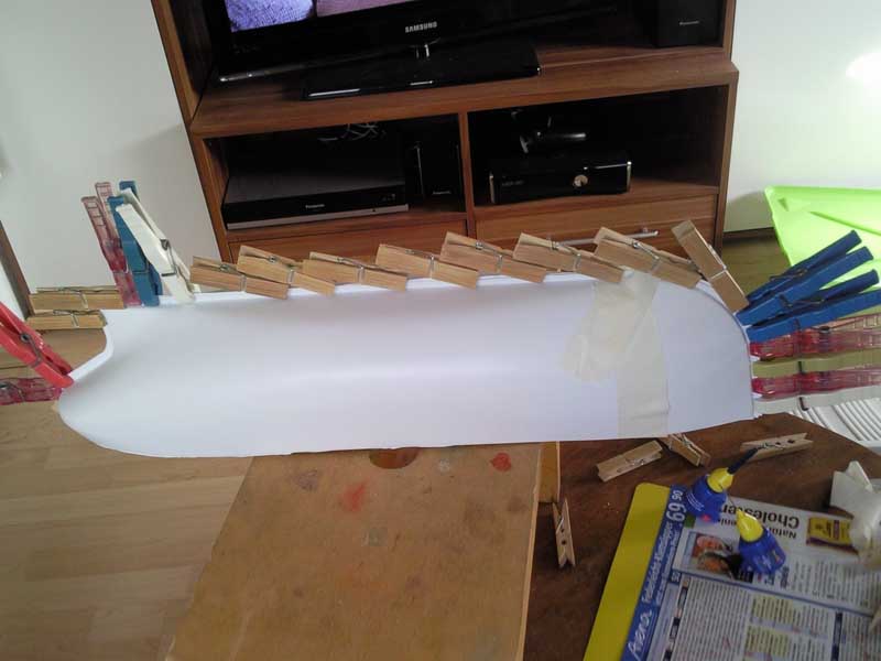

soooo, die rumpfhälften sind nun vereint. ich hoffe sie passen einigermassen (warum zum henker gibt es bei meinem mac kein sz???) das wird noch ein geschleife bis das alles ist wie es soll, ich habe im moment nur normales schleifpapier, aber das alles per hand schleifen schreckt mich ein wenig ab, naja nach der spätschicht hätte ich dann wenigstens noch was produktives zu tun beim fernsehen. der rumpf ist mit revell kleber verklebt, und von innen kam nochmal ne ladung sekundenkleber rein um die naht wirklich zu versiegeln, die kleber wertragen sich wirklich erstaunlich gut. so nun erstmal bilder:
...und jeder noch so kleine wimpernschlag vermag den verlauf zu ändern.
Im Bau: Tiger Wiederbelebung

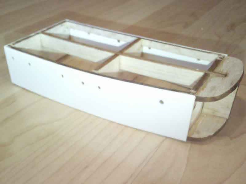

so nun melde ich mich auch mal wieder, da es zeit und lust in letzter zeit leider nicht zuliessen hier weiterzumachen habe ich wenigstens ein bischen was gemacht. das gerüst für den ersten teil des aufbaus zusammengefügt und verklebt, die gelaserten teile passen recht gut zusammen, es gibt nur ein bis zweis stellen wo ich da noch einmal nacharbeiten muss, warum nicht mehr so tolle teile ? ich bin immerwieder erstaunt wie leicht das balsaholz ist, und wie stabil es wird.
die grundform ist zu erahnen und die motivation steigt wieder ^^ so langsam sollte ich mir die teile zum betrieb wohl mal bestellen. was mir echt noch kopfzerbrechen bereitet ist die positionierung der bohrungen für ruder und stevenrohr, nicht das ich da was quer mache und am ende nichts mehr stimmt...

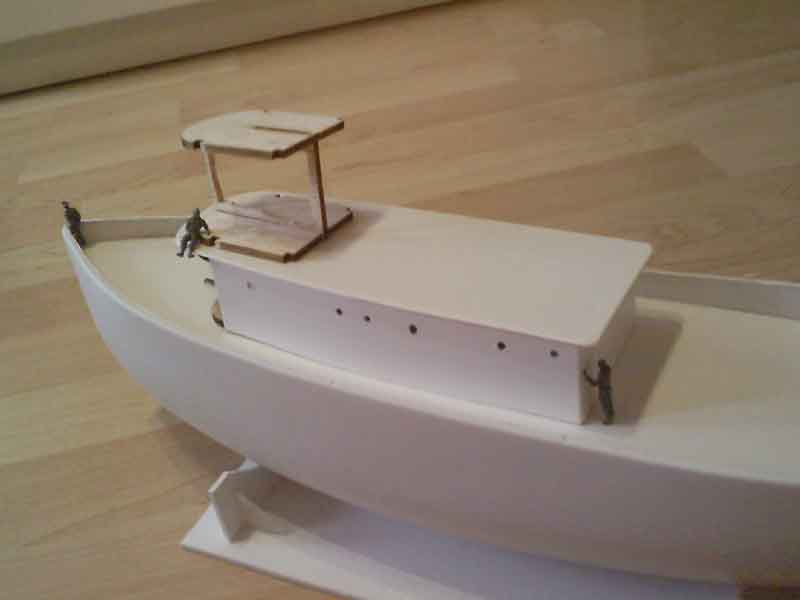

naja heute ging es weiter, der rumpf wurde grob geschliffen, um die form zu erhalten musste ich an manchen stellen das material soweit wegnehmen das ich nun kleine löcher im rumpf habe, mal schauen mit was ich die am besten verschliesse, habe darüber nachgedacht den rumpf von innen mit silikon zu füllen (kiellinie) um eine dichtigkeit zu garantieren.
leider sind manche der fotos etwas unscharf keine ahnung warum...

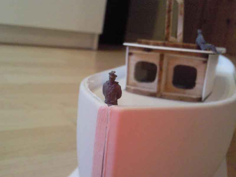

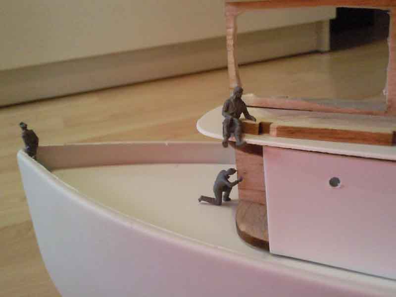

das gerüst für die aufbauten wurde verkleidet, nur fehlt das teil für die rundung vorn, ich währe über materialtipps glücklich um auch diese wand erstellen zu können.
um schon einmal zu schauen wie das ganze später aussehen wird habe ich einfach mal die nun vorhandenen teile zusammengesteckt und siehe da, die form erinnert an einen hafenschlepper :lol:
die besatzung ist schon fleissig am putzen und inspiziert den späteren arbeitsplatz. bis auf hein, hein ist faul und geniesst die aussicht.
auch der kapitän fühlt sich schon wohl an deck und lässt den blick in die ferne schweifen. :ahoi:
also es geht vorran und meine motivation steigt wieder ich denke das wird ein schönes schiffchen im rahmen meines könnens. :idee:
