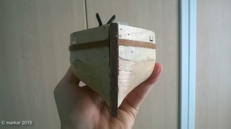

Samstag, 31. Januar 2015, 12:14
Marcel,
bei der Bugansicht, sieht man noch eine deutliche Delle am Rumpf. Ich habe mal versucht, in Deinem Bild zu markieren was ich meine:
Gruß Christian
Samstag, 31. Januar 2015, 16:10
Stimmt! Auf dem Bild sehr deutlich, in natura nicht ganz so krass. Das spielt sich alles so im halben Millimeterbereich ab. ABER: So eine Nachaufnahme verdeckt nichts ;(
Deshalb bin ich dem Bug noch mal zu Leibe gerückt.
Besser, oder?
LG :wink:
Marcel
Samstag, 31. Januar 2015, 16:12
sehr viel besser. Hast Du vorsichtshalber auch noch mal vom Heck gesehen kontrolliert?
Gruß Christian
Samstag, 31. Januar 2015, 17:22
Danke für den Tipp! Hab ich gemacht und glaube, das passt auch.
Marcel
