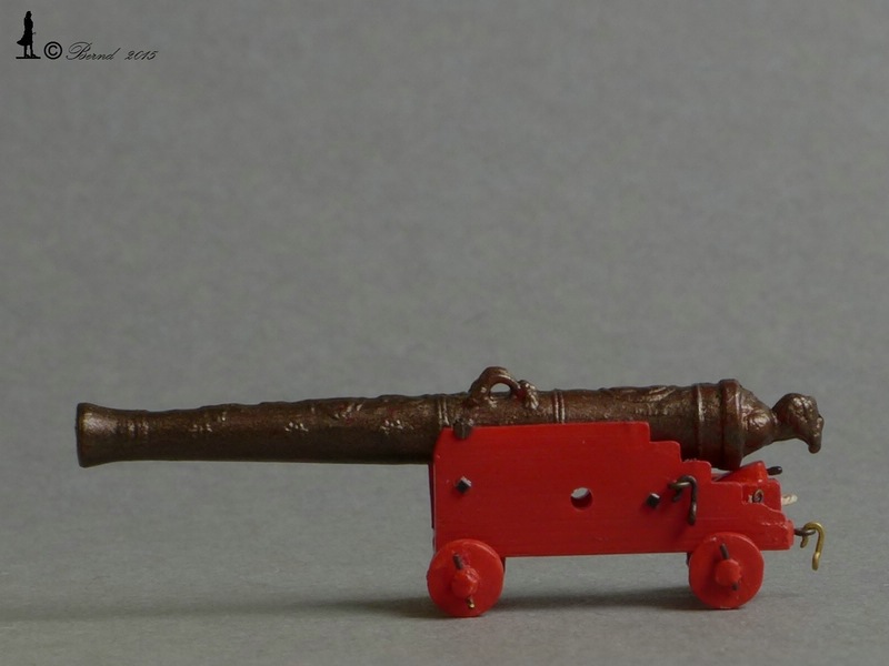

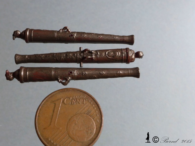

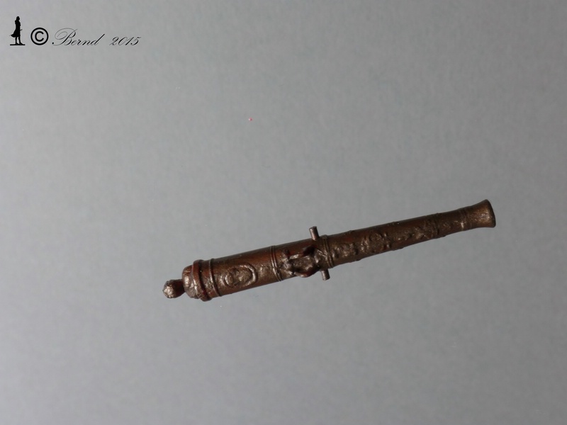

Guten Abend allerseits,
im Nachgang zum Beitrag Nr. 1339 Plastik: Einladung zum Kaminabend an Bord der Soleil Royal heute zum feierlichen Abschluss die Fertigstellung der 12 Pfünderkanonen, die in der Kuhl (lt. Heller) stationiert waren. Auf einem Prunkschiff braucht es nunmal auch Prunkkanonen. Allesamt aus Bronze, ein wahrer Schatz zu dieser Zeit...
Lange Erklärungen erspare ich euch und mir heute. Diese Teile in dieser Weise zu bearbeiten war für mich.... sagen wir mal.... eine Erfahrung der besonderen Art. ;)
Langsam wird es... Eine Münze bzw. eine Figur zum Größenvergleich stelle ich bewusst noch nicht ein. Das hebe ich mir bis zur endgültigen Fertigstellung dieser Geschütze auf. :D Nur so viel: 12 Pfünder sind schon süße kleine Teile. :rolleyes: Jetzt fehlen hier und da noch ein paar Beschlagteile, die in den nächsten Beiträgen vorgestellt werden und danach kommt die Finalisierung dieser Geschütze, garniert mit vielen Wohlfühlfotos. :D
Beste Grüße

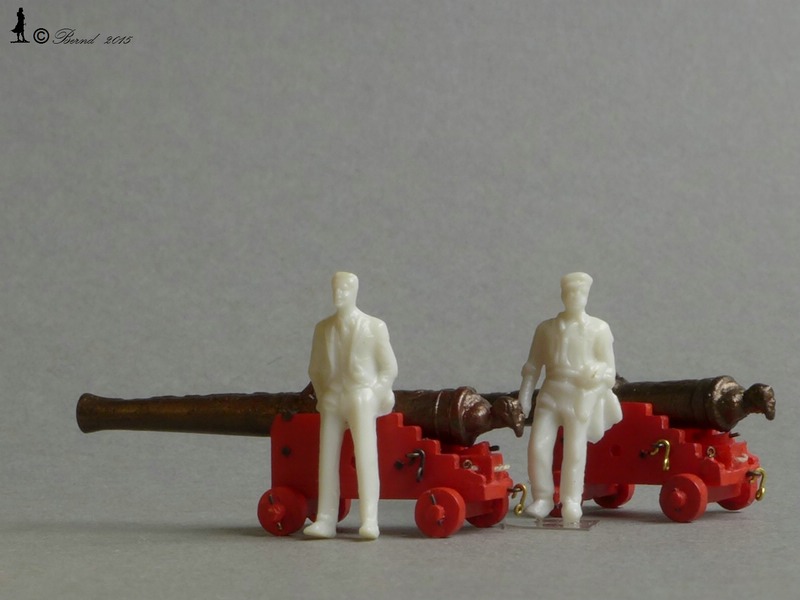

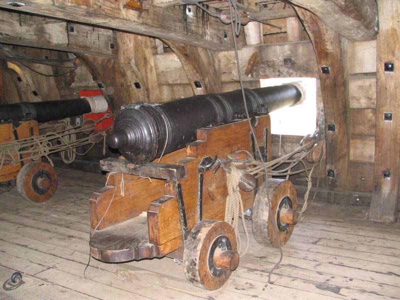

1 354
Samstag, 24. Januar 2015, 01:19

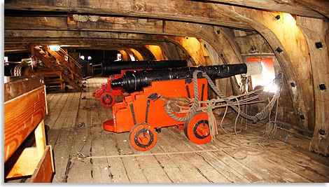

Wenn Du das nicht machst, dann erlaube ich mir das. Bin extra in die hinterste Ecke meines Bastelraumes geklettert und habe es herausgekramt. Ja, auch ich habe den Bausatz. Irgendwann ersteigert, seitdem liegt er da...
aber nun ein Foto, mit berüchtigtem 1-Centstück (einer der wenigen Vorteile der neuen Währung, 1 Pfennig war größer)...
Da ist am Original nichts von Heller zu sehen ausser dem Kopf am Ende der Kanonen.
Keine Gravur, keine Embleme... nichts.
Was Du da gezaubert, gemeistert hast....
Ohne Worte
1 355
Samstag, 24. Januar 2015, 09:15
Ja ja das macht er nur weil das 1cent stück von 1 Meter
Durchmesser noch nicht fertig ist. :du:
Unglaublich. Das Rohr hat an der dicksten stelle einen Durchmesser
von 3,2mm, vorne sind es satte 1,8mm und da zirkelst du noch Ornamente drauf.
Ok hier mein einmaliges Angebot, ich würde mich bereiterklären deine Kanonen
auf meiner Soleil Royal auszustellen. Das sogar Kostenlos.
Jetzt mal im ernst super. Mehr geht nicht. :respekt: :dafür:

hallo bernd, ganz grossartige wummen! da sieht man mal wieder, das plaste als werkstoff z.t. UNSCHLAGBAR ist!
sehr überzeugend!!! schnelle aber begeisterte grüsse vom phone

die 12-Pfünder sind unglaublich toll geworden. Ich denke, dass man es bei diesem Maßstab nicht mehr
besser machen kann.
Der Aufwand hat sich bisher gelohnt!
Laut Deiner Ankündigung fehlen da jedoch noch ein paar Beschlagteile.
Aber die Bewunderung eines grobmotorigen Holzwurmes ist Dir jetzt schon sicher! :respekt: :respekt: :respekt:

1 359
Samstag, 24. Januar 2015, 14:35
Guten Tag zusammen,
@Sweaty
Da ist am Original nichts von Heller zu sehen ausser dem Kopf am Ende der Kanonen. Keine Gravur, keine Embleme... nichts.
sach ich doch,nüscht is da gaaar nüscht,ich bin doch nicht besoffen :lol: :lol: .
Also Bernd,ich hatte rehecht! :will: :will:

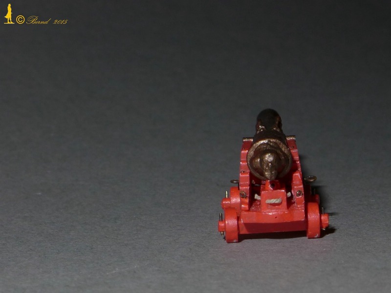

1 360
Samstag, 24. Januar 2015, 18:55
Hier mal ein Foto von den 8 Pfündern
»Smog« hat folgendes Bild angehängt:
Wer nichts weiß und weiß, dass er nichts weiß, weiß mehr als der, der nichts weiß und nicht weiß, dass er nichts weiß.
Plastik: Royal Soleil vom Anfänger Incl. Fehler

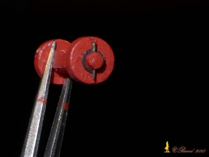

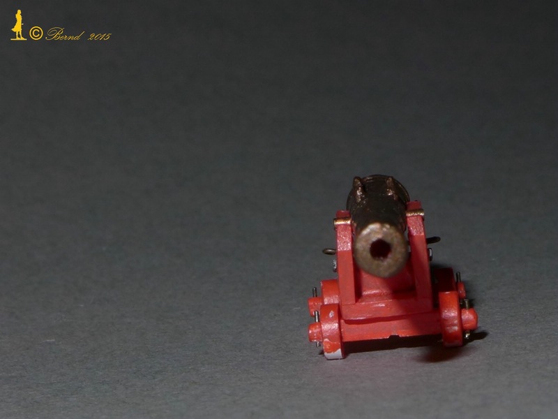

1 361

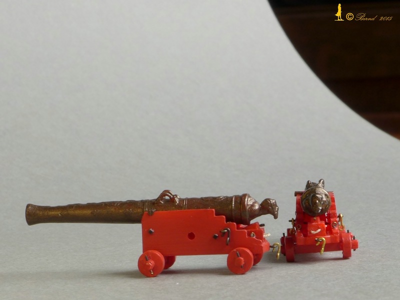

Dienstag, 27. Januar 2015, 12:43
Guten Abend allerseits.
Merci Messieurs, c'est tres gentil.
Bevor das jetzt aber zum Fotowettbewerb des Publikums ausufert, verbinden wir doch schnell das Angenehme mit dem Nützlichen und
überprüfen etwas eingehender die Wechselwirkung zwischen Kanone und teilweise fertiger Lafette, bevor die Serienproduktion für die
Beschlagteile beginnt...
Es fällt auf, dass die Sturmhaken noch etwas zu klobig wirken. Zudem scheint der Biegeradius noch zu groß und muss verkleinert werden.
Dass die Radzapfen konisch zulaufen kommt auf den Aufnahmen nicht rüber. Entweder muss ich diese noch stärker anschleifen, oder mir
etwas einfallen lassen. Das Rad sieht trotz Zapfen irgendwie unfertig aus, aber da habe ich noch so eine Idee, lasst euch mal überraschen... :D
Das Haltetau für den großen Richtblock könnte vielleicht einen Tick kleiner sein, andererseits....
Ansonsten bin ich mit den Kanonen (links eine endbearbeitete, rechts noch ein Zwischenstadium), den Ösen und sonstigen Abmessungen für
die 12 Pfünder zufrieden. Jetzt geht es weiter an die Beschlagteile und da fängt die Sache langsam an, interessant zu werden. Es fehlt noch
die versprochene Zapfenhalterung mit Sicherung, klar, aber Freunde der Nächte, was fehlt noch ? ;)
Beste Grüße
1 362
Dienstag, 27. Januar 2015, 13:19
Unglaublich was du da geschaffen hast. Wenn man sie da so
stehen sieht glaubt man nicht wie klein sie sind. Der absolute Wahnsinn. Das
ist wohl das Maximum was geht. zu den zapfen vielleicht eine kleine Idee. Die zapfen
halbieren und dann eine Seite einen dünneren Draht verwenden. Obwohl ich da
keinen Grund für sehe.

1 363
Dienstag, 27. Januar 2015, 18:05
Und was ist mit dem bloßen Auge? Kann man das überhaupt sehen ?(. Ansonsten machst du dir das Leben vielleicht zu schwer, indem du dich in Kleinigkeiten verlierst, die man später gar nicht mehr sieht. Ich spreche da aus Erfahrung :bang:.
Soleil Royal Holzmodell 1:140
1 364
Dienstag, 27. Januar 2015, 21:02
Ich dachte, es wäre klar worum es geht. Um die möglichst bauteilgetreue Umsetzung der Geschütze jener Epoche in M 1:100... und das mit allem Drum und Dran.
Kleinigkeiten sind es im wahrsten Sinne des Wortes, ;-) Aber keine Sorge, es sind ja nur die sichtbaren Geschütze die so ausgeführt werden. Ich behalte das große Ganze schon im Auge und spreche inzwischen da ein gaaaanz klein wenig auch aus Erfahrung... ;)

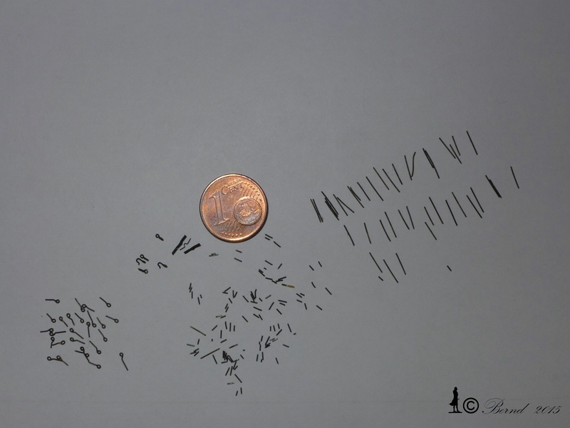

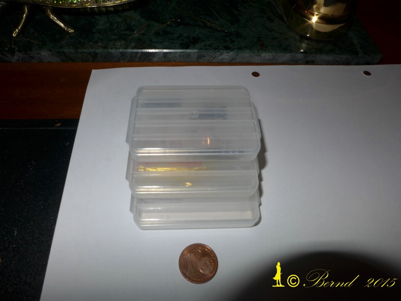

1 368
Samstag, 31. Januar 2015, 14:27

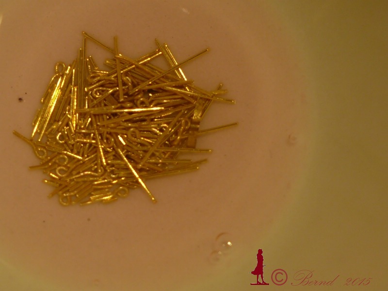

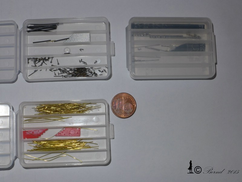

nach den Wohlfühlaufnahmen des letzten Beitrages ist heute wieder biedere Hausmannskost angesagt. Will heißen, dass ich neben den Versuchsreihen für die letzten Beschlagteile schon einmal mit der Serienproduktion und -brünierung begonnen habe. Immerhin geht es um zwölf sichtbare Zwölfpfünder ( :rolleyes: ) , die in der Kuhl positioniert werden müssen. Da kommt doch schon einiges zusammen...
Also plaudern wir heute mal etwas aus dem Nähkästchen... ;)
Da wären zum einen die beiden horizontalen Koppelstangen für die Lafettenwände und zum anderen die beiden Vertikalbolzen, die jeweils in den Lafettenwänden versenkt werden, um diese miteinander zu verbinden.
Dann kommen die ganzen Teile nebst Ösen, Schellen etc. in die Entfettungs- und danach in die Brünierwanne. Dort wird alles wie ein trockener Martini schön durchgeschüttelt, nicht gerührt.... :rolleyes:
...und über Nacht im Ölbad belassen. Danach sehe ich für die Teile nur noch schwarz... ;)
Anschließend werden die Ergebnisse der einzelnen Arbeitsgänge schön separiert und in die entsprechenden Fertigungskästchen einsortiert...
Ich sagte doch: "Nähkästchen".... ;)
Beste Grüße
Beiträge: 3 586
1 369
Samstag, 31. Januar 2015, 20:18
in der Makroaufnahme sehen die Teile ja rießig aus. Aber so aus einiger Entfernung, mein Gott, sind die winzig ... :respekt:
Das systematische Aufbewahren der Einzelteile zur späteren Montage, praktiziere ich auch immer.

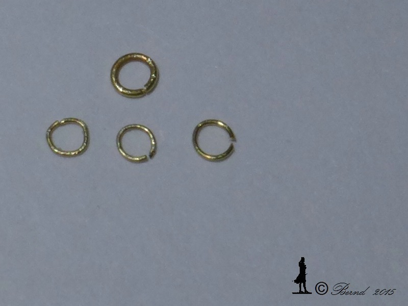

1 370

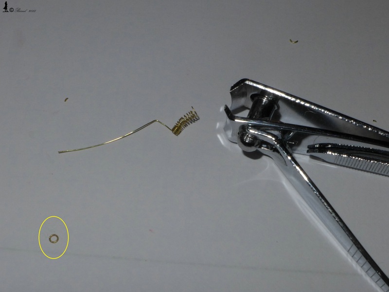

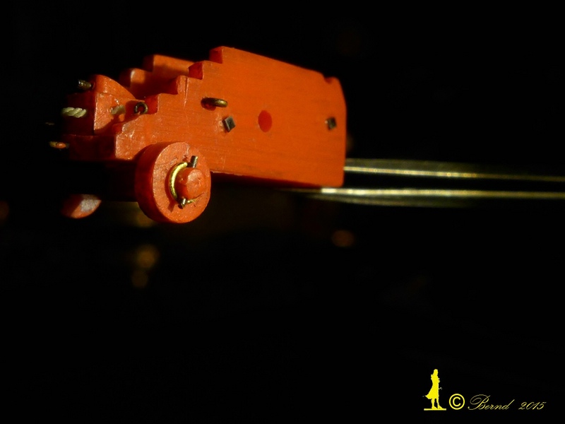

Samstag, 7. Februar 2015, 18:03

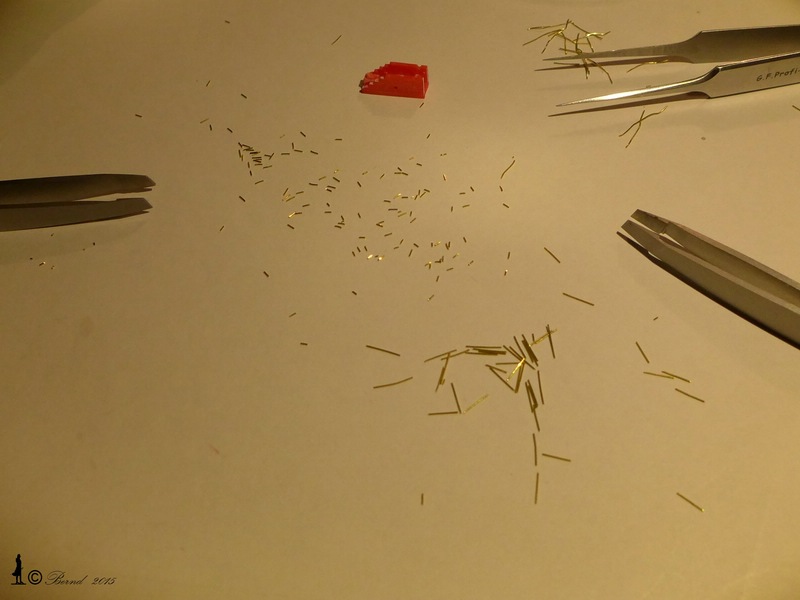

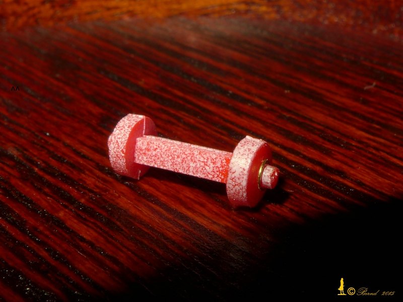

neben der Herstellung von Serienteilen für die Zwölfpfünder beschäftige ich mich wenn denn mal Zeit ist auch mit der Verfeinerung einiger Teile, mit denen ich bisher noch nicht so zufrieden war. Zudem bringt das eine wohltuende Abwechslung mit sich.
Einer dieser Abschnitte betrifft wie bereits in vorigen Beiträgen beschrieben die Lafettenräder sowie deren Sicherung mittels konisch zulaufender Zapfen.
Was macht man in diesem Falle ? Nun, back to the roots... will heißen, sich noch einmal kontinentale Geschütze aus ungefährer Zeit der SR anschauen was sehr übersichtlich ist, eben wieder die alten Verdächtigen namens Wasa und Batavia....und dann reift auch langsam die Erkenntnis, woran es liegen könnte...
Bei euch auch ? ;)
Es sind die fehlenden Beschlagringe um das Rad. :rolleyes:
Dann mal los: Zunächst einen 0,3 mm bzw. 0,2 mm Draht auf einer 1,2 mm durchmessenden Nadel gewunden...
...und anschließend zu einzelnen Ringen abgetrennt...
...und über die Achse gezogen. Wirkt nicht schlecht....

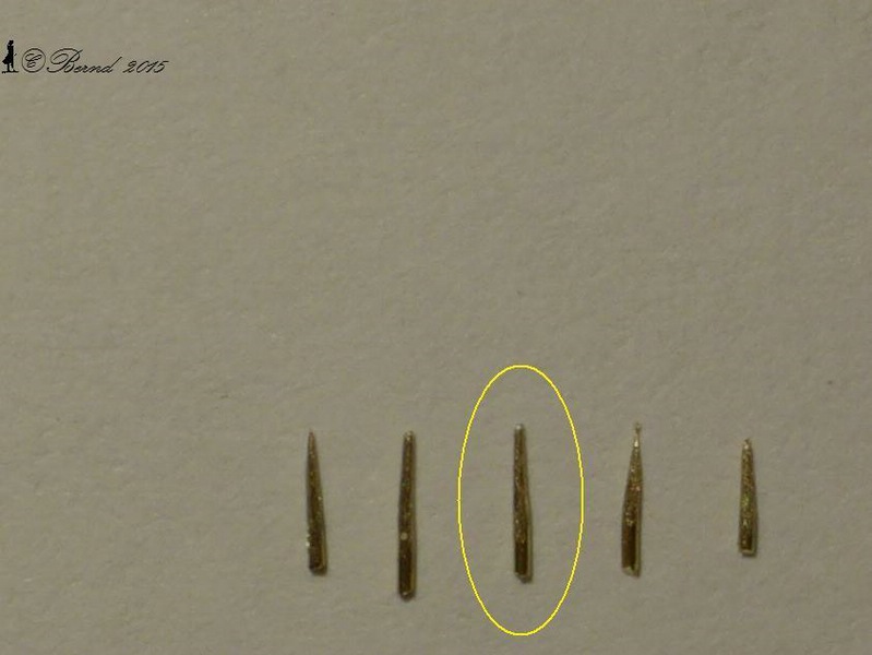

...aber bei näherem Hinsehen doch nicht so toll... und diese Zapfen.... ts ts ts... Vielleicht einen noch kleineren Draht ?
Nö, immer noch zu wuchtig. Also werden die Ringe weiter flach "geschmiedet"...
und neue Zapfen konisch verschieden zulaufend hergestellt... Die markierte Version wurde dabei weiter verwendet.
Und so sieht das Ganze am Ende aus...
...oh sorry, man sieht nichts, also näher ran...
Und jetzt kann ich auch mit den Zapfen leben... :rolleyes:
Beste Grüße

1 372
Samstag, 7. Februar 2015, 18:18
das ist absoluter Mikrokosmos, im Gegensatz zum Makrokosmos 1:48 ... :respekt: :respekt: :respekt:
Da bleibt einem die Spuke weg ... unglaublich was Du da zeigst.

Bernd! Echt unglaublich, was Du da zusammenmikrometerst! Jedesmal versetzt Du uns erneut in schieres Staunen! Hammer!! 8o :respekt: :ok:
1 375
Sonntag, 8. Februar 2015, 11:24
Tach Bernd,
soll kein meckern sein,aber wenn du die Ringe auf nen in einem Schraubstock gespannten Hammer legst und dengelst werden sie vielleicht etwas glatter.Oder einen Hammer einspannen Ring darauf legen zweiten Hammer darauf Positionieren und mit dritten Hammer druffkloppen.Natürlich gehe ich davon aus das du die Möglichkeiten hast,ich kenne ja deine Werkstattmöglichkeiten nicht,und die Hammerbahnen sollten auch glatt sein (versteht sich glaube ich von selbst.)
Gruß aus Bayern Herbert_________________________________________________________________________________________________________
In der Werft LeSoleil Royal
Desweiteren eine halbfertige Modellbahnanlage
Mehrere 1:87er Militärmodelle zum Umbau
1 376
Sonntag, 8. Februar 2015, 12:02
ist ja witzig!! ich finde die ringe, gerade so wie sie sind, genau richtig! so ist das eben mit dem persönlichen geschmack ;)
1 377
Sonntag, 8. Februar 2015, 13:21
Hallo Herbert,
...is ja der Hammer....äh..., so viele Hämmer hammer gar net im Haus... :rolleyes:
Nein im Ernst, wenn man den BB verfolgt fällt auf, dass ich selten fertig bearbeitete Teile abbilde, da ist meine Philosophie eben eine andere. Ich dachte allerdings, dass die Notwendigkeit einer weiteren passgenauen Bearbeitung aus den beiden letzten Fotos ersichtlich wird, sonst würde der Beschlagring ja nicht direkt an der Achse anliegen. ;)
Wie an anderer Stelle bereits erwähnt vielleicht noch einmal der Hinweis, dass alle sichtbaren Geschütze auf diese Art so ausgebildet werden, das ist also kein Einzelstück.
Das "schmieden" der Ringe ist ansonsten denkbar einfach. Es braucht dazu lediglich eine Nadelzange, jedoch werden die Ringe nicht zwischen die beiden Backen am Ende, sondern bereits dicht beim Zangengelenk eingelegt, damit ist der Anpressdruck wesentlich höher. Dann braucht man ein paar Versuche, bis man das richtige Gefühl für den notwendigen Druck bekommt... et voilà, dann beginnt die Massenproduktion. Auf diese Art werden auch die Zapfenschellen aus 0,3 mm Messingdraht hergestellt, aber das ist eine andere Geschichte.
Und wenn wir schon beim Schmieden sind, :rolleyes: Roland hat den Nagel auf den Kopf getroffen :ok: Die Rauigkeit ist bewusst so gewollt, vgl. dazu die siebte Aufnahme des Beitrags 1370. Dort ist der Beschlagring noch viel zu glatt und hinterlässt schnell einen maschinellen Eindruck. Die Innenseiten der Nadelzange habe ich dafür mit einer Eisenfeile extra etwas aufgeraut.
Beste Grüße
