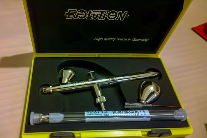

Sonntag, 5. April 2015, 09:13
Hier geht es auch wieder weiter. Ich habe mir ein neues Spielzeug zugelget. Die Lackierung mit der Spraydose war mir zuwenig präzise.
Ich habe zuerst mit der Pistole getestet bevor ich weitergebaut habe. Ich habe festgestellt, dass der Revell Color Mix die Aqua colors zerflocken lässt und dies dann die Düse verstopft. Ich habe dann im Forum gelesen, das einige Fensterreinger verwenden und habe dies gleich getestet und siehe da, die Farbe hat sich nicht mehr zerflockt und kam einwandfrei aus der Düse raus. Die Farbe scheint mir allerdings ein bisschen Empfindlich auf dem Modell sobald man mit dem Fingernagel dran kommt hat man einen Schaden ist das normal?
Ansonsten bin ich mit den ersten Lack versuchen am Modell sehr zufrieden. Der Motor ist auch schon lackiert.
Die Kabine habe ich auch schonmal blau weiss lackiert, der Klarlack fehlt noch.
Die Stossstange habe ich schon mit Klarlack lackiert und bin mit dem Ergebnis fürs erste auch sehr zufrieden.
Die Seitenverkleidungen sind auch schon lackiert.
Grüsse
Sonntag, 5. April 2015, 17:14
Hi Thomas,
schön das es hier weiter geht :) Deine Fortschritte gefallen mir.
Wegen der Farbe. Ja, das ist mir auch schon aufgefallen, das diese sich leicht abkratzen lässt. Aber sobald Klarlack drauf ist, passiert dies nicht mehr. Und auf die Teile, auf die kein Klarlack soll, muss man etwas mehr aufpassen.
Apropo Klarlack, welchen nimmst du da? Wenn du Revell Aqua Klar nimmst, dann übe das davor. Ich komme mit dem überhaupt nicht klar, wird bei mir nie wirklich glänzend und glatt. Nicht das du dir damit noch die Lackierung versaust.
  • »Coronado« ist der Autor dieses Themas
Beiträge: 217
Realname: Thomas
Wohnort: Baselland, Schweiz
Sonntag, 5. April 2015, 17:43
Hi Jurij,
Ich habe bis jetzt Revell Aqua Klarlack verwendet, war aber nicht so zufrieden. Welche verwendest du?
Gruss
Sonntag, 5. April 2015, 17:56
Ich hab bisher noch nicht viel rum probiert, hatte keine Zeit dafür. Daher noch den Dosenklarlack, den ich hier habe. Aerosol von Dupli-Color. Ich hab den Dreh mit der Airbrush noch nicht so raus, komme mit den Dosen noch besser klar.
Wichtig aber, teste auf einem Probestück ob sich Klarlack und Farbe vertragen. Meine Erfahrung bisher ist, das die beiden sich gut vertragen, außer bei Metallic-Farben wie Silber, Kupfer, Gold etc.
