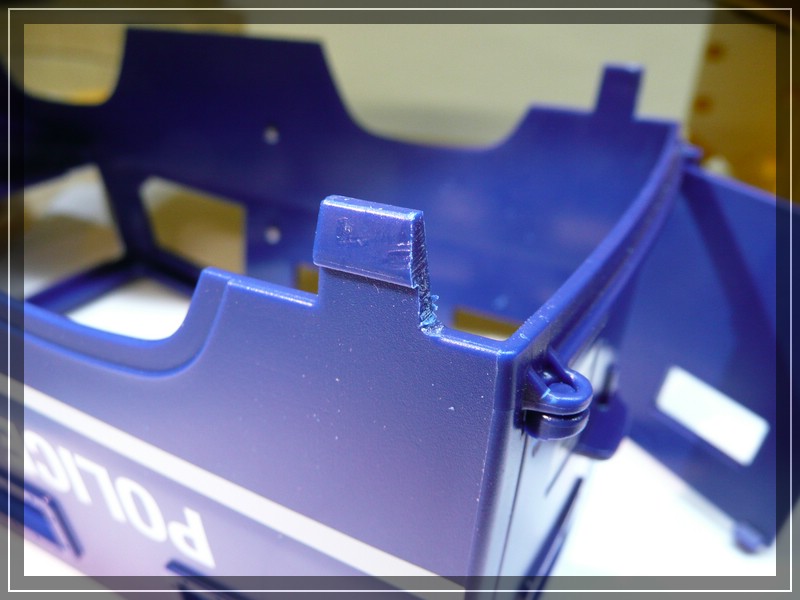

Der Umbau hat mir doch keine Ruhe gelassen. Zumal ich den robusteren RC-Satz von Playmobil verwenden wollte. Mit etwas feilen und sägen bekommt man das Fahrgestell der Bergrettung unter die Polizeikarosserie, die in etwa die gleichen Maße hat. Lediglich die beiden Haltenasen vorne und die beiden hinten müssen ca. 3mm schmaler gefeilt werden:

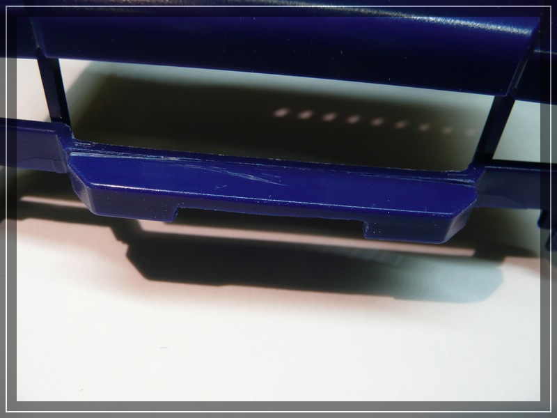

Darüberhinaus muss der Stoßstangenüberhang am Kühlergrill angepasst werden. Ich habe ihn zunächst abgesägt und dann passend gefeilt. Jetzt, da ich weiß wie es passt, würde ich es gleich zurechtfeilen oder ihn nach dem Absägen nur schmaler feilen und dann wieder hinter die Trommelhalterung und vor den Kühler kleben (viele Wege führen nach Rom, oder waren es alle?):

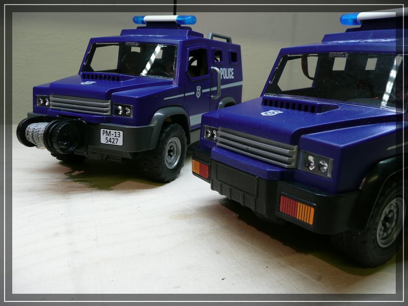

Direkter Vergleich; angepasstes Fahrgestelll Begrettung vs. umgebautes Originalfahrgestell Polizeijeep:
