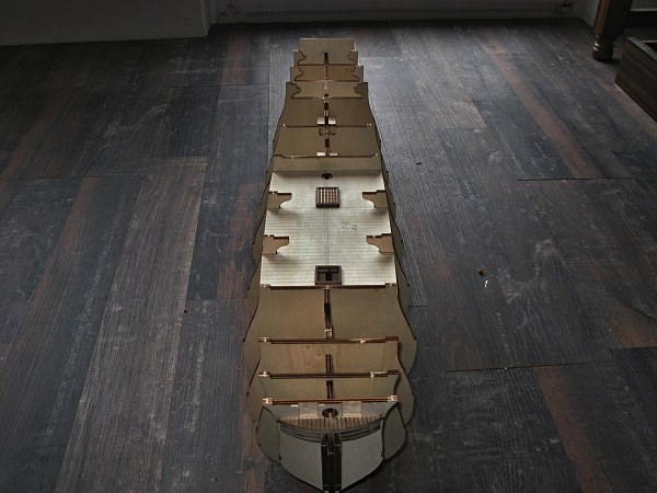

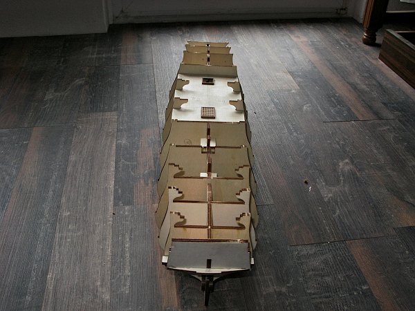

So, nun erst mal genug der Worte, die ersten Fotos zeigen das bereits zusammengebaute Spantengerüst.

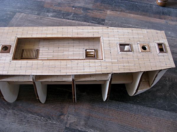

Danach habe ich das Oberdeck an der vorgesehenen Stelle angebracht.

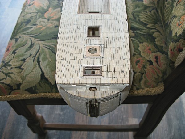

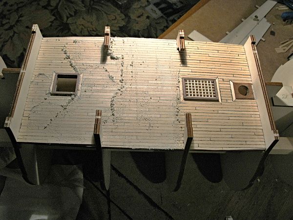

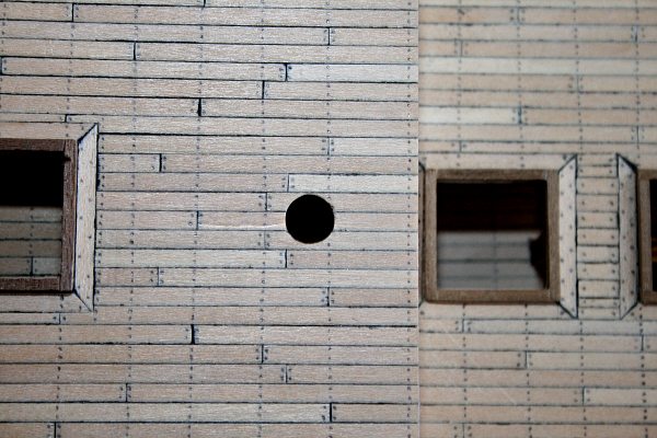

Entgegen der Vorgabe des Bauplans sind die Längs- und Quersülls der Decksöffnungen, die eigentlich erst nach der Beplankung angebracht werden sollten, schon jetzt auf das Deck geklebt worden. Sie hätten mir sonst eine zu hohe Kante ergeben. Das Gräting ist nur zur Probe eingesetzt, ich werde es später durch ein engmaschigeres Teil ersetzen.

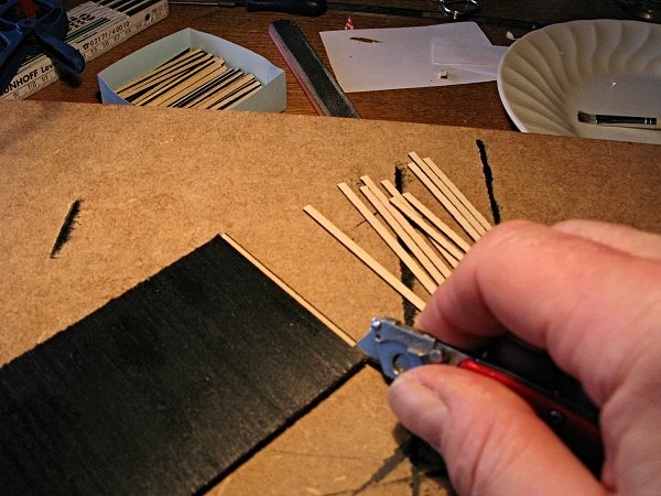

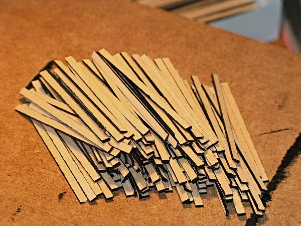

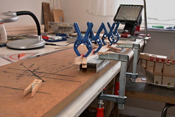

Danach sind die Vorarbeiten zur Beplankung angefallen. Die mitgelieferten Leisten sind in kurze, den historischen Maßen angepasste Modellplanken geschnitten, geschliffen und die Schmalseiten mit schwarzer Acrylfarbe angestrichen worden.
Weiter geht´s mit dem Beplanken des Oberdecks. Nachdem ich quer zur Längsachse Hilfslinien gezogen habe, habe ich die kleinen Leisten verklebt, anschließend abgeschliffen und die Nagelung mit einem dünnen Bleistift imitiert.

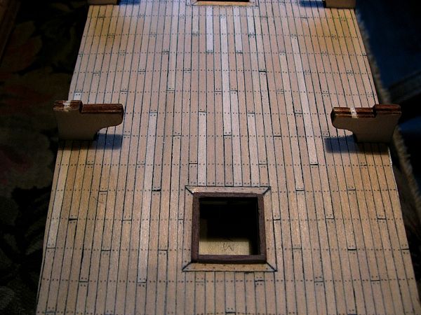

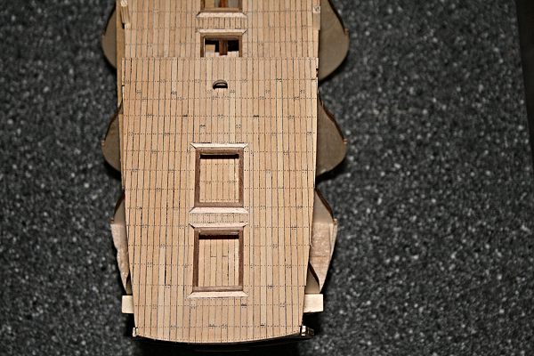

Das gleiche Verfahren habe ich beim Hauptdeck angewendet. Deshalb werde ich hierzu nicht viel schreiben.
Hier ist gut zu sehen, das ich auch die kleinen Sperrholzplättchen unter den quadratischen Decksöffnungen für die Niedergänge beplankt habe. Da diese Teile schon beim Zusammenbau des Spantengerüstes mit eingeklebt wurden, musste ich mir was einfallen lassen, um die kleinen Leisten dort hin zu bekommen. Mit meinen dicken Fingern war nicht daran zu denken, das zu schaffen. Ich habe mir daher ein Stück Papier zurecht geschnitten, die Planken darauf angebracht (im gleichen Muster wie das Hauptdeck) und das ganze dann auf das Sperrholz geklebt.

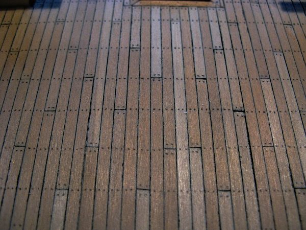

Ein Tipp: Schiffe sollten funktionieren -in jeder Epoche. Und um 1800 haben die Leute sehr praktisch gedacht, auch wenn man das manchmal heute nicht glauben will. Kauf dir eine Figur in 1/87 und lass die an Deck rummlaufen (wie ein Kind das mit Lego oder Playmobil spielt). Dir wird auffallen dass da ein paar böse Fallen eingebaut sind: zb denke ich dass die Löcher der Grätings ganz fiese Knöchelbrecher sind.
Ich würde dir in Zukunft raten, die Aussenbeplankung zu machen bevor du die Decks machst. Lass das aber jetzt lieber mal so. Es wird halt unnötig schwer die Kanonen und die sonstige Inneneinrichtung rein zu bekommen, aber daran ist eigentlich der Bausatz Schuld... Ich bin eigentlich der Meinung dass man für so ein Modell erstmal die Aussenhaut und dann die Inneneinrichtung machen sollte. Die oberen Decks würde ich sogar erst bauen wenn das Schiff fertig beplankt und bemalt ist, mit Gallion und Heckspiegel ausgerüstet und das untere Deck vollgestellt ist.
Die Nägel im Deck hätte ich persönlich weggelassen. Bei echten Schiffen sind das eigentlich Holzdübel und die sieht man fast nicht weil die aus dem selben Holz wie die Decks sind. Ich bewunder zwar deine Ausdauer für deren Nachbildung aber in Zukunft besteht eigentlich kein "Zwang" um das weiter durchzuziehen.

... dass da ein paar böse Fallen eingebaut sind: zb denke ich dass die Löcher der Grätings ganz fiese Knöchelbrecher sind.

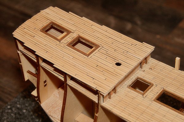

So, liebe Fangemeinde, wenn die auch im Moment noch sehr überschaubar ist, hiermit möchte ich euch das fertiggestellte Hüttendeck präsentieren. Da dabei das gleiche Verfahren wie bei den beiden zuvor gezeigten Decks angewendet wurde, bleibt dazu von meiner Seite nichts zu sagen.
Beim nächsten Update werde ich über die ersten Arbeiten an der 1. (Unter-) Beplankung des Überwasserschiffes berichten.

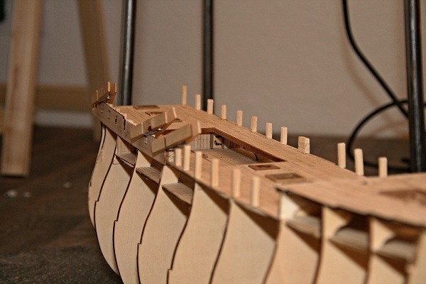

Wie angedroht, einige Worte und Fotos zu der Unterbeplankung des Rumpfes, die aus gelaserten Sperrholz..., tja, keine Ahnung, wie ich sie bezeichnen soll. Sperrholz mit vorgeschnittenen Stückpforten halt.
Weil mir das Schanzkleid nach dem Bauplan für ein Kriegsschiff zu dünn erschien, habe ich auf das Hauptdeck (ich hoffe, das ich mit Haupt- und Oberdeck die korrekte Bezeichnung verwende, sonst bitte berichtigen!) 4x4 mm Leisten aufgeklebt. Daran wird dann die Innen- sowie die Außenbeplankung angebracht.

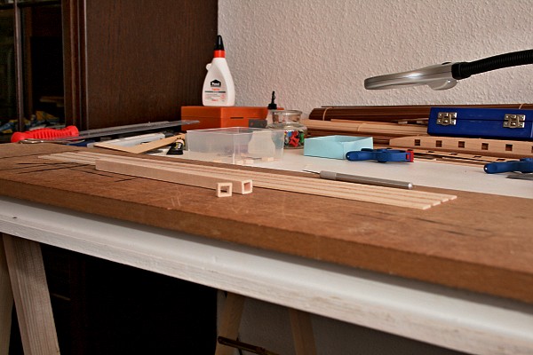

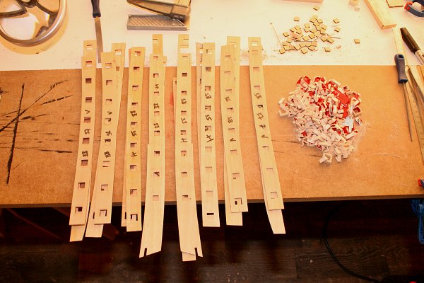

An den Geschützpforten mussten nun aber Trempelrahmen angebracht werden, was serienmäßig ebenfalls nicht vorgesehen ist.

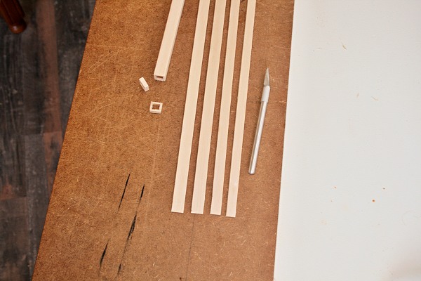

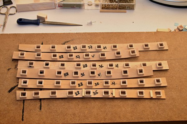

Die Trempelrahmen habe ich aus 2 mm dicken Balsaleisten hergestellt, die ich in unterschiedlichen Breiten aus einer Platte herausgeschnitten und zu dann je zwei Stück zu Winkeln zusammen geklebt habe.
Aus zwei dieser Winkel ist dann ein „Vierkantrohr“ aus Holz entstanden, von dem wiederum 5 mm lange Stücke für die Trempelrahmen abgesägt wurden. Auf dem Foto seht ihr rechts die Rahmen für das Schanzkleid mit 7x7 mm und links für alle anderen Geschützpforten mit 9x9 mm Innenmaß. Nach dem Verkleben werden die Rahmen noch auf das vorgegebene Endmaß von 8x8 mm (Schanzkleid) bzw. 10x10 mm für den Rest aufgefeilt.
Damit alle Trempelrahmen die gleiche Größe bekommen, habe ich mir zwei Lehren gefeilt, die ich zur Kontrolle einsetze.

Wenn Du die Rahmen schon jetzt einsetzen tust bevor die Wände am Schiff befestigt sind, dann stimmt Dein Winkel nicht mehr. Das heisst die Rahmen folgen der Wölbung des Rumpfes und sind nicht waagerecht zum Deck. Hoffe man versteht was ich meine.
Sonntag, 4. Januar 2015, 14:30
Auf der anderen Seite steht die Frage, ob die Öffnungen der Stückpforten schon im Schanzkleid vom Hersteller vorgesehen sind. Sicher kann man das ändern, nur stellt sich die Frage, wie weit man eigenes mit reinbringt.

Ich weiß schon, was du meinst. Aber... wenn ich erst die Seitenteile verbaue, komme ich nachher nicht mehr an an die Innenseite heran. Daher sehe ich im Moment keinen anderen Weg, als so zu verfahren.

Nach dem Reinfall mit den Trempelrahmen aus Balsaholz und dem Entfernen derselben ist das übrig geblieben:
jungfräuliche Seitenteile und ein Häufchen Elend.
Inzwischen sind auch die bestellten Grätings eingetroffen. Die machen sich mit dem kleineren Rastermaß wesentlich besser als die dem Bausatz zugehörigen.
da ich im Moment noch nicht genau weiß, ob ich die Sperrholz-Seitenteile weiter verwenden werde oder den Rumpf im oberen Bereich auch mit Leisten doppelt beplanken soll, habe ich damit begonnen, den unteren Rumpf mit Balsaklötzen auszufüllen. Das erfordert zwar eine Menge Schleifarbeit, aber ich denke, dass ich auf diese Weise die Planken mit einem schönen Schwung ohne Knicke oder ähnlichem verlegt bekomme.
