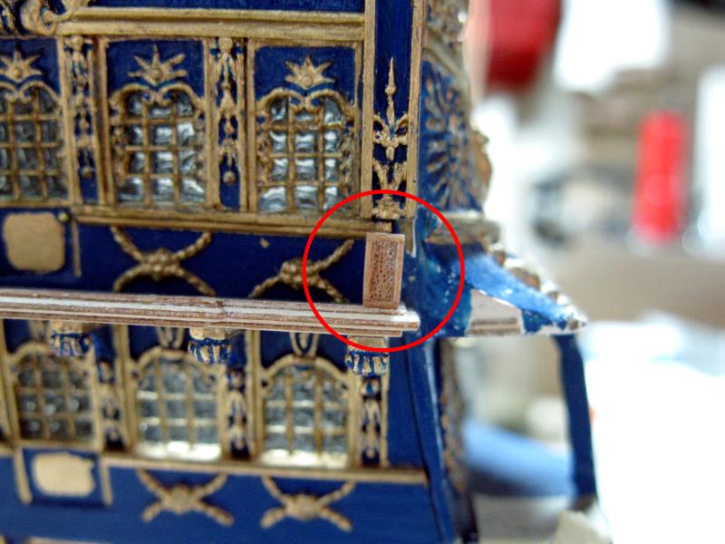

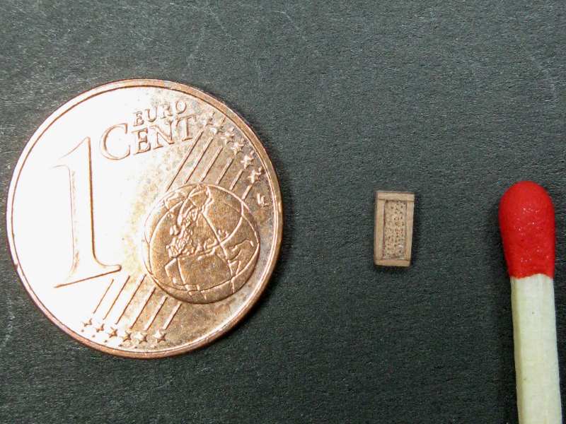

Womit wir auch gleich beim nächsten Kleinteil sind, einer der rechteckigen Geländerstützen.
Moment ich zieh´s mal etwas in die Totale, damit klar wird, was ich mit Kleinteil meine :rolleyes:.
Ist mit 4x2x1 mm Größe schon recht wönzig, trotzdem wollte ich das Ding beidseitig mit den Einfassungsleisten, deshalb besteht es jetzt aus 9 Einzelteilen :verrückt:.
Und hier soll es mal - unter anderem - hin:

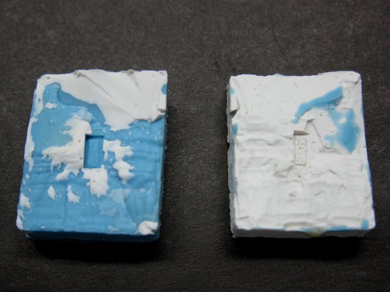

Naja, zum Glück muss ich es nur ein mal machen, der Rest wird wieder abgegossen. Deshalb flugs wieder Knetsilikonpampe zusammengemanscht und dat Dingens reingedrückt.
Ich weiß nur nicht, ob das bei der Größe einen sauberen Abdruck ergibt. Wenn nicht macht auch nix, dann wirds erstmal von dieser Seite mit flüssigem Silikon aufgegossen, das Knetsilikon entfernt und dann von der anderen Seite vollends aufgefüllt.

Ansonsten hab ich nur die Balkonstütze in Silikon gegossen. Auch hiervon ein völlig unnötiges Foto:

Heute hab ich die Silikonform der Geländerstütze fertiggemacht. Diesmal hatte ich sogar Trennmittel zwischen den beiden Silikonschichten :). Da ich keine Vaseline hatte, dachte ich mir ich nehme einfach eine bekannte Hautcreme, die mit N anfängt und mit A aufhört.
Hat leider nicht so gut geklappt, die Formenhälften ließen sich trotzdem nur gewaltsam trennen. Sieht ziemlich verrupft aus...
...funktioniert aber trotzdem :D.
Nächstes Mal versuche ich es dann mit Ringelblumen-Melkfett :evil:.
