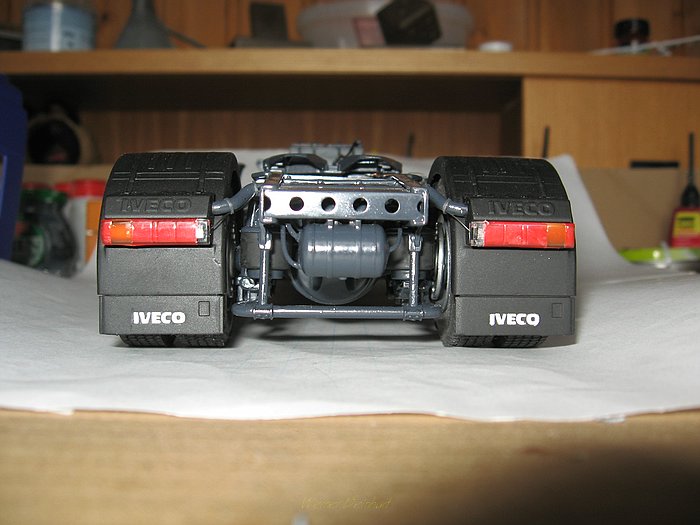

So bei mir ging es auch diese Woche ein wenig weiter, nachdem mich Bernd aufmerksam gemacht hat da es da so das ein oder andere Problem mit meiner Lackierung gibt hatte ich beschlossen noch mal zu Lackieren, was sich als nicht so leicht herausstellte und mir fast den letzten Nerv kostete. Mein Problem war nämlich obwohl ich die gleiche Farbe verwendetet hat sich die alte Farbe auf einmal mit der neuen nicht mehr vertragen und angegriffen. :will: Mein Glück war nur das es ziemlich schnell ging und ich es gemerkt hatte, also erst einmal die Lackierung eingestellt und Überlegt was ich machen kann. Die Lösung war eine Mischung aus verschieden Aktionen, als erstes lies ich die Farbe ein wenig eindicken, dann würde die angegriffen Flächen abgeschliffen und auf gute Zimmertemperatur aufgewärmt. Dann alles vorsichtig Lackiert und glück gehabt keine Reaktion der Farben.
Es hat auch der rahmen die Hinteren Kotflügel erhalten mitsamt der Lampeneinheit. Zusätzlich habe ich die Hinteren Reifen montiert.
Auch habe ich mich daran gemacht eine Funkantenne zu bauen ich hoffe man kann auf den Bildern was erkennen.
So das war es wieder bis nächste Woche Werner. :wink:

Ich würde mal sagen Rettungsaktion geglückt! :D Sag mal hast du die Rückwand schon drin?? und gehen dann die "Innereien" noch rein ?
Gruß Michel

Zu deiner Frage ich habe die Rückwand schon drin das mit den Innenleben ist so eine Sache. Ich habe die Seitenteile, Vorderseite und das Dach Fix und fertig verklebt die Rückwand habe ich nur mit Tape eingeklebt damit ich die Sachen Lackieren kann die SW matt sind. Danach habe ich das Innenleben eingeklebt durch die Rückwand. Rückwand verklebt. Die Fenster durch die Frontscheibenöffnung eingeklebt zum schluss die Frontscheibe von vorne eingesetzt die ist so Flexibel das geht ganz gut und braucht man auch nicht verkleben hält von selbst. Alles abgeklebt und lackiert. Aber es soll auch anders gehen hier habe ich einen Link wo es gut zu sehen ist.
https://www.die-leitplanke.de/1-herzlich…italeri-m-1-24/
Ich weis das das so wie ich es gemacht habe nicht das gelbe vom Ei ist aber anders sah ich bei meinem keine Möglichkeit das Innenleben hinein zu bekommen ohne irgend etwas zu beschädigen.
Hoffentlich ist dir damit geholfen, schönen Abend Werner.

Hallo Werner,
dein Iveco gefällt mir sehr. :ok:
Die Farbe vom Fahrerhaus finde ich super und an den Bildern vom Fahrgestell kann ich mich gar nicht satt sehen, das sieht so genial aus und ich muss sagen, echt super sauber gebaut.
Meine Kompliment an dich dafür.
Ich bin auf jeden Fall gespannt auf deine folgenden Fortschritte. :) :ok:

Hallo Werner,
auch wenn es nicht ohne Probleme von statten ging, das Ergebnis rechtfertigt die Mühe. Schaut sehr gut aus die Kabine! Auch der Unterbau gefällt mir!
