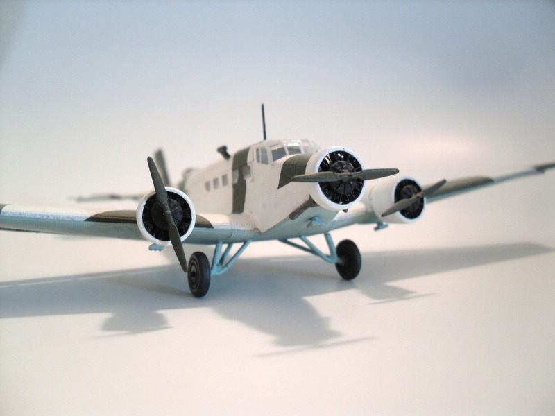

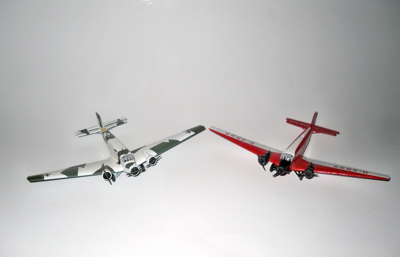

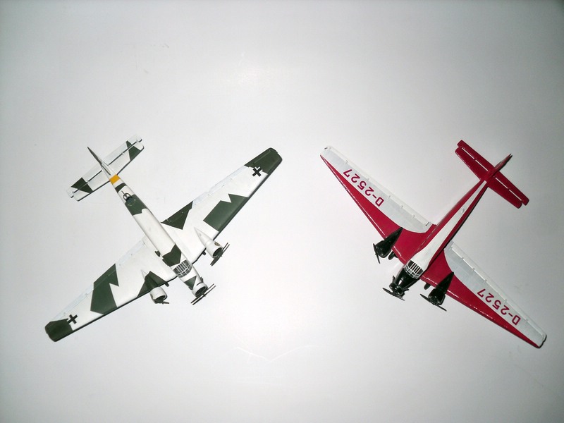

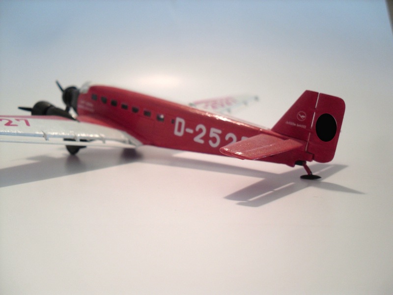

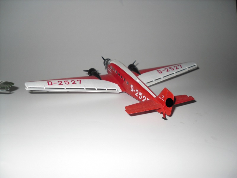

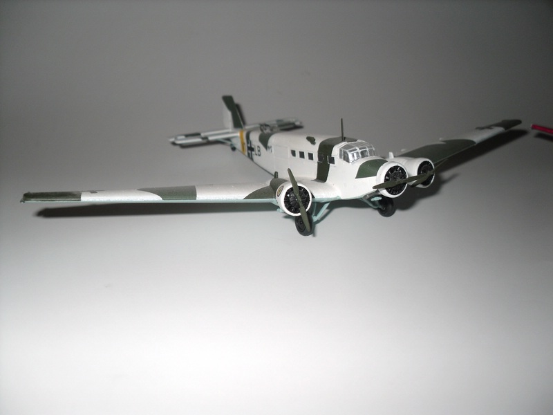

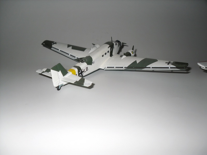

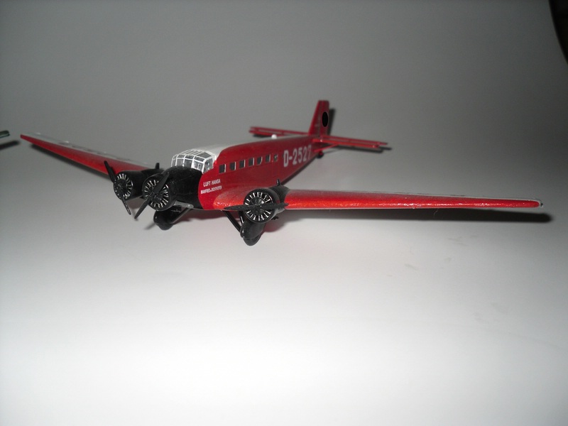

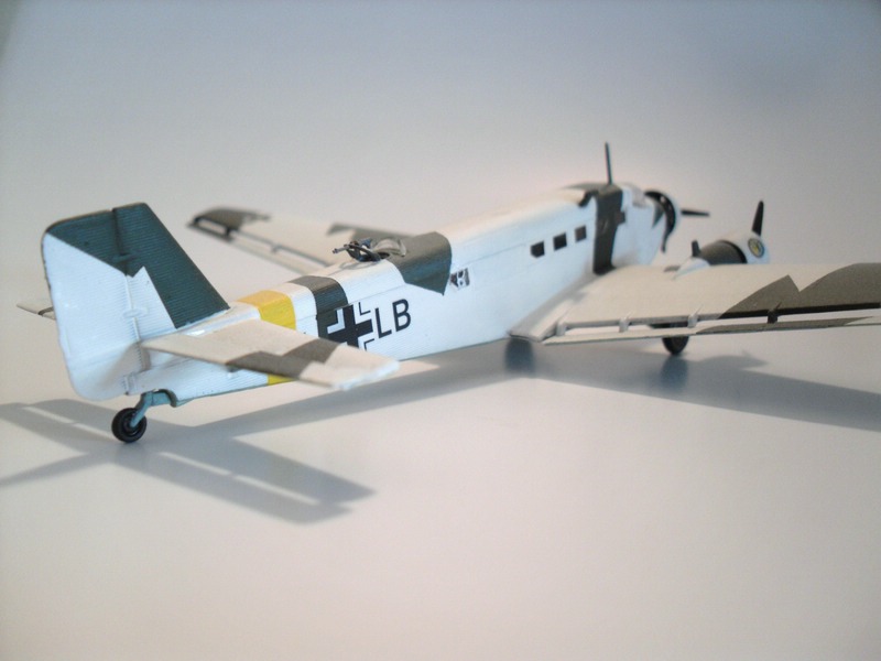

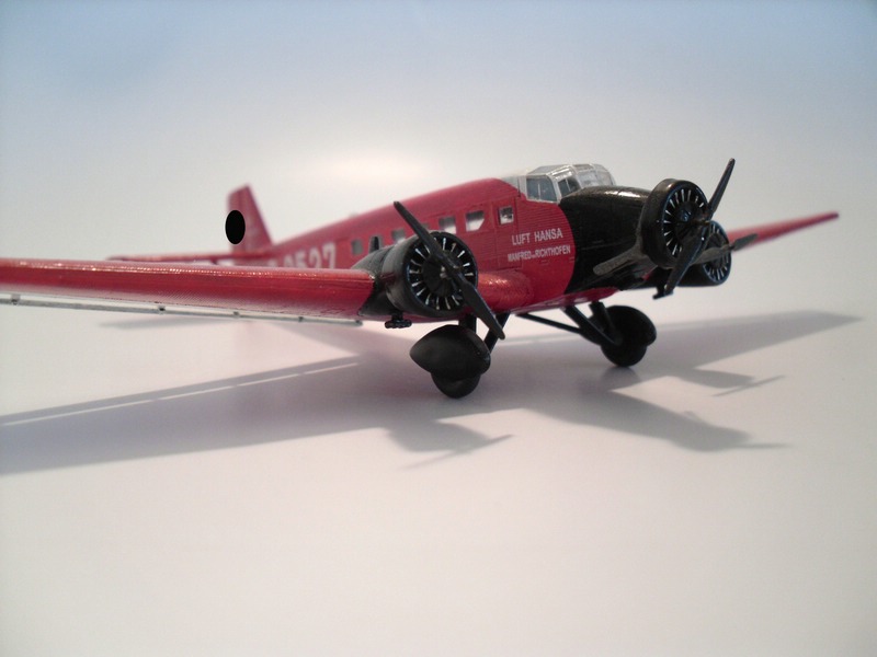

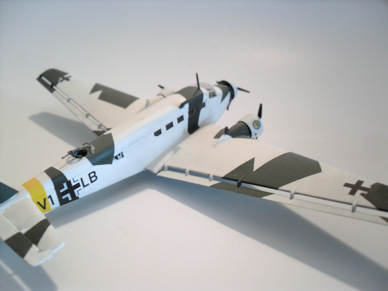

ich habe mich kurzfristig meiner Wurzeln besonnen und baute als "Zwischensnack" zwei Ju 52/3m. Eine Bausatzvorstellung findet Ihr hier. Die Motoren die bausatzseitig vorgesehen waren, ersetzte ich durch besser detaillierte von Brengun . Ihr fragt Euch jetzt sicher, warum der Dödel die D-2527 mit bei den militärischen eingestellt hat, nunja es war Görings persönliche Reisemaschine (eine von mehreren) und daher von rein milit. Nutzung. Die andere Maschine ist von der Transportstaffel des 8. Fliegerkorps / Rußland 1942. Lackiert wurde ausschließlich mit Revell Enamels und dem guten alten Pinsel.

Hey Christian,
klein, aber fein. Sauber gebaut, besonders in dem Maßstab :ok:
Gruß, Daniel :wink:

Hallo.Gut gelungene Zwischendurcharbeit.Gefällt mir.Gruß Rene.

Hallo Christian,
tolle Arbeit in dem Minimaßstab! Sauber gebaut und klasse lackiert! :ok:
Henning

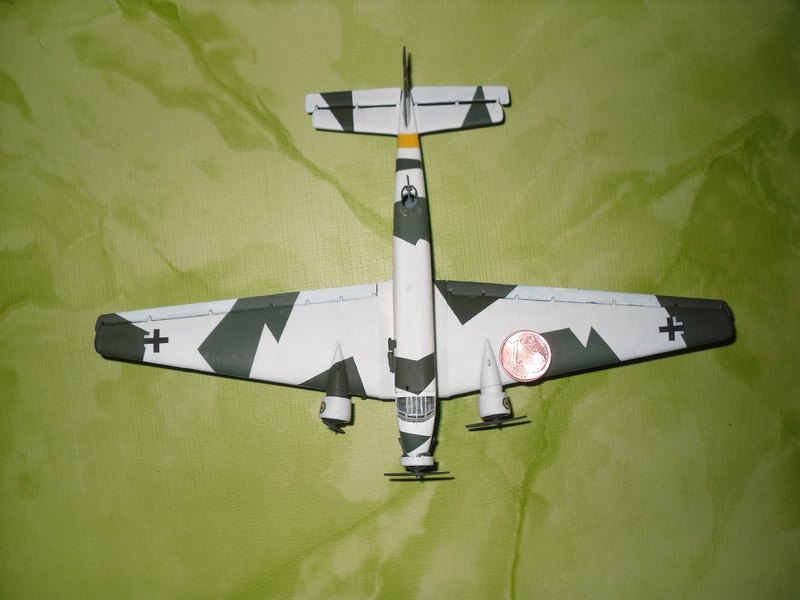

Wie groß sind denn die kleinen in 1-144???

Sven, die Modelle haben von der Mittelmotornabe bis zur Hinterkante des Seitenruders ca. 13 cm und eine Spannweite von ca. 20 cm. Mal fix noch ein Bild mit der obligatorischen 1-Cent Münze. Ups... da sehe ich gerade, das der Flugzeugführer gar keine Information zur Geschwindigkeit erhält, da muß ich mal noch das Staurohr anbringen.

Oh majuuuu
Des ist winzig,,aller höchsten Respekt..

Hallo Christian,
tolle Maschinchen! Und das in diesem Maßstab, wo schon ein kleiner Nieser über den Tisch genügt, und alles ist futsch! :respekt:

Frage: wie lang hast denn gebraucht bis'd den Cent so gut hinbekommen hast ;) :grins:
Dacht ja zuerst es wären mindestens 72er - und wären da schon Augenweiden gewesen :thumbsup: :hand: aber in 144 8o :respekt: :dafür:

Respekt, in dem Maßstab ist Dir das sehr gut gelungen, ein klein wenig könnte man vielleicht noch altern um den in dieser Größe sonst unausweichlichen "Spielzeugeffekt" abzuschwächen :ok:

Dirk, die sauberen Kanten sind kein Hexenwerk. Da die Wellblechstruktur hier sehr fein ausgeprägt ist, läßt sich diese gut mit Tamiya-Tape abkleben. Bei den 1/72ern ist das schon eine andere Geschichte, das kennste ja bestimmt.

Roland, einfach vom Schmied auf 5-Mark-Stückgröße beitklopfen lassen. :D
Hans Jürgen, da gebe ich Dir vollends Recht. Ein paar Abgasspuren werde ich noch auftragen, aber mehr nicht. Denn bei dem kleinen Maßstab kann es m. E. ganz schnell nach hinten losgehen und es wirkt "to much" gerade weil ich das altern nicht so sehr beherrsche, siehe meine Twin-Mustang.

Nö, die beiden stehen, getrennt durch eine G 38, im Regal.
Ein Dio mit beiden wäre zeitgeschichtlich konfus. Da die D-2527 "Manfred von Richthofen" (Wnr. 4022) im Juli ´34 zur D-AGUK "Kurt Wolf" umbenannt wurde und darüberhinaus auch den typischen silbergrauen Anstrich erhielt, im Sommer ´42 wurde sie dann durch Unfall zu 90% zerstört.
Die andere Maschine flog im Dezember ´42 in Rußland. Rückschluss lässt hier auch das VKZ (Verbandskennzeichen) zu, hier sind die ersten beiden Zeichen relevant - V1 = Transportstaffel VIII. Fliegerkorps. Dem Gefechtskalender des Fliegerführer zbV 8. Flieger-Division / VIII. Fliegerkorps ist zu entnehmen: 25. November 1942 - 2. Februar 1943: Einsatz Rußland - Südabschnitt - Versorgung der Festung Stalingrad (dabei der Luftflotte 4 unterstellt) Bei allen vorangegangenen Einsätzen wäre die Wintertarnung nicht erforderlich gewesen.

Schöne 2 Tanten hast du hier :ok:
Wobei das Kleid der M. v. Richthofen zwar auffallend aber etwas gewöhnungsbedürftig ist. Ist wohl Geschmackssache.
