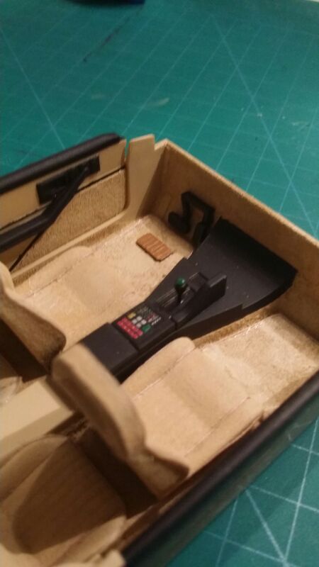

sodele am WE gings fleißig mit denn letzten Teilen weiter.
Ich hatte ja versprochen gehabt dass ich noch eine Überraschung parat habe. Die Idee ist umgesetzt:
Und wer weiß was das ist??? - Richtigggg! --> Die Fußmatten für Fahrer und Beifahrer!
Verwendete Materialen und Vorgehensweise:
1) Die Konturen auf etwas dickeres Papier (z.B: Pappe) zeichnen,
2) Mit breitem Pinsel (Gr.3 oder 4) und Revell Aqua Beige die Matten bemalen (Darf ruhig etwas dick aufgetragen werden)
3) Viskoseflocken mit einem Sieb drüber streuen.
3) nach Trocknungszeit die Matten ausschneiden und mit der Airbruh leicht drüber lackieren. (Da ich gelbe Viskosenflocken habe, die Matten jedoch einen Beigeton haben sollen, muss hier drüber lackiert werden)
4) Nach Trocknungszeit einen Faden der gewünschte Fabre nehmen und diesen mit Revell Contacta Clear ankleben.
5) Fertig! und viel Spaß beim selbst ausprobieren!
Ich finde das kann sich sehen lassen! :thumbsup:

Und es geht weiter mit den Türverkleidungen:
Haber den kleinen Teil auch mal mit Mehl beflockt, wie mann schön sehen kann...
Und so schauts fertig eingebaut aus!

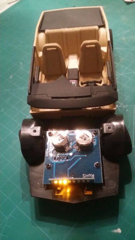

So liebe Modellbaufreunde,
Somit ist mein BS fertig und mein BB beendet! :tanz: :ok:
Es hat mir sehr viel Spaß gemacht (wie eigentlich jedes Modell :P ) und ich finde der K.A.R.R ist sauber geworden. Mir jedenfalls gefällt er total!
Auch ein Dank an euch für das Feedback und die ein oder anderen Hinweise!!! :thumbsup: :prost:
Zum BS selbst: Aoshima hat eine super Qualität wie ich finde! bis auf ein Paar Anpassungen die an der Karosseri, die gemacht werden mussten (siehe 1.Post) hat alles wunderbar zusammen gepasst.
Was bei meinem Modell eher ärgerlich war, war das Anbringen der Frontscheibe! beim draufsetzten gibt es am Rand sehr große Spalten was natürlich garnicht geht! Beim ausbessern ist mir dann ein kleines Missgeschick passiert weshalb letzten Endes ein Sonnenblendstreifen bekommen hat! --> Das ist zwar nicht nach dem originall aber so schauts besser aus als ohne Blende!
Achja und die Reifen und Targadächer sind auch noch ein kleiner Punkt die mich stören. Ansonsten alles :ok:
- Bei mir drehen die Reifen nicht mit, bzw. nur sehr schwer! wenn man zu lang dran dreht, fallen sie ab. Weiß einer von euch wie mann das am Besten hinbekommt, sodass die Reifen beweglich sind... ?? :idee:
- Die Targadächer haben keinen halt! Diese passen zwar perfekt drauf aber fallen auch sofort runter wenn man das Modell in die Hand nimmt! --> Kleben möchte ich diese nicht da diese sich sonst nicht abnehmen lassen! Ich dachte an Klettband? oder weiß einer von euch noch ne bessere Methode?
Hier ein paar Bilderle des Endstatus! Galeriebilder folgen dann die Tage... :)
