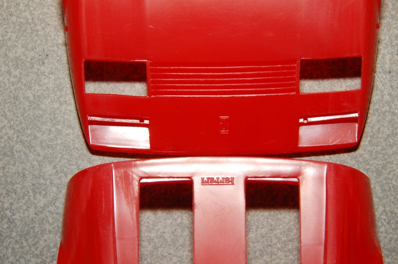

An der Front und auf der Haube sind Logo und Schriftzug erhaben dargestellt. Das muß weichen, da keine entsprechenden Decals dafür dabei sind. Am Schluß gibts dann für das Logo einen 3-D-Sticker und für den Schriftzug einen Chrommetallsticker

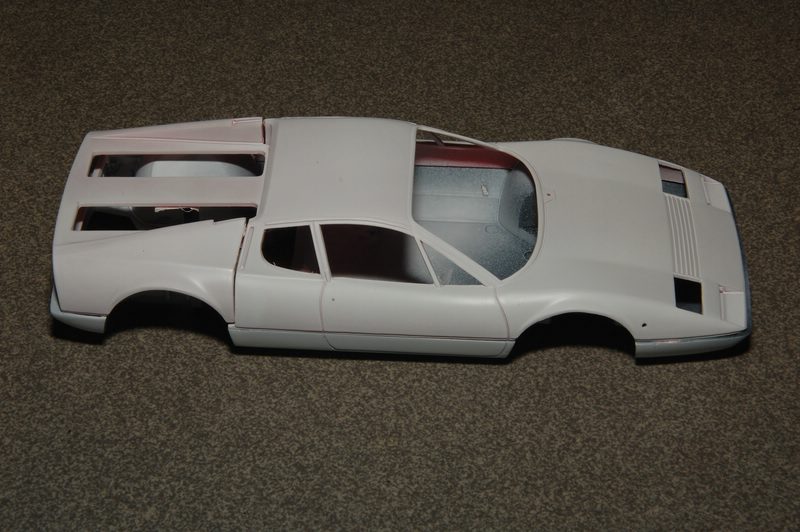

Dann wurden die Sinker an der Flanke und die Auswerfermarken auf der Innenseite der Motorhaube verspachtelt und verschliffen

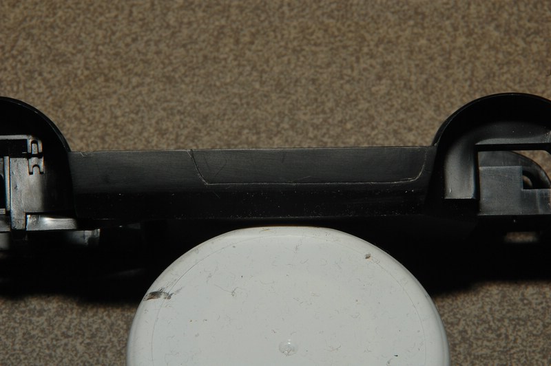

Die unteren Teile der Türsicken, die sich in der Bodenwanne befanden waren in einem derart schlechten Zustand (es war mehr Grat als Sicke vorhanden), daß dieser Bereich komplett verschliffen und die Türsicken neu graviert wurden

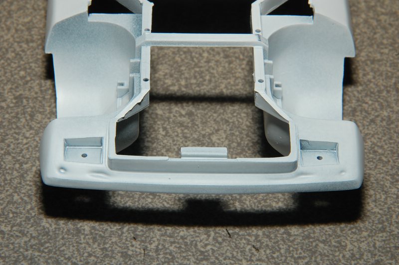

Nach der Grundierung sieht es nun so aus

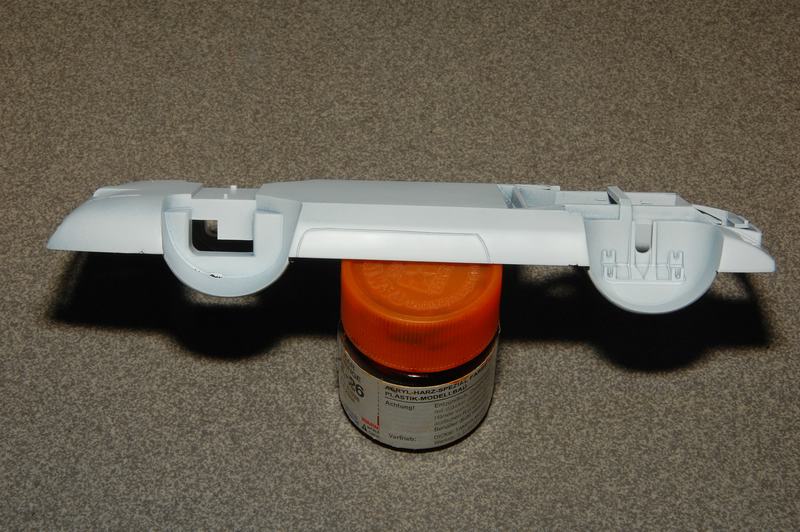

Diese ist nicht ganz gerade und wird natürlich nochmals überarbeitet
Die Sinker am Heck hab ich doch völlig übersehen und sind mir erst nach der Grundierung aufgefallen :bang: . Ist aber weiter nicht schlimm, da nach der Überarbeitung der einen Sicke eh nochmals grundiert werden muß.

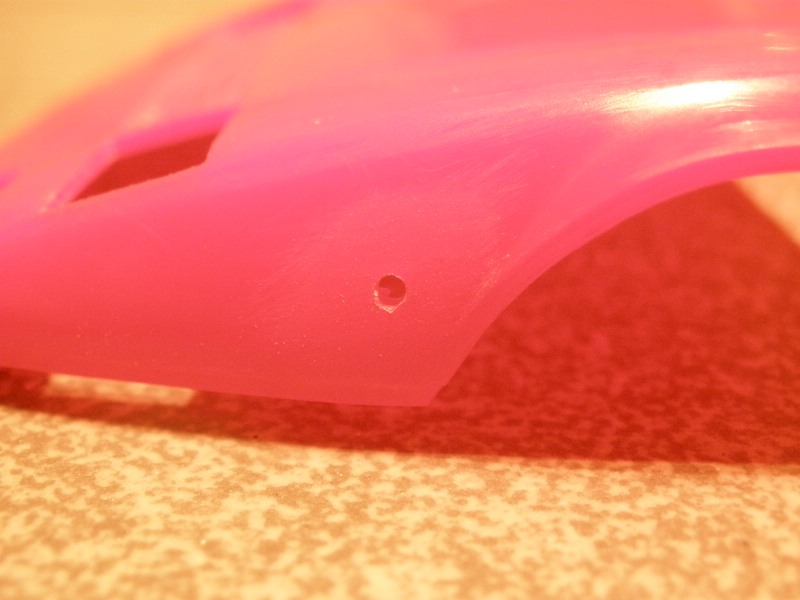

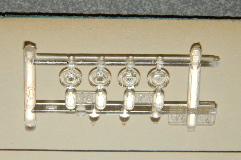

Die vorderen Blinker sind erhaben dargestellt.
Da dies immer relativ schwierig ist eine optisch ansprechende Bemalung zu machen, wurden sie kurzerhand weggeschliffen und aufgebohrt

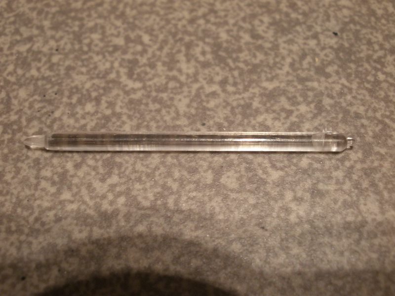

Als Ersatz wurde ein Stück klarer Gießast zurechtgefeilt und mit MicroMesh wieder auf Glanz bzw. "Durchsicht" poliert

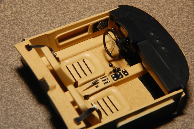

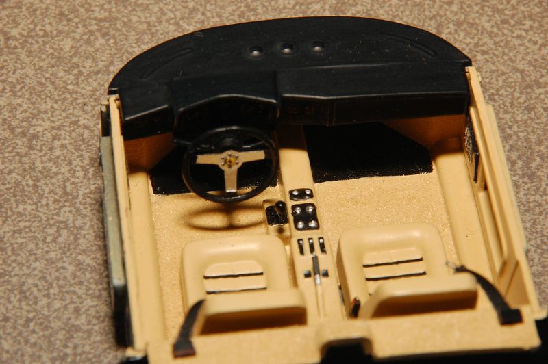

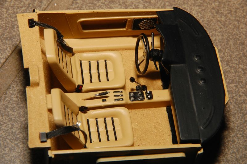

Zuerst bekam der Innenraum seinen Teppich, dann wurden die Türverkleidungen samt Lautsprecherabdeckungen verbaut. Danach wurden die Sitze eingebaut

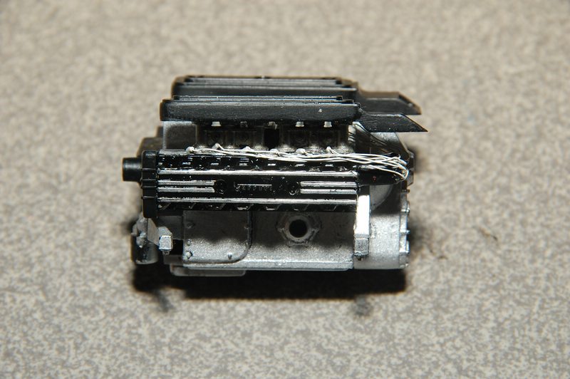

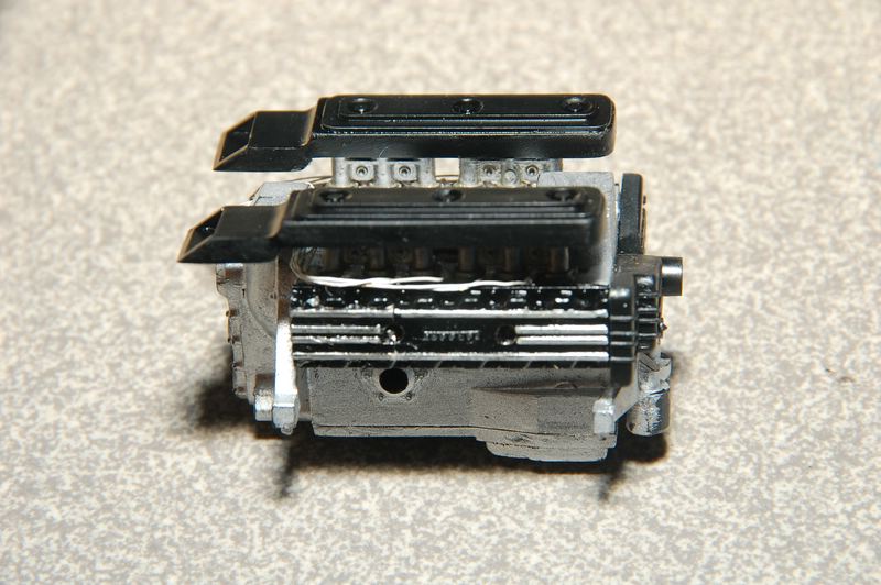

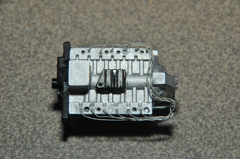

Im Anschluß ging es an den Motor. Mal schnell 12 Löcher gebohrt, einen Zündverteiler aus einem Gußastrest gebaut und ebenfalls mit 12 Löchern versehen. Danach wurden die Kabel verlegt, auf eine richtige Anordnung am Zündverteiler habe ich verzichtet, man sieht ihn nach dem Einbau kaum mehr.
Selbst nach Anbringung der Luftansaugstutzen sieht man kaum mehr was von der Verkabelung
Die Ventildeckel erhielten ebenfalls zunächst BMF und dann Farbe. Danach wurden die erhabenen Teile wieder freigelegt. Außerdem gabs Chrommetallschriftzüge
Dann wurde der Motor mal provisorisch eingebaut um zu sehen ob er paßt und ob man von den Verfeinerungen überhaupt noch was sieht

So, das wars für dieses Mal, wie immer würde ich mich über :( :!! :motz: :idee: und :ok: freuen.

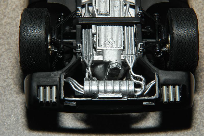

Danach ging an die Auspuffendrohre. Da die Bausatzendrohre gar nicht gingen, wurden 6 Aderendhülsen passend gemacht
Da es keinerlei Verbindung von den Endrohren zum Auspufftopf gab, wurden diese aus Draht erstellt

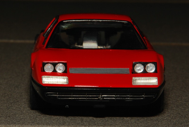

Und nun lackiert
Und zum Abschluß noch die Karo mit den ausgeklappten Scheinwerfern
und nun mit den eingeklappten
