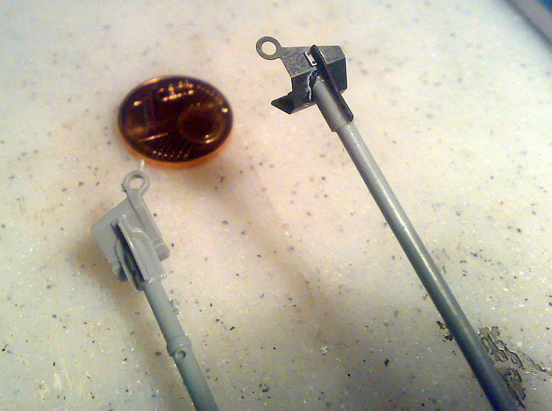

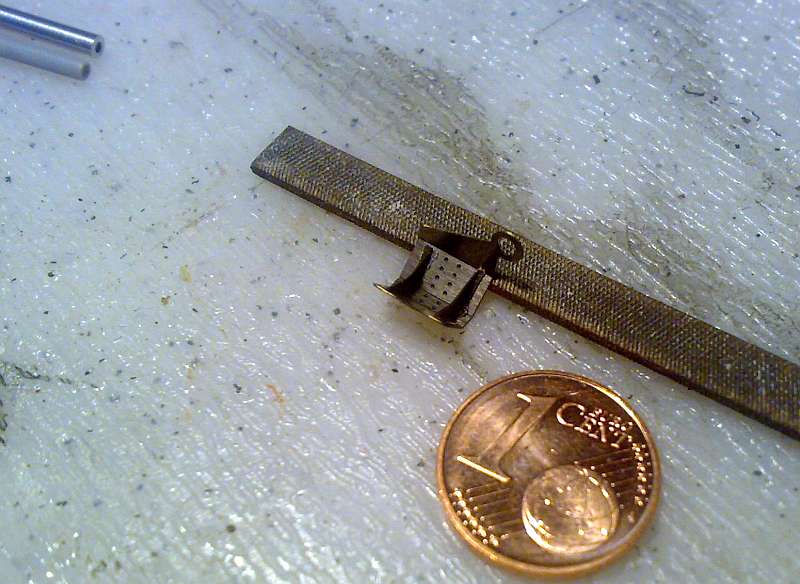

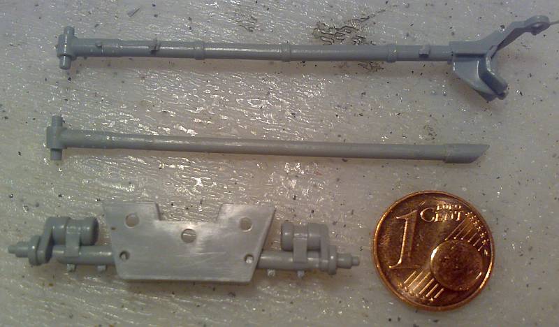

Die ersten beiden Teile sind von Gussgrat und klobigen Details befreit. Ist ´ne ganz schön nervenaufreibende Arbeit. Bei der Größe ist es ja schnell mal passiert das etwas zu viel weg geschnitten oder gefeilt ist. Oben der originale Holm... Der Untere nach gut 15min. Arbeit bereit für die Ätzteile...

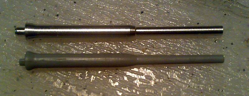

Auch das Rohr habe ich zusammen geklebt. Da es ja ganz zut geworden ist werde ich es auch verwenden. Außerdem ist nach einem kurzen Einsatz von Feile und Schmirgelpapier die späte Version draus geworden. Ok der Übergang zwischen dickem und dünnem Teil ist jetzt nicht 100% perfekt aber damit kann ich leben. Das Metallrohr war ja mit 1,50€ nicht zu teuer um es erstmal in die Grabbelkiste zu packen :rolleyes:

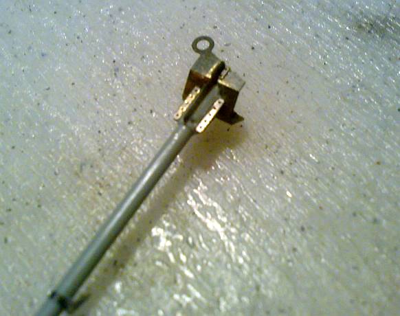

Der erste Erdsporn... Zum Glück hab ich mich bei der letzten Bestellung endlich mal dazu durch gerungen mir eine Biegehilfe für Ätzteile zu leisten. Das gute Stück erleichtert die Arbeit doch enorm und schont vor allem die Nerven! Mit Pinzette oder kleiner Zange zu biegen geht halt doch hin und wieder mal gehörig schief.
So sieht das ganze dann am Holm aus. Ist wie ich finde kein vergleich zum Originalteil! Auch wenn noch nicht ganz fertig, sieht´s jetzt schon 100x besser aus. Ich hoffe nur mein angetrockneter Sekundenkleber hält noch! Nicht das hinterher wieder alles auseinander fällt... Wenn die Teile etwas größer währen dann würde ich sie ja Löten. Aber das traue ich mir bei so kleinen Teilen noch nicht zu.

Wenn man die geringe Größe bedenkt, sind die Ätzteile doch super verklebt. :ok:
Mit Löten habe ich es auch nicht so, aber mit gutem Sekundekleber hält auch das bombenfest. Für kleine Klebeverbindungen empfiehlt es den Sekundenkleber in Form eines kleinen Tröpfchens mittels eines Applikators (z.B ein stück dünnen Draht) an die Klebestelle zu bringen und die Kapillarwirkung den Rest erledigen zu lassen. :)

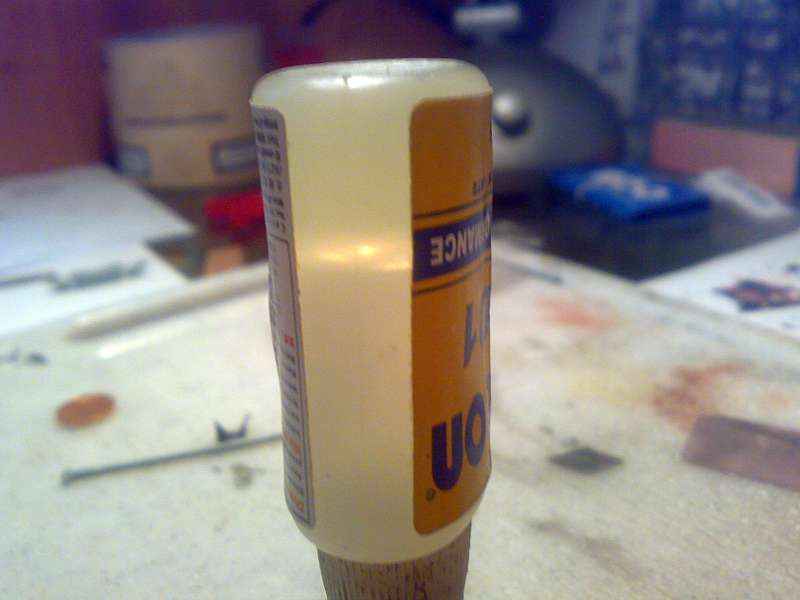

Sehr viel geschafft habe ich allerdings nicht das mein Sekundenkleber einfach viel zu trocken geworden ist! Flüssig sieht echt anders aus aber seht selbst...
Aus diesem Grund werde ich diesen BB auch erstmal auf Eis legen bis ich wieder neuen hab. Das wird wahrscheinlich Anfang November sein wenn ich eine neue Bestellung mache. Also müsst ihr euch leider etwas gedulden bis es hier wieder weiter geht...

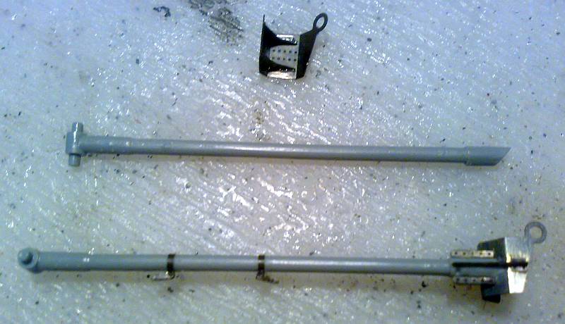

Wie gesagt habe ich nicht viel geschafft. Mit dem Kleber macht´s auch einfach keinen Spaß zu Arbeiten! Der erste Holm ist nun Komplett und auch der Zweite ist vorbereitet und wartet auf die Ätzteile...

Für die Sache mit dem Sekunden Kleb .. Hast du es schon mal mit dem Uhu Sekunden Kleb versucht ? diese roten Blitzschnell Pipetten a 10g ? (Steht so auf der Flasche drauf)
Ich nehme den seit Jahren schon für meine Modelle wenn ich Ätz oder Resin verarbeite..Eigent sich auch gut für kleine Reparaturen zb bei Antennen oder wie bei einer PAk zb die Einstell Handräder an den Seiten oder bei Achsbruch..
und man bekommt ihn in jedem Obi oder Supermarkt mit Schreibwaren Abteilung. Eigent sich auch sehr gut für Garn zb bei Tarnnetzen.. und falls nötig gibt's ihn auch als Gelversion.
