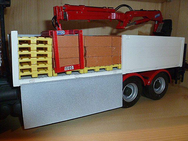

Ja gut, danke Bernd, aber hat jemand vielleicht ein Bild, wie so eine Ladebordwand geöffnet aussieht?
LG Tobi :wink:
Freitag, 17. Oktober 2014, 12:42
Hallo Tobi, so wie Bernd geschrieben hat geht das eigentlich ganz gut hab ich bei meinem Baustoffscania auch so gemacht, du darfst nur die Platten nicht zu schwach wählen sonst hängen sie durch, das einritzen geht einfach und du hast schnell ein Bild wie bei Alubordwänden
Gruß Berni
