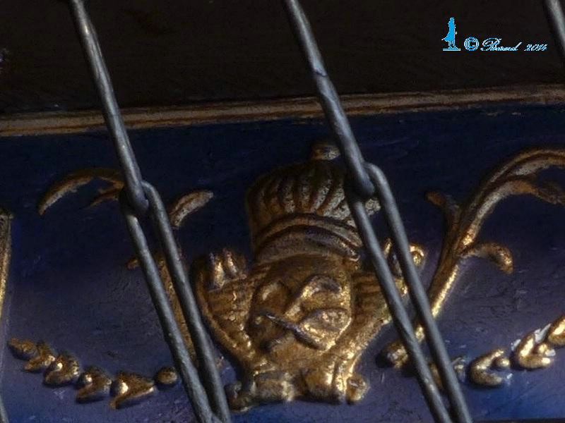

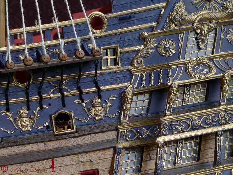

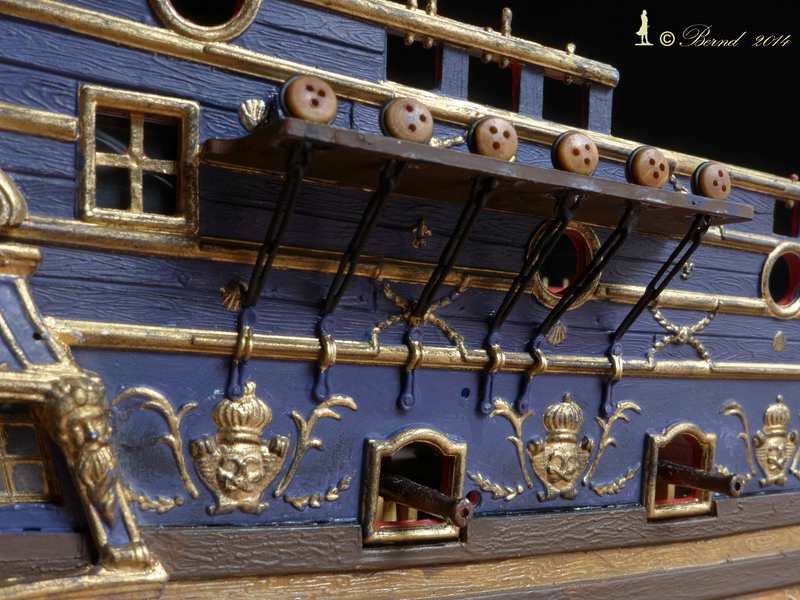

Ansonsten bin ich, wenn ich denn dazu komme, mit der Fertigstellung der Backbordseite beschäftigt....
...und freue mich, wenn es irgendwann einmal wieder damit weitergeht:

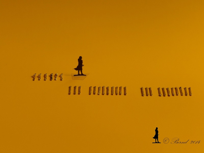

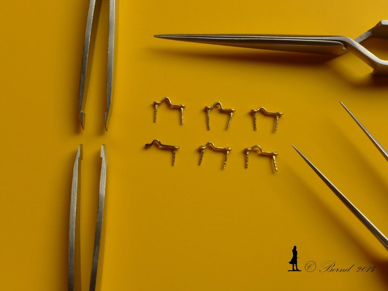

Aber zuvor sind noch Arbeiten wie diese hier vonnöten:
Jedes der Halteeisen bei der Kreuzmastrüste ist sehr unterschiedlich und einzeln an die Bordwand in Krümmung und Länge angepasst, da
diese in zunehmender Neigung ansetzen und zudem nicht mit den Verzierungen kollidieren sollen. 1000 % Ausschuss (da ist keine Null zu viel)
bei den Teilen, diese Wahrheit gehört auch dazu. Die Schließung der Drahtstöße folgt noch mittels Sekundenkleber wie auf der anderen Seite
bereits ausgeführt. Die Haltebolzen wurden geriffelt, damit diese später in verkürzter Form mehr halt haben.
Aber ich bin auf der Zielgeraden, zumindest was die Hauptrüsten betrifft. :rolleyes:

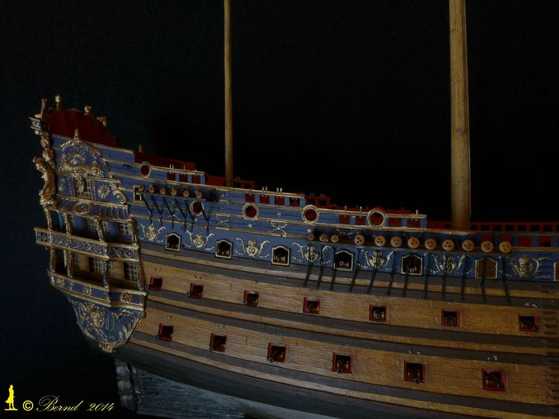

heute gibt es etwas zu feiern. :rolleyes:

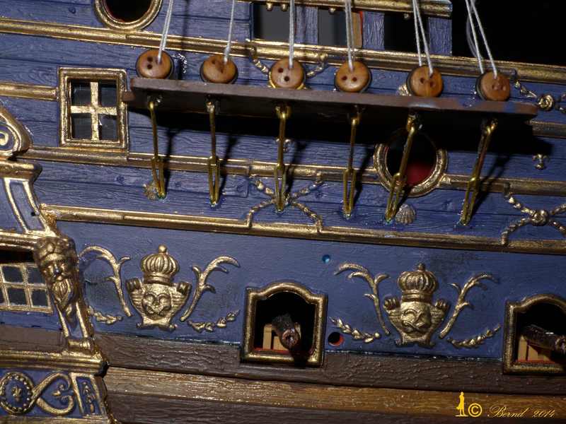

Ich erlöse euch und mich endlich von den Rüsten, denn inzwischen ist auch die Steuerbordseite bis auf kleinere Malstellen abgeschlossen.

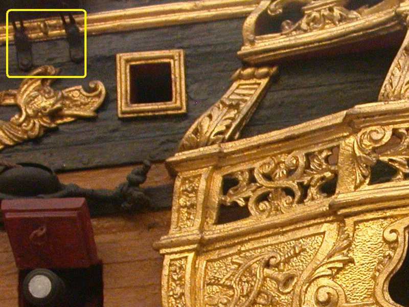

Aber bevor wir zu den unvermeidlichen Wohlfühlaufnahmen kommen, gilt es noch eine Sache nachzutragen. Von Chris kam die Frage auf,

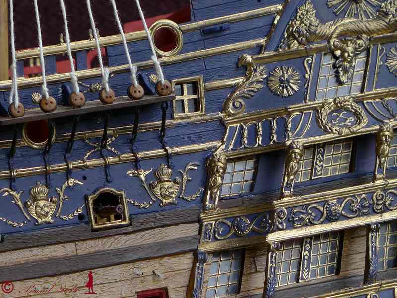

ob die Halteeisen bei den Kreuzmastrüsten in der Umgebungsfarbe, oder vielleicht besser in schwarz analog zu den anderen Mastrüsten
ausgeführt werden sollten.
Ich habe dazu eine kleine Fotomontage für zwei Einstellungen vorbereitet, so dass sich jeder seine eigene Meinung bilden kann. Neben der
bisherigen Ausführung jeweils eine Variante mit schwarzen und eine weitere mit vergoldeten Eisen.
Zunächst Variante I:
Dann Variante II:
Und die bisherige Ausführung:
Jetzt das Ganze bei der zweiten Einstellung:
Ich werde es bei der jetzigen Ausführung zunächst einmal belassen, das kann sich aber auch wieder ändern...

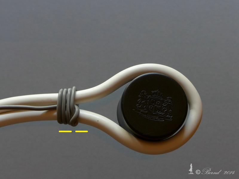

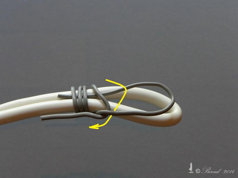

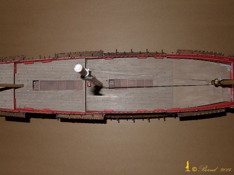

Ein Blick aus luftiger Höhe auf die Decks zeigt, dass die Jungfern noch etwas unregelmäßig ausgerichtet sind. Wenn aber später die Wanten
angeschlossen werden herrscht Zug drauf und dann sind alle hoffentlich schön in Reih und Glied.

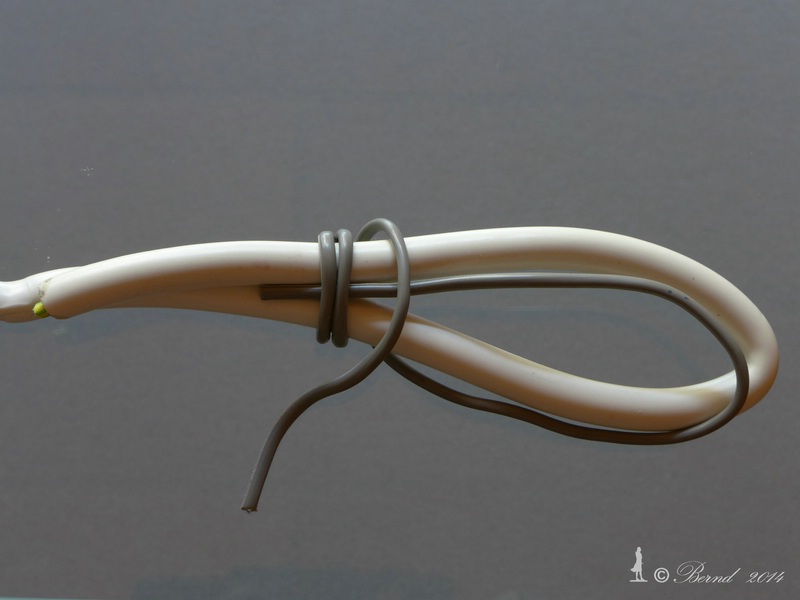

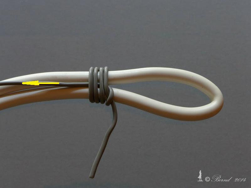

Bei den Ösen sollte man übrigens darauf achten, dass diese passgenau ineinander greifen. Alles andere sieht später nicht stimmig aus. Ich
weiß, wovon ich spreche. ;) Letzten Endes handelt es sich ja auch um nichts anderes, als um verlängerte Kettenglieder.

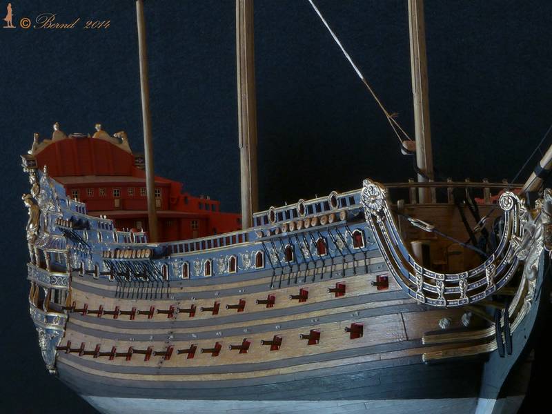

Hier noch einmal einen Blick auf die Fock-
die Hauptmast-

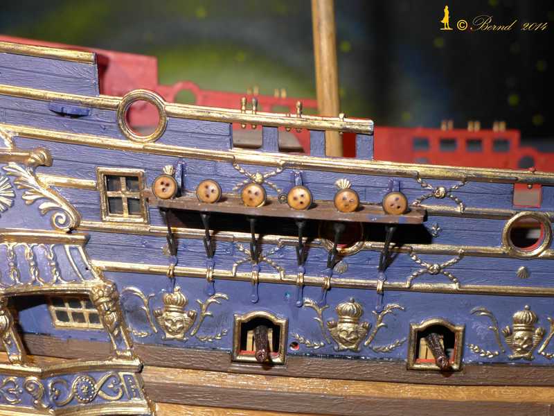

und meine Lieblinge, auf die Kreuzmastrüsten geworfen.
Die vorhandenen Bohrungen wurden analog zur Backbordseite auch wieder verspachtelt und alle neu gebohrt, um eine stimmigere Flucht
von Wanten und Rüsteisen zu ermöglichen.

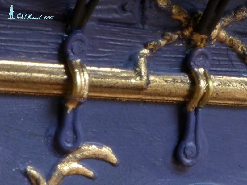

Bei der nachfolgenden Mikroaufnahme kann man schön sehen, dass manche Stelle dort freilich ihre Tücken hat. Zum Beispiel verändert
sich die Stärke der Zierleiste wie zu sehen. Auch einer der Gründe, warum die gebogenen Halteeisen einzeln angepasst werden müssen.
Wie zu Anfang des Bauberichtes angekündigt, kommt die Vergoldung schön verwittert rüber, so sollte es auch sein.
Morbider Charme eben würde Kapitän Bettencourt dazu sagen. ^^
Bei der rechten Ausführung scheint das Halteeisen etwas tief zu sitzen. Das täuscht, das Ende des Rüsteisens wurde versehentlich mit ver-
goldet und muss wieder geschwärzt werden.
Zum Abschluss noch zwei Gesamtansichten des Schiffes. Ich finde, es sieht gar nicht so übel aus ;-)

Alle Argumente haben etwas für sich. Ich bin noch am recherchieren, in welcher Weise dies damals wirklich gehandhabt wurde und danach werde ich mich letzten Endes richten. Textfragmente habe ich dazu bisher keine finden können, ist aber auch kein Wunder. So nebenbei werte ich die ein oder andere Fotoaufnahme von alten historischen Museumsmodellen aus, sichte Gemälde und wenn sich das verdichtet hat stelle ich es hier ein.
Aber wenn ich schon mal da bin kurz zu einem anderen Thema, das mir wirklich im Magen lag, zumindest bis gestern Abend ^^
Unser Johann schrieb Ende Mai folgendes zu den Sturmhaken:
"....Für die Modellhaken wurde ein Rundstabstück aus Messing mit Ø 2 mm entsprechend abgedreht. Anschließend glühte ich es mit dem Gasbrenner aus, damit es leichter zum Haken gebogen werden kann; ansonsten besteht die große Gefahr, dass das Messing bricht......"
Kinners, mir wurde echt übel. Ich bin mit gebremsten Schaum auch hier und da mal dabei, meine Sturmhaken für die Geschütze zu verbessern, aber beim Lesen von Johanns Beitrag schlug mir doch das Kinn auf:
Einen 0,2 mm starken Messingdraht abdrehen...und dann noch zur Spitze hin verjüngend ? ;(
Aber wer lesen kann ist eindeutig im Vorteil. ^^
ich habe beim querlesen von Johanns Beitrag mal schnell aus Ø 2 mm.... 0,2 mm gemacht....
Fazit: Man sollte sorgfältig lesen, bevor man sich den Kopf zerbricht... :bang:
In diesem Sinne, beste Grüße :wink:

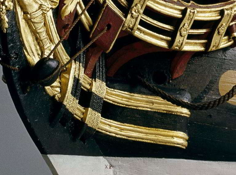

erst vor kurzem hast Du in Deinem Baubericht der SR die Frage im Rahmen der Gestaltung der Püttingseisen aufgeworfen, ob diese möglicherweise farblich der Rumpfgestaltung angpasst worden sind.
Hier bin ich vor kurzem im Netz auf folgendes Detail im Bereich des Galions des zeitgenössischen Modells eines französischen 110 Kanonenschiffes gestoßen.
Insofern war es wohl durchaus üblich, farblichen Anpassungen an die äußere Rumpfgestaltung aus ästhetischen Gründen einen Vorrang einzuräumen.
Was für die Zurring des Bugsprietes gilt, kann auch bei den Püttingseisen Anwendung finden. Insofern ist Deine diesbezügliche Ausführungsvariante durchaus historisch nachvollziehbar.
Gut gemacht!
1 197
Mittwoch, 1. Oktober 2014, 17:50
Guten Abend Johann :wink:
zunächst vielen Dank dafür, dass du dich auch mit der Frage auseinandersetzt :ok:
Diese Aufnahme zeigt das historische Modell der Royal Quinze von 1728 und kann meines Erachtens in physischer Ausführung zeitlich noch am nächsten der SR zugeordnet werden. Mir ist diese Aufnahme plus weiterer von diesem Modell sehr gut bekannt. :hand:
Der Bugspritzurring wurde in der Tat wie man sieht dort der restlichen Farbgebung angepasst, jedoch geschah das am gleichen Modell aber nicht für die Halteeisen der Kreuzmastrüsten, dort sind sie trotz Goldleiste in schwarz gehalten. Ich hatte das betreffende Foto der dortigen Halteeisen bereits früher einmal eingestellt, siehe hierzu Seite 34, Beitrag Nr. 1003 ff (Plastik: Einladung zum Kaminabend an Bord der Soleil Royal)
Auf der von dir eingestellten Aufnahme sieht man auch ganz rechts noch das hälftige Unterteil der Köttelrutsche, die ebenfalls farblich angeglichen wurde.
Ergo verschiedene Vorgehensweisen bei ein und demselben Modell. Sich zudem auf eine einzige Quelle zu berufen und dies dann als historisch fundiert auszugeben führt unweigerlich auf sehr dünnes Eis. Nur weil ein damaliger Modellbauer dies farblich so umgesetzt hat heißt das noch lange nicht, dass dies in der damaligen Epoche auch gängige Praxis war. Mit anderen Worten, es müssen unterschiedliche Quellen ausfindig gemacht werden, da bin ich dran.
Ansonsten stellt dein Ansatz auch meine Vorgehensweise dar. Da ich in der Literatur bisher nichts dazu gefunden habe konzentriere ich mich auf die Auswertung von historischen Schiffsmodellen und Gemälden. Wenn ich hier zu einer belastbaren Aussage komme, dann stelle ich diese hier ein, aber auch erst dann. Schließlich muss die These ja auch kritischen Anmerkungen standhalten können, denn ich schaue ja auch bei anderen im Hinblick auf deren historische Recherchen ganz genau hin. :ahoi:
Beste Grüße

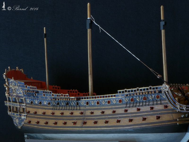

Verhältnis Kanonen zu Luken
sehr schönes Modell hast Du hier gebaut. Gratulation
Was mir als Laie unstimmig erscheint, ist das Größenverhältnis zwischen Kanonenrohrdurchmesser und Feuerluke.
Halte die Luken für viel zu groß oder die Kanonen zu klein, zu mindest was ich hier gesehen habe.
Bitte um Aufklärung.
Danke
1 199
Freitag, 3. Oktober 2014, 14:44
Guten Tag Ralf,
danke für die Blumen, aber wenn sich deine Aussage auf die vorige Aufnahme bezieht, kommt das Lob knapp dreihundert Jahre zu spät, denn das ist ein Foto der Royal Quinze, einem historischen Schiffsmodell von 1728. ;)
Falls sich die Aussage aber auf mein Modell, also die Heller SR beziehen sollte, dann dazu Folgendes:
Die Abmessungen der Luken wurden konstruktionsbedingt durch die Tragwerksglieder des Schiffes bestimmt und sind daher in der Regel in etwa gleich groß, passen sich aber der Krümmung des Schiffes an und sind daher doch leicht unterschiedlich. Dies bewegt sich aber im Bereich von wenigen Zentimetern und ist in diesem Maßstab nicht wahrnehmbar.
Auf den verschiedenen Decks der SR waren unterschiedliche Geschützgrößen eingesetzt. Lt. Bausatzhersteller nur 24, 18, 12 und 8 Pfünder, jedoch waren bei einem Schwesterschiff der Solei Royal auch 36 Pfünder eingesetzt was wiederum den Schluss zulässt, dass auch die SR damit bestückt wurde.
Da wie erwähnt der Bausatzhersteller als größtes Geschütz nur den 24 Pfünder vorgesehen hat, hast du zum Teil recht, denn ein 36 Pfünder hat natürlich andere Dimensionen als ein 24 Pfünder. Diese und die kleineren Kaliber passen allerdings in den Dimensionen in etwa zu den tatsächlichen Geschützgrößen und damit auch zu den Luken.
Im Beitrag Nr. 997 Plastik: Einladung zum Kaminabend an Bord der Soleil Royal hatte ich eine Originalzeichnung von damaligen Kanonen namens "Proportions de Canons" eingestellt. Wenn man den Querschnitt der abgebildeten schiffsgestützten Kanonen ins Verhältnis zu deren Länge setzt, passen die Dimensionen ungefähr zu den Kanonen des Heller-Bausatzes. Bei Interesse findest du unter dem zuvor genannten Beitrag mehr darüber.
Ein ausgerannter 36 Pfünder wäre allerdings in der Luke in der Tat etwas mehr "formatfüllend". ^^
Stets zu Diensten und beste Grüße

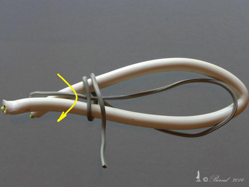

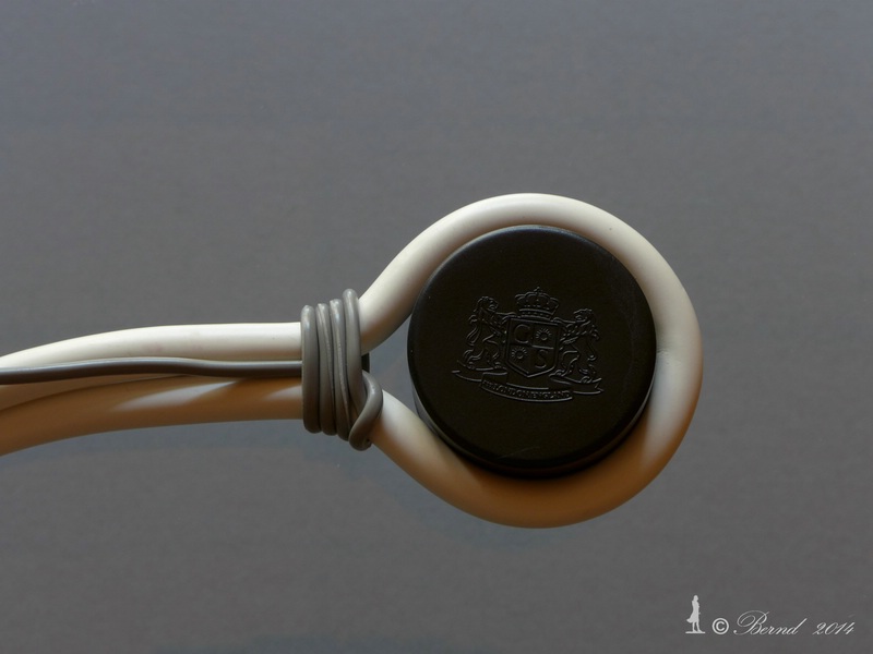

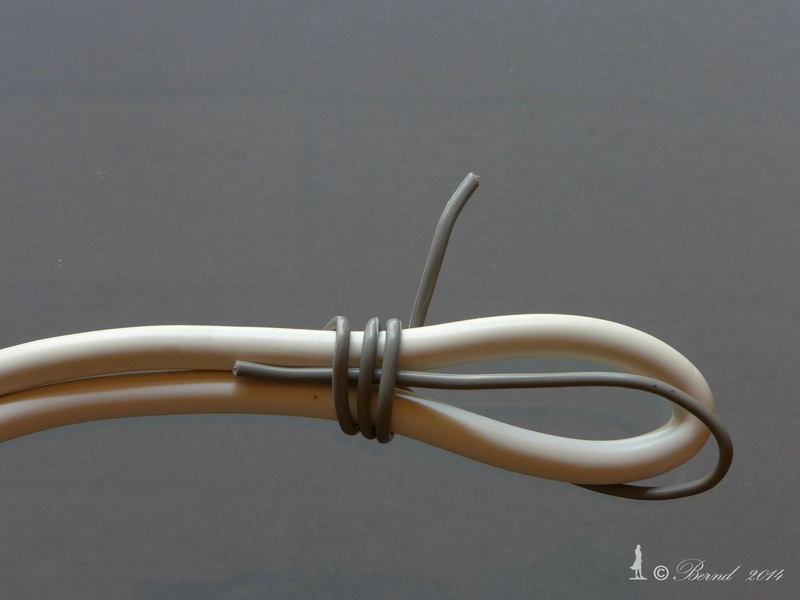

Takling
Guten Abend allerseits,
manchmal ist es gar nicht so schlecht, wenn man seinen eigenen Baubericht hier und da noch mal quer liest und mit den dortigen modellbautechnischen Sünden bzw. textlichen Ergüssen konfrontiert wird. :rolleyes:
So geschehen gestern Abend, als ich über Seite 26 und Beitrag Nr. 761 stolperte, wo Mickey mich gebeten hatte, die Art und Weise der Spleiße und Wicklungen bzw. Bändselungen zu erläutern. Hier noch einmal das Beispiel einer Bändselung an einem voluminösen 5 mm Block.
Das Spleißimitat hatte ich damals dann auch wie versprochen erläutert aber die oben gezeigte Ausführung nicht.. ;( und Mickey war wohl zu höflich, noch einmal nachzufragen....
Ich stecke also böse im Verzug, da heißt es nun Gas geben. In aller Eile gerade an Anschauungsmaterial gegriffen was zur Hand war, leider keine Seile, sondern nur Kabel, aber mit denen geht es auch.
Übrigens bezeichnet man diese Art der Bändselung als Takling. Es gibt diverse Variationen davon. Der Takling wird primär am Ende eines Tauwerks gebunden, um das Aufgehen des Taus zu verhindern bzw. um Schlaufen wie später gezeigt zu fixieren. Die wichtigsten Variationen sind der genähte Takling, dort wird u.a. eine Kardeele durch das eigene Tau getrieben bzw. der einfache Takling, der wie folgt gebunden wird.
Haupt- und Bindungs"kabel" ( :rolleyes: ) parallel ineinander gelegt... und das Wicklungsende abgewinkelt...
Erster Schlag...
zweiter...
dritter...
...dann zuerst über und danach unter das eigene Tauende geführt...
...und nun am anderen Ende des Bindungskabels die so entstandene Schlaufe etwas zugezogen...

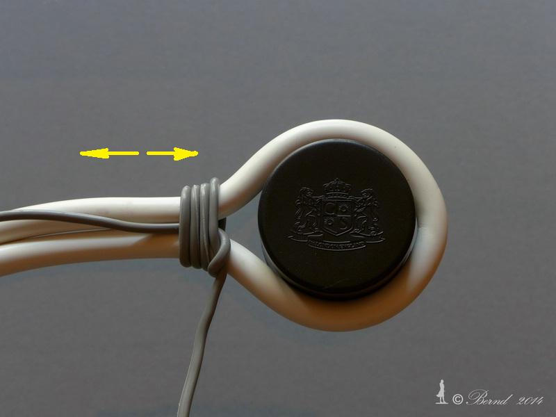

Der Vorteil dieser Bindung ist ihre Verschieblichkeit. Der Takling lässt sich noch bei einem 2 mm Block mit 0,25 mm Haupt- und 0,1 mm
Bindungsgarn herstellen. Ist etwas knifflig, zugegeben, aber diese Art der Ausführung ist eben durch die genannte Verschieblichkeit sehr
praktisch und wirkt auch sehr stimmig.
Nun den Block oder was auch immer eingebunden und weiter zugezogen.....
...oder zum Ausrichten ggfls. wieder aufgeschoben, danach ein Ende des Bindungskabels abgenschnitten...
...final verschoben und letzlich fest zugezogen...
Die Abtrennung des anderen Endes erspare ich mir, ich denke, das kann man sich vorstellen. ;)
So, die Altschuld ist jetzt erst einmal abgegolten, nochmals sorry Mickey, falls du es lesen solltest, ich gelobe Besserung. :-)
