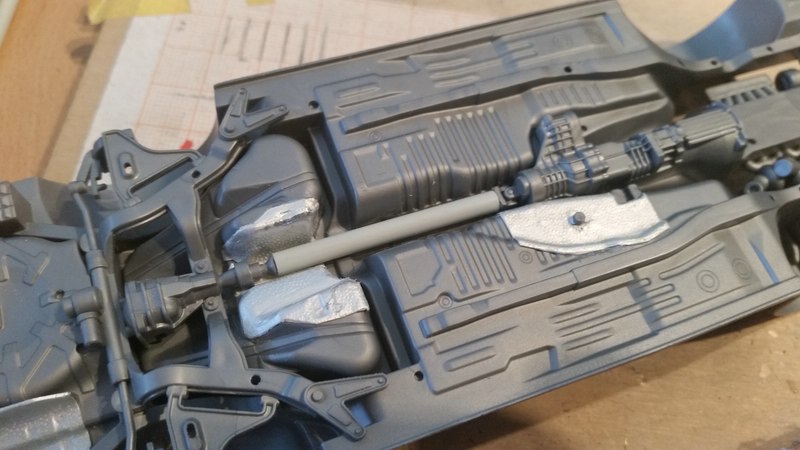

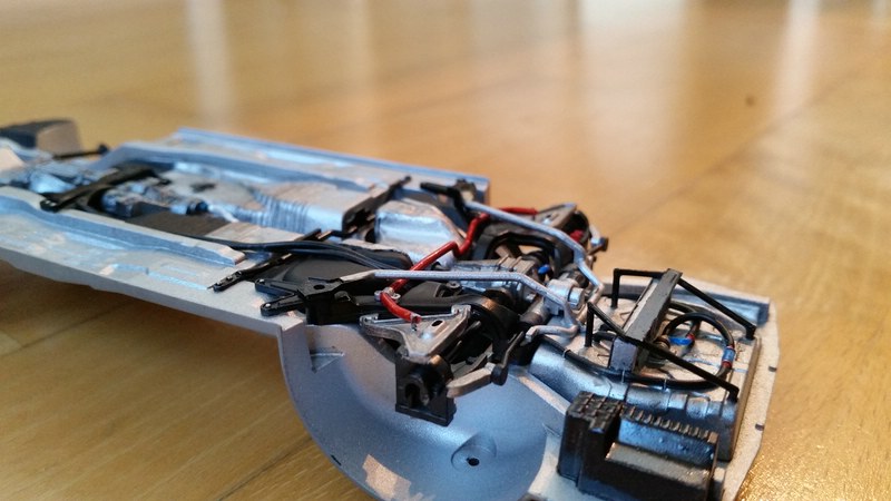

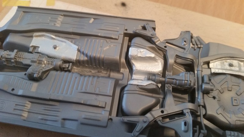

Als erstes ging es an die Hitzeschutzbleche und die Kardanwelle. Alte Welle raus, neue aus Gießast rein. Hitzeschutzblech aus Katzenfutterdose gefertigt.
Weiter ging es dann mit der Auspuffanlage. Es wurden lediglich der Endschalldämpfer und das Hosenrohr aus dem Baussatz verwendet. Der Rest ist Eigenbau.

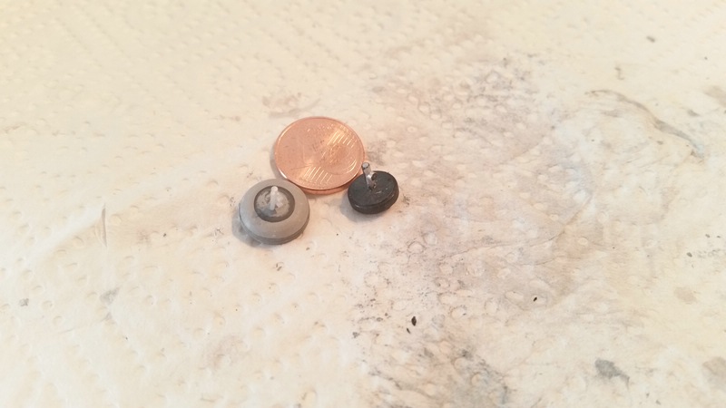

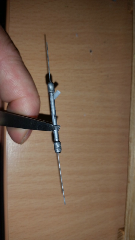

Alle Stoßdämpfer wurden überarbeitet. Die gegossenen "Federn" raus, das Tauchrohr aufgebohrt und eine Kanüle 1,2mm als Standrohr eingesetzt. Die Kanülen sind aus einem Nachfüllset für Druckerpatronen. Außerdem wurden die Überströhmbehälter ergänzt. Der Draht der Federn wurde um einen 2,0mm Bohrerschafft gewickelt.

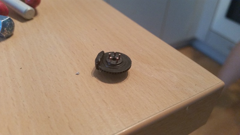

Da ich nicht extra innenbüftete Bremscheiben im Zubehör kaufen wollte habe ich die Bausatzteile aufgewertet. Ätzteile auf Innen- und Außenseite und mit einem 0,8mm Bohrer die Luftkanäle rundrum gebohrt. Die Stehbolzen zur Radmontage wurden aus 0,75mm Kupferdraht nachgebildet.

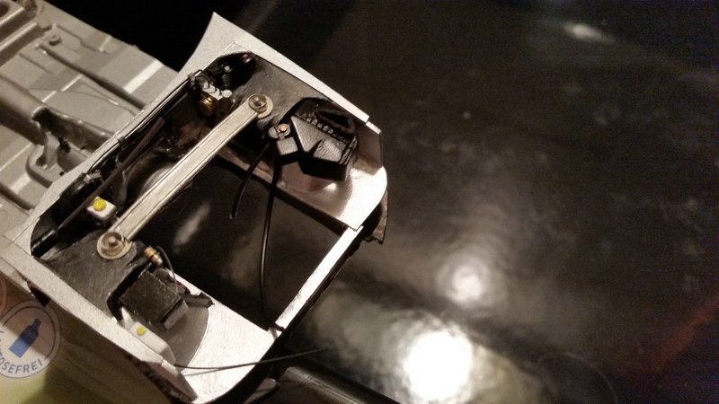

Zudem wurde, wie oben zusehen ist, ein Halterahmen für den Kühler ergänzt. Nach langer Suche im Internet habe ich dann doch 2-3 Bilder gefunden, bei denen diese Detail offenbart wurde. Die Leitungsführung ist, soweit es den Bildern zu entnehmen war, denke ich recht gut gelungen.

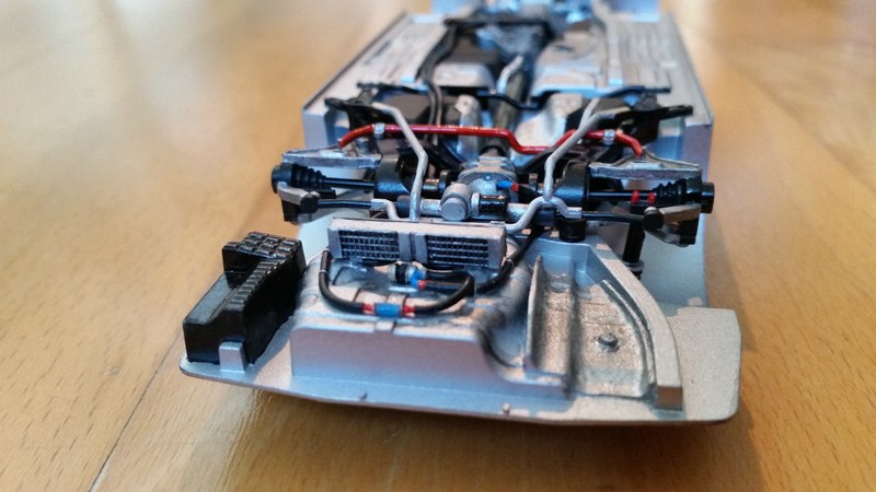

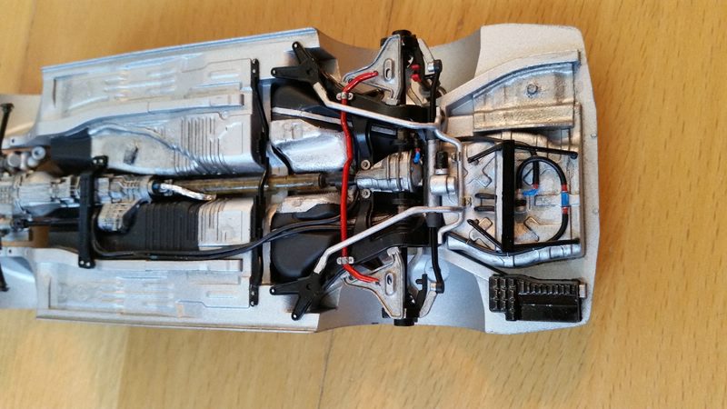

Hier mal ein Bild der Vorderachse im Entstehungsprozess.
Die Kanülen wurden mit der Trennscheibe nach dem verkleben abgelängt. Man beachte auch die Schraube im Querlenker. Das hat seinen Grund und wird noch erläutert, warum das Traggelenk ersetzt wurde.
Das Lenkgetriebe im Bausatz verbindet ja lediglich beide Räder als simple Stange miteinander...sieht blöd aus, muss geändert werden.
Ich hab's also mal mit einem Altteil versucht. Die Spurstangen abgetrennt und dann durchgehend aufgebohrt. Ist gar nicht so einfach auf die Länge freihand...
Hat aber geklappt. Noch die Servoleitungen dran und die Lenkwelle. ACHTUNG: den ersten Versuch das Ding zu montieren konnte ich knicken... :motz: Das sch... Vorderachsdiffenrential war ein bisschen im weg. Man hat echt wenig Platz! Da erklärt es sich war sämtliche Umbauversuche des Originals auf Linkslenker gescheitert sind.
So langsam sollte es sich erklären mit den Schrauben. Bringt einfach mehr halt und sieht besser aus :P
Selbstverständlich funktioniert die Lenkung noch!

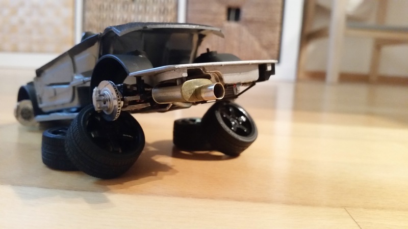

Damit ist der Unterboden so gut wie erledigt. Die Auspuffanlage wurde mit Alclad chrome und pale burnt metal lackiert. Effekte mit clear blue und titanium silver von Tamiya und washing, damit die Schweisnähte besser raus kommen.
Das Endrohr hab ich meinem alten Z-Tune geklaut...der dient an dieser Stelle als Ersatzteilspender. Es is das Metallendrohr aus dem Tamiya Detailset.
Die Felgen wurden zwischendurch auch mal schnell gemacht. Löcher für die Radbolzen vesteht sich ja. Man sieht es aber leider nicht so gut auf dem Bild.

@ Henning: Ja das is auch ne Idee. Aber ich dachte mehr an Dio mit Hebebühne und Spiegel drunter. Weiß nur noch nicht, wo ich eine her bekomme.
Die Idee hat sich aber dann erst beim Bau entwickelt. Jetzt will ich dann auch nicht mehr die Räder montieren, damit man noch die Verschraubung der Gelenkwellen sieht.

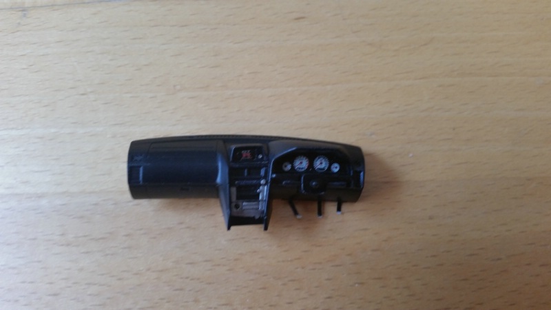

Naja hier kommt auf jeden Fall erstmal der Bau des Innenraums.

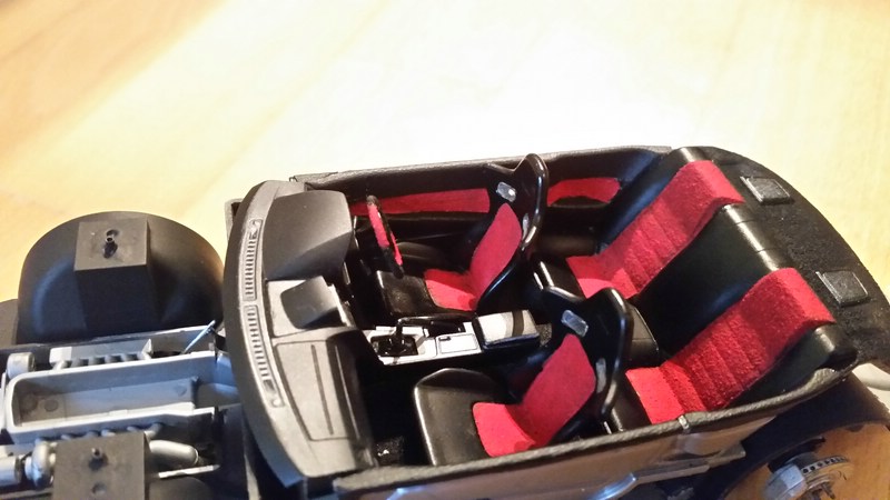

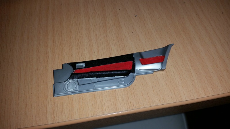

Da hab ich jetzt nicht soo viel Aufwand betrieben. Die Türverkleidungen mit Kunstleder bezogen, geätzte Pedale und Teppich und das Alcantara der Sitze mit Mehl nachgebildet.

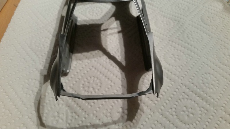

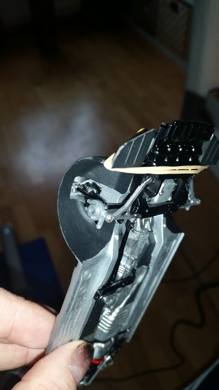

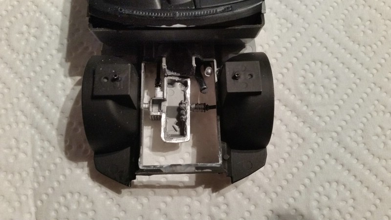

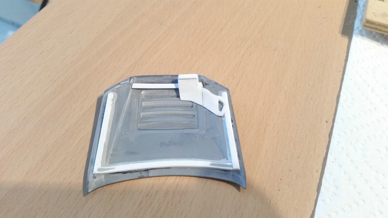

Dann habe ich schon mal begonnen die Karosse und den Motorraum vorzubereiten. Die Haube wurde heraus getrennt und die Haube von innen geglättet. Zur groben Orientierung habe ich die Versteifungen aufgemalt. Die Haube ist, bis auf diesen Rahmen, komplett glatt, da aus Carbon.
Außerdem habe ich den Schloßträger in ddie Front eingesetzt, um das Ganze zu stabilisieren.
Die Ölwanne mit Verachsdiff sind mittlerweile auch wieder raus.
Momentan bin ich dabei die Spritzwand einzupassen. Immer wieder Passproben mit der Karosse und eingesetzten Scheiben...wird schon werden.

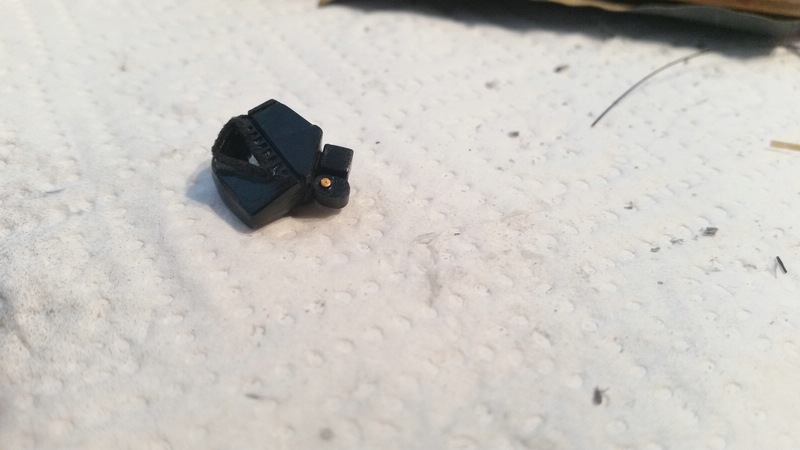

Ich habe mal begonnen den Luftfilterkasten und den Bremskraftverstärker zu überarbeiten, bzw. neu aufzubauen.

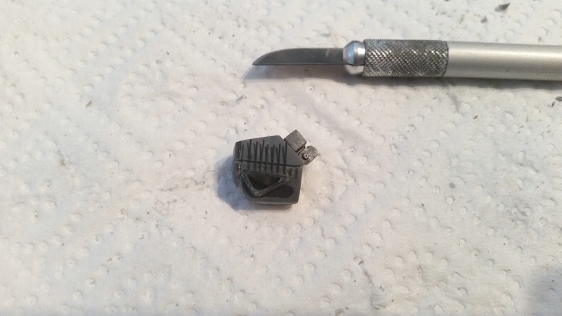

Der Luftfilterkasten ist von einem R32 GT-R von Tamiya. Der hatte ja noch einen Motor drin. Der Luftansaugstutzen musste weichen und der Stutzen, der zu den Torboladern führt wurde bis zum Luftmassenmesser abgetrennt. Des Gehäose wurde verlängert und in der Form überarbeitet. Der Lufteinlass oben aufgebohrt und mit sheet verlängert. Ausserddem wurden noch die Verstärkungsrippen angebracht.
Am Lufteinlass wurde die Dichtung mit selbstklebendem Teppich ergänzt und der Luftmassenmesser bekam noch einen Stecker. Da kommt später noch ein Kabel dran, wenn es an den Einbau geht. Der angegossene Servobehälter bekam noch einen messingfarbenen Deckel.
Dann hab ich mir mal den Bremskraftverstärker vorgenommen. Der des R32 passt nicht ganz... viel zu klein. Kurzerhand hab ich dann einen neuen aufgebaut. Bremsscheiben aus der Restekiste und Evergreenstäbe. Er sieht ziemlich groß aus aber der originale im Z-Tune ist auch mächtig.
Den Motorraum hab ich noch nicht fertig. Es stehen die "Wände" und es wurde verspachtelt. Es muss noch geschliffen werden und dann muss ich schauen wie ich den Übergang zu Karo mache.
Ehrlich gesagt passt der ganze Vorderwagen nicht. Ich weiß nicht wie und was die Radhäuser, die Federdome, der Rahmen ist alles nicht das Gelbe vom Ei... Mal sehen was mir da noch einfällt.
Jedenfalls, die Motorhaube ist ganz OK. Verstrebungen und Luftführung sind drin. Microfiller drauf und noch mal schauen wie es aussieht ansonsten kann Carbon kommen.

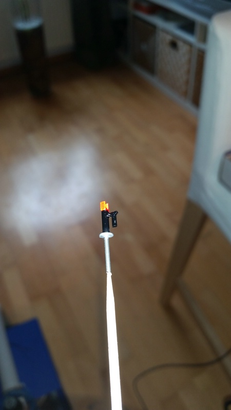

Es ist Sonntag und da müssen mal weider ein paar Bildchen reingestellt werden. Ohne viel Worte.
Ich weiß, Belichtung und Kamera sind nicht sehr berauschend um den ganzen Kleinkram gut einzufangen aber ein wenig erkennt man doch. Soweit ist alles drin, was ohne Motor einzubauen geht.
