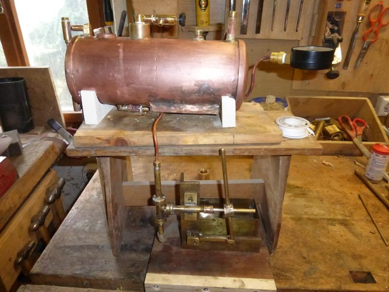

Jetzt ist erst einmal ruhig durchatmen angesagt.
Der Kessel ist nicht dicht, und zwar innen an der Rauchkammer. Soeben habe ich neues Material bestellt. Erfreulicherweise habe ich einen Lieferanten gefunden, der gewölbte Kesselböden anbietet. Ich gehe mal davon aus, daß es mit dem funktioniert, und er die Böden auch liefert. Der alte Kessel wird zersägt, und dann schaue ich, was ich noch verwerten kann. Bevor ich den neuen Kessel verlöte, werde ich aber ganz sicher prüfen, ob das Innenleben dicht ist. Dafür habe ich mir auch schon was überlegt. Das hätte mir aber auch schon früher einfallen können.
Viele Grüße,
Matthias

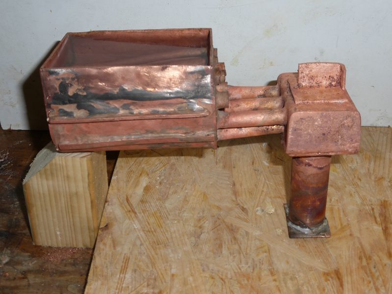

219
Mittwoch, 16. Juli 2014, 12:22

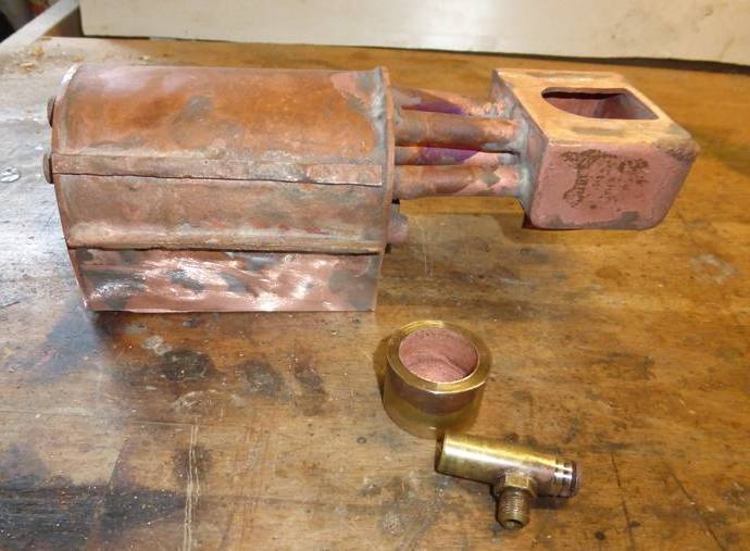

Der Rückbau des Erstversuchs im Kesselbau ist abgeschlossen. Zuerst habe ich alle Armaturen, die angeschraubt waren, demontiert. Danach kamen Bandsäge, Kreischsäge und Winkelschleifer zum Einsatz. Für die Wiederverwertung noch brauchbar:
Die undichte Stelle an der Rauchkammer konnte ich beim Befüllen mit Wasser erkennen. Da habe ich weiträumig drumherum abgeschliffen. Nachdem ich den neuen Mantel fertig habe, wird der Kamin mit Verbindung neu ausgerichtet und verlötet. Wenn das alles dicht ist, kann ich das Teil noch einmal verbauen und habe mir viel Arbeit erspart. Den Dampfdom und den Anschluß für Manometer und Sicherheitsventil habe ich ausgesägt und abgedreht. Auch diese Teile werde ich wiederverwenden.
Und das ist der Rest:
Das Material für den zweiten (und hoffentlich letzten) Versuch ist bereits im Anmarsch. Ein paar Dinge werde ich anders machen. Aber das werdet Ihr ja mitbekommen.
Bis dann,
Matthias

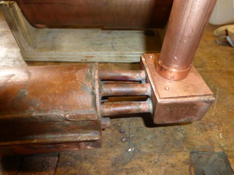

Sonntag, 27. Juli 2014, 17:20
Das ist heute absolut nicht mein Wetter. Lieber drei Wochen lang minus 10° C als einen Tag lang diese schwülwarmen 30° C. Aber da trifft es sich gut, daß die Werkstatt der kühlste Raum im Haus ist. Der neue Kesselmantel hat die Ausfräsung für den Brennraum und das Loch für den Schornstein bekommen. Die Brennkammer habe ich auch gleich angepasst:
Danach habe ich wie beim ersten Mal eine Platte mit zwei Kupferbolzen auf dem Rauchkasten fixiert, und das Loch für den Schornstein angezeichnet. Nach dem Bohren dieses Lochs sieht die innere Baugruppe zusammengesteckt so aus:
Verlöten werde ich das heute aber nicht mehr, dazu komme ich vermutlich am Mittwoch. Danach werde ich zuerst auf Dichtigkeit prüfen, dazu gibt es dann die nächsten Bilder.

Tatsächlich war nur eine Lötnaht der Innerein meines Kessels undicht. Nachdem ich den Schornstein an die bisherige Rauchkammer gelötet hatte, habe ich den mit einem Abfallstück weich zugelötet. Danach wurde das Bauteil auf den Kopf gestellt und mit Wasser befüllt:
Nach 1 Stunde war darunter noch alles trocken, von Dichtigkeit ist in dem Fall wohl auszugehen. Der provisorische Verschluß wurde inzwischen abgesägt, und das Teil liegt nochmal im Citronensäurebad. Morgen früh ist Abfahrt zu unserem traditionellen viertägigen Blechbläser-Ausflug, hier geht's dann am Montag wieder weiter, falls ich schon wieder zu etwas zu gebrauchen bin. Dann werden die Armaturen wieder angepasst und der Kessel verlötet. Abgesehen vom Material hält sich der Schaden somit noch in Grenzen, aber zum Klügerwerden reicht's allemal.

Heute stand die Druckprobe auf dem Arbeitsplan. Dazu wird der Kessel mit Wasser gefüllt, und die Bohrung für das Sicherheitsventil dicht gesetzt. Die Druckprobe wird mit Wasser gemacht, weil es sich nicht komprimieren läßt. Sollte bei der Druckprobe ein Teil des Kessel nachgeben, würde die Druckenergie sofort abgebaut werden. Also habe ich alle Armaturen angebaut, SV dichtgesetzt und den Kessel mit einer Wasserpumpe verbunden:
Die Pumpe habe ich mir schon letztes Frühjahr gebaut. Wie meine Speisepumpe ist es eine Plungerpumpe.
Ergebnis: Der Kessel war wieder nicht dicht, und wieder innen, und das obwohl ich die Innereien vorher geprüft hatte. Ich stand kurz davor, das ganze Projekt ad acta zu legen, denn erneut Material bestellen und alles neu machen, da habe ich absolut keine Lust dazu. Aber nach kurzem Durchatmen und einigen Überlegungen konnte ich mit hoher Wahrscheinlichkeit die Leckage orten. Daher entschloß ich mich zu einer Operation "am offenen Herzen". Über der vermuteten Stelle habe ich den Kesselmantel mit einem Winkelschleifer geöffnet, und zwar so, daß der Ausschnitt noch an einer schmalen Stelle noch am Mantel hing, und einfach weggebogen werden konnte. Dann habe ich die mutmaßlich offene Stelle großzügig nachgelötet, danach den Auschnitt wieder zurückgebogen und zugelötet. Nach dem Abkühlen habe ich die Armaturen wieder drangebaut und den Kessel wieder geprüft. Am Mantel mußte ich eine kleine Stelle nachlöten, aber jetzt ist alles dicht, und der Baubericht geht weiter. Momentan liegt der Kessel wie üblich in der Citronensäure und wird morgen vollends fertig gebaut.
Und jetzt gönne ich mir erstmal ein oder zwei Gläschen Spätburgunder.

Am Sonntag und gestern abend habe ich den Kessel noch mal einer Druckprobe unterzogen. Es ist jetzt alles dicht, 6 bar Wasserdruck war nach einer halben Stunde nicht abgefallen. Test bestanden. Momentan baue ich noch ein Teil für die Speisewasserleitung. Bei den Tests hat sich gezeigt, daß die Rückschlagsicherung des Speiseventils ziemlich empfindlich ist. Kleinste Partikel verursachen schon ein Zurückströmen des Wassers. Daher werde ich in die Leitung ein T-Stück einbauen. An die Abzweigung kommt ein Hahn dran. Damit kann ich bei leerem Kessel Leitung und Ventil mit Pressluft durchblasen, was in den allermeisten Fällen das Problem beseitigt.Außerdem kann ich über den Hahn die Speisepumpe entlüften. Letzte Woche hatte ich geschrieben, daß ich für die Interessierten Bilder meiner Werkstatt in mein Portfolio hochlade. Das hatte ich am Samstagabend auch getan. Keine 15 min später erreichte mich die PM eines Mods mit dem Inhalt, das Portfolio wäre nur für Modellbilder, und ich solle doch bitte die Bilder entfernen. Was ich umgehend getan habe. Einen extra Trööt will ich aber nicht enfangen. Daher werde ich in nächster Zeit hier immer wieder mal meine Maschinen vorstellen. Beginnen möchte ich mit einem meiner "Oldies": Eine alte Mechaniker-Drehmaschine von Heinrich Rascher, Nürnberg:

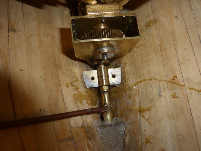

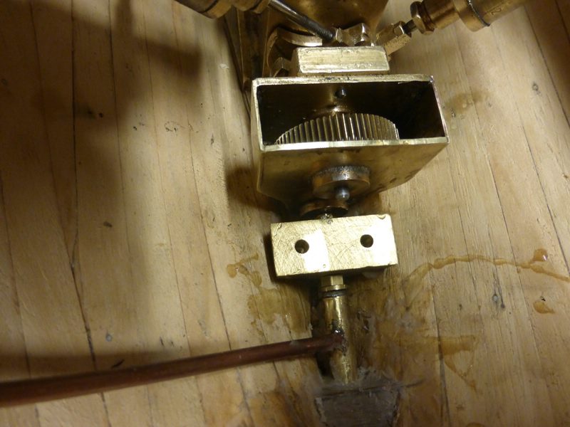

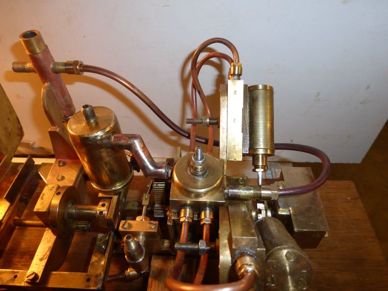

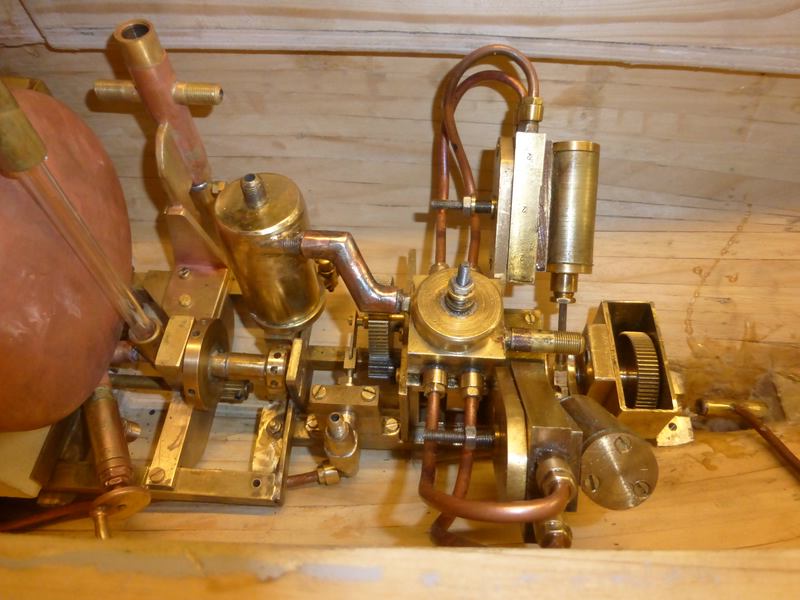

Am Wochenende habe ich eine Halterung für den Öler gebaut:
Weiterhin habe ich das Aggregat wieder montiert und eingestellt. Nach einigen Probeläufen mit Pressluft habe ich dann beschlossen, aus Festigkeitsgründen neue Köpfe für die Kolbenstangen zu bauen. Jetzt kann ich anfangen, die Dampfleitungen zu montieren.
Ganz rechts sieht man auch, daß ich das Stevenrohr eingebaut habe. Mit meiner Epoxidharz-Zellulose-Spachtelmasse habe das Rohr bis auf 2 cm hinter der Kupplung fixiert.
Die von Frank geäußerten Bedenken, daß die beiden Teile der Kupplung eventuell Probleme bei der Zentrierung bekommen könnten, dürften ausgeräumt sein. Nach den Einsetzen des Antriebs in den Schlepper wird dann noch der Deckel auf das Lager geschraubt:
Bei den Probeläufen wird sich herausstellen, ob eine einmalige Fettgabe ausreicht, oder ob eine Schmiervorrichtung dran muß.

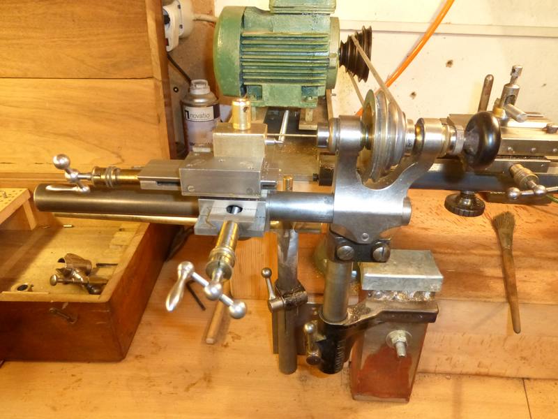

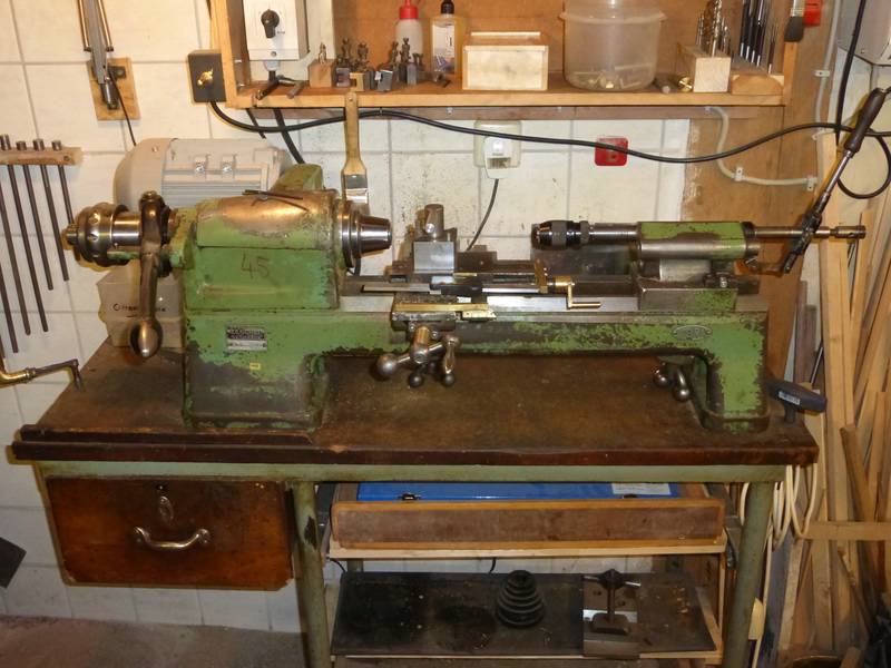

Und nun geht's weiter mit dem Maschinenpark, diesmal mit meiner zweitwichtigsten Maschine:
Diese 8mm-Uhrmacherdrehmaschine von Wolf & Jahn habe ich schon fast unanständig günstig ersteigern können. Mit den 8mm ist der Innendurchmesser der Spindel, bzw. der Spannzangenaufnahme gemeint. Auch dieses Maschinchen hat eine Schnellspannvorrichtung, allerdings läßt diese sich nur im Stillstand öffnen. Bei der Herstellung mehrerer gleicher Teile ist das trotzdem sehr praktisch. Außer Spannzangen kann ich ein kleines Dreibackenfutter oder eine Planscheibe montieren. Der Reitstock hat die gleiche Aufnahme wie die Spindel.
Angetrieben wird die Drehe mit einem kleinen Drehstrommotor, der ebenfalls an einem FU hängt. Mit dem Motor kann auch die kleine Uhrmacherdrehe angetrieben werden, die ich demnächst vorstellen werde. Dafür ist die Halterung unten links vorgesehen.
Die Speichen von Olivers Steuerrad habe ich freihändig auf diesem Maschinchen gedreht. Allerdings mit dieser Ausrüstung:
Das ist ein Binokular mit 10facher Vergrößerung. Aufgrund der um Klassen besseren Optik ist mir das Teil viel lieber als eine Lupenbrille.
Außerdem bleibt der Abstand zum Objekt konstant.
Weiterhin war bei der Drehe als Zubehör ein Kreuzsupport dabei:
Unten in der geöffneten Schulade erkennt man die Planscheibe und das Dreibackenfutter.

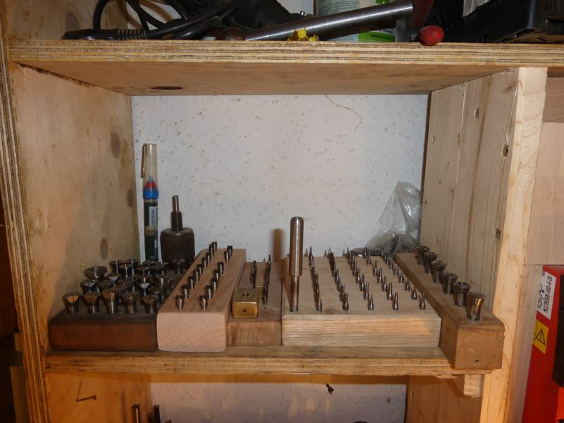

Das weitere Zubehör, allerdings teilweise zusätzlich angeschafft, habe ich im Regal über der Maschine verstaut:
Von links: Drehstähle, Spannzangen, vorgebaute Spannzangen für größere Durchmesser bis 13 mm Edit: von 7 bis 14 mm , Stufenspannzangen und Zentrierbohrer.
Zweite Etage:
Von links:
Restliche Spannzangen, Zapfenfräser, Formdrehstähle mit Halterung für den Support, Handstichel mit Einsätzen und Spannzangen für spezielle Fälle.
Mit dieser Maschine kann man so ziemlich alles an Kleinteilen drehen. Dieser Kauf war ein absoluter Glücksfall, und die gebe ich auch nicht wieder her.
Viele Grüße,
Matthias

236
Montag, 25. August 2014, 11:42
Hi Matthias,
habe mir gerade Deinen Maschinenpark mal angeschaut ... alle Achtung! :ok:
Meine Fresse, da kann man schon was mit anfangen. :respekt:
Aber da brauchst auch halt viel Platz oder 'ne gutgehende Werkstatt für, oder?
Dein zuerst vorgestelltes Maschinchen erinnert mich sehr an meine Lehrzeit! 8)
LG Dirk

237
Montag, 25. August 2014, 20:29
Schöne Maschinchen!
Die Uhrmacherdrehe hat es mir besonders angetan.
Schöne Maschinchen haben ist das eine, sie zu bedienen ist das andere.
Bei Dir sind die Maschinchen aber in guten Händen, da hier ein Könner am Werkeln ist.

Heute Abend habe ich noch "a bissle was g'schafft kriegt".
Das Übersetzungsgetriebe hat jetzt einen Deckel, damit das Schmieröl nicht so das Boot einsaut:
Die Dampfleitung vom Öler zur Maschine ist auch verlegt:

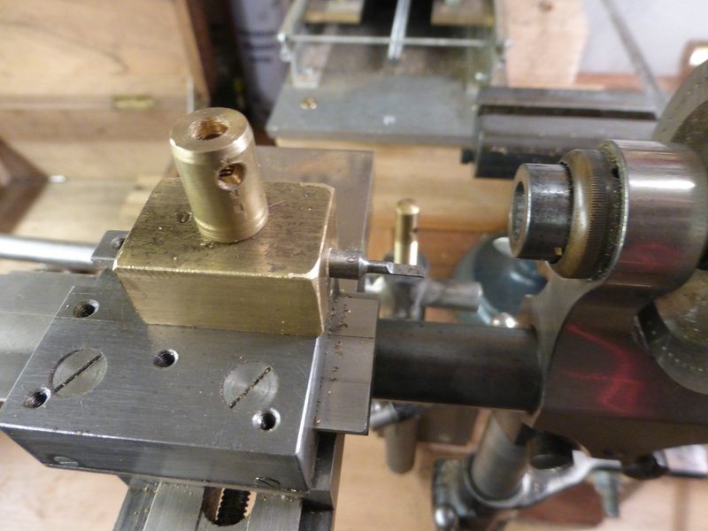

Auf dem letzten Bild des Zubehörs der 8mm- Uhrmacherdrehe waren unter andrem ein Handstichel und Einsätze dazu:
Die gehörten zum Zubehör einer 6 mm-Uhrmacherdrehmaschine, die mir im Internet vor die Flinte lief. Wie im letzten Beitrag geschrieben, wird die mit dem gleichen Motor angetrieben wie die "Große". Ursprünglich wurde sie von Hand angetrieben, das Antriebsrad mit Kurbel habe ich noch.
Um die Sticheleinsätze auch mit dem Kreuzsupport verwenden zu können, habe ich eine Halterung gebaut:
Selbstverständlich ist auch hier Arbeiten mit dem Binokular möglich:
Da ich die meisten Arbeiten jedoch mit der großen Uhrmacherdrehe mache, habe ich für die kleine eine Halterung gebaut, um sie als Mini-Teilgerät auf der Fräse zu verwenden:

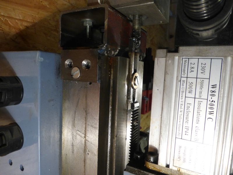

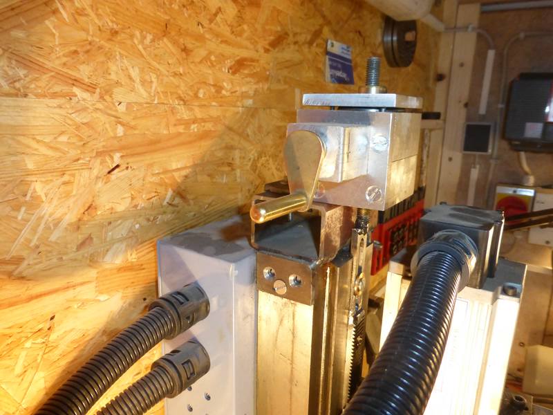

Die Fräse ist eine Bernardo KF 20 L Super:
Für meine Zwecke ist die ausreichend. Im Gegensatz zu anderen fast baugleichen Maschinen hat sie jedoch einen Brushless Motor, daher ist dieser samt der Elektronik deutlich langlebiger. An der Z-Säule habe ich zum Schutz vor Spänen den Faltenbalg montiert. Die Säule läßt sich nach beiden Seiten um 45° schwenken. Für die senkrechte Position habe ich eine Arretierung konstruiert, damit nach einem Schwenken der Säule die Senkrechte ohne große Einstellorgien wieder schnell zu finden ist.
Der große Nachteil dieser Maschinen ist, daß die Höhenverstellung (Z-Achse) über eine Zahnstange erfolgt. Obwohl die Bernardo serienmäßig einen Feinvorschub hat, ist eine genaue Höhenverstellung Glückssache. Durch zwei Maßnahmen habe ich Abhilfe geschaffen: Zum einen habe ich an allen drei Achsen elektronische Meßschieber angebaut. Die Zahnstange habe ich hinten abgeschraubt, und oben und unten zwei Führungen drangeschweißt:
Nun lässt sich die Zahnstange an der Säule verschieben. An die obere Führung wurde eine Gewindestange geschweißt. Diese wird von einer Mutter gehoben oder gesenkt. Die Mutter wird über Kegelzahnräder von einer Kurbel angetrieben. Eine Umdrehung der Kurbel entspricht einen halben Millimeter Hub des Fräskopfes.
Vor allem bei Fräsmaschinen muß man zusätzlich zum Anschaffungspreis noch erhebliche Ausgaben für Zubehör mit einkalkulieren.

An dieser Stelle hab ich nur noch vor Unglauben den Kopf geschüttelt...
meine eigentliche Werkstatt, die 8 x 4 Meter mißt
... was sich hiermit schnell änderte und Neid aufkommen ließ. :D
Bei deinen ganzen Maschinen, den Möglichkeiten und dem Sachverstand
kann man aber auch mal neidisch werden,oder? ;)
lg
