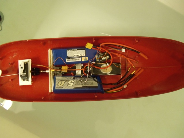

Hallo Markus, es handelt sich hierbei um eine Kortdüse, die um den Propeller herum den Wirkungsgrad erhöht.
Nach oben geht allerdings ein Stab durch den Rumpf, wie es auch bei jedem Ruder wäre.
Unten ist die Kortdüse noch von einer weiteren Aufhängung stabilisiert, was bei dem größeren Druck,
der bei einer Kortdüse zu einigen Vibrationen führt auch nötig ist.

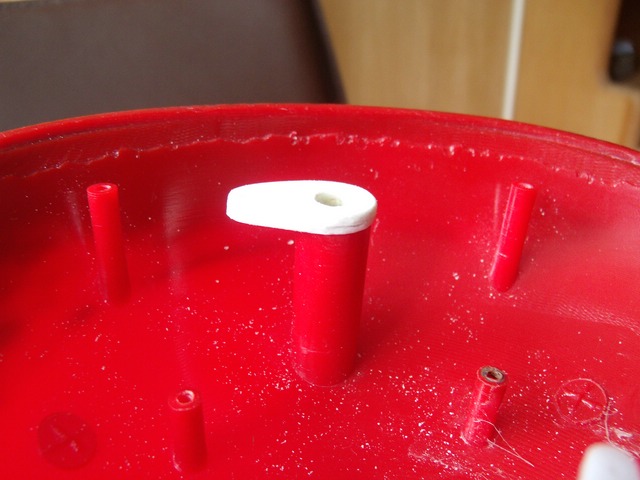

Nach oben durch den Rumpf führt der Stab durch ein Rohr, welches kurz unter dem Deck endet.
Der Stab endet allerdings etwas unterhalb des Rohrendes, wodurch ein Verbindungselement nötig wird.
Da der Stab ellyptisch ist und im Mittelpunkt ein Loch mit Gewinde hat,
lässt sich dort ein Rohr mit elliptischem Innendurchmesser aufsetzen.
Zusätzlich zu dem elliptischen Querschnitt hat der Stab auch noch ein Kreuz,
etwas unterhalb des höchsten Punktes, über den eine Aufnahme gesteckt werden kann.
Hier bei dem Aufsatz kann man die Ausschnitte für das Haltekreuz gut erkennen.
Der Außendurchmesser des Aufsatzes ist nur geringfügig kleiner als das Rohr im Rumpf.
In der Vertiefung an der Oberseite liegt dann die Schraube zur Arretierung.
Ob das allerdings mit diesem Aufbau für kleine Segelschiffe zu empfehlen ist, wage ich zu bezweifeln.
Ich werde bei kleineren Modellen auch weiterhin alles fest verkleben.

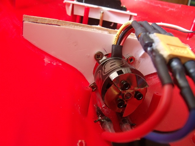

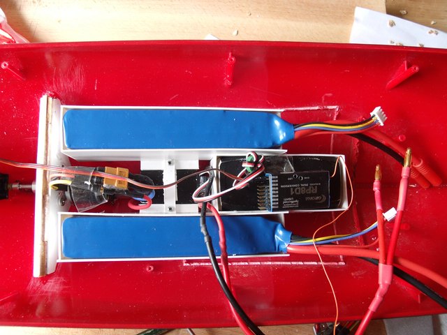

Der Brushless Außenläufer ist nun auch mit dem Haltekreuz fest verschraubt.
Der komplette äußere Motorkörper wird sich also während des Betriebes drehen.

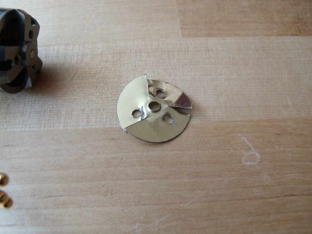

Um dem Motor auch eine gewisse Kühlung zu verschaffen kommt deshalb ein einfaches Ventilationsrad
aus dünnem Blech auf den hinteren Bereich des Motorkörpers.
Hier sieht man das Ventilationsrad schon fest aufgeschraubt.
So soll es bei Betrieb eine gewisse Menge Luft durch den Motor hindurch drücken.

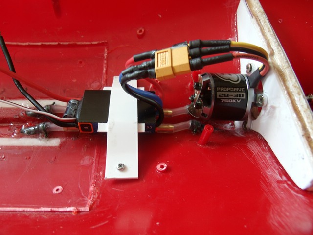

Der Motor ist inzwischen auch fest am Motorträger angeschraubt.
Den Verbindungsstecker zum Fahrtregler habe ich aus Resten zusammengesetzt. :pfeif:
Die Motorwelle ist mit der Schraubenwelle starr durch eine Direktkupplung verbunden.
Wenn jetzt alles sauber und gerade ausgerichtet ist, sollte es gut und sicher laufen.
Im Bereich der Motorhalterung ist ein größeres Loch eingeschnitten,
um als Luftdurchlass die Kühlung des Motors zu verbessern.
Hier sieht man meinen improvisierten dreipoligen Motorstecker
und auch die Kühlwasseranschlüsse am Fahrtregler.
Hoffen wir mal, dass alles bei der Erprobung sauber läuft... :S

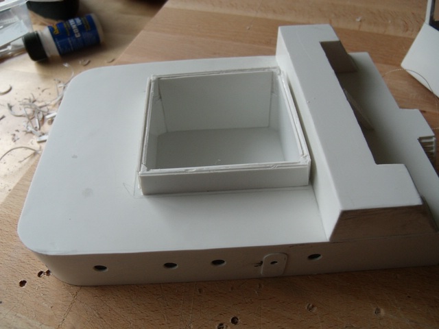

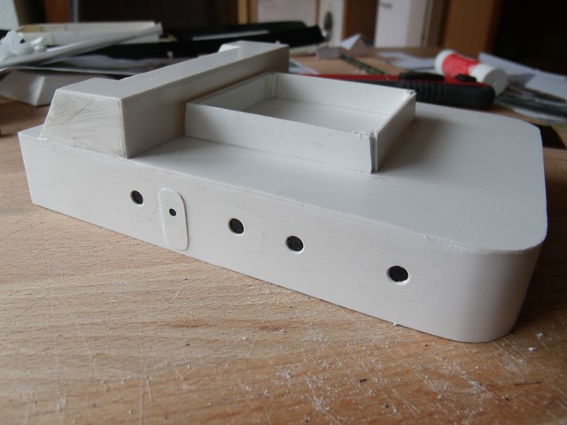

Jetzt geht´s an die Aufbauten.
Löcher waren ja inzwischen genug ins Deck geschnitten,
jetzt muss auch was drauf, damit mir der Kahn nicht voll läuft. ;)

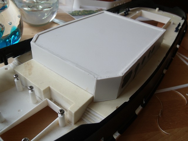

Als erstes ist das untere Deckshaus dran.
Damit ist dann schon mal das große Loch vorne dicht... :pfeif:

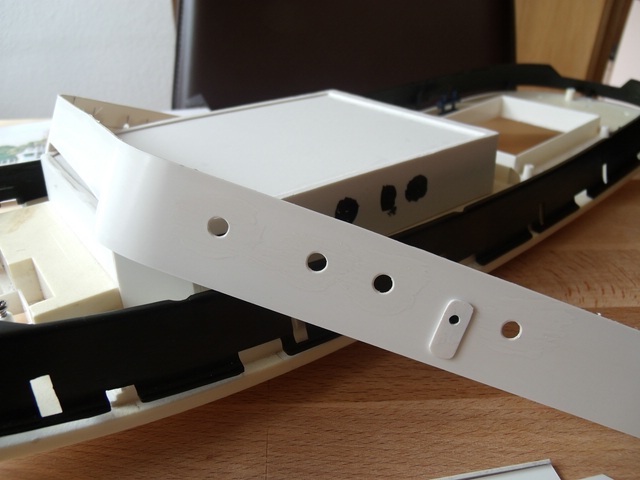

Da das natürlich so nicht chic aussieht,
kommt noch eine "Schmuckborte" dazu.
Um das Deckshaus verklebt ergibt sich dann auch das passende Aussehen.
Vorne sind die Ecken jetzt Rundungen - und alles sieht sauber und glatt aus.

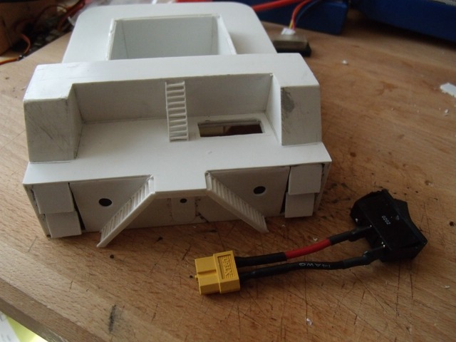

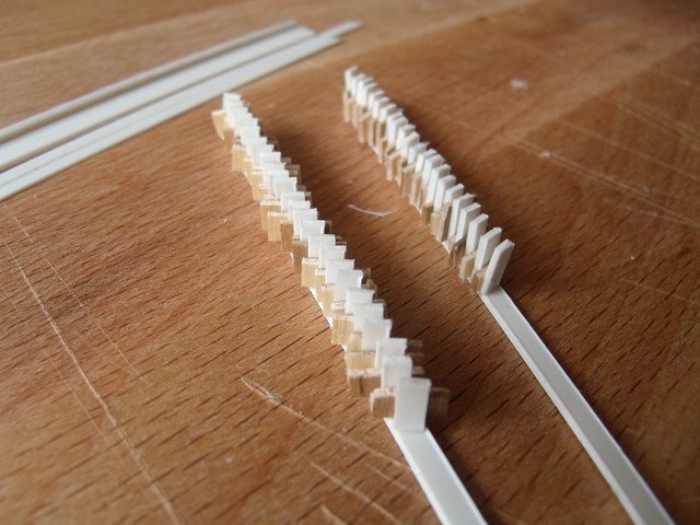

Natürlich darf es nicht an Kleinteilen fehlen, also gibt´s auch Krümelklebungen.
Und schon sind passende Leitern fertig.
Na ja, nachbearbeiten muss ich die noch...
Die Treppen wurden natürlich auch an diese Größe angepasst.
Für das hintere Loch musste natürlich auch eine Abdeckkappe her.
Passt und sitzt perfekt. Sieht doch ganz passend aus, oder?

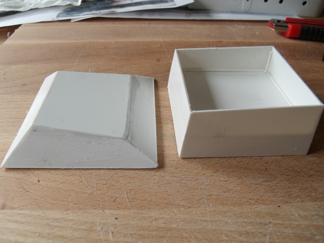

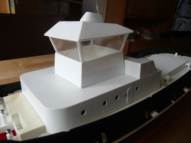

Für die Brücke und den Bereich unter den Schornsteinen ist auch schon was in Arbeit.
Das Brückenunterteil hat schon mal seinen Boden bekommen.
Da ja eine Funkkamera hier hinein soll, muss das nachher ja alles dicht werden.
Bis unter den Boden der Brücke ist dann auch schon mal der Rahmen fertig aufgeklebt.
So sieht das Deckshaus doch wirklich schon etwas realistischer aus.
Hoffen wir mal, dass der Aufbau in doppelter Lage auch den Beanspruchungen standhält.
Jetzt noch ein paar weitere Kleinteile...
... und die Lüfterklappen sind auch schon dran.
Die Leitern sitzen auch da, wo sie hin sollen.
So langsam bekommt der Schlepper sein ganz eigenes Aussehen.

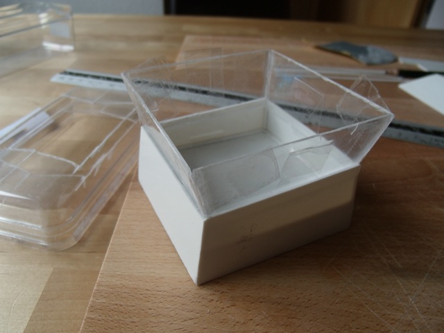

Jetzt noch etwas "Glas" aus Verpackung von Süßigkeiten geschnitten
und die Teile für die Brücke sind beisammen.

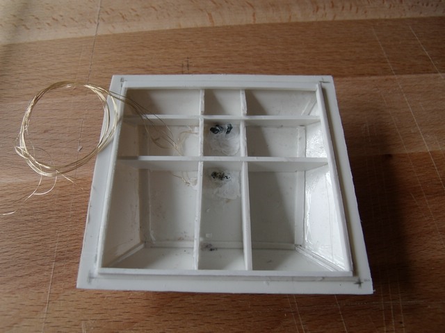

Den Mastfuß für den Lichtmast hab ich schon vorbereitet.
Natürlich mit genügend Steckkontakten, um später mal alle Lichteffekte schalten zu können.
Auch im Dach der Brücke sind die Kontakte schon eingearbeitet.
Und weil das alles stabil genug werden muss, wird auch hier ordentlich verstärkt.

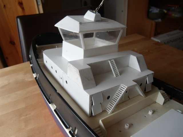

Die Brücke passt auch schon perfekt auf ihren Sockel.
Der Dachaufbau sitzt auch perfekt und es scheint sehr stabil zu werden.
Also eine meiner Sorgen scheint damit bereits obsolet.
Das Aussehen des Aufbaus find ich jetzt schon ganz passend.
Gesamtbild des Schleppers:
Und, was denkt ihr?
Kann das so bleiben?

Zum Schlepper. Hmm, soweit schaut der Aufbau gut aus, aber, ich finde ihn eine Spur zu klein für die Rumpfgröße. Ich weiß, Du wolltest keinen zu hohen Aufbau. Aber irgendwie schaut es so ein wenig niedlich aus.
Unterbau vollkommen pkay, aber die eigentliche Brücke könnte gut etwas größer sein. :hey:
Over, Ende und Out!!!
Gruß Daddel
69
Dienstag, 22. Juli 2014, 22:12
Ich find das Teil schon ziemlich verschärft. :thumbsup:
Auch wenn der Aufbau etwas klein wirken mag, so macht es den Schlepper ein gutes Stück schnittiger.
Wird ja schliessliche wieder ein Rennschlepper...BoKa halt. :rolleyes:
Mir gefällts sehr! :love:
lg Mickey

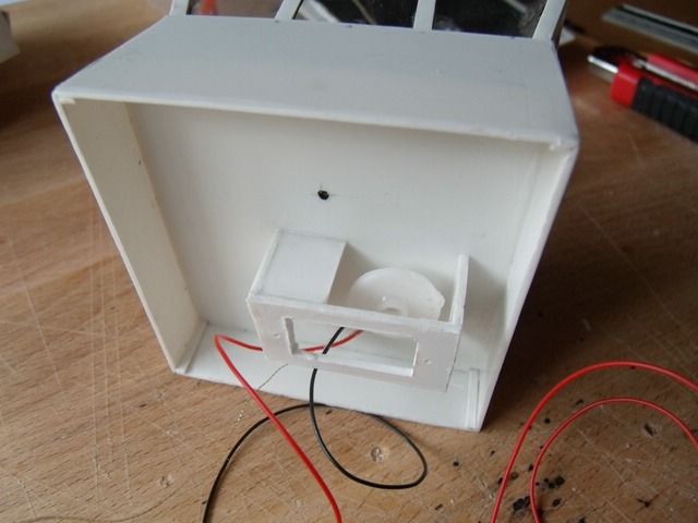

Damit hier der Kameraservo und der Getriebemotor für die Radarantenne auch hineinpassen,
wird der Aufbau mit einer Vertiefung ausgestattet.
So sollte das dann auch perfekt passen.

... über 1,6 kg Pfahlzug!
Dabei reicht die Schraubengröße bei diesem Motor gar nicht aus,
um seine Kraft auch nur annähernd ins Wasser zu bringen.
Dafür fährt er jetzt mit zwei 3S-LiPos (11,1 V / 5 Ah) parallel,
also 11,1 V / 10 Ah über eine Stunde unter Volllast. :pfeif:
Was er mit seinem heftigen Zug so alles zieht, das zeig ich euch auch noch... :D

Da ihr ja vor meinem Urlaub die letzten Baumaßnahmen am Heiko nicht mehr gesehen habt,
hol ich das jetzt mal nach.
Der Aufbau hat hinten ja alle Treppen sauber angebracht bekommen.
Dazu kam noch ein Loch in den Aufbau, der den Einschalter tragen soll.
Und hier ist der Schalter fest an seinem Ort angebracht
und mit einer Wasserdichten Haube vor Spritzwasser und überschlagenden Wellen geschützt.
Das hat auch tatsächlich Problemlos geklappt. Getestet wurde er ja ausgiebig... ;)
Im Innenraum war der Aufbau ja so geplant:
Allerdings entschied ich mich - Aufgrund der höheren Betriebssicherheit im harten Einsatz dazu,
den Akkus und dem Stahl-ballast stabile Kästen zu verschaffen, in denen sie sicher sitzen.
Und bevor die Frage kommt: Ja, der Ballast ist ein Hammerkopf!
Er ist erstens einfach die Umwelttechnisch bessere Alternative zum Blei-Ballast
und zweitens bei einem so großen Modell macht das Ballastvolumen kein Problem.
Gut, dass ich das noch gemacht habe!
Ansonsten wäre ihm bei so mancher Gelegenheit wohl innen alles um die Ohren geflogen.
Der Empfänger sitzt jetzt auch gut vor Feuchtigkeit geschützt oberhalb des Ballasts.
