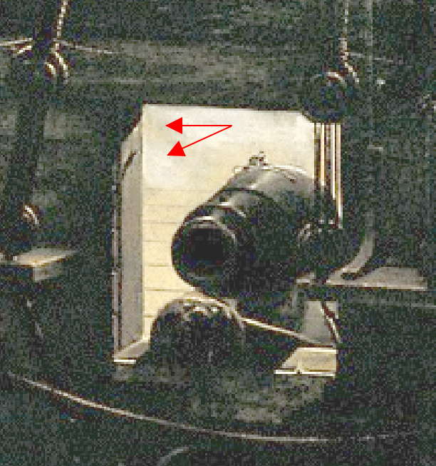

Bevor Du jetzt schon mit Bohren und Haken und Ösen loslegst ...
auch wenn ich es leider nicht ganz so toll mit dem Photo hinbekommen habe wie Du ...
Wahnsinn wo Du noch das Detail des unteren Deckels rausgeholt hast ... !
Aber auf dem gleichen Photo weiter links kann ich nur die beiden Befestigungsösen für die obere Deckelhälfte erkennen.
Entweder hat er die untere Öse einfach vergessen ( ? )
oder aber der Haken des unteren Deckels wurde irgendwo am oberen Deckel eingehängt
Hoffe, daß das jetzt kein zu aufregendes Detail war ...

Danke für den Hinweis.
Aber darüber habe ich mir auch bereits viele Gedanken gemacht, ob der Maler, der ansich bei diesem Bild äußerst detailliert vorgegangen ist, hier die beiden Ringösen nicht vergessen hat.
In Verbindung mit diesem Modell aus dem Museum in Toulon, wo diese Ringösen zu sehen sind (gelbe Pfeile), tendiere ich dazu anznehmen, dass die der Maler einfach vergessen hat.
Eine andere Erklärung habe ich momentan nicht parat.

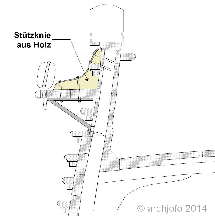

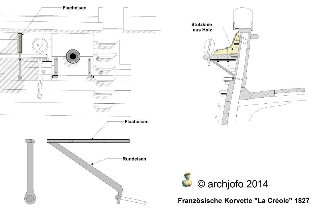

Die Rüstbretter der La Créole bestanden aus zwei Teilen und verjüngten sich nach außen in der Dicke, was sicherlich auch dem besseren Ablaufen von überkommendem Seewasser diente. Die Rüstbretter hatten obenliegende Stützknie aus Holz. Nach unten fand eine Befestigung mittels Eisenstützen statt.
Mit den Planangaben von J. Boudriot alleine wären diese Details nicht historische genau darstellbar. Insofern war wieder einiges zu Recherchieren.
So z. B. geht aus dem Plan nicht hervor, ob es sich bei den Eisenstützen um Flach- oder Rundeisen handelt. Aus dem Plan war zunächst herauszulesen, dass diese Stützen aus einem Flacheisen hergestellt worden sind.
Mittlerweile habe ich jedoch herausfinden können, dass es sich um eine zweiteilige knieförmige Eisenstütze handelt. Die Stütze selbst bestand aus einem Rundeisen mit einem Durchmesser von etwa 3 - 4 cm, welche am unteren Ende als flacher Kopf mit Bohrung für den Befestigungsnagel ausgeschmiedet war. Die Stütze ging oben unter dem Rüstbrett in ein Flacheisen über, welches von unten in den beiden Rüstbrettern verbolzt war.

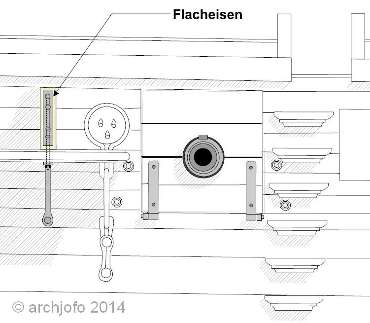

Hierzu habe ich eine entsprechende Zeichnung gefertigt.
Bevor ich in die Serienproduktion für das Modell der La Créole gehe, baue ich an mein Schnittmodell 1:48 eine kleine Rüste an, um diese Detail vollständig klären zu können. Mit dieser Proberüste kann ich auch die Herstellung der Püttingseisen und die Befestigung der Jungfern ausprobieren, worüber ich mir ohnehin schon einige Gedanken gemacht habe. Insofern wurde sofort mit der Umsetzung begonnen, wie auf den nachfolgenden Bildern zu sehen ist.
Demnächst mehr über die Vervollständigung der Püttingseisen und die Anfertigung der Rüststützen.

Deine Zeichnung ist wirklich ein Genuß !
Zur Stütze ...
zweiteilig ist insofern nachvollziehbar als der äußere Bolzen oder Nagel sonst nicht zu befestigen oder austauschbar gewesen wäre ...
Wie die beiden Teile aber kraftschlüssig zusammenhalten sollen ist mir schleierhaft ... ?
Punktschweißen war noch nicht so recht in Mode ...
Wäre es nicht denkbar, daß das stützende Rundeisen an beiden Enden geplättet war und in etwas steilerem Winkel stand ...
nicht ganz bis zum Ende des Brettes ging sondern nur bis zum äußeren Bolzen ...
und der äußere Bolzen sowohl Brett als auch Stütze hielt ?

Mir fällt in der ersten Fotoaufnahme auf, dass die unteren Rüstösen einen Tick zu breit erscheinen. Durch die dortigen Zugkräfte sollten diese aber im lichten Abstand nicht breiter sein als der Durchmesser des Rundeisens, das die Jungfer einbindet. Ist etwas kleinkariert zugegeben, aber in der späteren optischen Wahrnehmung wichtig, um stimmig zu wirken.

Druckkräfte sehe ich auch nur während der Montage bzw Takelarbeiten ...
wenn zunächst das Brett sein Eigengewicht, die Personenlast und die Last aus den Ketten bzw Rüsteisen und Jungfern halten muß ...
da kommt schon das eine oder andere Kilo zusammen ...
erst wenn die Wanten unter Zug sind dürften die Kräfte gegen Null tendieren
Markus

Die potenziellen Zugkräfte aus den Wanten übersteigen ein Vielfaches der möglichen Personenlasten, d,h., oberhalb des Rüstbrettes entsteht auf alle Fälle eine Druckzone, deren Lastaufnahme durch ein Flacheisen denkbar ungeeignet scheint. Die Jungs waren damals nur auch nicht gerade dumm, vielleicht gab es weitere Gründe für diese Art der Ausführung, die sich noch nicht offenbart hat.

Zur Stütze ...
Hallo Markus,
Feuerschweißen wäre z. B. eine Möglichkeit. Letztlich weiß ich es aber nicht.
Hierzu ist festzustellen, dass ich auf verschiedenen zeitgenössischen Unterlagen diese Stützen mit Flacheisen in ähnlicher Form gesehen habe.
U. a. ist auch auf den Fotos des Originalmodelles diese Details so zu sehen, soweit es die Auflösung der digitalen Bilder dies zulässt.
da hast Du wohl recht, das ist schon noch etwas verbesserungsbedürftig . Wobei allzuviel nicht mehr geht.
In diesem Zusammenhang erlaube ich mir auch mein Verständnis zur Abstützung der Rüstbretter kund zu tun:
Die Funktion der Rüstbretter liegt meines Erachtens einfach darin, die Wanten zu spreitzen. Insofern kann man meiner Meinung nach hier nicht von Druck- und Zugzonen sprechen. Der gewaltige Zug aus den Wanten kann nur durch die massive Verankerung der Püttingseisen in der Bordwand aufgenommen werden. Nachdem die Püttingeisen nicht nachgeben, entsteht bei Zug aus den Wanten nun über die Kraftumlenkung ein Druck auf das Rüstbrett.
Dies kann man mit den gespannten Seiten einer Geige gut veranschaulichen, denn der Steg (vergleichbar mit dem Rüstbrett) wird auch nur durch den Druck der Kraftumlenkung gehalten.
Ich denke, dass das obere Stützknie der Befestigung und Fixierung des Rüstbrettes an der Bordwand gedient hat. Des Weiteren waren die Stützknie auch für den Zusammenhalt der Rüstbohlen ( z. B. bei der La Creole 2-teilig) notwendig. Wie in einem anderen Forum erörtert, waren die oberen Stützknie auch zur Festigung der Rüstbretter bei starkem Wellengang gedacht.
Mit den Stützen nach untern sehe ich es im Prinzip genauso wie es Markus bereits erläutert hat.
Wenn die Wanten dann auf Zug gespannt sind, wird infolge der Spreitzung durch die Rüstbretter Druck in Richtung Bordwand ausgeübt, und es wäre dadurch Halt gegeben (vgl. Steg bei Geige). Es gibt jedoch auch Lastfälle bei denen die Wanten einer Schiffsseite entlastet werden. Hier muss natürlich das Rüstbrett sich durch seine eigenen Abstützelemente halten.

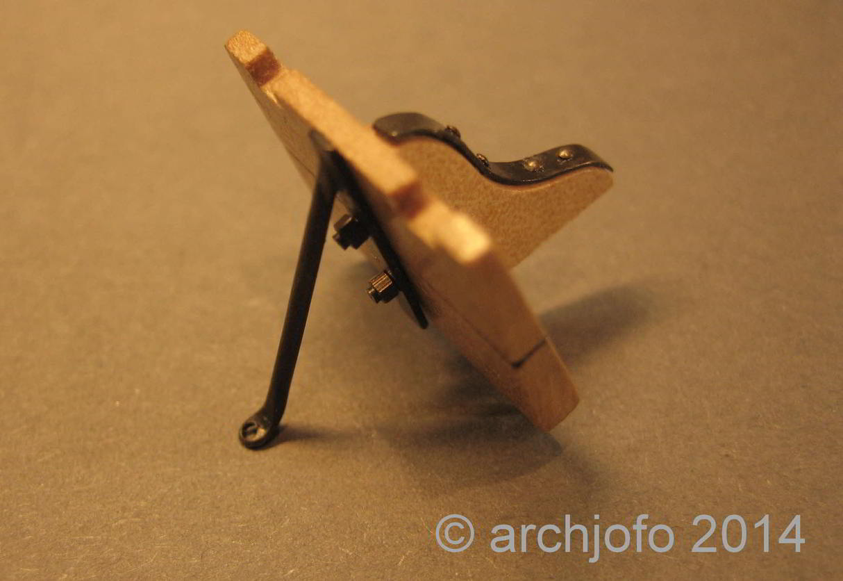

Fortsetzung: Rüstbretter
In Ergänzung zur bisherigen Ausführung der Proberüste habe ich auf Hinweis von einem Modellbauerkollegen( peternavalis, vielleicht dem ein oder anderen bekannt) hierzu neue interessante Detailerkenntnisse.
Nach seinen Erläuterungen war meine ursprüngliche Zeichnung zu den Rüsten grundsätzlich korrekt, jedoch noch in folgendem Detail zu ergänzen.
Die Stützknie aus Holz wurden bei der La Créole als "gesägte Knie", welche aus einer dicken breiten Planke gesägt wurden, ausgeführt. Insofern bedurfte das schräg angeschnittene Hirnholz (instabiler als gewachsenes Holzknie) wohl zur Stabilisierung einer Armierung mittels aufgelegtem Flacheisen. Infolge der Durchbolzung, wie auf dem Plan versucht darzustellen (Verklinkung, Verschraubung etc.), wurde in Verbindung mit dem unteren Flacheisen und der Eisenrundstütze eine kompakte Verbundkonstruktion für die zweiteiligen Rüstbretter erreicht. Wie mir Peter dazu weiter berichtete, ist dieses Konstruktionsprinzip auch durchaus an nicht französischen Schiffen dieser Epoche zu finden.
Somit habe ich das in meiner Zeichnung ergänzt und werde es dann demnächst an meinem „Probeschnittchen“ versuchen umzusetzen.

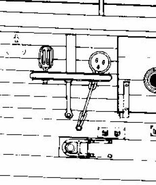

In diesem Zusammenhang erlaube ich mir einen Planausschnitt aus der Monographie von J. Boudriot zur La Créole 1827 zu zeigen:
Hieraus lässt sich dieses interessante Detail sicherlich nicht ableiten.
Fortsetzung folgt …
Beiträge: 3 586
1 399
Samstag, 23. August 2014, 22:07
Fortsetzung: Rüstbretter Abstützung

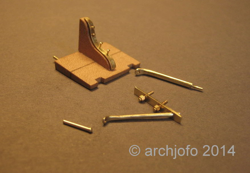

Im Zusammenhang mit der Umsetzung des Details zur Verstärkung der Stützknie aus Holz für die Rüsten durch Auflegen eines Armierungsbandes, versuchte ich das Gegenstück, welches beim Original aus Flach- und Rundeisen bestand, herzustellen.
Den ersten Versuch startete ich mit einem Messingrundstab Ø1,2 mm, welcher mir jedoch zu massiv, bzw. unmaßstäblich erschien. Für den zweiten Versuch nahm ich Messingrundstab mit Ø 0,8 mm. Dies kommt meines Erachtens der Realität schon näher. Das würde in 1:1 einem Eisenstab von rd. 4 cm entsprechen.
Am unteren Ende habe ich den Messingrundstab mit einem Hammer etwas flach geklopft, sozusagen ausgeschmiedet und im erforderlichen Winkel gekröpft. Die Bohrung für den Bolzen zur Befestigung an der Bordwand wurde mit Ø 0,8 mm ausgeführt. Die Verbindung der Rundstütze mit dem Flachband stellte ich mittels Bohrung her, wie auf dem Bild zu sehen ist. Der Anschluss wird noch gelötet und anschließend mit der Nadelfeile in Form gebracht. Die „Durchbolzung“ zur Verbindung des oberen Metallbandes mit dem unteren Stützenelement wird nur angedeutet.
Demnächst geht es weiter …

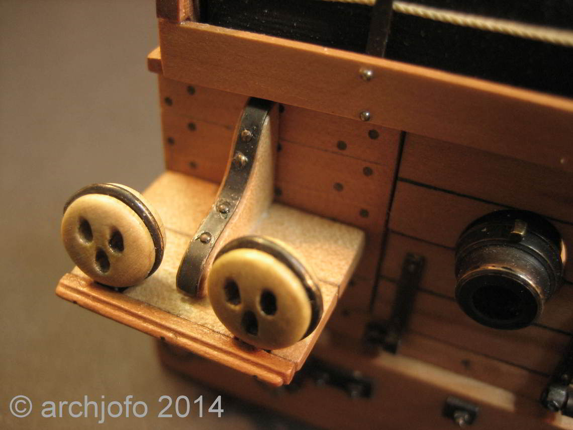

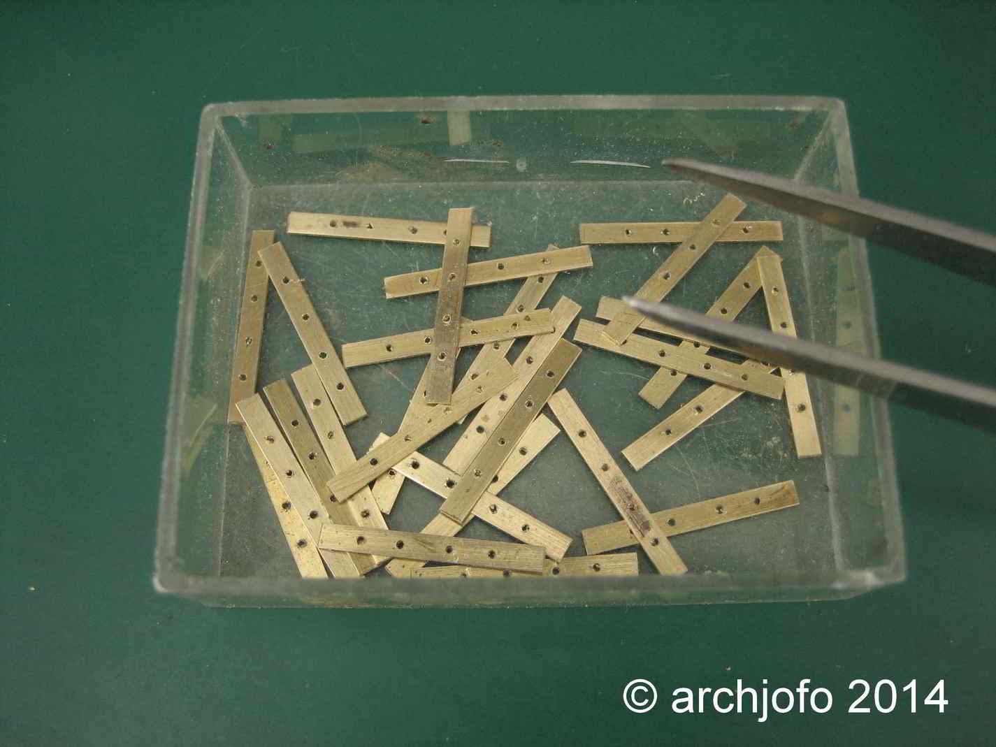

Und hier ein kleines Update:
Fertigstellung: Schnittmodell mit Carronade M 1:48 – Rüste mit Püttingseisen

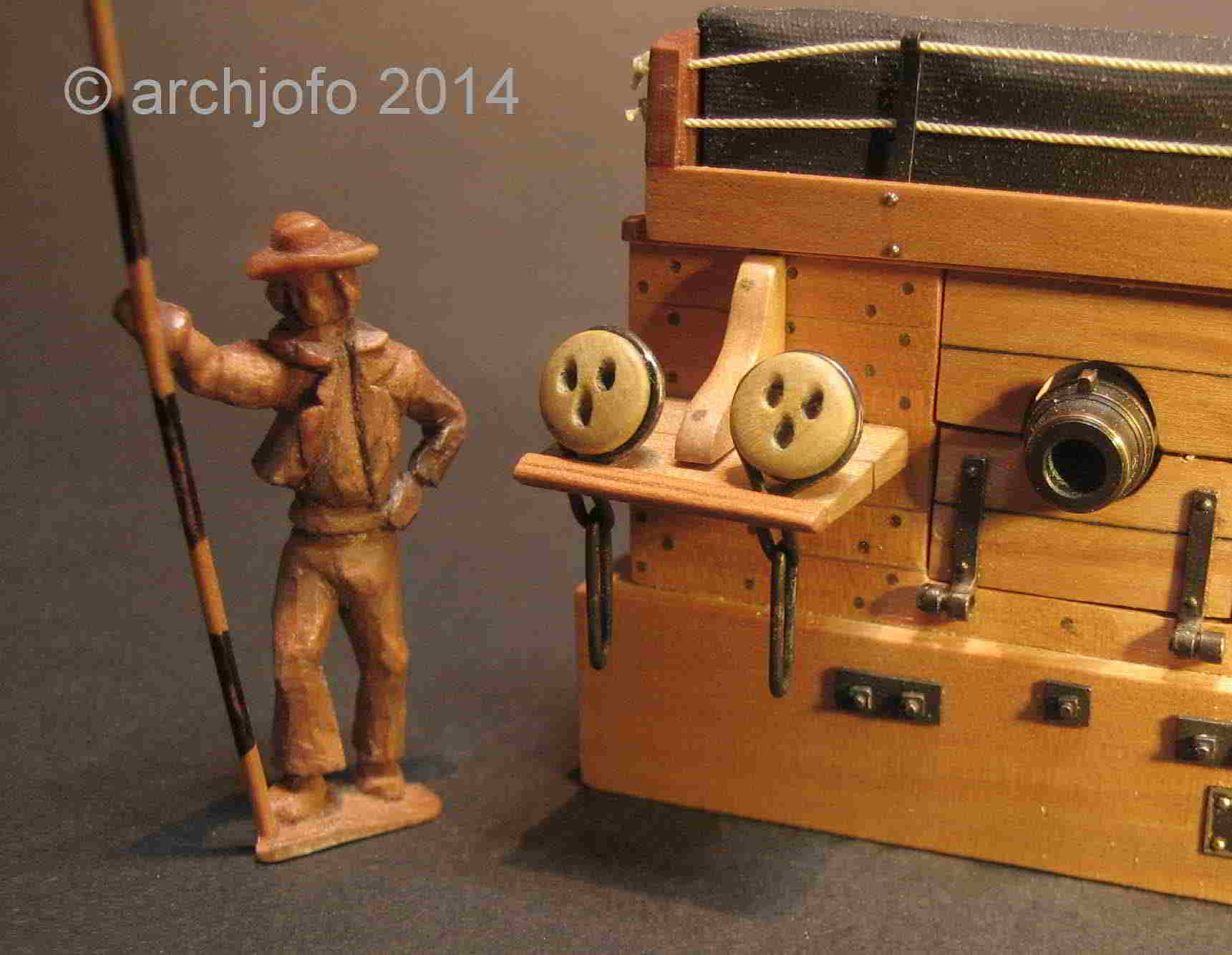

Mittlerweile konnte ich alle Beschlagteile (Rundstütze, Armierungseisen für Holzknie) für die Rüste mit den Püttingseisen fertigstellen. Nach dem Brünieren der Messingteile erfolgte der Zusammenbau.
Auf dem folgenden Bild ist das Flacheisen auf dem Stützknie aus Holz zu sehen sowie das Gegenstück unten an der zweiteiligen Rüste. In Folge der „Durchbolzung“ wird in Verbindung mit der Rundstütze eine feste Verbundkonstruktion geschaffen.

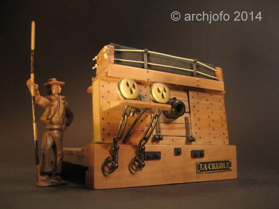

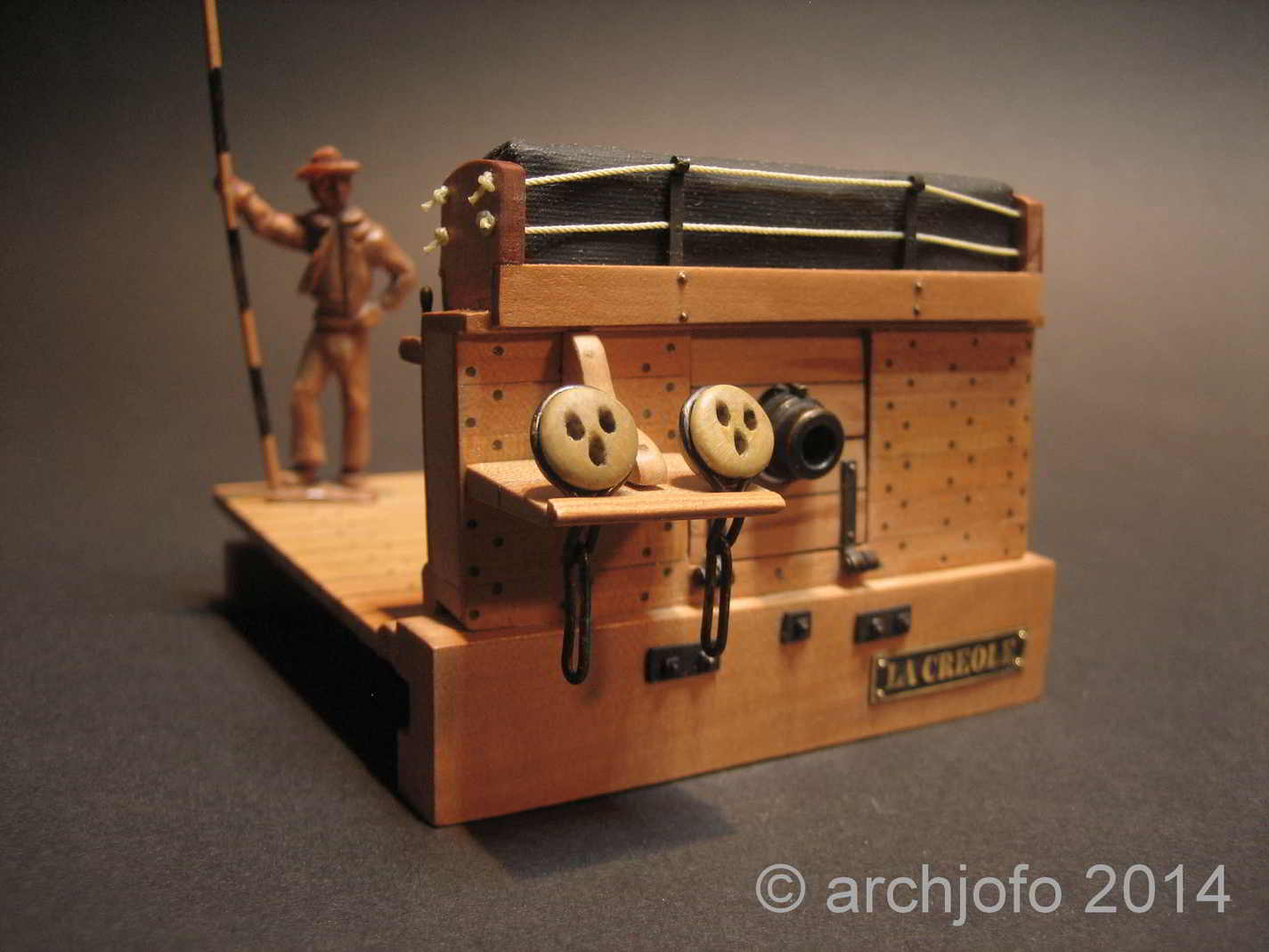

Das weitere Bild zeigt die Rüste mit bereits eingehängten Jungfern und montierter Deckleiste.
Hier eine Detailaufnahme des armierten Stützknies.
Das Sektionsmodell ist nicht so groß, wie es scheinen mag.
Zum Abschluss noch eine Aufnahme, die die Abstützung der Rüste nach unten zeigt.
Ich denke, dass ich nicht weiter an diesem Versuchsmodell herumbastle. Die Details die ich ausprobieren (Pfortendeckelbefestigung, Brooktauausführung, Hängemattenstützen, Rüste mit Beschlägen und Abstützung) wollte, sind jetzt für das Gesamtmodell der französischen Korvette soweit klar.
Fortsetzung folgt …

Hier eine Aktualisierung meines Bauberichtes über meine momentanen Aktivitäten im Modellbau:
Vervollständigung der Rüsten: Armierung der Stützknie aus Holz
Nach den erfolgreichen Versuchen am Sektionsmodell fertigte ich mittlerweile die Armierungseisen für die Holzknie, die oben auf den Rüstbrettern sitzen.
In bewährter Methode (Blech auf Fliegersperrholz geklebt) schnitt ich mit der Kreissäge 1,5 mm breite Streifen von einem 0,3 mm dicken Messingblech. Diese Streifen wurden dann auf der Kreissäge zu 15 mm langen Stücken abgesägt. Dazu bediente ich mich einer Führung aus Holz, wie auf dem ersten Bild zu sehen ist.
Mit einer Lehre aus Holz bohrte ich dann die erforderlichen 4 Bohrungen mit Ø 0,5 mm für die Befestigungsbolzen.
Hier sind die fertigen Armierungseisen zu sehen. Es sind 26 an der Zahl.
Mit einer weiteren Lehre werden die Armierungseisen in ihre Grundform gebogen …
und dann individuell an das jeweilige Holzknie angepasst.
Fortsetzung folgt …
