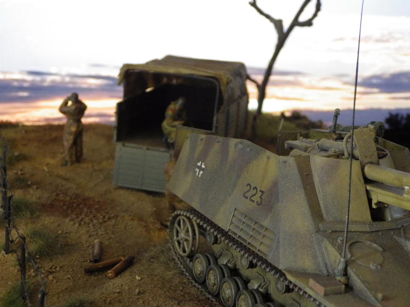

Hier mein Dio! Wo ein Nashorn mit Munition versorgt wird.
Der Blitz ist ein Uralt Bs und stammt von Italerie. Der Blitz wurde von mir ein wenig tiefer gelegt ! Die Fahrertür hab ich aufgeschnitten um sie offen darstellen zu können.
Die Seitenscheibe hab ich abgeschnitten damit halb sie geöffnet wirkt. Die Plane habe ich aus Taschentuch gestaltet.
Den Stacheldraht habe Ich aus 0,5er Eisendraht geflochten.
Der Lehmboden ist aus Fein gesiebten Vogelsand und die Grösseren Steine sind aus Muschelgrit,den Boden habe Ich per Airbrush Farblich gestaltet .

Samstag, 19. Juli 2014, 14:14
Hi Thorsten :wink:
schade dass die Fotos so dunkel sind ;( aber das mwas man(n) erkennen kann... :sabber: :sabber: :thumbsup: :hand: vielleicht a bisserl zu sauber ;) und dass die Ketten sich nicht so legen wie sie sollten, is jetz aber schon pingeligstes I-Tipferl-suchen ;)

Ja die Ketten! Die möchte ich eigentlich austauschen! Nur habe Ich noch kein brauchbares Kit gefunden.
Von daher habe ich die Ketten Looser (hihihi) aufgezogen :prost: :hand:
Hm aber warum sind die Bilder zu dunkel ?( Ich hab hier nen tollen Kontrast zum hintergrund :doof:

Samstag, 19. Juli 2014, 16:13
Die Laufrollen beim Nashorn stehen nicht exakt parallel, deshalb läuft die Kette unten nicht in Linie. Ich würde die Laufrollen (sind doch bei Tamiya nur gesteckt?) neu justieren. Falls sie geklebt sind: mittig ausfeilen.
Kettendurchhang im oberen Bereich kannst du mit Drahtstiften erreichen, dazu brauchst du keine neue Kette. Erst die Kette auf den drei Leitrollen mit Sekundenkleber justieren, anschließend in der Mitte zwischen den Leitrollen Drahtstifte in das Chassis stecken, die die Kette nach unten drücken und realistischen Durchhang simulieren. Schau mal hier, die Kette bei meinem T-55 habe ich auf dieselbe Weise in Form gebracht. Das ist nahezu unsichtbar.
Abseits der Kette: Das Nashorn scheint leider einen starken Grauschleier durch Mattlack abbekommen zu haben. Ich würde das Fahrzeug mit transparentem Gelb von Tamiya nebelig überlackieren, damit die Farbe wieder mehr zur Geltung kommt und anschließend eine nicht zu dünne Schicht Satinlack darüber ansetzen. Damit kann man den Grauschleier korrigieren. Metalleffekte wie auch Pigmente sollten erst nach einer Klarlackanwendung aufgetragen werden. Sie verlieren überlackiert ihre Wirkung.
Die Antenne am Nashorn müßte 2 m lang sein. Die könntest du noch kürzen.
Das 10. Bild v.o. zeigt die Einheitenmarkierung der SS-Totenkopfdivision am Heck. Diese würde ich an deiner Stelle mit Blick auf die Rechtslage überdecken. Zum WH-Kennzeichen des Blitz paßt das übrigens auch nicht.
