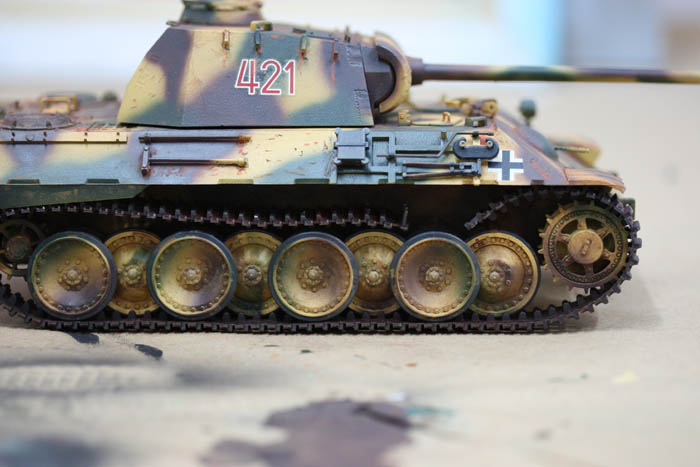

Guten Morgen,
Ich stecke in diversen Problemen.
Ich gehöre leider zu jenen Airbrushern, der bei nicht gefallen das Projekt entweder vernichtet oder komplett neu Anfängt. Im Custompainting heißt das den Untergrund neu anschleifen, lackieren und Airbrush neu drauf. Im Fineart heißt es Untergrund wegschmeißen und neu machen.
Hier beim Panzer geht es leider nicht. Da mir die lackierung bisher mal gar nicht gefällt, werde ich den Panzer zu Ende bauen und dann mal weiter sehen. Vielleicht landet er als Übungsprojekt einfach in irgend einer Kiste.
Das andere Problem was ich habe ist die Vinylkette. Irgendwie kommt mir das so vor, als wäre sie zu Kurz. Entweder ich schließe sie vor dem drauf stecken und muss sie dann kompliziert aufziehen oder ich versuche (und das geht unter der Spannung nicht) sie auf die Laufrollen zu machen und dann zu schließen.
Hier mal ein Bild.
Ist das normal das die Vinylketten so unter Spannung stehen ? Wie soll man da dann ein durchhängen richtig erzeugen können.
Hat da einer einen Tipp ?
Danke im vorraus.
Gruß Stefan
Montag, 7. Juli 2014, 12:11
Kette: Kettenrad und hintere Laufrolle abziehen. Kette vor Montage verkleben und gut aushärten lassen. Dann das lose Kettenrad in die Kette stecken. Die Kette über das Spannrad ansetzen und das Kettenrad wieder reindrücken. Dann die hintere Laufrolle wieder montieren. Für Kettendurchhang entweder am zweiten Laufrollenpaar mit Sekundenkleber befestigen - oder noch besser: Drahstifte auf oberer Kettenhöhe durch die Wanne ziehen, die die Kette runterdrücken. In Kettenfarbe lackiert, sind sie nachher unsichtbar.
Zur Lackierung: Die Dreifarbtranung finde ich nicht so schlecht. Wenn sie dir garnicht gefällt, kannst du immer noch eine Wintertarnung darüber ansetzen. Was mir garnicht gefällt, sind die Rostspuren. Diese sind monoton und zu stark abgesetzt. Du solltest Rost mit Öl oder Emanel aufpunktieren und mit Lösungsmittel nach unten ziehen. Das Ganze in Layern aufbauen: Erst dunkles Braun, dann immer heller werdend. Ein dunkelbraunes Pinwash stünde dem Fahrzeug auch gut zu Gesicht. Das schafft mehr Tiefe.

Montag, 7. Juli 2014, 12:21
beim Panther kann man die Kette auch einfach "anbinden", also einfach einen 0.3er Draht durch die Löcher in der Kette ziehen und dann an der Achse hinter den Laufrollen verdrillen.... sollte etwas stabiler als zu Kleben.
Allgemein ist es bei Vinylketten einfacher die vor dem Verkleben der Oberwanne aufzuziehen.
Gruß Fabian

Dienstag, 8. Juli 2014, 13:01
Hallo Stefan,
noch eine Möglichkeit wären Niederhalter aus Draht. Dazu bohrst Du entsprechende Löcher in die Wanne und setzt dann kleine Drahtstifte ein, oberhalb der Kette,so tief wie diese halt sitzen soll. Die Drahtstifte stehen also parallel zu den Achsen. Ich hoffe, ich konnte das verständlich beschreiben...

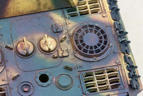

Dienstag, 8. Juli 2014, 16:51
Schau , schau. Ein alter Tamiya Panther als Übungsobjekt. Interessant.
Der Bausatz ist zwar schon seit 20 Jahren überholt, aber zum Einstieg vollkommen geeignet.
Mich macht der Primer H2O von JVR neugierig. Das ist sicher kein Primer auf Acryl-Basis, oder ? Wie läßt er sich denn Sprühen ... und wo bekommt man den her ?
Die Oberfläche, welche du mit dem 2K Zeug von JVR erzeugt hast, ist etwas fehl am Platz. Solch eine Oberflächenstruktur hat man an Gußteilen, nicht aber an Panzerplatten aus Walzstahl. Entgegen landläufiger Meinung waren damalige Stahlplatten recht ebenmäßig, verkleinert in den Maßstab 1:35 sind das Flächen glatt wie Baby-Popo.
An den Werkzeugen sind die Metallteile überzeugend. Jedoch solltest du die daran angegossenen Werkzeughalter in Wagenfarbe lackieren. Denn am Original waren die Teil des Fahrzeuges. Die Holzteile solltest du deutlich heller machen. Schau dir mal im Baumarkt Holzstiele von Schaufeln und Äxten an, das Holz ist ziemlich hell. So war es auch damals.
Vorsicht beim Kabelschneider, seine Griffe waren nicht aus Holz, sondern aus einem Material namens Bakelit, welches eine weinrote Farbe hatte.
Auf dem Werkzeugrahmen vorn an der rechten Fahrzeugseite, dieses quadratische Ding ist ein Holzklotz (dient am Original als Unterlage für den Wagenheber). Dem könntest du noch die Farbe von Holz verleihen.
Deine Probleme mit der Gummikette sind nicht unbekannt. Die sitzen bei dem alten Tamiya Modell tatsächlich straff. Wenn dem Bausatz die Seitenschürzen beiliegen würden. Könnte man die Kette einfach oben mit Draht oder Faden fixieren und die Seitenschürzen würden dies unsichtbar verstecken. Ist hier nicht möglich, also "tricksen wie von casaubon empfohlen.
Was ich nun gar nicht verstehe ist deine Selbstkritik an der Lackierung bzw. am Tarnmuster. Es ist doch sehr gut gelungen. :respekt:

erstmal zum Primer,
Was ist das für ein Primer und wie ist es mit dem zu Arbeiten
Der Primer ist auf Wasserbasis und den bekommt man unter anderem bei mir im Shop. Der Primer ist sehr flüssig in seiner Konsistenz, das mal vorne weg, lässt sich bei einer 0,3 und 0,4 er Düse sehr gut vearbeiten, trocknet aber auch recht fix mal an der Nadel an. Zumindest wenn du viele kleine Teile damit grundierst und immer wieder mal eine Pause einlegst. Man kann ihn in dem Fall auch bissl "zickig" bezeichnen.
Was mich dafür aber wunder bei der arbeit das er eine extreme Haftung hat wenn er trocken ist. Das kenne ich eigentlich weniger von Wasserbasierenden Primern. Das merkt man auch beim reinigen am Ende. Einfach Wasser durch und gut ist da nicht. Da musste ich schon mit Verdünnung durch um die angetrocknetet Farbe von den Napfinnenwänden zu bekommen.
Für mich auch weiterhin ein sehr interessanter Primer nicht nur für Modellbau.
Für mich sind solche Arbeiten auch immer ein guter Anlauf Dinge zu testen die ich bisher noch nicht getestet habe. Ich fand zu einem die Idee nicht schlecht dem Panzer eine rauhe Oberfläche zu geben, zum anderen kannte ich den Effekt bis dahin nicht. Daher lag mein Gedanke da dies an etwas zu testen was aus Metall ist.
Im Normalfall legt man diesen Opaque Grip auch unter den Primer, dann Primer, dann Farbe und Co. Wenn dann der Klarlack drüber gezogen wird, sollte man von dem rauen eigentlich nichts mehr sehen.

so die Ketten sind drauf gewürgt und mit Sekundenkleber an den Laufrollen befestigt. Leider sind dabei 2 Schönheitsfehler entstanden. Die Rolle vorne zieht es durch die Spannung nach hinten, auch der Versuch sie nochmal zu fixieren hat bisher fehl geschlagen. Das verschweißen der Rollen und nachträgliche Aufziehen hat auch nicht sehr gut funktioniert. Die Kette ist mir mehrmals aufgerissen, sodass sie nun an den Ende sehr stark gelitten hat. Das ganze sehe ich als Lernfehler und werde sie das nächste mal so áufziehen wie ihr es beschrieben habt.
Desweiteren belasse ich die lackierung nun so wie sie ist, auch wenn ich hier und da nicht zufrieden bin. Die Tarnfarben habe ich mir nach einer RAL Liste aus Wicked und Schmincke Farben gemischt. Aber im nachhinein muss ich sagen das ich sie zu Dunkel aufgetragen habe. Desweiteren sind mir einige Fehler beim versuch des Altern und Co unterlaufen. Liegt wohl auch daran das ich zu wenig Referenz Fotos genutzt habe.
Die Arbeit mit den reinen Pigmenten war mal interessant und ist auch verbesserungswürtig. Alles in allem werde ich diesen Panzer nun dazu nutzen die nächsten Modelle besser zu machen. Siehe Vierlinksflak.
Aber nun mal ein paar Bilder. Aufgenommen wurde das ganze wieder im Atelier bei tageslichtröhren. In Wirklichkeit glänzt das Modell nicht so. Mal sehn das ich noch Fotos bekomme wenn er mal draussen steht.
Wie gesagt Referenzfotos müssen das nächste mal mehr her. Das ein oder andere Anbauteil passt Farblich nicht ganz, das wurde mir schon gesagt und werde ich das nächste mal berücksichtigen.

Freitag, 11. Juli 2014, 15:17
Hallo Stefan,
auch wenn Du selber nicht mit allen Details zufrieden bist, hast Du da ein schönes Modell auf die Ketten gestellt! Der schaut gut aus! Dann viel Erfolg beim Umsetzen der Erfahrungen mit dem nächsten Projekt! :ok:
Henning
Freitag, 11. Juli 2014, 15:27
Ich würde die Flinte noch nicht ins Korn werfen. Noch läßt sich was gutes daraus machen. Ansonsten verschiebst du das Problem nur auf das nächste Modell.
Ein Problem was ich sehe: Pigmente sind nützlich für flächige Verstaubung - im Fahrwerksbereich und an der Unterwanne. Du versuchst hingegen, punktuelle Abnutzung und Laufspuren damit zu erzeugen. Dazu sind sie weniger geeignet. Das Rostpigment ist zumal heftig überdosiert. An den Laufrollen etwa hat das nichts verloren und an Ketten nur, wenn sie 30 Jahre gelagert wurden. Den einzigen Einsatzort für dieses Pigment sehe ich bei diesem Modell an den Ersatzkettengliedern und am Auspuff
  • Du solltest nach der Airbrush-Lackierung das Modell mit Glanz o. Satinklarlack überziehen. Das ist wichtig für den Kapillareffekt. Danach folgt ein Pinwash mit dunkelbrauner Emanel oder Ölfarbe (bspw. Van Dyk Braun). Alle Vertiefungen, etwa die Schweißnähte am Turm oder die Bolzen an den Laufrädern, damit bearbeiten - und zwar nur die Vertiefungen, auf keinen Fall das ganze Modell "baden"; sonst sieht das Modell aus wie mit Altöl überkippt, welches fleckig aufgetrocknet ist. Aufgrund der langsamen Trocknungszeit kann man überschüssige Farbe von ebenen Flächen wieder mit Lösungsmittel und sauberem Pinsel entfernen. Das gibt den Details Tiefe. In einem zweiten Schritt werden - ex negativo zum Pinwash - die erhabenen Stellen betont: Trockenmalen mit aufgehellter Basisfarbe. Das verstärkt den Tiefeneffekt noch mehr.
  • Anschließend kannst du Laufspuren erzeugen: Schmutz, der aus erhabenen Stellen an Seitenwänden herunterläuft. Ein Mini-Dot Öl/Emanel mit einer Zahnstocherspitze auftupfen. Danach mit einem sauberen Pinsel mit Lösungsmittel nach unten ziehen. Laufspuren werden in Layern aufgebaut. Der Effekt sollte sich erst nach 2-3 Durchgängen einstellen.
  • Rostlaufspuren werden genauso in Layern aufgebaut, nicht in einem Arbeitsgang erzeugt: abgestuft, erst mit Dunkelbraun, dann mit Rot und final mit Orange.
  • Pigmente folgen als vorletzter Arbeitsschritt. Das Modell sollte danach kein Klarlack mehr abbekommen, weil dieser die Pigmente verblassen läßt. Ich würde empfehlen, sie mit destilliertem Wasser mit einem kleinen Spülianteil aufzubringen. Auf satinierten Flächen läßt sich die Pigmentalterung so gut verteilen und notfalls auch verteilen.
  • Als allerletzter Arbeitsschritt wird metallisiert (Führungszähne Kettenrad, Laufflächen Ketten, Rohrmündung, Werkzeuge); Metallfarben verblassen unter Klarlack nämlich ebenfalls.
