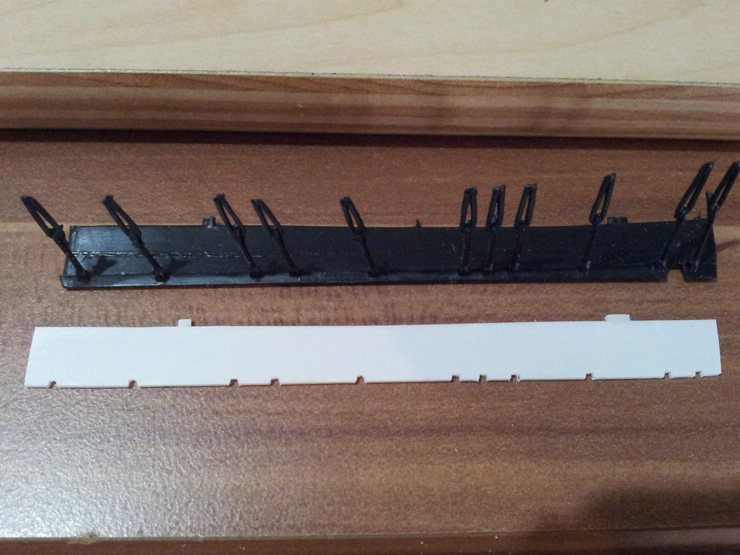

Zum Wochenabschluss gibts noch eben das Ergebnis meines Sonntagnachmittags.
Der Fuß für den Bugspriet schaut jetzt etwas anders aus. Ein hinten ein Stück weggeschnitten und das Ganze mir 2,5mm Polystyrol etwas dicker gemacht. Geht jetzt mehr in die Richtung von Marquardts Zeichnung und dafis Version ;)
Es gibt aktuell nur diesen Rohzustand, geschliffen und bemalt wird morgen. Diese unschönen offenen Löcher im Deck werden auch noch weggemacht. Aber alles zu seiner Zeit...

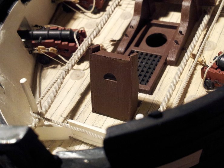

Dann zur Umlenkung des Messengers:
Das wäre mein Vorschlag für eine solche Umlenk-Säule. Die Farbgebung gefällt mir allerdings noch nicht. Das wird wahrscheinlich noch komplett weiß gemacht. Die Position stimmt auch noch nicht ganz, ankleben werde ich das Ding wohl etwas weiter außen, von den Pumpen weg.

216
Sonntag, 19. Januar 2014, 21:08
Dennis,
fettes Lob und aberwitzig gute Mischung aus Recherche und Können! Sieht sehr überzeugend aus!
Bibi
217
Sonntag, 19. Januar 2014, 21:16
Näher an die Pumpen mit der Umlenkrolle, sonst passen die Spaken des Spills nicht ;-)

218
Sonntag, 19. Januar 2014, 21:23
Verdammt richtig, danke :D
Gut, dass ich die provisorische Version nochmal reingestellt hab...

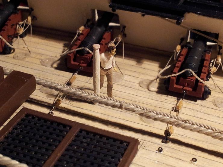

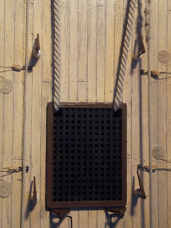

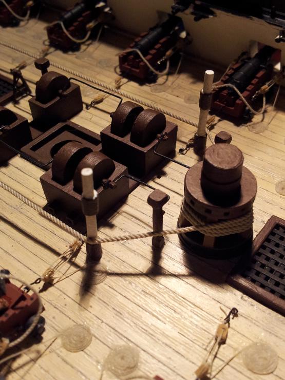

Gute Nachrichten: Die Zusatz-Umlenk-Säulen sind fest an Deck und halten die Last des Messengers auch so, wie sie es sollen. So schauts aus:

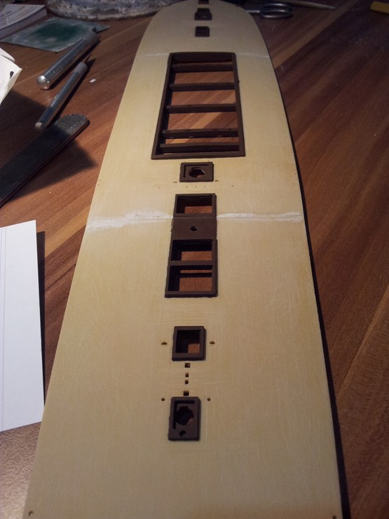

Jetzt muss ich nur noch die Backbordseite des Messengers aufs Deck kriegen, damit es so aussieht, als wäre da keine Spannung drauf und er würde locker auf dem Boden liegen... eigentlich weit gefehlt, aber mit etwas Klebstoff lässt sich dieser Eindruck bestimmt erwecken :D

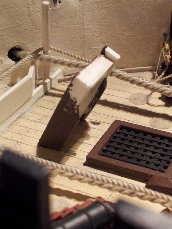

In der Zwischenzeit hab ich noch den Fuß für den Bugspriet geschliffen und bemalt:
-> von wegen geschliffen... den unsauberen Rand da oben seh ich erst jetzt auf dem Foto. Da wird noch nachgeschliffen ;)

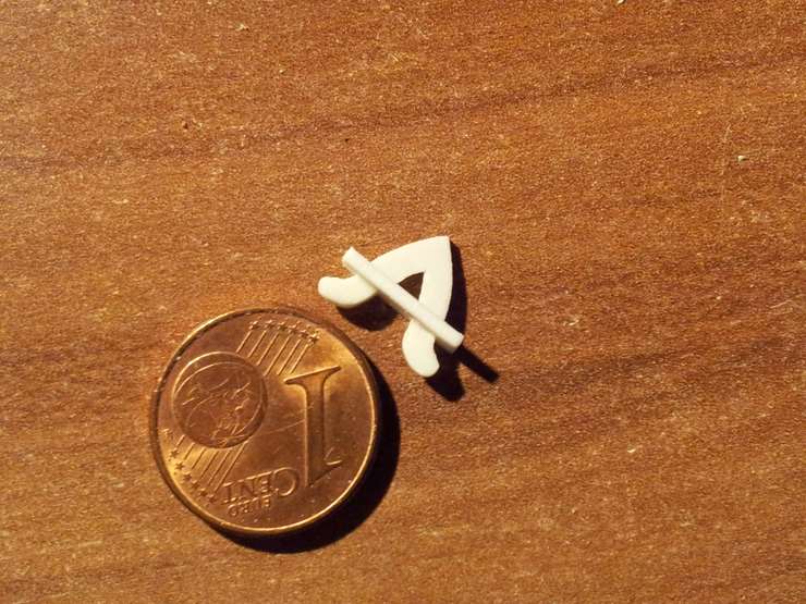

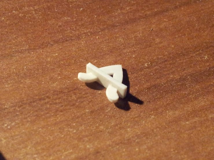

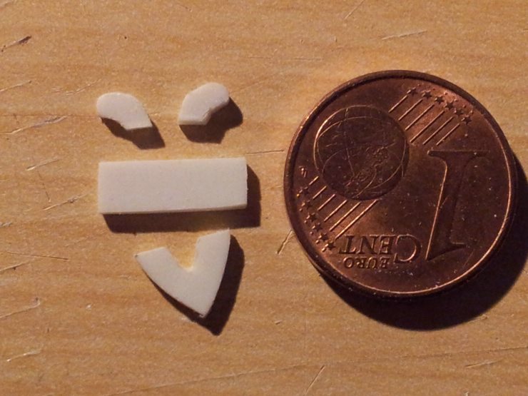

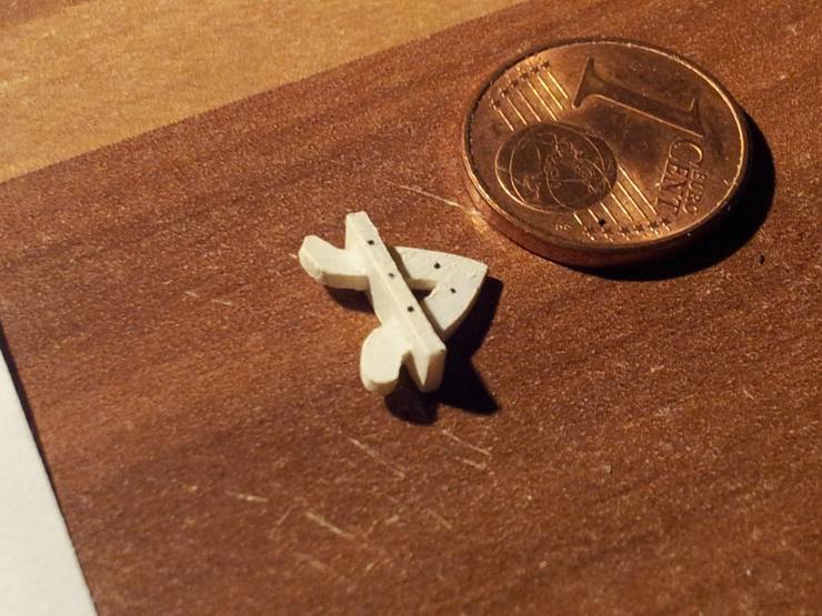

und als letztes für heute gibts noch die Kreuzhölzer. Bzw. DAS Kreuzholz. Es war eigentlich ein Probestück um zu schauen, ob die Proportionen gut aussehen und ob man das Teil mit 1mm Polystyrol-Platten überhaupt herstellen kann. Aber es gefiel mir und jetzt ist das erste von vier Kreuzhölzern fertig.
Zuerst die Einzelteile:
Dann zusammengesetzt:
Und bemalt:
Und das wars für heute. Bis zum nächsten Mal, Tschüssn! :ahoi:

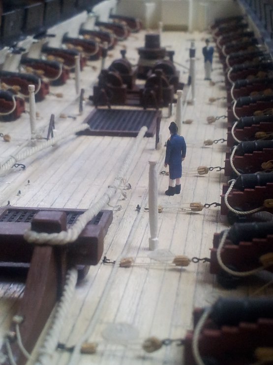

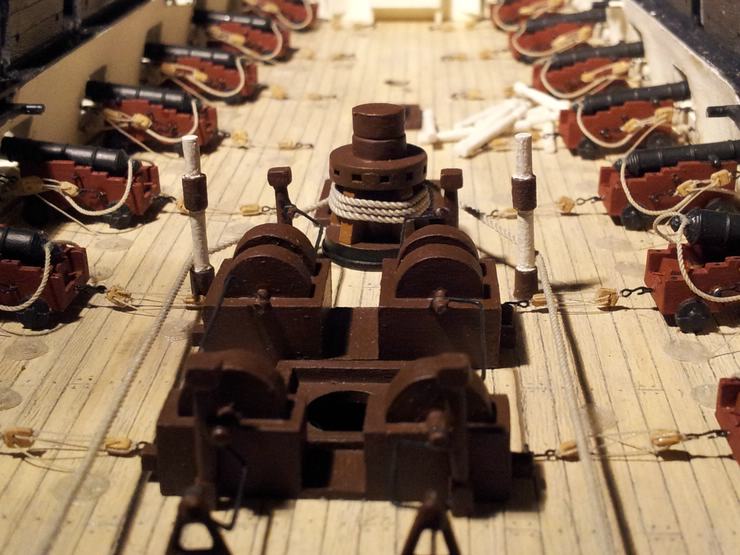

Guten Morgen Gemeinde,

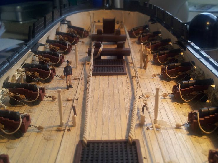

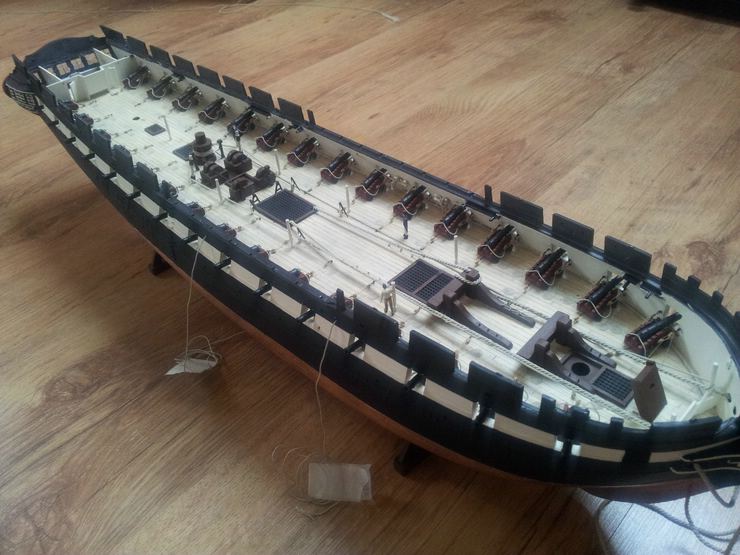

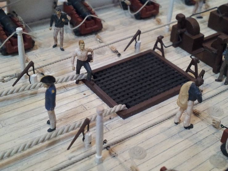

das Kanonendeck ist wieder ein Stückchen voller geworden, hier die Ergebnisse der letzten Tage...

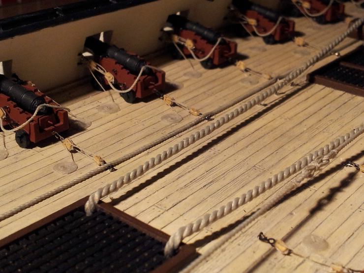

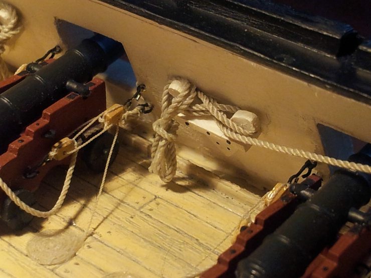

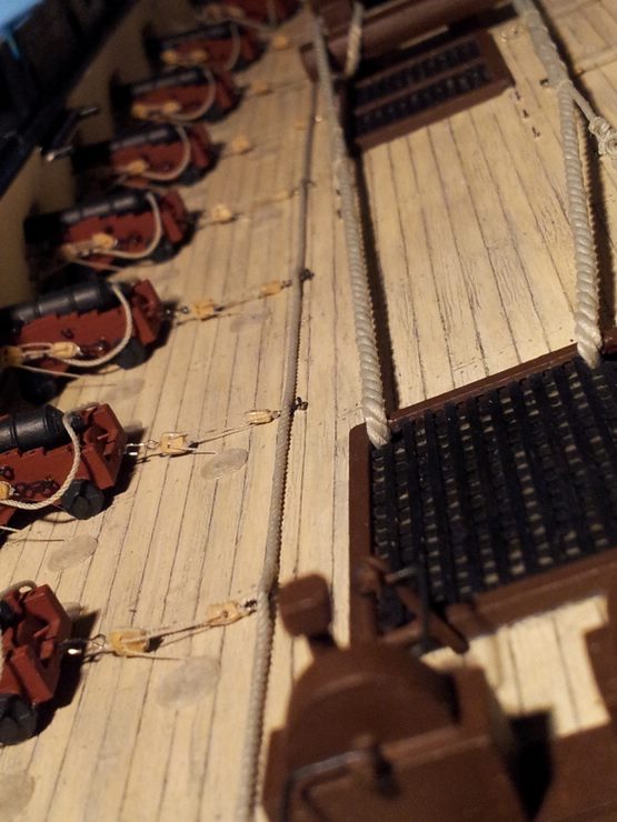

Zuerst die Info: Der Messenger liegt:
Die Kreuzhölzer sind fertig, an der Bordwand angebracht und die Taue sind auch schon dran. So schaut das aus:
Die Taue, schön beschriftet, hängen da so locker rum und warten darauf, dass sie in ein oder zwei Jahren als Schoten bzw. Halsen an die Segel kommen:

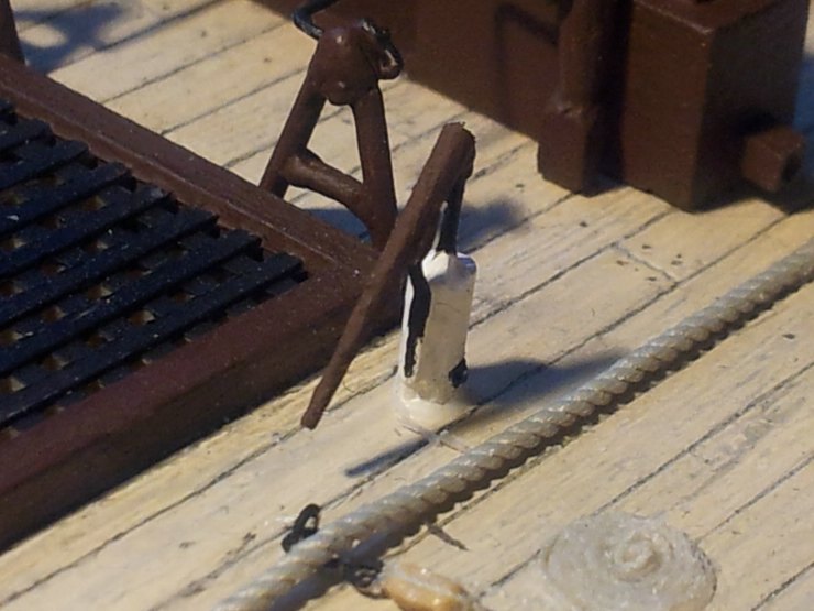

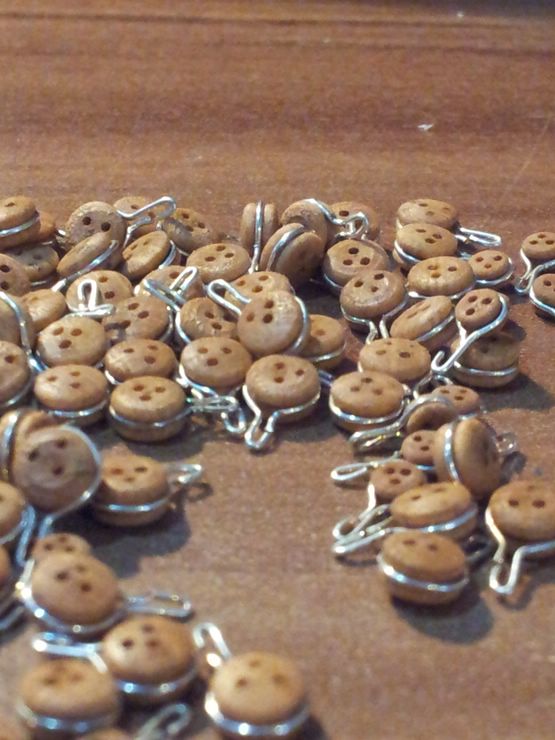

Nächstes Mini-Kapitel: Die kleinen Handpumpen.
Hergestellt aus Zahnstochern (die hatten den passenden Durchmesser) und 0,5mm starkem Draht.
Die Dinger sind, was die Details angeht, nicht perfekt... streng genommen könnte man da wohl noch mehr rausholen, aber wenn ich mir die Größe der Pumpen vor Augen halte, bin ich auch so zufrieden. Und an Deck machen die sich auch ganz gut:
So... mir ist gestern schlagartig aufgefallen, dass die Liste der Dinge, die noch aufs Kanonendeck kommen, ganz schön kurz geworden ist :tanz:
Die Deckstützen kommen noch drauf, außerdem noch ein paar Mann Besatzung und um den Heckspiegel kümmere ich mich noch... Dann kann das Spar-Deck eigentlich schon drauf.
Würde mich wie immer über Rückmeldungen freuen ;)

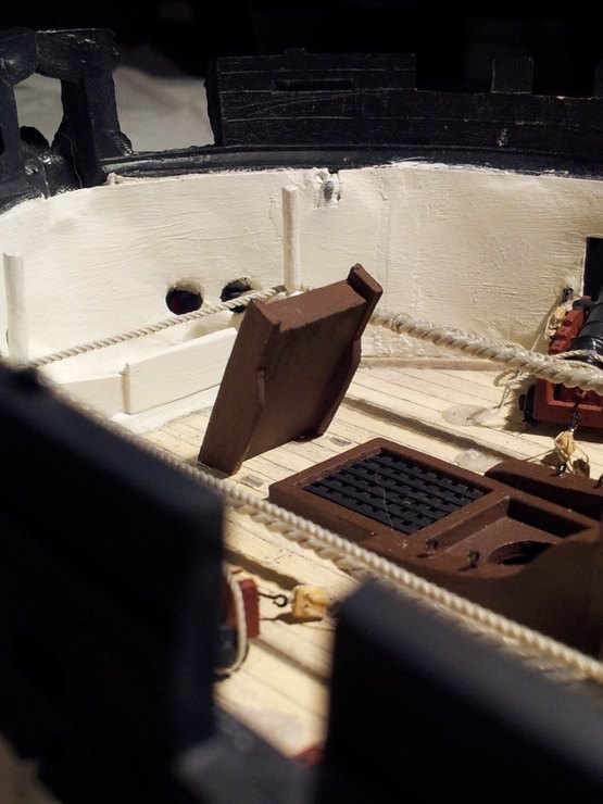

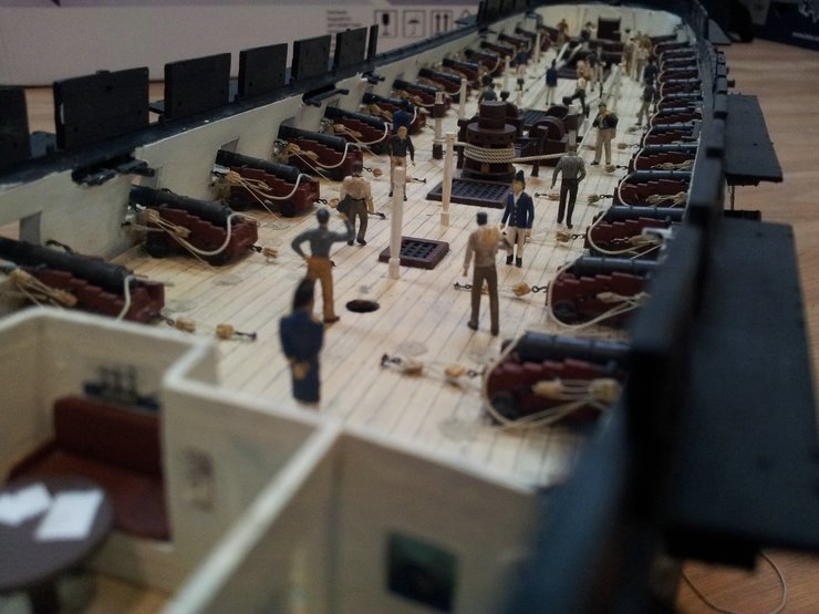

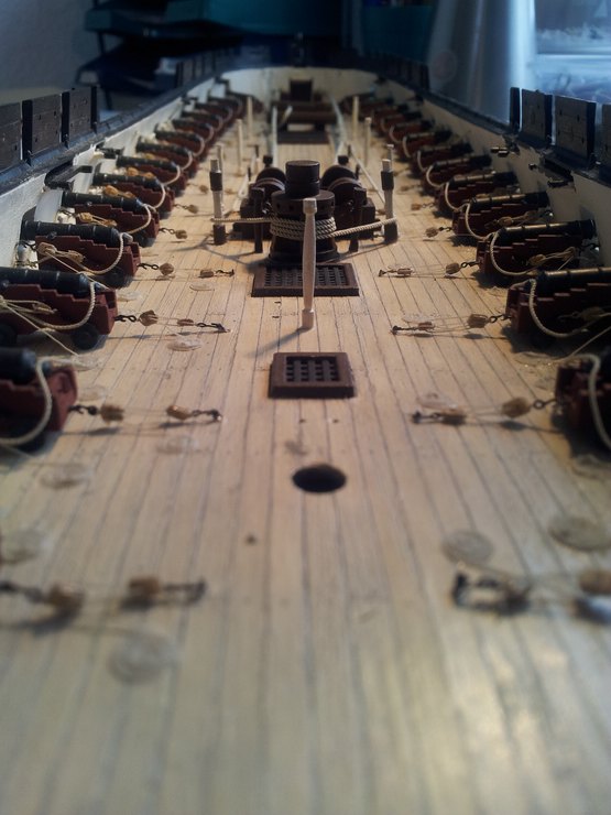

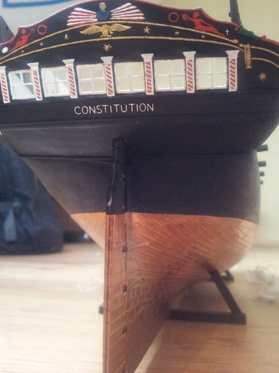

es gab zwar keine Riesen-Fortschritte an der Consti, aber ich denke für ein Sonntags-Update reichts ;)
Zuerst: Ruder und Heckspiegel sind da, wo sie hingehören. Das war besonders beim Heckspiegel nicht besonders einfach. Der war derart verzogen, dass ein bisschen Spachtelmasse nicht mehr half, um die Spalten zwischen Rumpf und Heckspiegel zu vertuschen. Vielleicht war das bei den anderen Consti-Bauern in diesem Hause ähnlich... das war so schief, das kann kein Einzelfall sein :D
Habe es leider versäumt, Fotos davon zu machen. Jetzt sitzt das Teil jedenfalls:
Das Ruder wird nachträglich noch ein wenig bearbeitet, besonders was den Spalt zwischen den beiden Ruderhälften angeht. Außerdem kommt noch die Sorgleine dran. Aber alles zu seiner Zeit...
Außerdem:

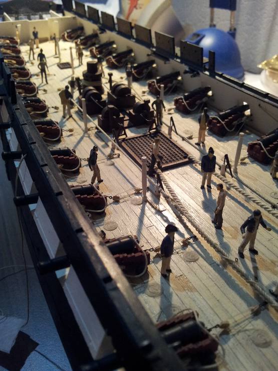

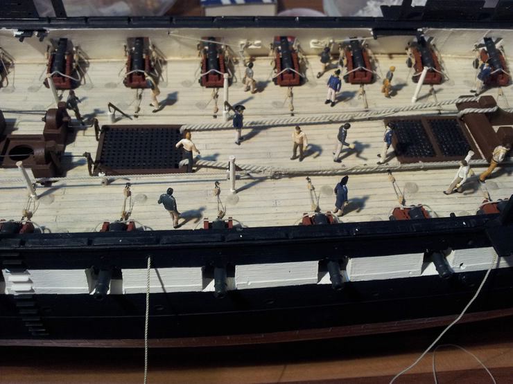

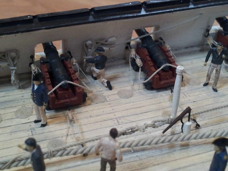

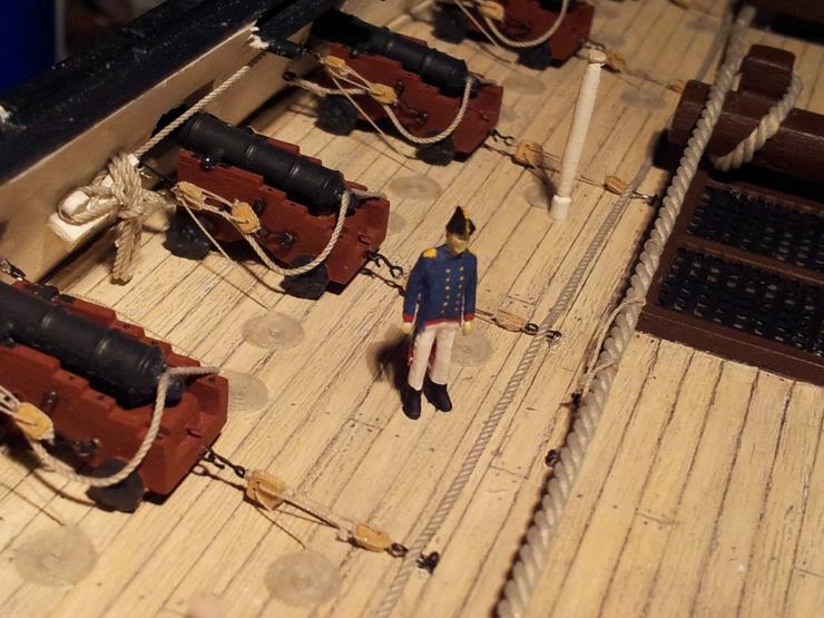

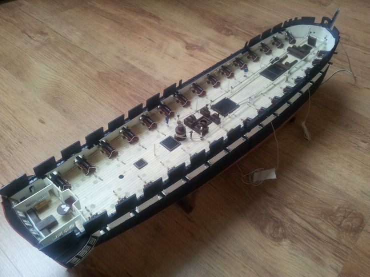

Die (ersten) Deckstützen stehen. Ich hätte zwar gerne etwas mehr aufs Deck gesetzt - nicht nur weil es besser ausgesehen hätte, sondern weil es auch historisch korrekter sein dürfte - blöd nur: Überall da, wo ich die weiteren Deckstützen hinhaben wollte, war die Takelage der Kanonen im weg, die ja bereits festgeklebt ist. Kurz: Ich konnte weniger Stützen realisieren, als ich wollte. Blöd gelaufen... deshalb siehts an Deck jetzt so aus:
Wie man schon erkennen kann, haben die ersten Besatzungsmitglieder Farbe und ihre Position an Deck bekommen.

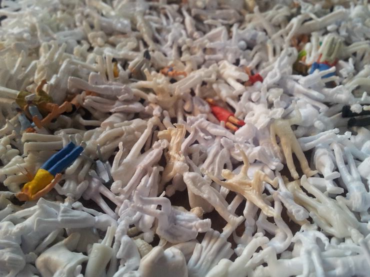

An der Stelle vielen Dank an Bibi und FrankM, die mir mit einer großzügigen Figurenspende sehr weiter geholfen haben! Zusammen mit ihren Spenden und einem Satz Preiser-Figuren, die ich noch selbst ergattern konnte, komme ich auf über 400 Figuren. :tanz: :tanz:
Das ist noch unsortiert, deshalb werden natürlich noch Kinder, Frauen in Abendkleidern und andere Nicht-Seeleute herausgeschmissen. Aber so oder so wirds eine schlagkräftige Truppe.
Und zum Abschluss ein paar Totale. Hatte ich auch schon lange nicht mehr...

232
Sonntag, 16. Februar 2014, 19:13
moin desch, spendierst du deinem ruder auch noch ne turbulenzrille??
grüsse
der roland
Witzigerweise stellt der Spalt zwischen den beiden Ruderhälften (im ersten Bild des letzten Updates einigermaßen erkennbar) schon eine Turbulenzrille dar :D
Ich würde dann den Spalt im unteren Bereich des Ruders einfach nicht verschließen und fertig ist die Turbulenzrille...
AUßER:
Im Mondfeld sind zwei Versionen einer solchen Rille dargestellt, einmal auf beiden Seiten des Ruders und einmal an der "Spitze" des Ruderblatts (so wie der Spalt auf dem Foto). Ich hoffe, das war einigermaßen verständlich :D
Hat jemand eine Ahnung, wie die Turbulenzrillen auf der Consti angeordnet waren? In Marquardts Zeichnungen finde ich da keine Antwort.
233

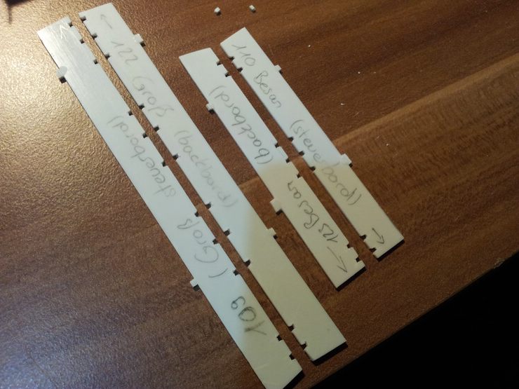

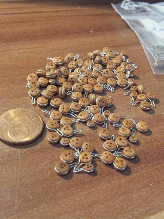

In die Einkerbungen werden dann die Jungfern gesetzt. Danach wird das ganze mit einer Zierleiste (auch aus 1mm Polystyrol) abgeschlossen.

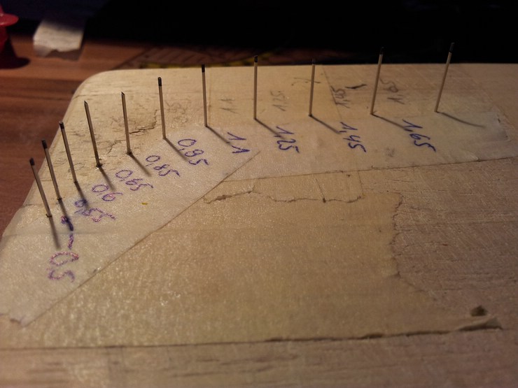

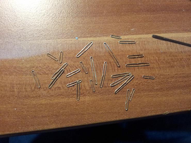

Und wer Rüsten scratcht, muss natürlich auch Püttingseisen herstellen. Da habe ich mich an der traumhaften Version von dafis Victory orientiert. Eine schöne Fleißarbeit, aber es lohnt sich.
Da die Püttingseisen ja später schräg zum Rumpf verlaufen und nicht alle dieselbe Länge haben, musste ich mir natürlich unterschiedliche Längen zurecht schneiden. Ich habe ein paar Versuche gebraucht, aber jetzt werden sie hübsch und gleichmäßig :)
Die Jungfern sind übrigens gekauft. Die hätte ich mit meinen Möglichkeiten selbst nicht so gut hingekriegt.

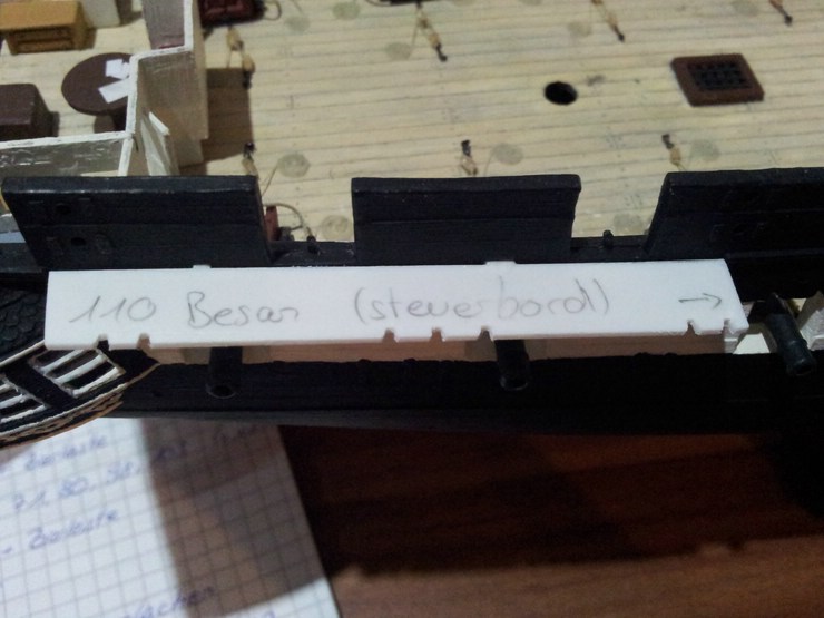

Bevor ich aber die ersten Jungfern und Püttingseisen ans Schiff bringe, muss ich mir noch über eine Sache klar werden:

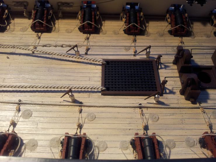

Stückpfortendeckel oder keine Stückpfortendeckel?
Soweit ich gelesen habe (auch in Bauberichten hier im Forum, glaube ich), wurden die Stückpfortendeckel für Gefechte komplett abgebaut und im Rumpf verstaut. Wenn ich also die Kanonen im ausgerannten Zustand zeige (kurz vor oder in einem Gefecht), würde es ja Sinn machen, die Deckel wegzulassen. Allerdings kommt mir immer mehr der Gedanke, dass die Consti ohne die Stückpfortendeckel merkwürdig "leer" aussieht. Ich werd mich da noch ein wenig einlesen müssen, bevor ich mich entscheide. Wie seht ihr das?
Außerdem wurden noch Figuren bemalt, um etwas Leben ins Kanonendeck zu bekommen. Ich bin jetzt bei ca. 30 Mann. Da am Ende durch die Kuhl sowieso nur ein kleiner Teil zu sehen ist, werde ich es glaub ich dabei belassen.
Damit wäre das Kanonendeck praktisch fertig... Das Spardeck hab ich auch schon soweit vorbereitet, dass ich es beplanken kann:

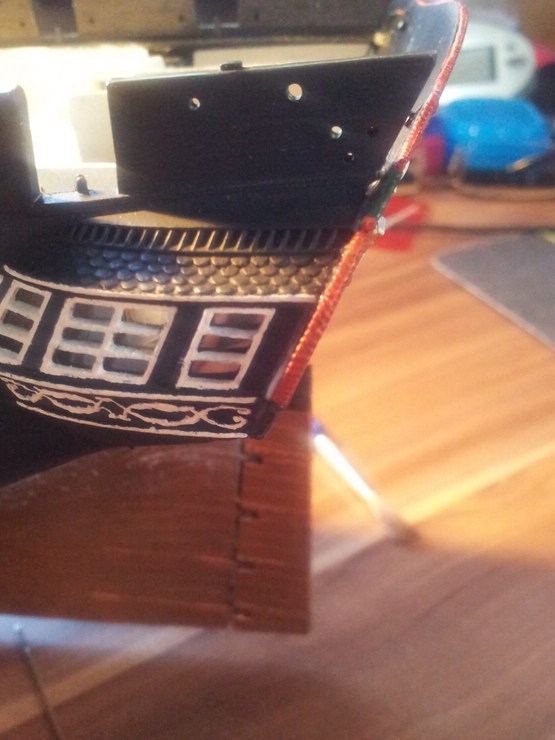

Zu guter letzt noch ein paar Schnappschüsse des fertigen (sofern mir oder euch nicht noch etwas einfaällt :D ) Kanonendecks:
Ich würd mich auch weiterhin über jegliche Anregungen und Kritik freuen :)

240
Dienstag, 8. Juli 2014, 19:22
Kugelregale, Pulverkartuschen, Auswischer, Rammstöcke.
Aber dass die Stückpfortendeckel ausgebaut wurden habe ich ich noch nicht gehört; bei geteilten Deckeln evtl....?
