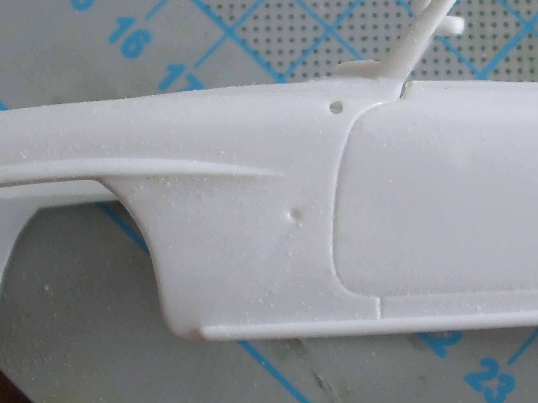

Der Bausatz zeigt das Alter der Gussformen in vollem Maße. Viele Auswurfmarken, Sickstellen und Grate und die Passform, boach.

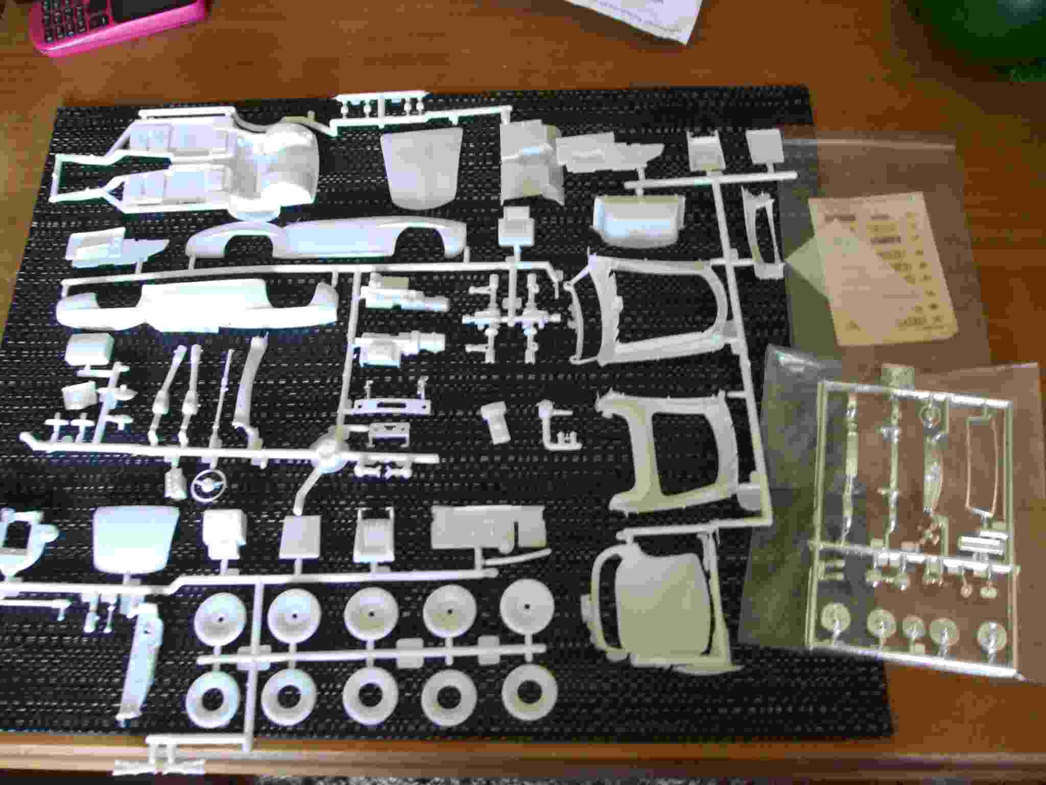

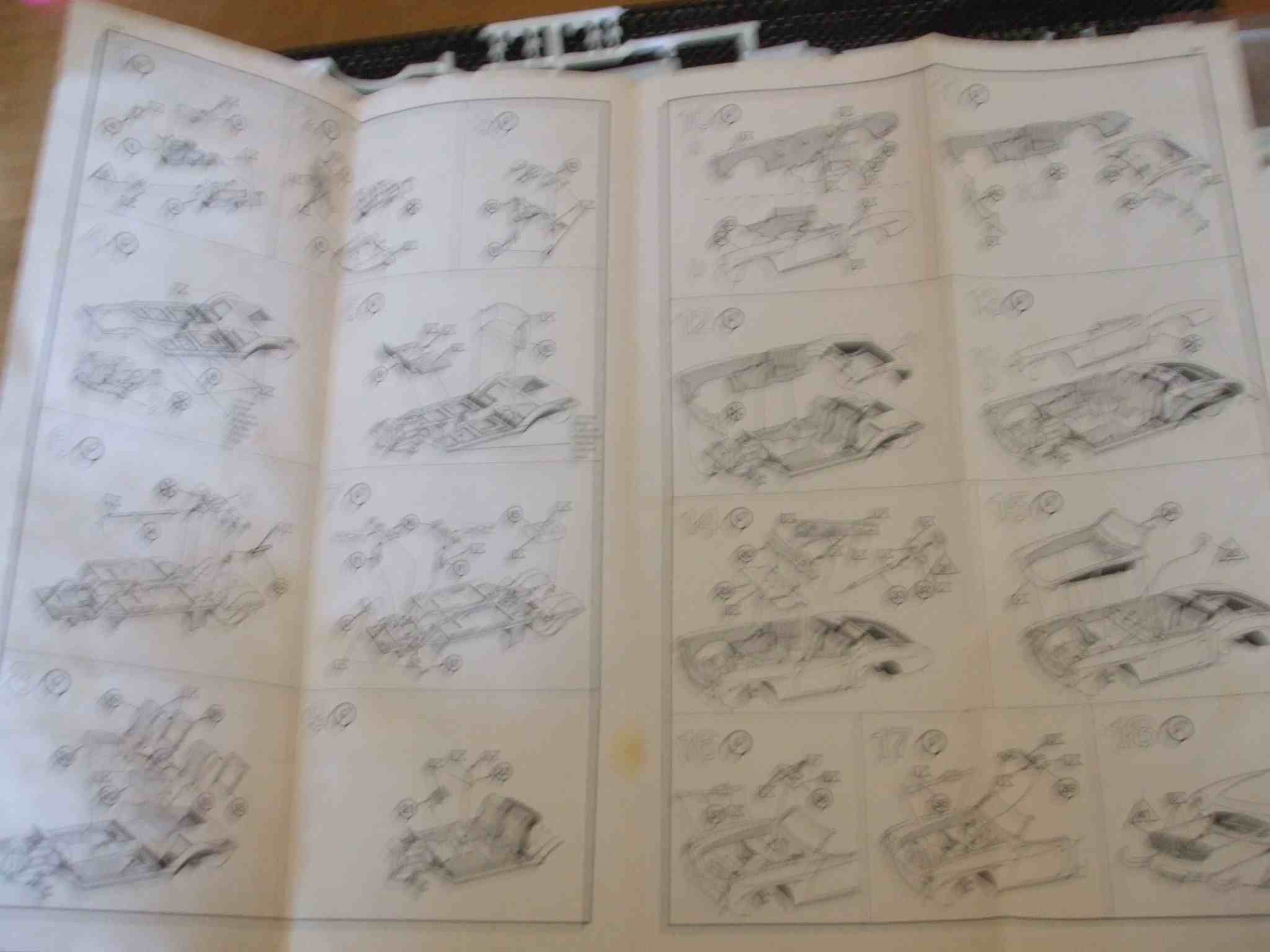

Der Bausatz

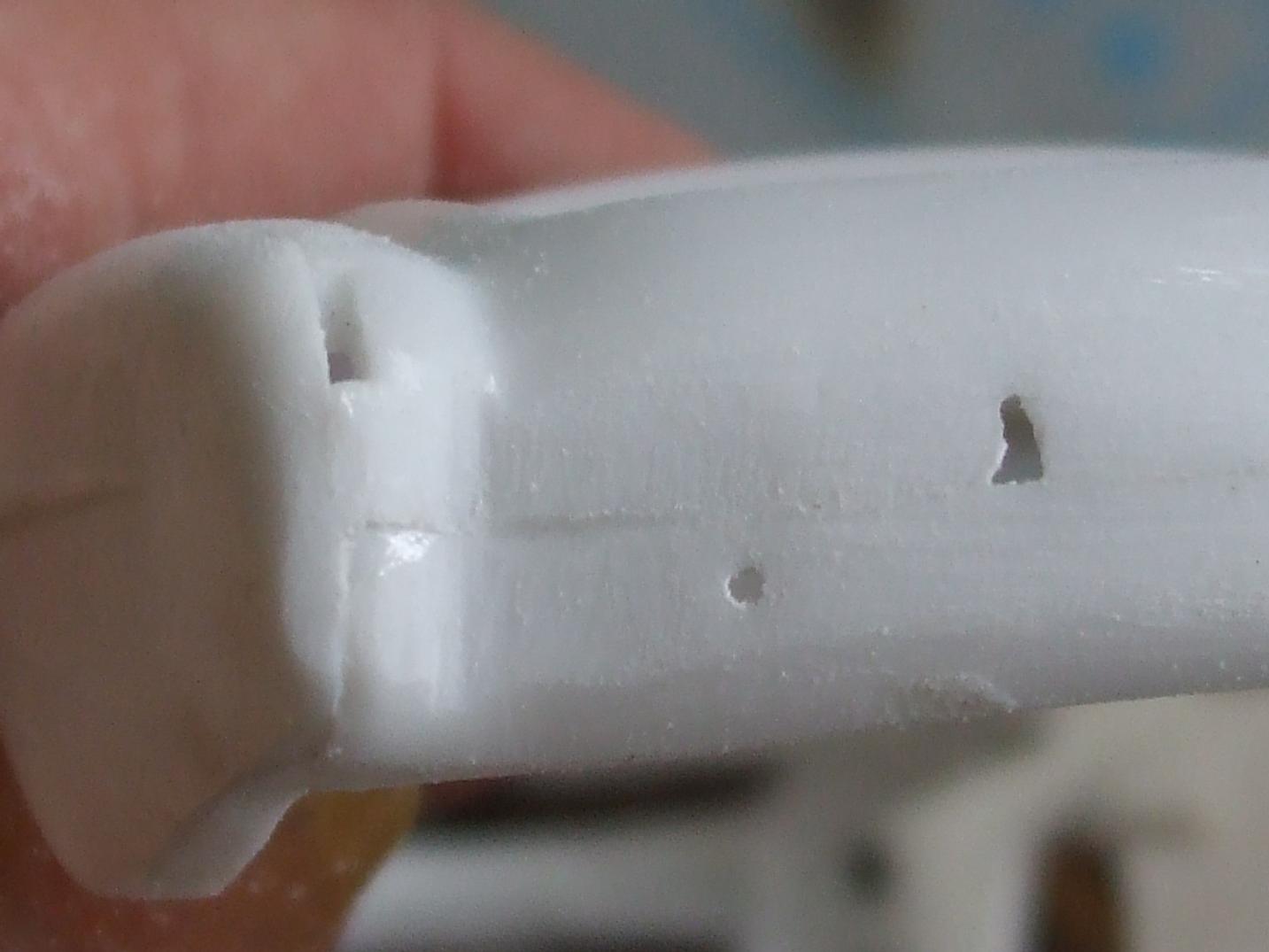

...und ein Beispiel im Detail

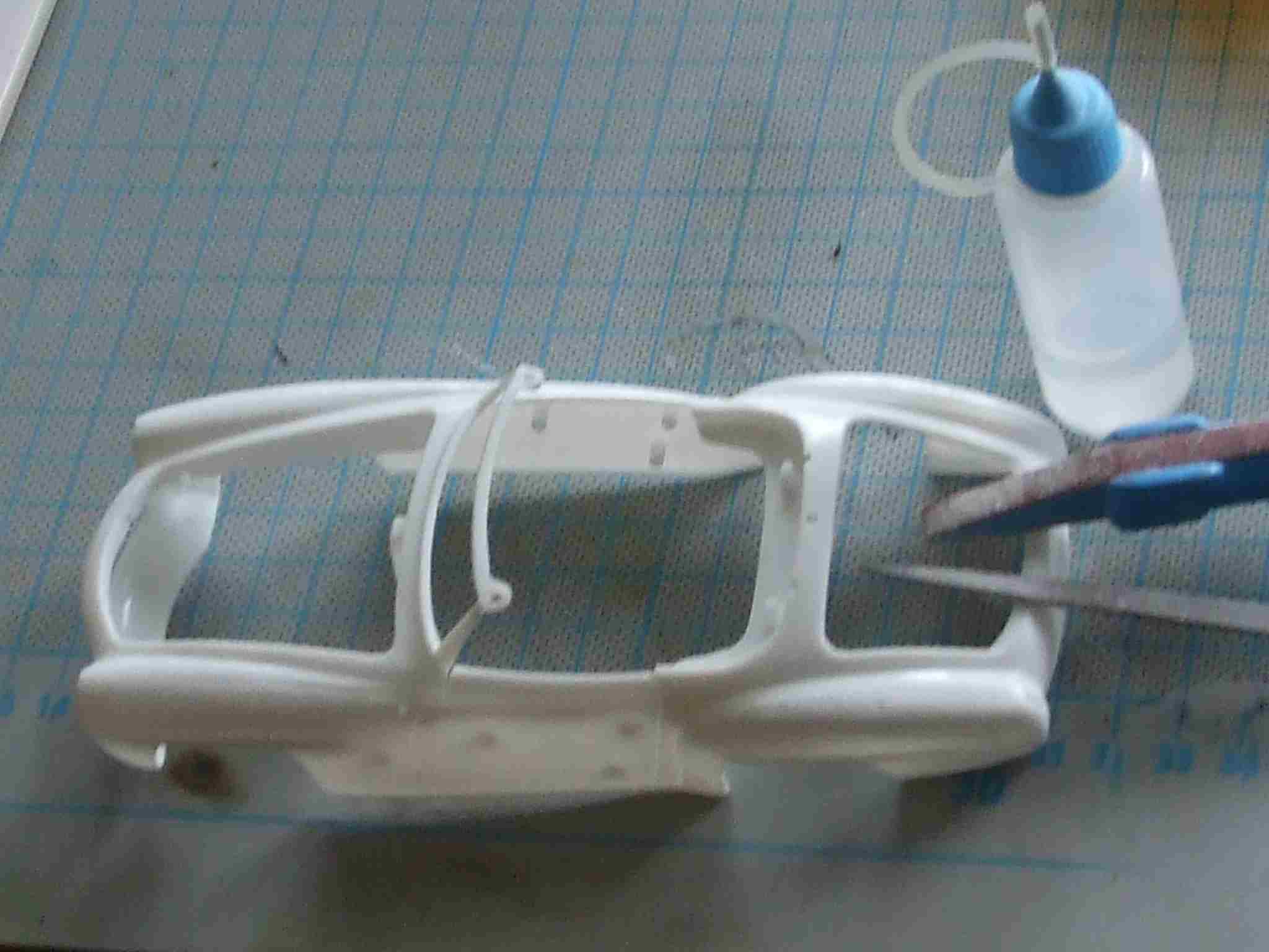

...na dann mal los und schon die erste Sollbruchstelle. Naja kann ich ja kleben, dachte ich. Jaaaaaa dachte ich, mit Essigester, Faller Zement, Revell Kleber, Sekundenkleber versucht, nix hält! :bang: :bang: :bang:
damit das nicht mein Sargnagel wird, bleibt es erst mal so.

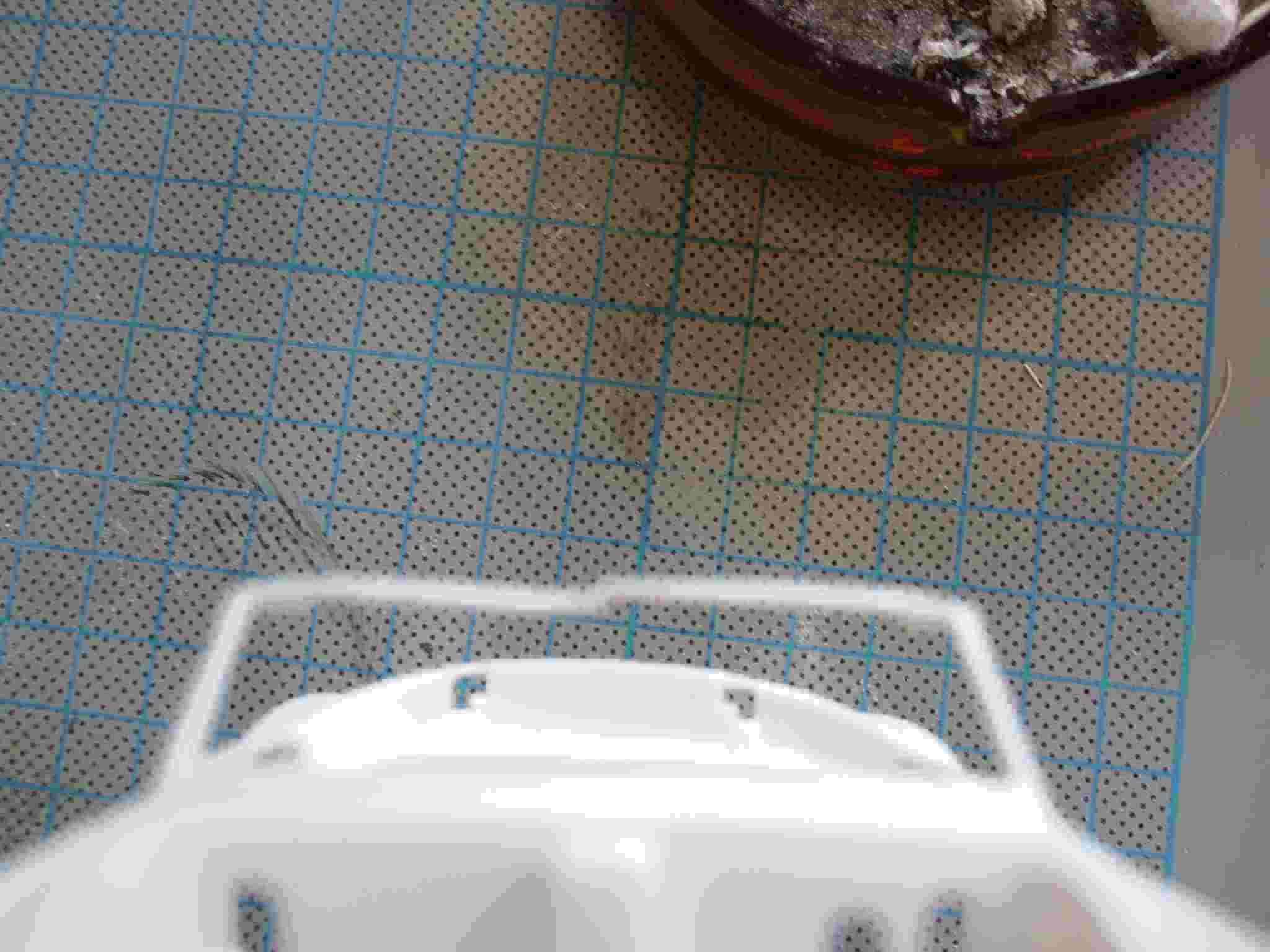

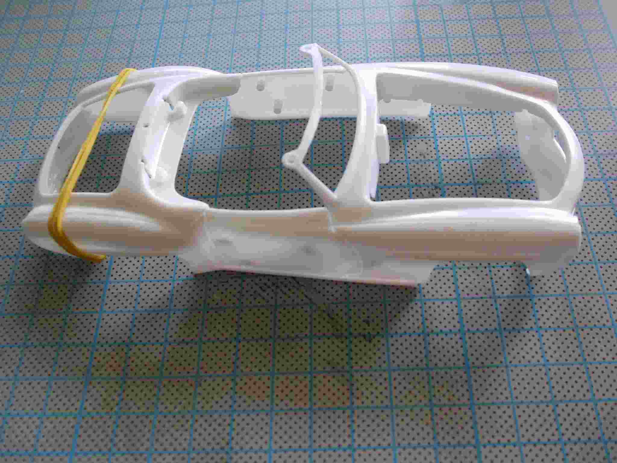

Nach dem Kleben ergaben sich dann einige Gebirgstäler
also, Feilen, Schmirgel und Spachtel raus und los geht's...

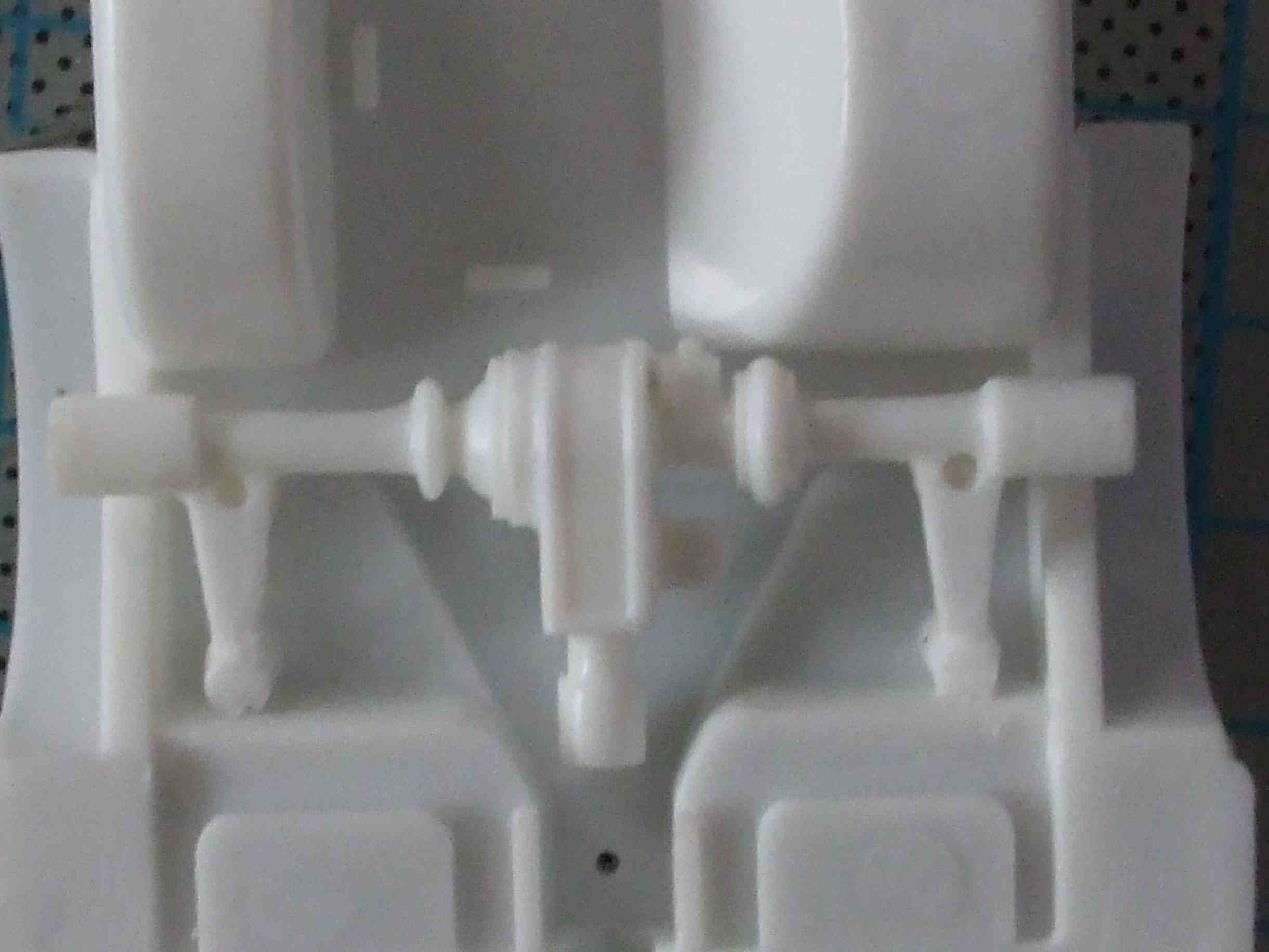

...dann habe ich mich an Chassis gemacht... (man achte auf den Stempel 1960)
...und das hat ganz gut geklappt...
...zwischenzeitlich habe ich noch mal versucht den Holm zu kleben. Diesmal mit dem Gemisch Gießast und Essigester
Nachdem ich beide Seiten verspachtelt und geschliffen habe, ist er einen Tag später wieder gebrochen.
Habe jetzt aber einen Tipp im Chat bekommen, aber dazu später mehr.

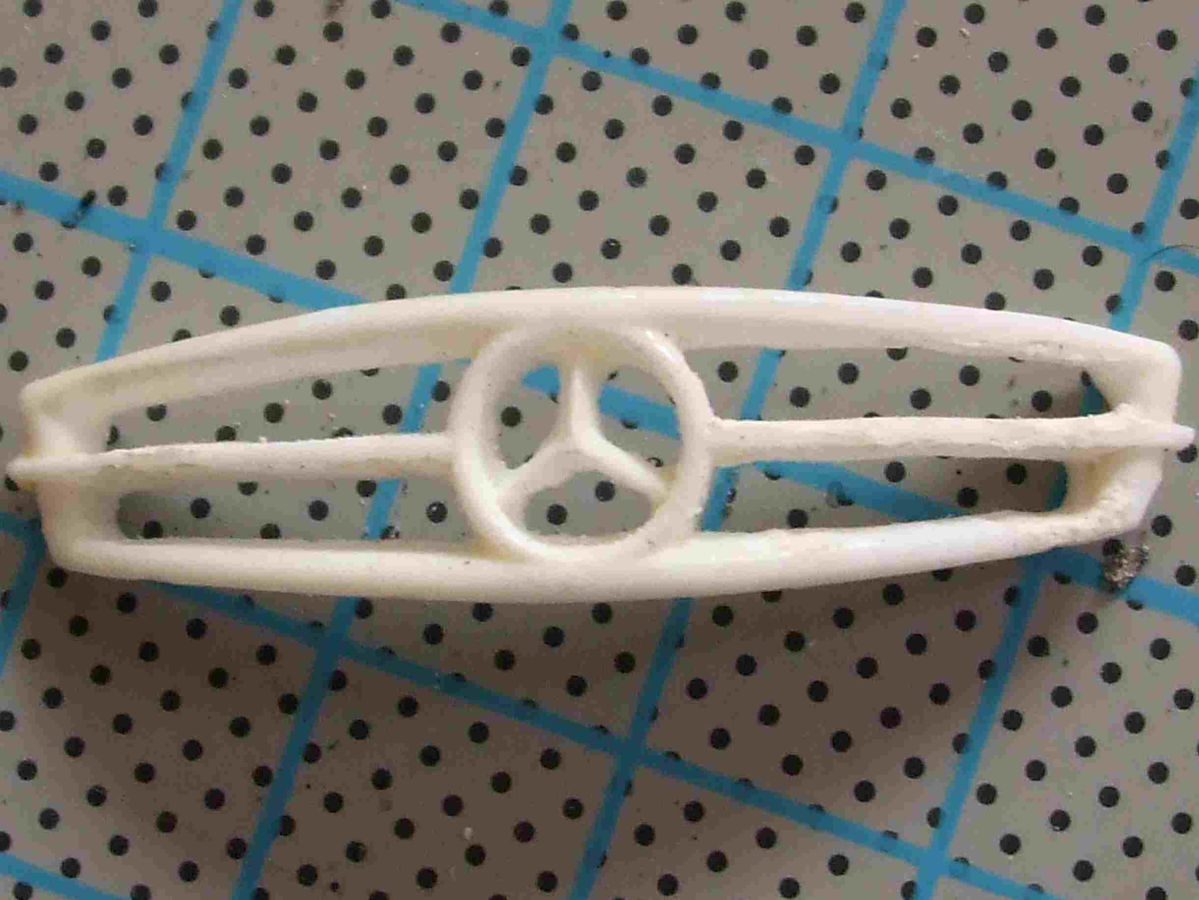

...dann den Grill zurechtgedremelt

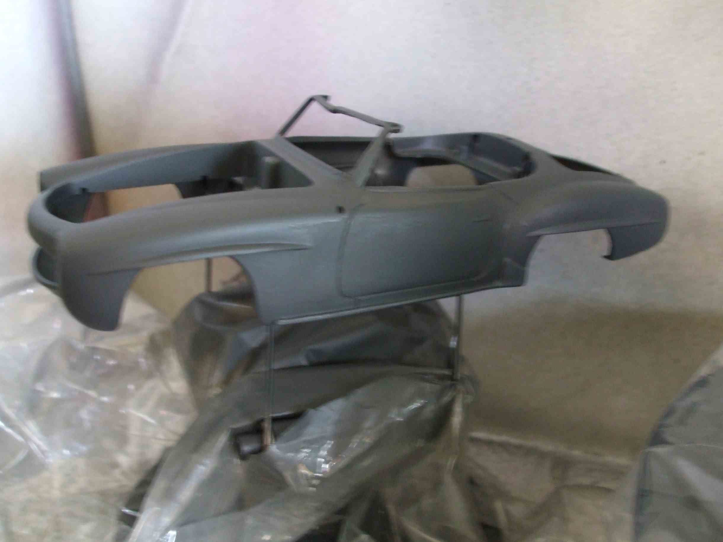

...die Grundierung mit Vallejo Primer (den hatte ich noch aus dem Milli)
...nach dem Grundieren Schmincke supra Weiß als Vorbereitung für die eigentliche Farbe

Schönes Auto, grottiger Bausatz :huh: . Schade das man auf den zum Teil schlechten Bildern nicht all zuviel erkennen kann, wir wollen doch sehen ob sich am Ende alles zu einem Schmuckstück zusammen fügt oder nicht.
Wenn am Fensterrahmen kein Kleber dauerhaft hält probiere mal links und rechts eine Nut einzufräsen und dort einen Draht einzulegen. Dann wäre zumindest eine gewisse Verstärkung vorhanden.
Das ist aber ein Tipp den ich selbst noch nie durchgeführt habe :rot: . Musst du also selbst wissen ob du es für praktikabel hältst, den schließlich habe ich den Bausatz nicht hier und kann es daher auch nicht beurteilen ob es so durchführbar ist :S .

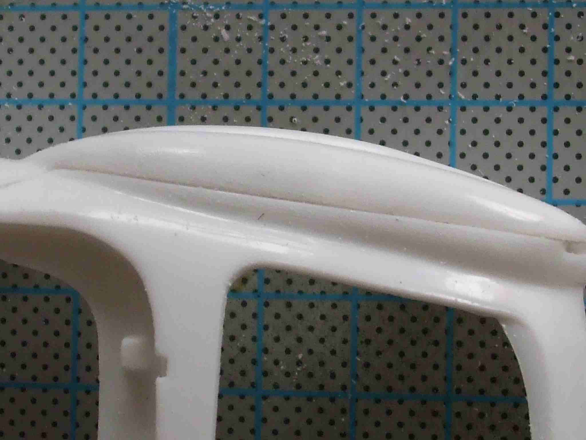

nachdem ich mir einen Wolf gesucht habe und kein Foto gefunden habe, wo die Naht sichtbar ist, gehe ich davon aus, dass das ein Bausatzfehler ist.
In der Karo vom Uli waren die Nähte auch drin, er hat sie zu gespachtelt und das werde ich jetzt nachholen.

...Nähte gespachtelt und grundiert

die Baustellenerweiterungen sind ja meiner Fantasie entsprungen. Denke halt beim bauen immer an den Schlitten von meinem Pa und da fallen mir halt Dinge auf die fehlen (s. z.B. der Tankstutzen). Naja und dann will ich natürlich alles ausprobieren und kein Modell von der Stange bauen. Auf jeden all macht es so riesen Spaß und das ist für mich das Wichtigste.
Die Grundierung ist in dkl. Grau von Vallejo. Habe sie genommen weil der Guss weiß ist und ich was sehen möchte. Will erst mal mein Altbestand aufbrauchen.
Das Schwarz ist von Schmincke und ist für einige Teile die Endlackierungsfarbe. Das Weiß ist auch von Schmincke und gilt als Vorbereitung für die Metallic-Lackierung.
