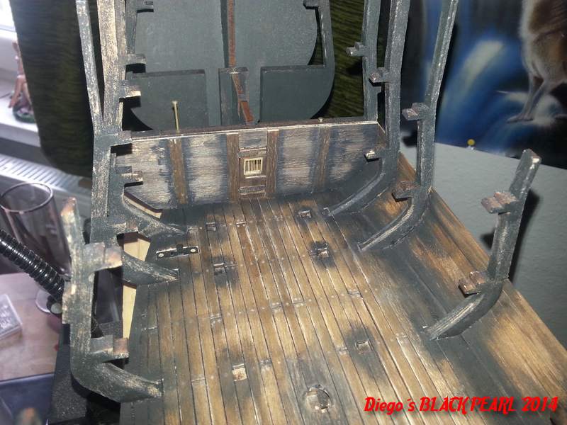

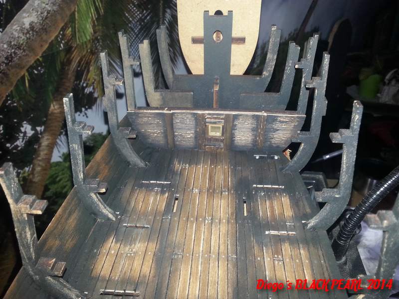

Hallo Leute
hier mal ein paar aktuelle Bilder von mir.
MFG Diego

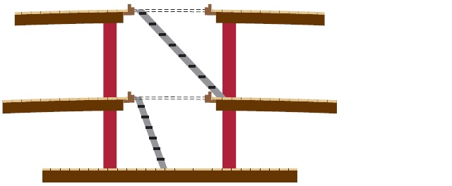

Nach euren Antworten verwirren mich dann aber diese Treppen!
Kann mir einer hierzu etwas sagen?
Sind diese Treppen aus dem 1. Film absurd?

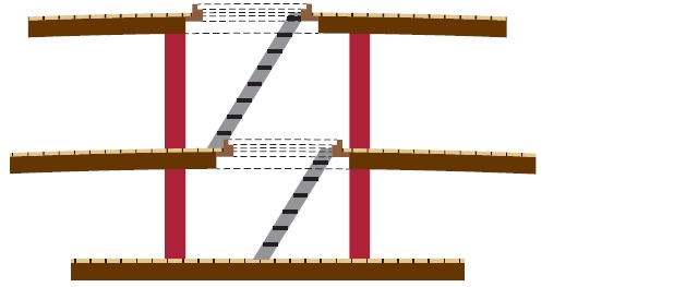

Danke für die Antworten!
index.php?page=Attachment&attachmentID=174352
Ganz im Gegenteil! Die Anordnung der Treppen sind in diesem Bild sehr viel authentischer, als das, was Hachette uns aufs Auge drücken will. Die obere Treppe soll um einiges länger gebaut werden, als die untere. Das würde bedeuten, dass beide Treppen unterschiedliche Winkel haben. Hier mal eine Skizze dazu:
So würde es aussehen, wenn beide Treppen den gleichen Winkel hätten:
Und das wird meine Lösung werden:

Ihr habt mir echt geholfen!
Ich finde Rhodans letzte Zeichnung auch sinnvoller.
Danke!

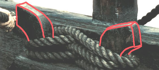

Nachdem die Hecklaterne so gar nicht gelungen aussieht, die uns Hachette mal wieder aufs Auge drücken will, sind mir noch andere Dinge aufgefalle, die nicht so stimmig sind. Alle nachfolgenden Bilder stammen aus Teil 3 "Am Ende der Welt".
Hier die Hecklaternen:
Die oberen Enden der "Ohrenklampen" (Kontur nachgezeichnet):
Das "Schindeldach" der Kapitänskajüte:
Man könnte wahrscheinlich noch sehr viel mehr antdecken, wenn man sich den kompletten Film in Zeitlupe anschauen würde.

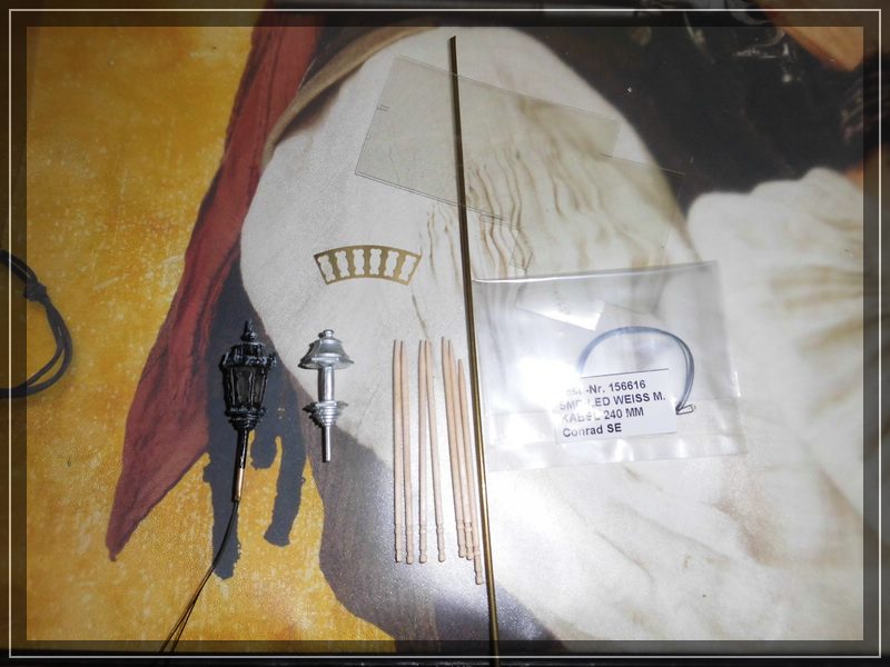

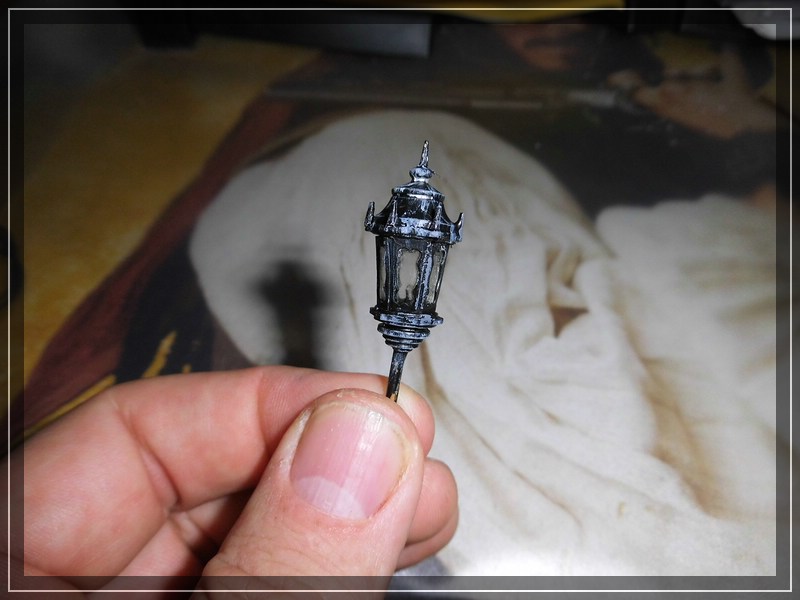

hallo Leute. Habe mich natürlich auch über die Hecklaternen geärgert und mir so meine Gedanken gemacht. War schon bei den Modelbahnern um zu sehen was die so haben. :wacko: Na ja .... Hab mir dann aber selber was Überlegt.
7 Zahnstocher ,LED weiß , holes Kupferrörchen und Plastick für die Scheiben
Mein Ergebnis .Noch etwas schwarze Farbe und mit Waffengrau etwas gealtert.
Denke das ich die Laternen so verbauen werde.
LG Heiko

Hi Heiko, kannst du das mit den Laternen in deinen BB aufnehmen und den Aufbau etwas genauer erklären. Die schauen nämlich garnich so schlecht aus.
:ok: Gruß Heiko :ok:
Im Bau: Black Pearl im Ms 1:60
im Bau: Schubschiff als RC Einstieg
in Arbeit: Ulsteins XBow
Hütet euch vor Sturm und Wind und Ossi's, die in Rage sind.
1 198
Montag, 30. Juni 2014, 10:50
Hallo Heiko. Habe hier keinen BB über meine Pearl. Gibt hier ja genug hervorragende BB `s über das Schiff.
Mein Laternenbau ist auch gar nicht so schwer. Mat. hat wohl jeder zu Hause.
Also. Mittelsteg raustrennen untere Halterung entfernen. Reste natürlich abschleifen. Loch für das Kupferrohr in den Sockel bohren . Rohr verkleben. Lampenschirm mit Sekundenkleber aufkleben . Trocknen lassen , schwarz anmalen , trocknen lassen .
Für die Scheiben habe ich durchsichtiges Plastik genommen keine Folie sondern Stabiler. Na ja was man so halt für Scheiben so nimmt . Gibt bestimmt ein Fachausdruck dafür. Hab mir 6 stück zugeschnitten und mit Sekundenkleber verklebt. LED durchziehen. Sockel fertig.
Deckel.
Von den Zahnstochern braucht man nur die Spitzen. An jeder Ecke einen und einen oben drauf. Mit Sekundenkleber geht das ganz gut. Trocknen lassen und schwarz anmalen. Mit Sekundenkleber werden dann beide Teile zusammen geklebt. ....... Fertig !
Zum altern habe ich noch etwas Geschützgrau genommen und mich im Trockenmalen versucht. Farben sind von Revell . Aqua Color.
LG Heiko
