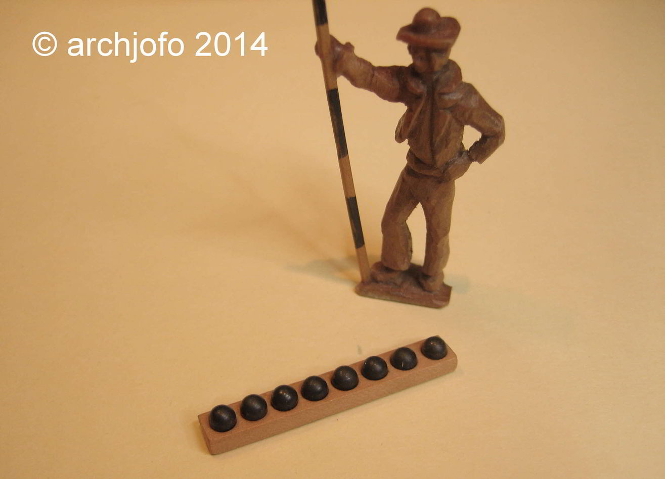

Fortsetzung: Schnittmodell mit Carronade M 1:48 - Kugelrack

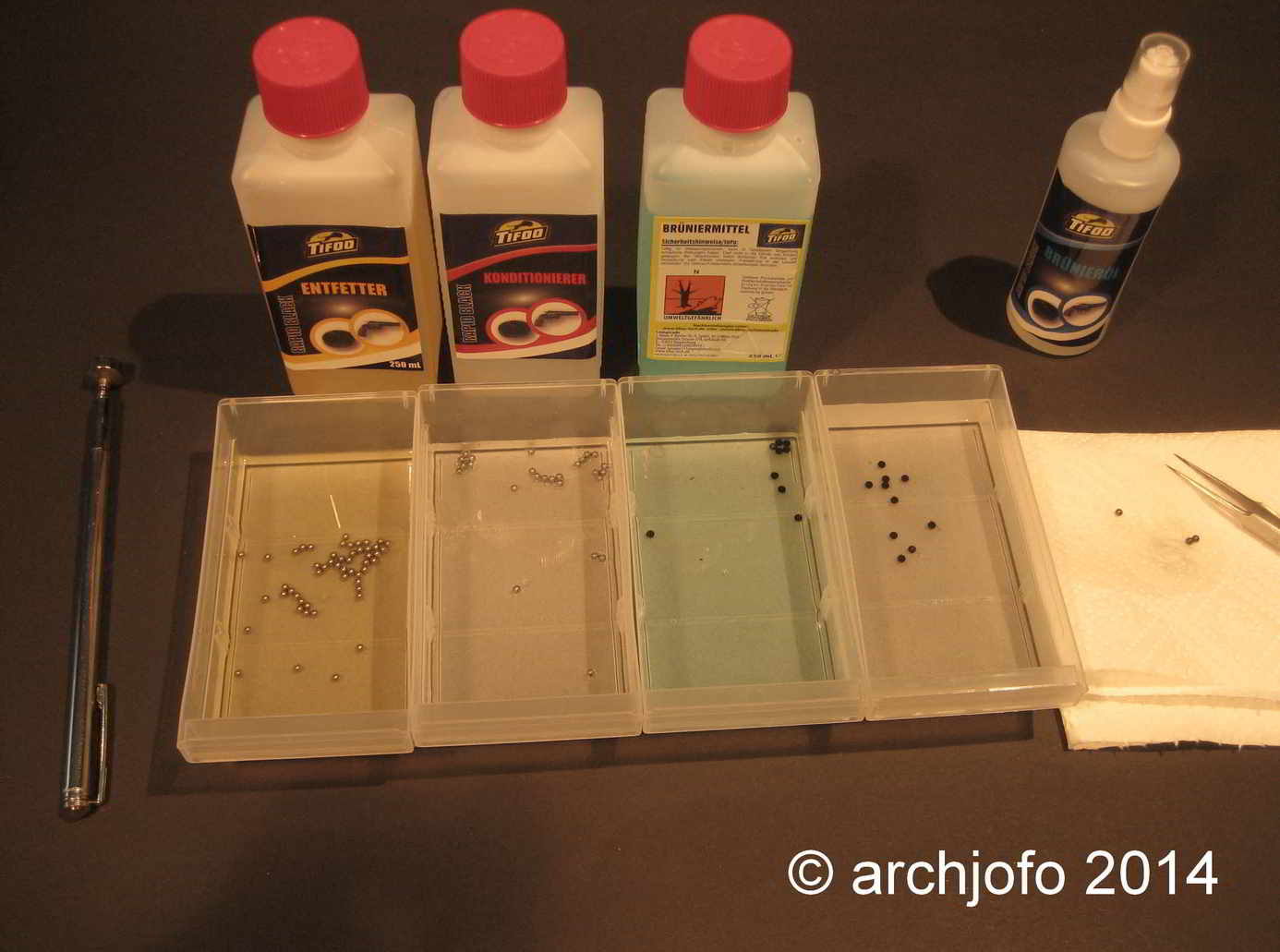

Nach dem soweit alles besorgt war,
- Entfetter
- Konditionierer
- Brüniermittel für Stahl
- Brünieröl
und natürlich auch die Kugeln eingetroffen sind, konnte das Brünieren beginnen.
Nach dem Brünierbad wurden die Kugeln gut gewässert, getrocknet und abschließend mit dem Brünieröl behandelt. Bei dem Ganzen ist es sehr hilfreich die Kugeln beim jeweiligen Vorgang mit einem Magneten aufzunehmen.
Auf dem zweiten Bild ist ein fertiges 8er-Rack zu sehen, von dem auf der La Créole 8 Stück vorhanden waren.
Fortsetzung folgt …

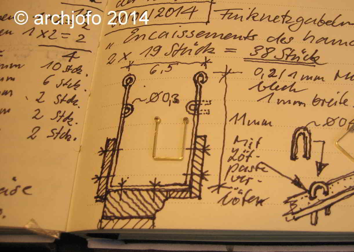

Herstellung der Finknetzhalter

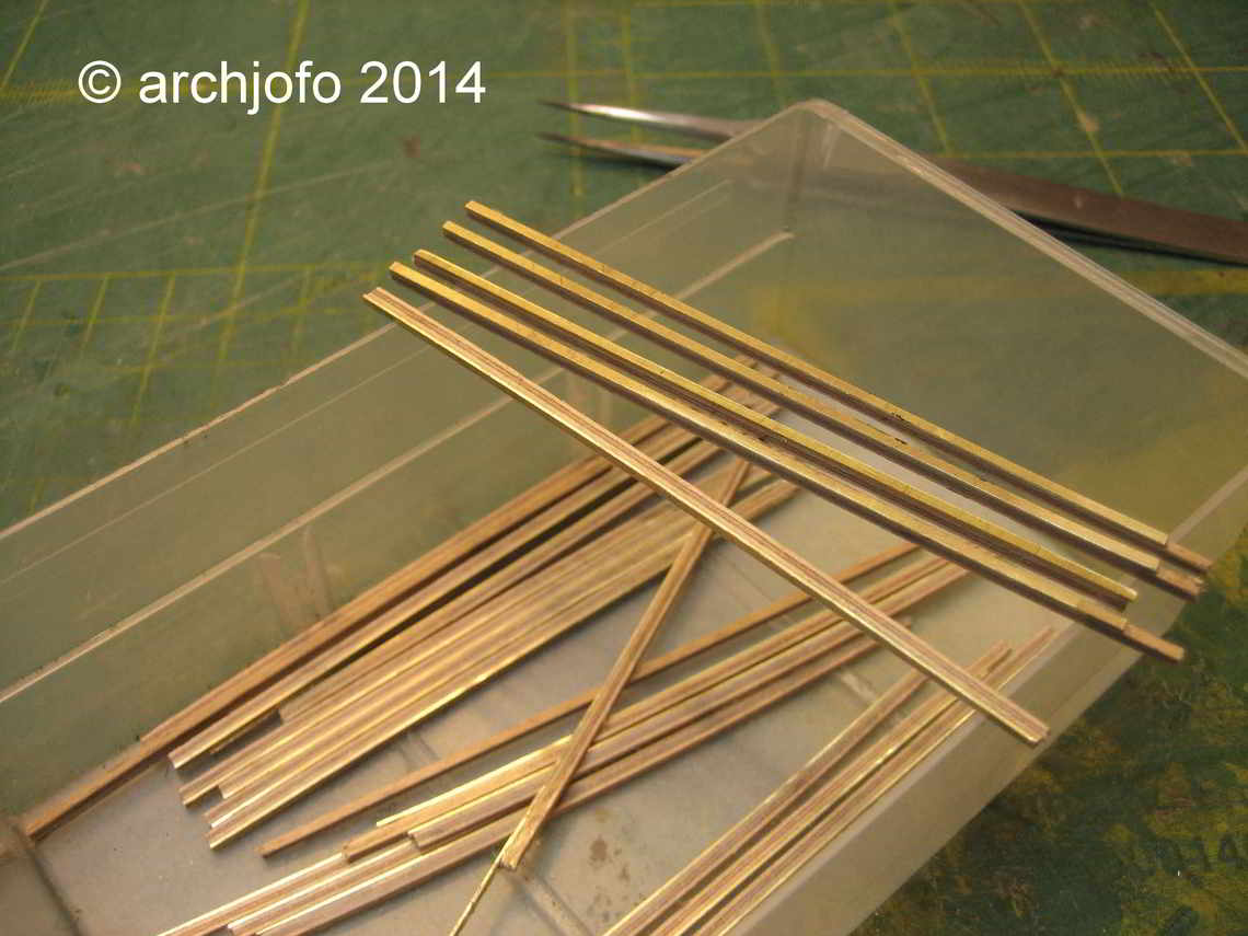

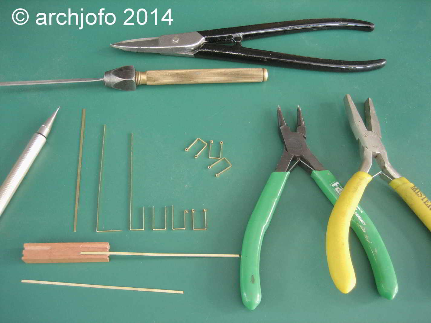

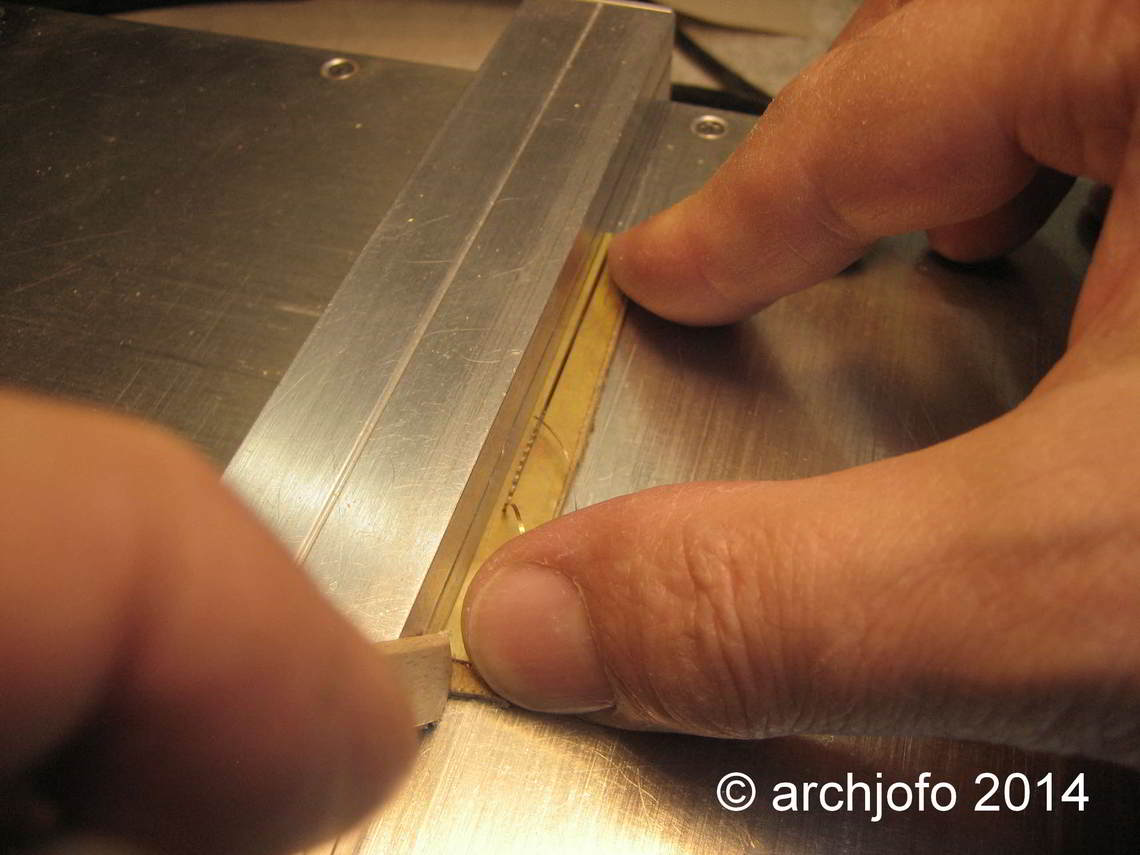

Das Anfertigen der Finknetzhalter erprobte ich bereits am Schnittmodell erfolgreich. Nun geht es an die Herstellung von insgesamt 38 Finknetzhaltern für das Modell der La Créole. Als Ausgangsmaterial verwende ich Messingblech mit einer Stärke von 0,2 mm. Dieses gilt es in 1 mm breite Streifen zu schneiden. Von den Abmessungen her bilden die Finknetzhalter ein Rechteck mit 11 mm auf 6,5 mm.
Dünnes Messingblech mit einer Kreissäge zu schneiden, erfordert ein besonderes Vorgehen mit dem entsprechenden Feingefühl. Dünnes Blech verbiegt sich leicht beim Schneiden mit einer Kreissäge. Die Folge ist, dass sich das Blech am Sägeblatt verkantet und zwickt. Auf ein Fliegersperrholz mit Kontaktkleber geklebt lässt sich dies jedoch vermeiden und im Ergebnis erhält man ganz gleichmäßige Blechstreifen.

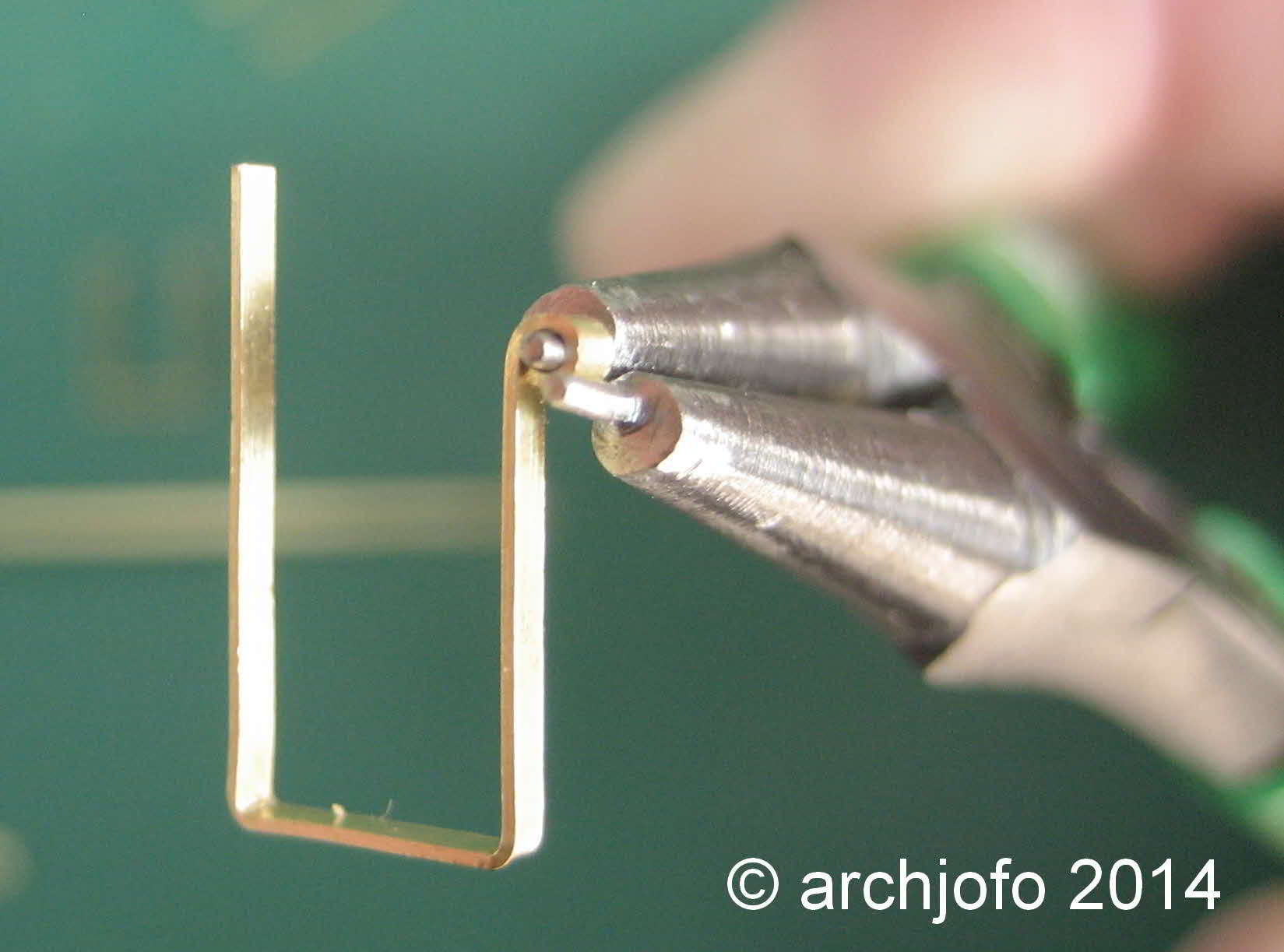

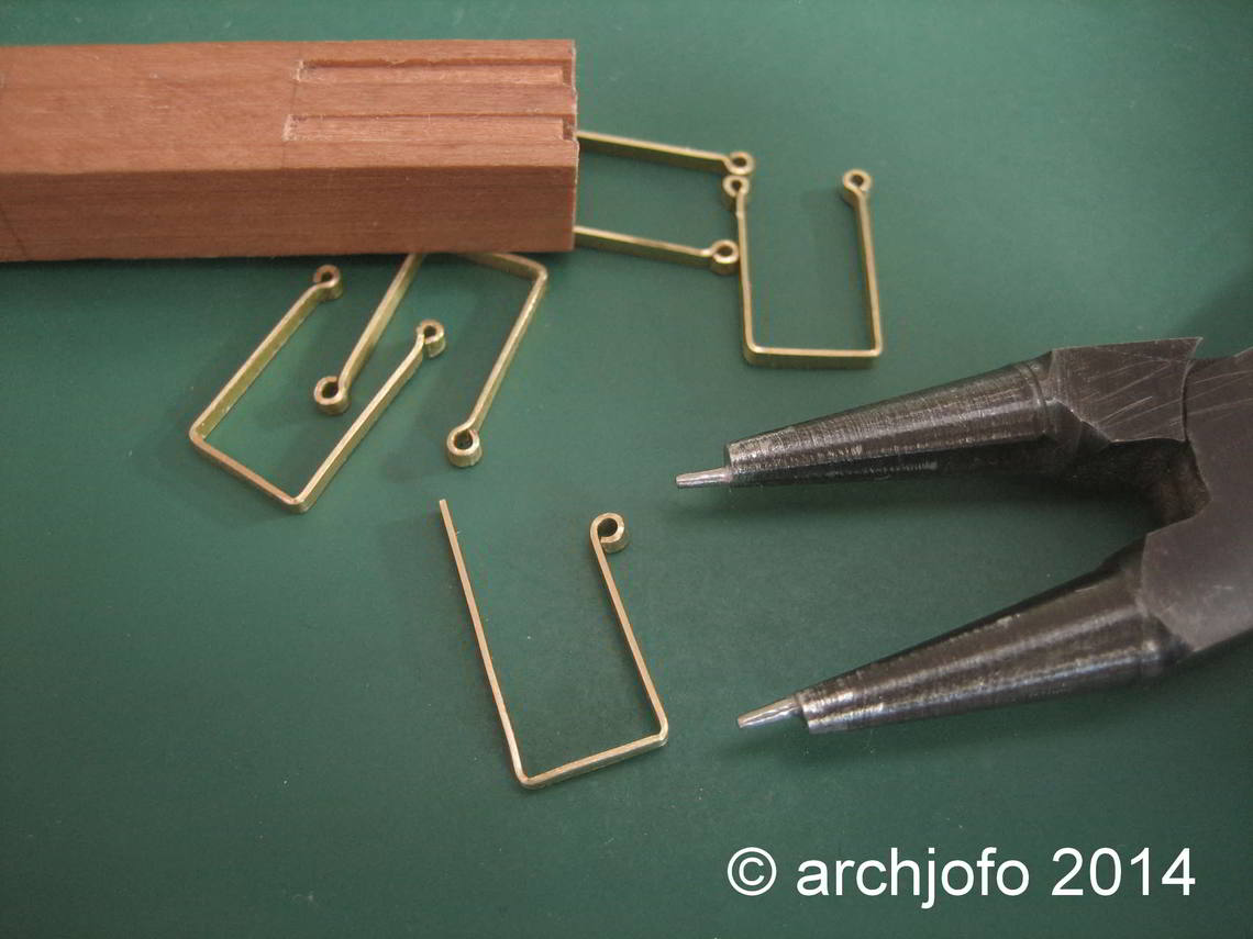

Das Formbiegen der Finknetzhalter erfolgt mit einer Lehre, die ich aus einer Birnbaumholzleiste angefertigt habe. In diese Holzleiste, dessen Breite genau dem Innenmaß des Finknetzkastens entspricht, wurden Nuten in der Tiefe der Blechdicke gefräst. Pro Schenkel ergibt sich die Länge unter Berücksichtigung der notwendigen Abwicklung für die später zu biegende Öse.
Mit einer Flachzange werden dann die 90° Winkel der Finknetzhalter scharfkantig ausgebildet und die Schenkel, soweit sie bei den ganzen Bearbeitungsvorgängen in Mitleidenschaft gezogen wurden, wieder flach gedrückt.
Gebogen werden die Ösen mit einer präparierten Spitzzange. An die Enden einer alten Zange feilte ich mit einer flachen Nadelfeile Rundungen mit einem Durchmesser von max. 0,6 mm. Mit dieser Zange lassen sich auch ganz kleine Augbolzen und Ringe in exakter Ausführung herstellen. Dies nur als Anmerkung in diesem Zusammenhang.

Spitzzangen - Tipp übernommen! Danke! :ok: :ok:
Hätte man ja auch selber mal drauf kommen können. :bang:

Ne Zange umbauen, cooler Tipp, Danke :ok: :ok:
klasse Anleitung! :)

Was auch funktioniert sind zwei Stecknadeln, eng aneinanderliegend und bis ca. dreiviertel der Länge verlötet. Dann in die Zange genommen, das Blechstück zwischen die Stecknadeln geführt und gebogen.
Eine Zange ist allerdings die VIP Ausführung, erstklassig :-)))

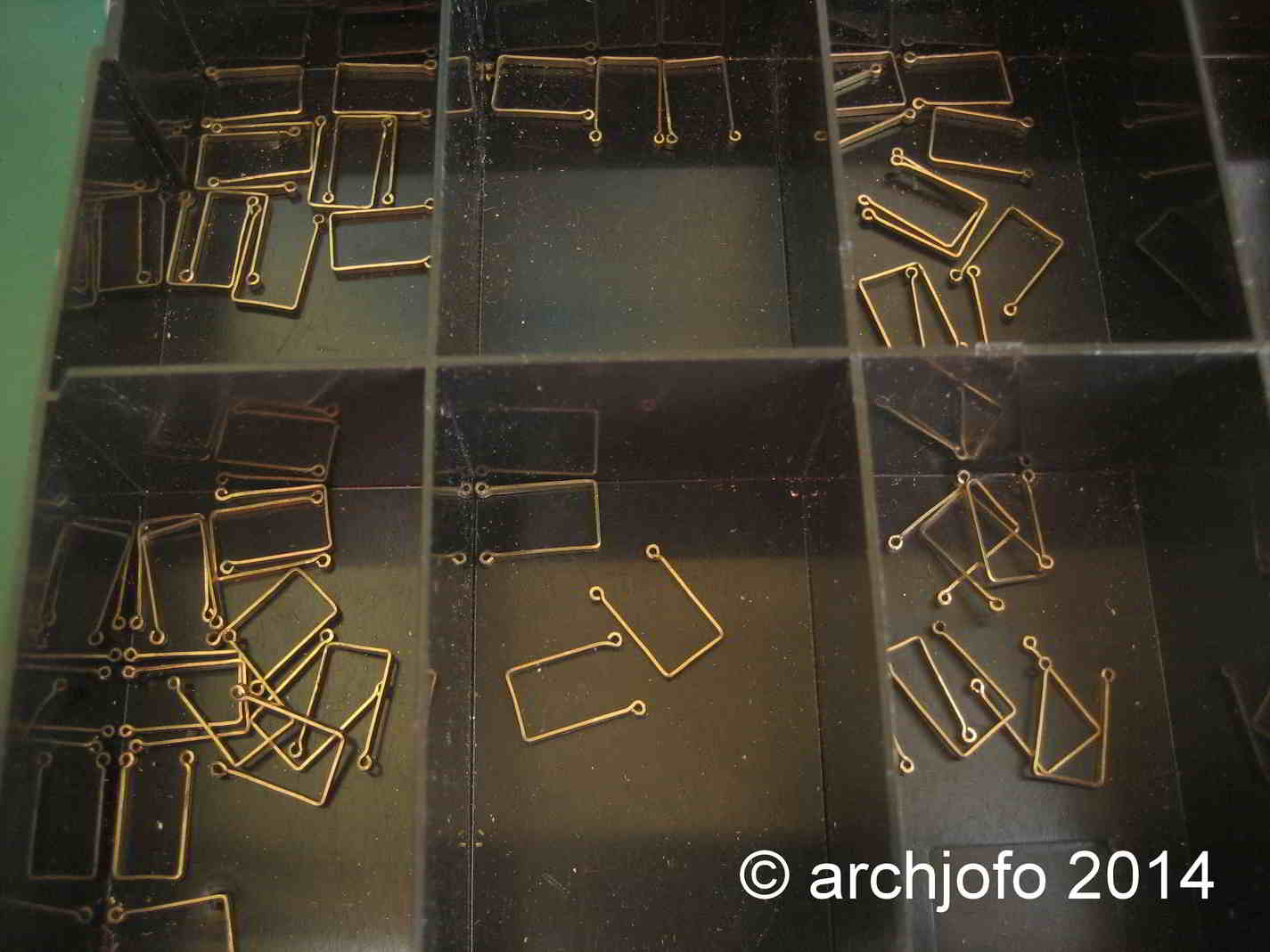

Momentan gibt es nichts Besonderes zu berichten, außer dass ich mittlerweile 38 Finknetzhalter gebogen und bereits entsprechend sortiert habe. Sortiert deswegen, da ich bei den Finknetzkästen nicht genau genug gearbeitet habe. So musste ich die Halter einzeln anpassen.
Was lernt man daraus? Durch sauberes Arbeiten, kann man sich zusätzlichen Aufwand ersparen.

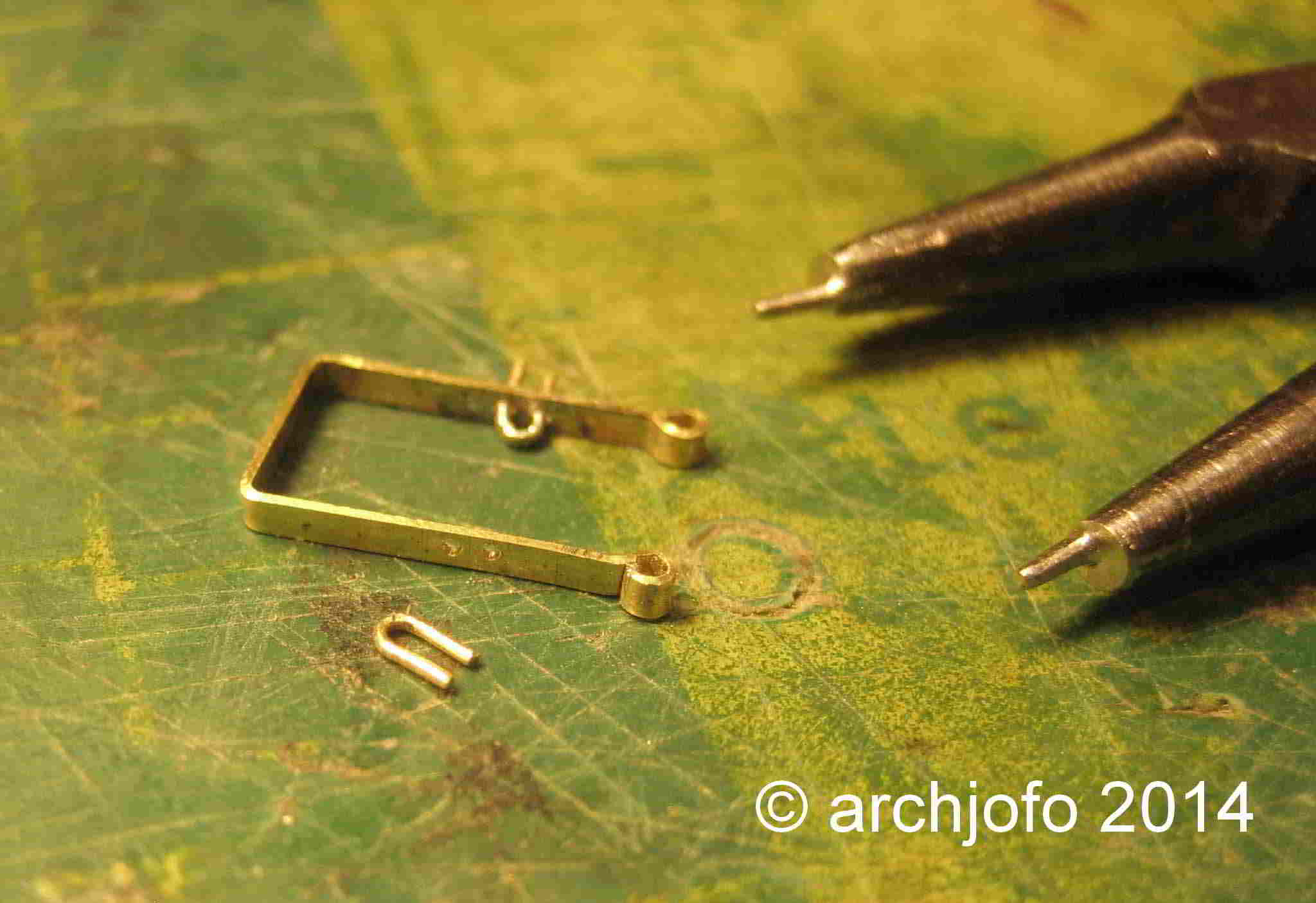

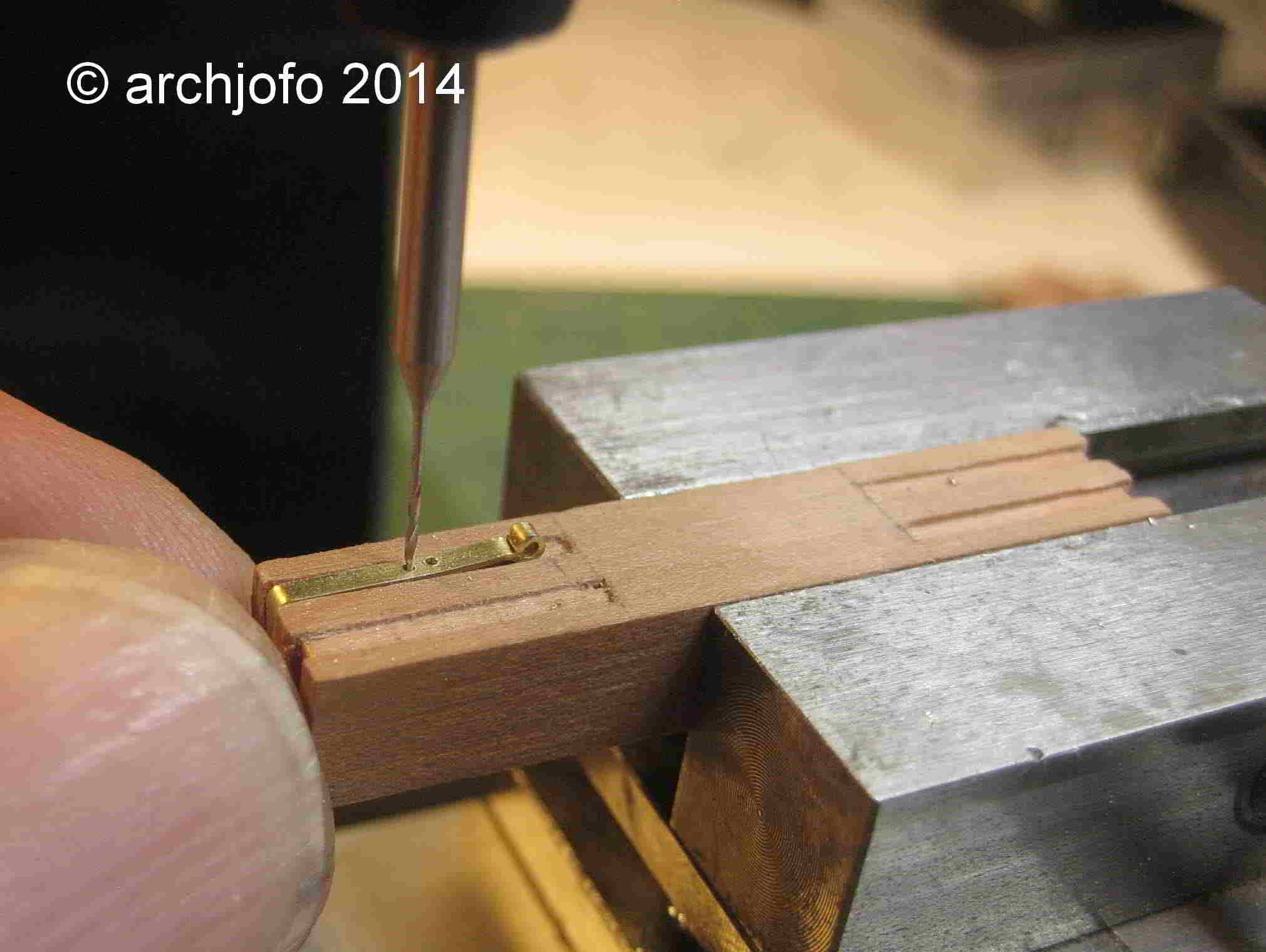

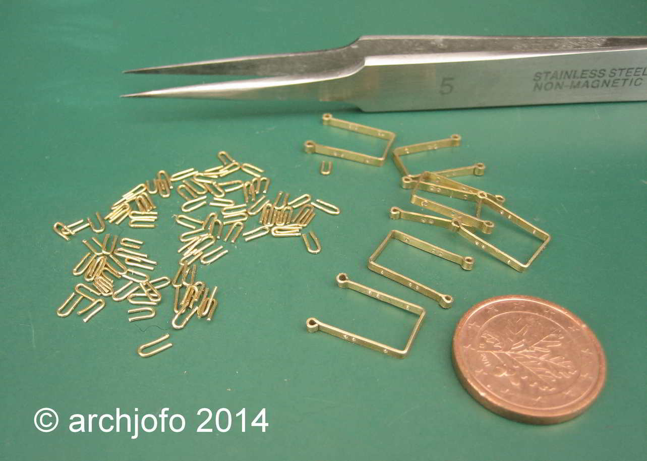

Im nächsten Arbeitsschritt zur Anfertigung der Finknetzhalter sind die notwendigen Bohrungen Ø 0,5 mm herzustellen.
Das erledige ich mit der Holzlehre, die zum Biegen der Finknetzhalter gedient hat. Wie zu sehen, muss ich im Bereich der oberen Durchzugsöse die Nut noch vertiefen, ansonsten liegt der Halter beim Bohren nicht ganz auf und verbiegt sich.

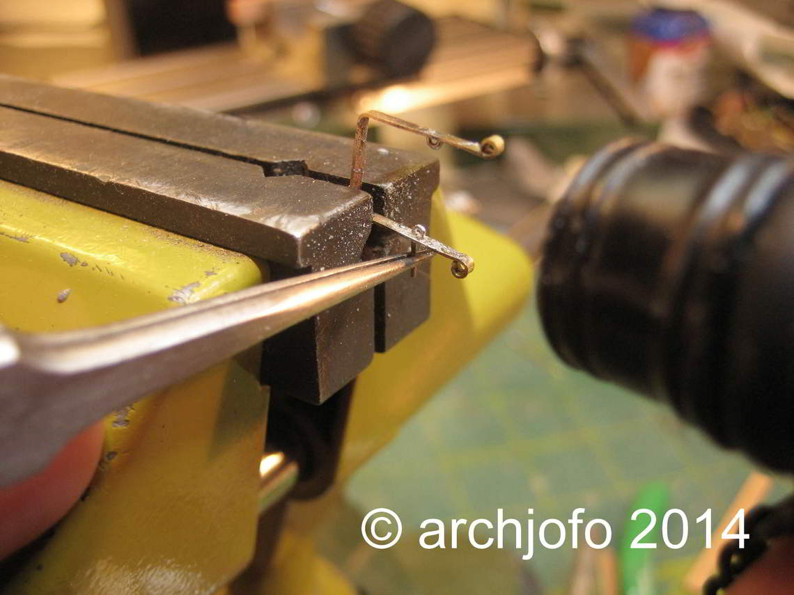

Im Vergleich zum vorab gefertigten Prototyp LINK habe ich festgestellt, dass ich bei zwei Bohrungen und mit einem gebogenen U-Stück aus 0,3 mm Messingdraht ein wesentlich besseres Ergebnis für die mittlere Führungsöse erhalte.
Hier ist die Theorie zu sehen,
und hier die praktische Umsetzung.
So, nun sind erst mal 152 Bohrungen durchzuführen und 76 winzige U-Stücke aus Messingdraht zu biegen.
Fortsetzung folgt …

Fortsetzung: Herstellung der Finknetzhalter bzw. Hängemattenhalter
Die von mir für die Eisengabeln verwendete Bezeichnung „Finknetzhalter“ ist eigentlich nicht korrekt. Bei der La Créole gab es bekanntlich keine Finknetze. Die Hängematten wurden unten in einem Brettkasten und seitlich von dünnen Tauen, die durch Ösen der u-förmigen Eisen gezogen waren, gehalten. Wie man diese u-förmigen Eisen nun genau bezeichnet hat, entzieht sich meiner Kenntnis. Ich werde Sie künftig als Hängemattenhalter beschreiben.
Diese Halter erhielten noch weitere Bohrungen zur Befestigung unten am Brettkasten. Somit sind es letztlich insgesamt 228 Bohrungen.
Die erforderliche Anzahl von U-Stücken sind für das Einlöten in die 38 Halter vorbereitet.
