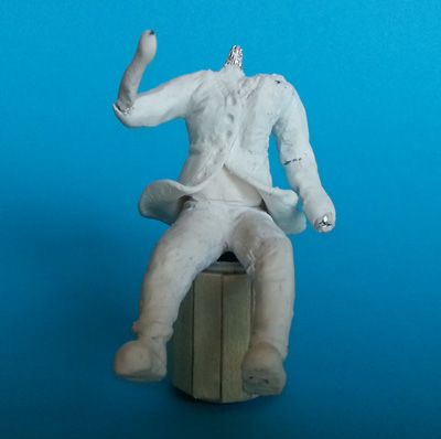

Hi, für meinen Steampunk-angehauchten Heli versuche ich noch parallel dazu eine passende Pilotenfigur zu bauen. Der Maßstab ist passend zu LGB-Bahnen (ca. 1:22.5), also eine 8cm-Figur. Der Maßstab war ursprünglich u.a. deshalb gewählt, da ich vorhatte, für solche Projekte Figuren aus der Dampflokzeit passend umzubauen. Was dann aber teuer wäre und immer noch viel Handarbeit erfordern würde. Bei der Recherche nach Umbau/Selbstbau bin ich dann auf Chris Walas gestoßen, wahrer Künstler in Sachen Eigenkreation in diesem Maßstab. Also Backofenknete gekauft, Draht und Alufolie verwurschtelt und mal nach seiner Anleitung versucht, reine Custom-Figuren zu modellieren. Der Pilot hier ist nun schon der vierte Ansatz eines Figuren-Eigenbaus überhaupt, wobei Nr. 1 und 2 eher grob zur Übung waren (d.h. nicht alle Einzelheiten ausgeformt wurden).
Die Arbeitsweise sieht vor, viele dünne Schichten/Einzelheiten in einzelnen Schritten aufzubringen und immer wieder zwischendurch zu "backen" um das zu fixieren. Hier mal ein paar Bilder von "mittendrin" mit Sitzprobe, als nächstes kommen wohl Hände, Mantel-Einzelheiten und erst gegen Ende der Kopf. Was genau er anhaben wird (Goggles, Zylinder oder Pilotenhaube,...) weiß ich noch nicht genau. Auch für den Mantel suche ich gerade noch nach Vorlagen. Evtl. bekommt er auch noch Stiefel verpasst. Hauptsache die Sitzposition stimmt erstmal einigermaßen, alles andere lässt sich ja anpassen oder wieder wegschnitzen.

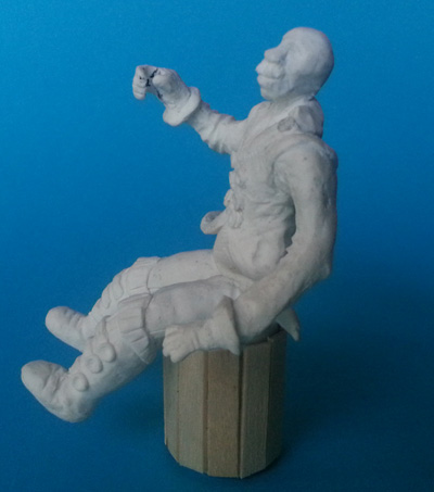

Montag, 7. April 2014, 20:33
Kopf-Grundform in Erdnussgröße. Ich denke mal er bekommt jetzt ne Fliegerhaube und hochgesetzte Fliegerbrille. Ich versuch dann auch wieder bessere Bilder zu machen.
Die Stifelspitzen müssen natürlich noch überarbeitet werden, und seine linke Hand sieht etwas zu kurz aus, zumindest die Finger. Von vorn gehts allerdings, mal schauen...
Und nein, er bekommt keine Kette in die Hand und wird in kein Klohäuschen gesetzt... ;)

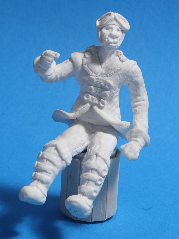

Montag, 28. April 2014, 20:51

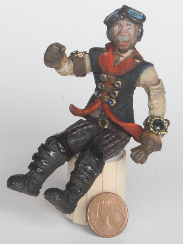

Das Modeling habe ich an dieser Stelle mal abgeschlossen.
Hinzugekommen sind sowas wie Stahlkappen, Gürtel, Chronometer etc. am linken Handgelenk und rechten Oberarm, am rechten Hosenbein (nicht sichtbar im Bild) sowie linken Oberarm eine Tasche, Lederhaubengurt und Ohrmuscheln. Die Brille wurde neu überarbeitet.
Eine erste Grundierung in Grau und grobes Blackwashing wurden aufgetragen, um mal zu schauen wo wir gelandet sind...
Als Werkzeug diente praktisch ausschließlich ein präparierter Zahnstocher. Mit bloßem Auge (ohne Lupe) modelliert. Ich denke ich sollte mir da mal dringend was zulegen und meinen "Werkzeugsatz" erweitern.
Zum Größenvergleich: ein Brett der Holztonne ist 5 mm breit (ich habe mal wieder den obligatorischen Cent vergessen). Die Figur ist also im Vergleich zu Tabletop nicht sooo extrem klein, dass da prinzipiell nicht mehr ginge.
Mein persönliches Fazit: längst nicht perfekt, aber für diese Figur (und das zugehörige Heli-Projekt) völlig ausreichend, zumal die nächsten Ideen bereits rufen...
Sobald ich micht für das Farbschema entschieden habe, wird mit dem eigentlichen Bemalen angefangen. Geplant ist als Hauptschema: Rot, Schwarz, Beige, Dunkelbraun, Gold, vielleicht ein paar blaue Akzente.

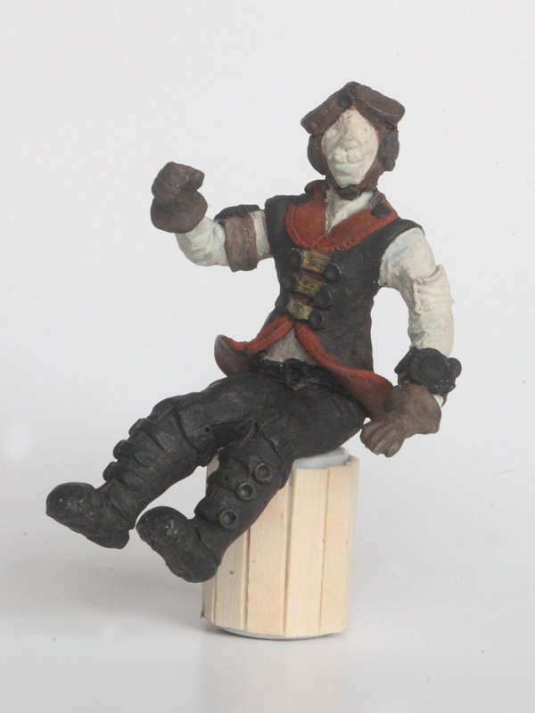

Freitag, 2. Mai 2014, 21:52
Danke, werde ich überlegen das mit den Knöpfen :)
Grundierung fürs grobe Farblayout obenrum, ich hoffe es gefällt was ich da vorhabe. Unten wird natürlich nicht alles Schwarz. Sämtliche Metallteile (Chronometer, Knöpfe) sind auch erstmal nur schwarz grundiert.
Und Hemd- und Hautfarbe werden natürlich nicht denselben Ton bekommen. Das Hemd bleibt eher beige, das Gesicht bekommt noch etwas Sonne ab. Wenn sie mal scheint diese Tage ;)

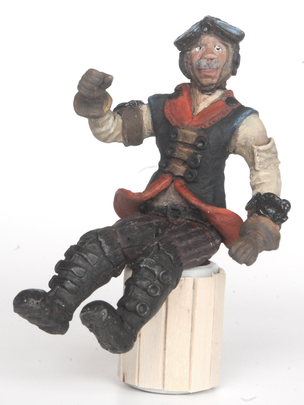

Mittwoch, 21. Mai 2014, 18:51
In der Zwischenzeit ist er wieder in ein paar Farbtöpfe gefallen.
Jetzt fehlen noch die Stiefel und ein paar Details und Ausbesserungen. Die Gesichtsfarbe wird auch nochmal überarbeitet. Sie sieht bei Tageslicht zwar ganz gut aus, wirkt aber am endgültigen Standort viel zu dunkel. Also bekommt er mehr vornehme Blässe verpasst, auch wenn für einen Scheunenbastler ein sonnengebräunter Look in Ordnung wäre.
So, ich mal' dann mal weiter...
Gruß Jochen

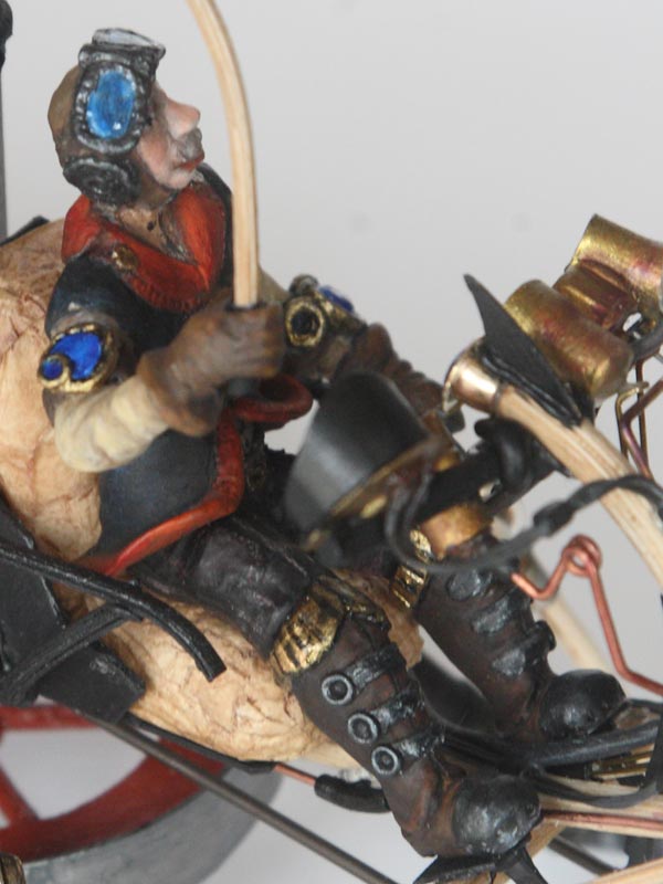

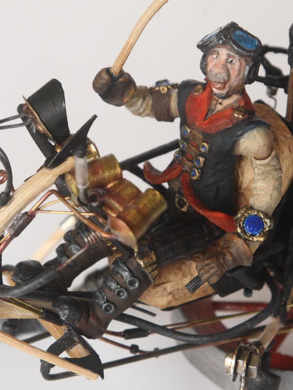

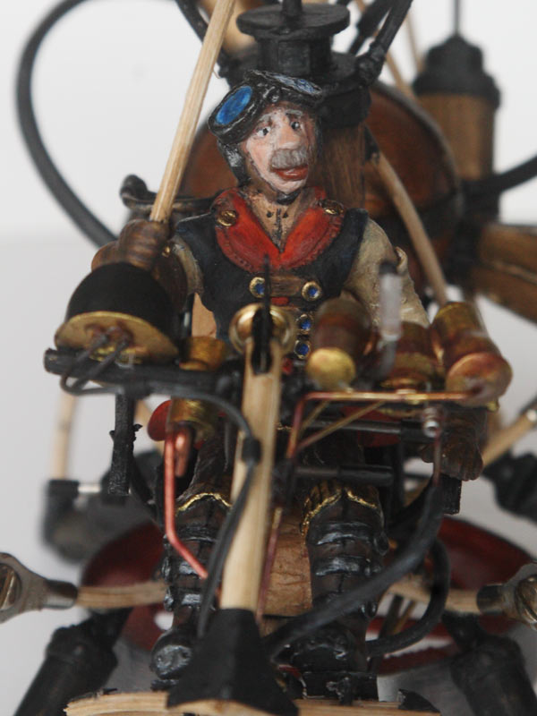

Freitag, 30. Mai 2014, 20:00
Final und an seinem Platz gelandet.
Und ja: er hat bewusst ein ähnliches Farbschema wie der Rest erhalten. Das ganze Heli-Projekt ist praktisch ein Wimmelbild. Dafür aber der leuchtende Kragen und die blauen Accessoires.
