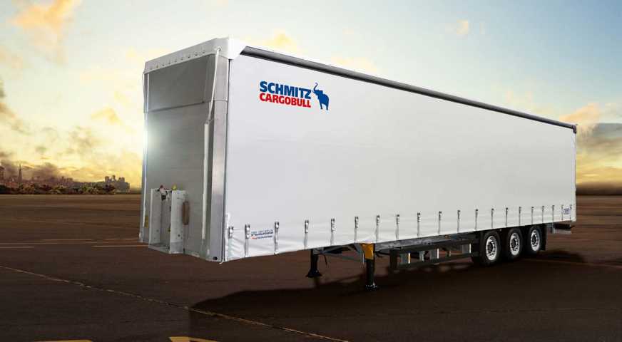

Hallo Freunde,
heute beginne ich mit meinem neuen Projekt! Da mein Actros mit Jumbotrailer nun fertig ist, möchte ich doch noch einen SCHMITZ Megatrailer für meinen Lowliner Actros bauen! Ich hoffe, ihr seid wieder mit dabei und unterstützt mich!
Und dieser Trailer soll es werden:
Werde die Tage mal alle Teile aus meinem Teilelager raussuchen und dann gehts schonmal mit dem Aufbau los! Bis dahin,
LG Tobi :wink:

korrigiert mich wenn ich falsch liege, aber die Stirnwand müsste um 2cm erhöht werden,oder? Danke für eure Hilfe!
LG Tobi :wink:
