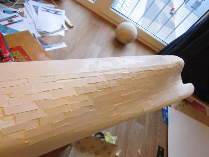

Habe eben mal begonnen, ein wenig Platten auf den Rumpf zu klatschen. Ging irgendwie nur mässig. Habe keine wirklichen Zwingen, um die Platten dauerhaft an den Rumpf zu pressen.
Erwärmen hatte ich auch keine Lust. Bin ja eher so ein Hektiker. Bei mir muß immer alles schnell gehen.
Also, Platten auspacken.
Habe 5 Stück in dem Maß: 495 x 1000 mm in der Stärke 0,75 mm. Die Biester sind doch stabiler, als gedacht und lassen sich nicht ganz so gut in Form bringen, wie gedacht. Wurscht, nun sind sie da.
Habe einfach mal die Steuerbordseite ein wenig gepflastert.
Für den bereich der Rundungen habe ich jetzt einfach viele, viele kleine Plättchen geschnippelt und einfach direkt draufgeleimt.
Wie immer, erstmal im Groben. Kleinere Lücken werden entsprechend später mit kleinen Stücken aufgefüttert.
Das schaut noch recht wüst aus, ist es auch. :lol:
Wenn alles soweit mal gut durchgetrocknet ist, dann wird alles soweit verspachelt und anschließend plangeschliffen um dann mit der ersten Schicht Klarlack zu versiegeln.
Bin mittlerweile der Meinung, daß das funzt.
Dauert halt nur ein wenig länger, als wenn man sich einen fertigen Rumpf kauft und macht eigentlich auch mehr Laune. Einfach mal mit Dünnsinn etwas schaffen. Bislang belaufen sich die Baukosten auf 45 Euro ca.

sieht abenteuerlich aus :)
aber wenn das hält, dann hält das!
ich bin gespannt dabei!!!

Habe heute früh mal geschaut auf das gestrige Abendwerk. Das bislang beklebte ist bombenfest. Entsprechend kann ich dann weiterpflastern. Dann wird das Ganze geschliffen und anschließend verspachtelt und nochmals geschliffen. Dann müßte das eigentlich passen. So schaut es in der Tat ja noch abenteuerlich aus. :D
Und immer heiter weiter. Liege gut im Zeitplan und mache mir schon Gedanken über die Brücke und den Aufbau des Decks. Speziell die "Zwischenwände" zwischen den Containereihen bereiten mir noch etwas Kopfzerbrechen. Aber, da habe ich ja noch etwas Zeit zum Überlegen.
