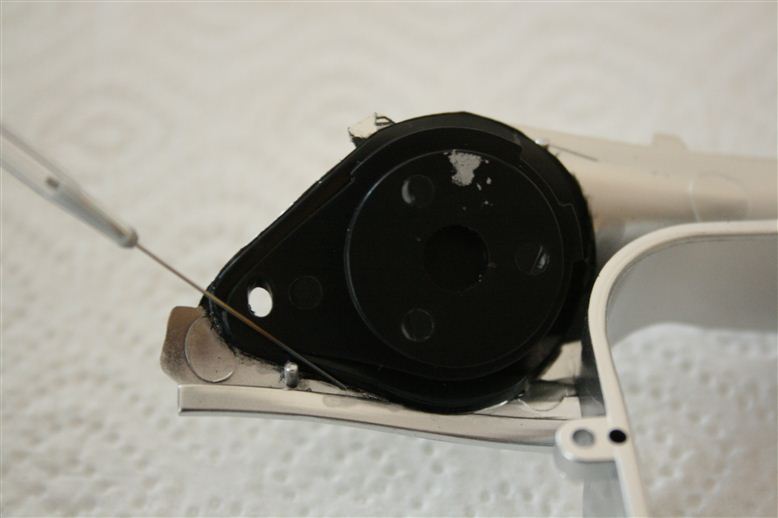

Freitag, 4. April 2014, 06:37
Hallo Bastian,
Der totch`n flow ist super!
Der beste mir Bekannte kleber ist der Extradünne von Tamiya! Keinen anderen Verwenden. Mit dem Ethylacetat kenne ich mich jedoch nicht aus. Der Revellkleber wird das Ding verstopfen und somit Zerstören.
Die Anwendung besser mal das Youtube Viedeo auf der folgenden Seite anschauen. klick Wenn das Video zuende ist bemerkst Du, dass es noch einen Hersteller gibt! Dieser macht für mich einen Sehr guten Eindruck, aber von mir noch nicht Getestet. Erwäge jedoch von genau dem Hersteller mal das ganze Sotiment zu bestellen. Zum Füllen am besten eine Pipete oder Insolienspritze (Aphoteke weiss da weiter P.s. Injektionsnadeln kosten da Nix! Als ich das mal rausgefunden habe, kaufte ich mehrere Grosspackungen mit unterschiedlichen Grössen :!: ) nehmen und auf die Spitze eine Injektionsnadel Montieren und damit von Hinten in das Rörchen Deinen Klebstoff geben. Ich benutze eben die Pipette 15ml vorne etwas Abgeschnitten. Die beschriebende Methode des Herstellers geht nur ein Mal am Tag gut. Das Röhrchen ist Übrigens voll, wenn Du ca 1/4 gefüllt hast. Zum Reinigen mit einem Dünnen Draht durchstossen! Nicht mit dem Feuerzeug versuchen. Dadurch hast Du verbrannten Klebstoff drinnen, somit dann Unbrauchbar.
Sekundenkleber ist Ausgeschlossen und führt zum verlust des Gerätes. :!: ;(
Grüsse Dominik
