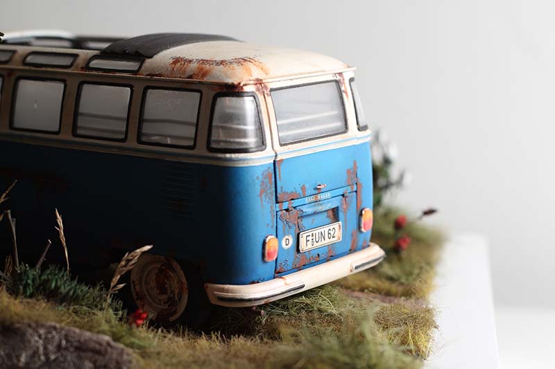

nachdem ich mich hier in den letzten Wochen und sogar
Monaten schlaugelesen habe,

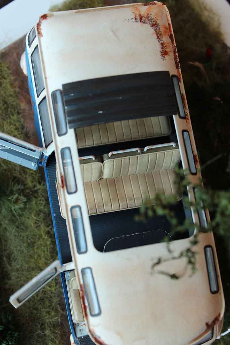

möchte ich kurz meinen gerade fertiggestellten VW
T1 von Revell vorstellen und hiermit meinen Einstand geben.
Natürlich bitte ich um ehrliche, konstruktive Kritik, bedenk
aber bitte,
dass dies mein erstes Modell ist bei dem ich die verschiedenen
Techniken der Alterung vorgenommen habe und auch eine Beleuchtung eingebaut
habe. ;)
Auch mit der Vignette gebe ich hier mein Debüt.
Ich hoffe euch gefällt meine Arbeit, für Verbesserungsvorschläge
habe ich natürlich immer ein offenes Ohr.
Und jetzt viel Spaß mit den Bildern….

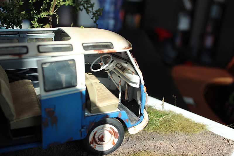

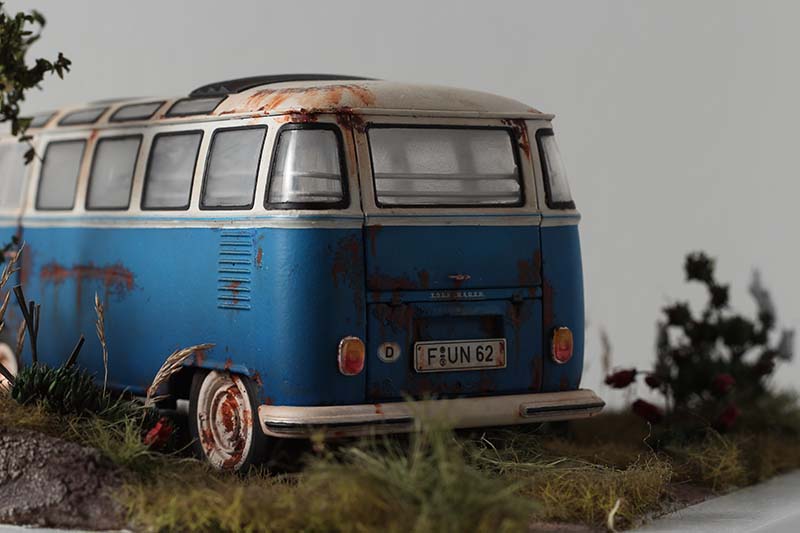

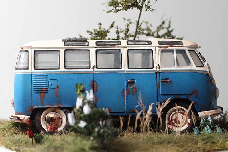

Hallo Namenloser, :wink:

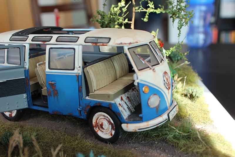

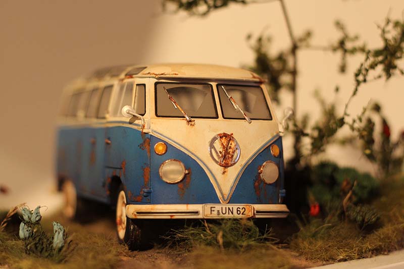

also für den ersten Versuch finde ich die Alterung recht gut gelungen, der Wagen an sich schaut auch recht solide gebaut zu sein. Auch das Dio gefällt mir recht gut.
Da ich mich persönlich bisher noch nicht an solche krassen Alterungen gewagt habe, trau ich mich eigentlich nicht wirklich viel dazu zu schreiben, aber von meinem Standpunkt:
Wenn das Faltdach offen ist, sollte auch der Innenraum entsprechend verranzt sein, die Vordersitze z. B. sehen aber noch recht "neu" aus.
Ein Lenkrad rostet meist nicht. ;)
Der Rost zieht sich eher selten in einem Schwung von Karosserie über Embleme (Front)
(Weisswand-)Reifen rosten eher auch nicht.
Und für die Felgen ohne Radkappen würde ich mir etwas mehr Tiefe wünschen (Schrauben, Naben etc.)
Ansonsten wirklich nicht schlecht, die Rückseite finde ich besonders gelungen. :thumbup:

Macht einen guten Eindruck dein erster verrosteter und beleuchteter Kleiner :) . Natürlich passt der saubere Innenraum nicht zum äusserem, da wäre noch einiges zu tun. Beleuchtet sind wohl auch nur die Scheinwerfer, aber nicht die Rückleuchten, oder ?
Was noch leicht zu ändern wäre ist das hintere Kennzeichen, da gehört ein Zweireihiges dran, das Einreihige ist eindeutig zu Breit :S .

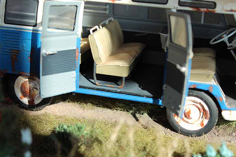

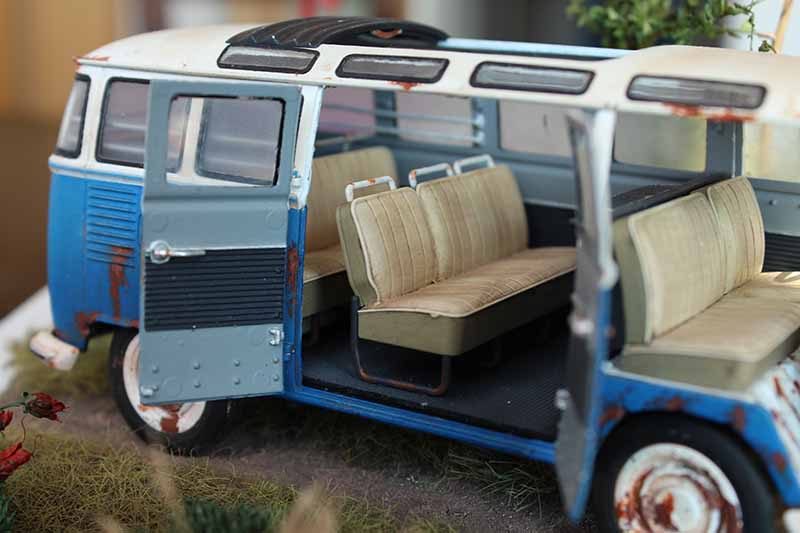

Hallo Zusammen,
vielen Dank für eure Kommentare und eure Verbesserungsvorschläge.
Der Innenraum ist gar nicht so sauber wie es vielleicht scheint, wobei man auf den oben gezeigten Bildern nicht viel davon sieht.
Ich reiche hiermit mal ein paar Bilder des Interiore nach.
Der T1 ist "out of Box" gebaut, leider sind daher auch die Räder nicht im richtigen Maßstab und auch nicht sonderlich schön detailliert.
Neu Räder nach zu gießen, wie ich es hier schon gesehen habe, sprengte allerdings meinen Können, aus diesem Grund muss ich mit dem Leben was Revell hergibt. :S
Ach so, es sind nicht die Weißwandreifen die rosten, sondern die Felgen, ich hoffe das sieht man auf den neuen Bildern besser. ?(
Über weitere Kommentare und vor allem Techniken wie ich manche Dinge in Zukunft besser machen kann, würde ich mich sehr freuen :)

Samstag, 8. März 2014, 19:05
Servus :wink:
Jo, der Innenraum ist auch etwas dreckig bzw.rostig am Blech über den Vorderrädern. Mehr Dreck könnte aber schon sein und auch ein wenig an Beschädigung wie abgewetzte Sitze. Und ja, die Reifen sind zu gross, dafür sind die Felgen aber akzeptabel. Jedenfalls solange man Radkappen montiert denn sonst fehlen einfach die Radbolzen und die Mitte mit der Fettkappe.
Von der Grösse würden die Reifen vom Hasegawa-Bus passen, leider hat der aber Käfer-Felgen. Da müsste man die Felgen umbauen was etwas aufwändig wäre, neue Reifen zu giessen ist also nicht nötig :) .

Andreas,
danke für die Innenraumbilder. Ich finde das sieht schon viel besser aus als auf den ersten Bildern, also was man davon erkennen konnte.
Die Sitze könnte etwas verranzter sein, mit Fetzen etc., so sehen sie für meine Geschmack trotz Alterung noch etwas zu clean aus. Wirkt aber schon deutlich besser als auf den ersten Bildern. Und: an den Seitentüren sind Auswerfermarkierungen... :hey:
