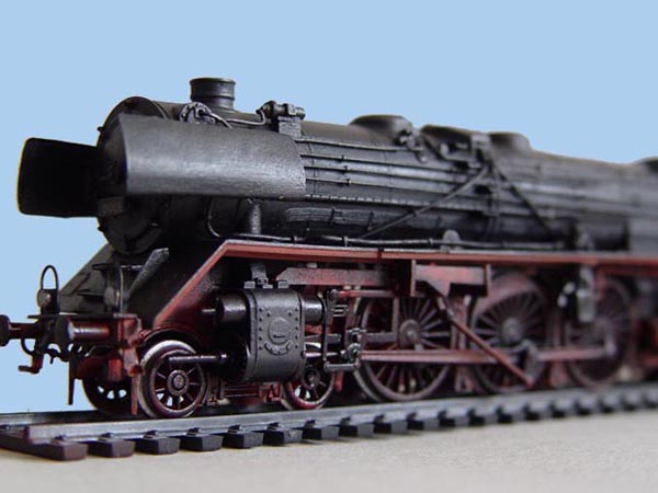

Eine 2´C1´ Schnellzuglokomotive der BR 01 von Revell
Hallo Freunde der kleinen Bahn, :wink:
jahrelang hat sie in einem recht desolatem Zustand in Gesellschaft von 2 amerikanischen Trucks auf dem Speicher gestanden.
Vor einigen Wochen (oder sind es schon Monate?),egal, auf jeden Fall ist sie in das AW gekommen. Nach einer totalen Zerlegung und einigen Reparaturen am Kessel, an Steuerung und Triebwerk, steht sie wieder auf ihren Rädern. Sie sieht zwar farblich nicht nach frisch aus dem AW aus, sondern eher als wäre die nächste HU bald fällig.
Hier das Ergebnis in einigen Bildern:
Das alte Mädchen sieht doch jetzt wieder ganz schnuckelig aus oder was meint Ihr?
Nun fehlt ihr noch das entsprechende Umfeld, d.h. ein Diorama. Das wird in nächster Zeit in Angriff genommen.

Hallo Jojo,
deine BR 01 gefällt mir sehr gut, vor allem die stimmige Alterung. Ich habe zuerst gedacht, dass Du ein Foto einer Original Lokomotive hier eingestellt hattest :) . Dann habe ich allerdings den kleinen Fehler gefunden, der das Modell verrät. Genau wie Ingo mit seiner BR 43 hast Du nämlich einen Fehler in die Heusinger Steuerung eingebaut. Die Gegenkurbel muss auf beiden Seiten um 90° gedreht montiert werden. Schau mal auf diesem Bild:
Ansonsten, ein super gebautes Modell.

Hallo Klaus, :wink:
dieser Fehler war und ist mir bewusst. Ich konnte dieses aber nicht ändern, weil ich die Stellung des Kreuzkopfes auf der Gleitbahn nicht ändern konnte. Ich nehme mal an, das die Steuerung, also Kreuzkopf mit Gleitbahn, Lenkerhebel, Voreilhebel und Schieberstangenkopf ein Bauteil war. Durch die Stellung des Kreuzkopfes und die Länge der Treibstange war auch die Stellung des Treibzapfens am Treibrad festgelegt. Da die 01 eine Zwillingsmaschine ist, müsste die Treibkurbel der rechten Seite gegenüber der linken Seite um 90° versetzt stehen. Dadurch würde auch die Treibstange anders stehen mitsamt dem Kreuzkopf. Dadurch hätte sich dann auch der Stand der Schieberstange und der Gegenkurbel geändert. Revell hat es aber nicht anders hergestellt und so musste ich es wider besseren Wissens so einbauen. Tut mir leid. :nixweis:
Es freut mich aber trotzdem, daß Dir die Maschine gefällt!
