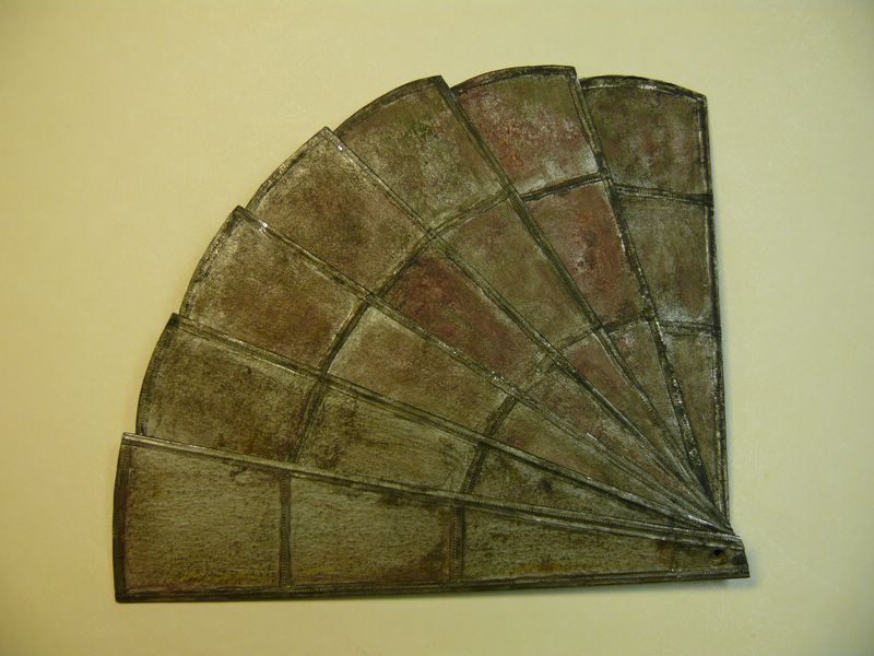

Thomas ist schon dichte bei. Hier mal der Werdegang vom Kalenderkarton zum Fächertor:
Nun sitze ich wie blöde an dem Mechanismus, der das Öffnen und Schließen ermöglichen soll.... naja, so langsam bin ich im Bergriff des Begreifens. :idee:

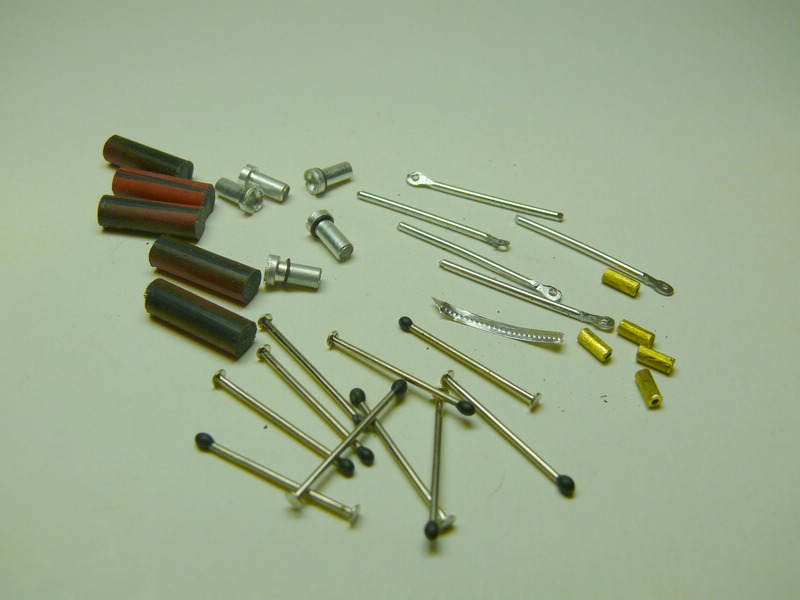

Die Materialien: Gußäste, Reste aus meiner Feuerzeugsammlung, 2mm Messingrohr, Drahthenkel, Borsten einer alten Haarbürste und dicke Alufolie. Hier seht Ihr nun schon die zurechtgesägten und bearbeiteten Einzelteile:
Aus diesen Materialien entstanden dann 6 Arbeitszylinder in dieser Art und Weise:
Als dann alle Zylinder angemalt waren, hab ich sie auf den einzelnen Segmenten geklebt. Jetzt bohrte ich durch die "Aufhängungen" ein Loch, schnitt von den Metallborsten den runden Plastikgnubbel ab und setzte diese dann ein. Nun ja, sieht fast gut aus, aber irgendwas fehlt da noch! So eine schöne Sechskantmutter wäre toll.
Die Paar die ich da habe wollte ich nicht verwenden, wäre doch schade um diese gewesen. Also irgendwie selber machen:
1. Aus Rundmaterial selber feilen..... kann ich vergessen, Freihand wird es nicht gleichmäßig.
2. Aus einem Imbusschlüsse..... schon besser, nur die Abschnitte fliegen durch die Gegend und lassen sich kaum entgraten.
3. Punch and Die... hab ich nicht aber wozu is man Modellbauer? Hier also mein Lightversion:
Einfach den Abgeschnittenen Imbusschlüssel und eine Kunststoffunterlage verwenden.
Es funktioniert mit dem dicken Alu und mit 0,5mm Polystyrol ganz gut. Man darf nur nicht volle Pulle raufdreschen, sonst popelt man ewig die Teile aus der Unterlage.

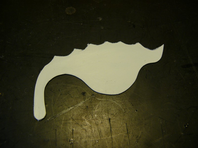

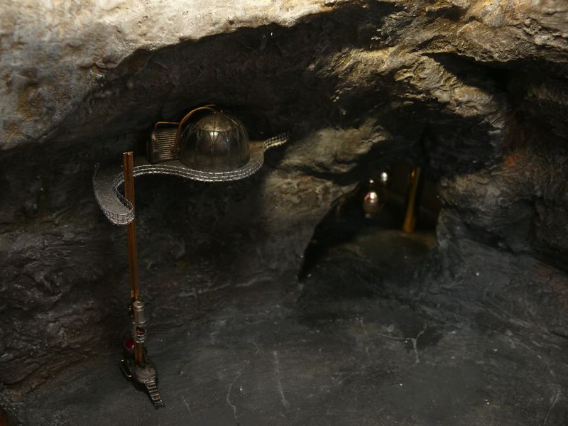

Wie schon angedeutet, das Ding ist platt und in Form geschnitten, also eine Plattform und wurde sofort in die Felswand eingesetzt.
Die Anschlüsse wieder verspachtelt und angemalt. Etwas Gaze als Geländer und auch hier Farbe rauf, so kann es sich schon Blicken lassen
Natütlich muß da noch etwas rauf. Dachte an so eine Kuppel:
Mit einer Nadel hab ich dann Gravuren reingeschabt:

Immer wieder steht der verehrte Construkteur vor der Frage, wie er seine Pläne zeitgemäß transportieren soll.
DAS Teil ist ja wohl der Hammer, jetzt hast du mich sprachlos gemacht!!!

Wer hätte zu Baubeginn ahnen können, wohin das noch alles führt. :)
Hier ein dampfbetriebenes Tor, dort ein Aufzug.. und alles absolut stimmig. Mich überzeugst du mit deinem Steampunkthema vollkommen.
