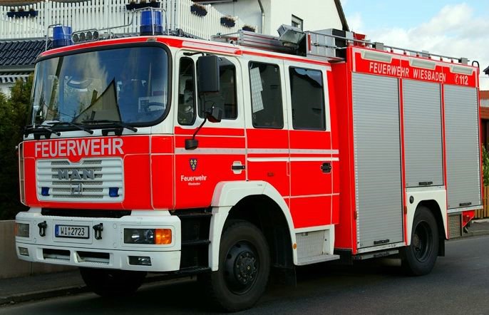

Samstag, 8. Februar 2014, 11:55
Danke schon mal für eure mühe, habe hier mal ein Foto gemacht damit ihr euch ein Bild machen könnt.
Ich müsste mal in den papieren gucken was für ein Fahrgestell das genau ist, auf jeden fall nicht mit der
gekürzten Achse wie die anderen Basis HLF´s

Samstag, 8. Februar 2014, 17:15
Hallo Michael
Das ist ein F2000 Evo, diesen gibt es so nicht als Bausatz in 1:24. Da musst du den normalen F2000 auf die Evo-Variante umbauen. Soweit, sogut, aber ich glaube das ist das Nahverkehrshaus, und das ist schmäler. Schwierig, schwierig :S .
Grüsse - Bernd

Sonntag, 9. Februar 2014, 15:17
Hi Michael.
Hab mir gerade euer Fahrzeug im Internet gesucht, https://bos-fahrzeuge.info/einsatzfahrze…_Wiesbaden_0346.
Die Kabine ist definitif die schmale Variante, außerdem ist die Schlingmann-Manschaftskaine für einen exakten Nachbau denkbar ungeeignet.

Sonntag, 9. Februar 2014, 20:42
Hi.
Im Fahzeugschein vom 3/46 steht 2500 mm breite ich verstehe also nicht warum das das schmale Modell sein soll?
Hier geht es ja auch nicht um die Kabine, sondern um die Abmessungen des Fahrzeugs, und das ist 2500mm breit, Die Kabine ist aber trotzdem schmäler als die Version im Italeri-Kit. Um wieviel sich die Nahverkehrs- von der Vernverkehrshütte unterscheidet weiß ich leider nicht, ich würde aber auf ca. 15cm tippen.
Wenn du dir z.B. die Kotflügel an eurem HLF ansiehst, siehst du, dass diese über die Kabine überstehen, genauso ist die Stoßstange etwas breiter als die Kabine, beim Vernverkehrshaus ist dies nicht der Fall.
Beiträge: 11 438
Sonntag, 9. Februar 2014, 21:08
Hallo zusammen. :wink:
@ Daniel.
Ich vermute mal das die Kabine auf dem normalen Fahrgestell die gleiche ist, wie bei der schmalen Variante.
Bei der sind die Kotflügel nur geringfügig breiter als die Kabine.
Guck mal hier nach.
Das Fahrzeug von der Innenstadtwache ist nämlich deshalb nur 2300mm breit.
Bei dem von Michael beschriebenen Fahrzeug handelt es sich dann um das Standartfahrzeug, hierbei könnte es sich eventuell um die gleiche Kabine handeln.
Wie man sehen kann sind hierbei die Kotflügel aber deutlich breiter.
Das Maß im Fahrzeugbrief bezieht sich auf die breiteste Stelle und das ist wie auf dem Bild zu sehen der Aufbau.
Ich würde mir zuerst einmal die Maße besorgen und dann mit der Planung fortfahren.
Gruß Micha.
