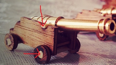

Kanonen
Hallo Zusammen,
ich bin jetzt gerade dabei die Kanonen zusammen zu basteln.
Allerdings finde ich die Achsen für die Räder und die Halterung der Kanonenrohre nirgends. Muss ich da selber Kreativ werden oder übersehe ich da etwas? :P
Danke schonmal.
LG Markus
»markus85« hat folgendes Bild angehängt:
Dicker63
Dienstag, 10. Dezember 2013, 15:54
Das wird Dir so keiner beantworten können, da wir nix über den Inhalt des Baukastens wissen
und auch keinen Einblick in die Bauanleitung haben. :pfeif:
Beiträge: 2 141
Realname: Matthias
Dienstag, 10. Dezember 2013, 16:55
Also ich gehe mal davon aus, dass in dem Bausatz Rundhölzer für die Radachsen und evtl. Rundmessing für die Schildzapfen (Kanonerohrachsen) enthalten sind. Wahrscheinlich musst Du die selbst abschneiden. Steht nichts dazu in der Bauanleitung?
Soleil Royal Holzmodell 1:140
Dienstag, 10. Dezember 2013, 19:11
dem hersteller wäre zuzutrauen, dass er sich da nicht explizit zu äussert!!! ;)
aus diesem grund würde ich auch annehmen, dass rundhölzer dabei sind oder man sich diese noch besorgen soll!
ich wünsche dir gutes gelingen!!!
LG der roland
Mittwoch, 11. Dezember 2013, 02:18
Hi,
die liegen doch bei:
Also abmessen und zurecht schneiden, werden sicherlich 2-3 mm Durchmesser haben... ggf. mit der Anleitung vergleichen bzw. welche Rundhölzer übrig bleiben...
Nico
Ich bin ein Modellbauer, weil ich mit großen Händen auch etwas Kleines erschaffen will. :ok:
Albatros 1840
Mittwoch, 11. Dezember 2013, 07:57
aha!!! und dem plan ist demnach also nichts zu entnehmen???
Mittwoch, 11. Dezember 2013, 09:52
Für die "Kanonenrohrbolzen" ich würde mir Messingdraht im entsprechenden Durchmesser kaufen und ablängen, schaut viel besser aua als aus Holz :ok: (egal ob nachher schwarz gefärbt).
Die Achsen für die Räder würde ich aus einem vierkantigen Holz machen und die Bereiche für die Räder zylindrisch feilen.
Oliver
Mittwoch, 11. Dezember 2013, 10:50
Hallo Nico,
Olivers Vorschläge kann ich Dir nur wärmstens empfehlen. Wenn Zugang zu einer Drehmaschine hast, würde ich überlegen, die Geschützrohre zu überarbeiten / überarbeiten zu lassen. Solche scharfkantigen Absätze sind zwar für heutige Verhältnisse fertigungstechnisch einfacher, aber historisch eher nicht korrekt.Sollen die Schildzapfen fest im Rohr stecken, und Du nicht löten willst, besteht die Möglichkeit, den Messingdraht etwas (schwäbisch: a Muggeseggele) stärker als das Loch im Rohr zu nehmen. Der darf aber nur so eben nicht reinpassen. Wenn das Rohr erwärmt wird, passt der Zapfen ins Loch und sitzt nach dem Abkühlen bombenfest.
Viele Grüße,
Matthias
Mittwoch, 11. Dezember 2013, 13:16
Hey, danke für die Information, aber es geht um Markus, hatte mir gestern nur den Kasten genauer angeschaut und eben die Rundhölzer entdeckt.
Markus hat nun sicher genug Ideen, um etwas Gescheites umzusetzen. :ok:
Aber hier kann ich noch sagen, als Anfänger würde ich das mit Messingdraht und Holzgestell umsetzen, alles andere ist vielleicht zu viel. Muss Markus entscheiden...
Nico
Nico
