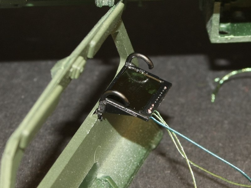

Heute hab ich das Armaturenbrett fertig lackiert, Der Tacho erhielt einen Tropfen Kristal Klear und alles zusammen ein schwarzes Washing. Nachdem man später ohnehin nicht mehr viel davon sieht, lasse ich es schon so.
An der Bodengruppe hab ich dann mal probeweise mit der Alterung begonnen, dazu hab ich die grüne Farbe stellenweise abgegratzt, so dass die silberne Grundierung durchkam. Morgen werde ich mir noch Pastellkreide besorgen und den Innenraum ein wenig einstauben.

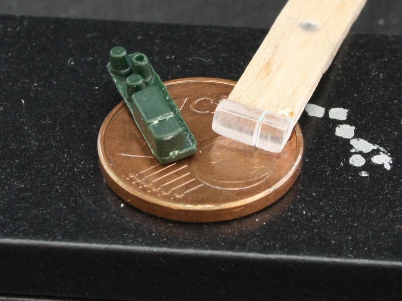

Für die, in grünem Plastik gegossenen, Rückleuchten habe ich mir Ersatz aus einem Stück Plexiglas gebastelt.
Zuerst grob zuschneiden und dann schleifen und polieren.

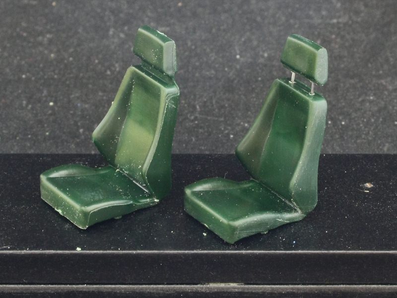

Den Rest meines Sonntagnachmittags habe ich dann den sechs Sitzen gewidmet.
Hier findet sich wieder jede Menge Gußgrat und eine mit angegossene Kopfstütze. Die habe ich abgesägt und mit Hilfe einer Kanüle wieder montiert.
Die Sitzfläche habe ich anhand der Bilder aus Christians Link angerauht und mit ein wenig grauer Farbe vom seidenmatt schwarzen Rest vom Sitz abgehoben.
Jetzt fehlen noch Gurte und etwas Staub, damits zum Rest paßt.

Die Verschmutzung sieht real aus und die Kanülen in der Kopfstütze und die angerauhten Sitzflächen werten die Bausatzteile um einiges auf.

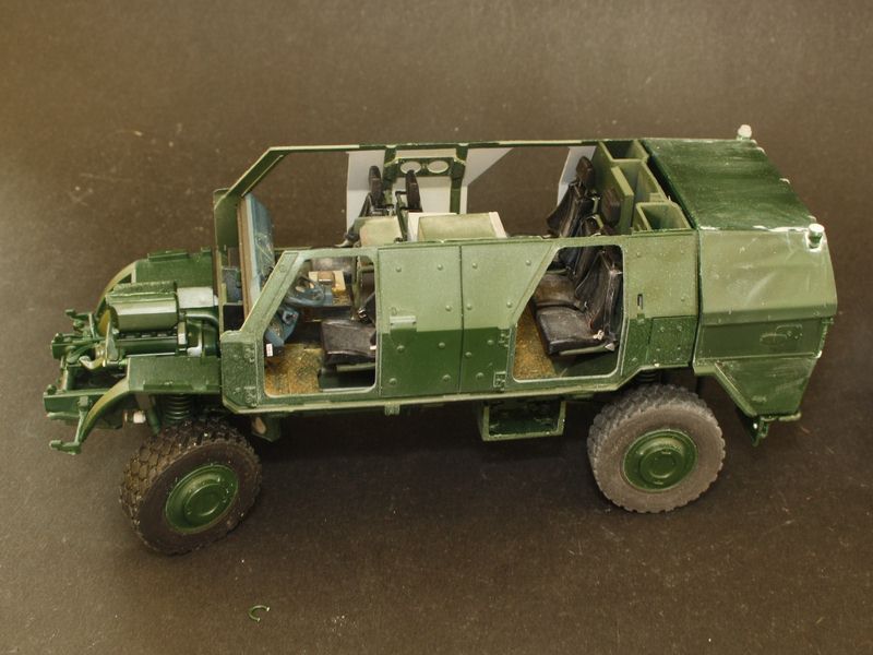

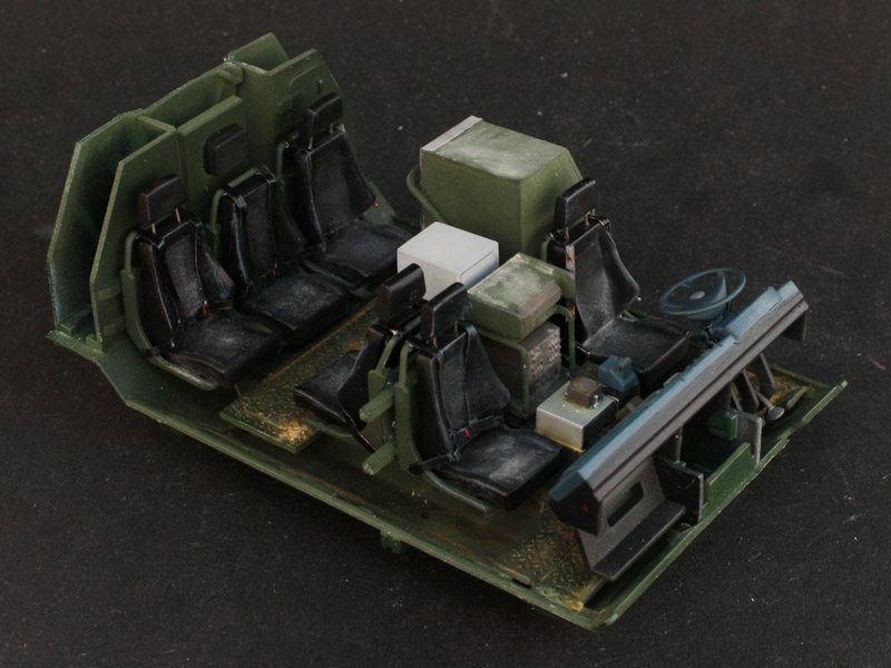

Heute hab ich die Gurte dann noch eingefärbt und alles etwas eingstaubt und danach den Innenraum komplettiert.
Die glänzenden Stellen auf Schulterhöhe bei manchen Sitzen werde ich nochmal nachbessern.

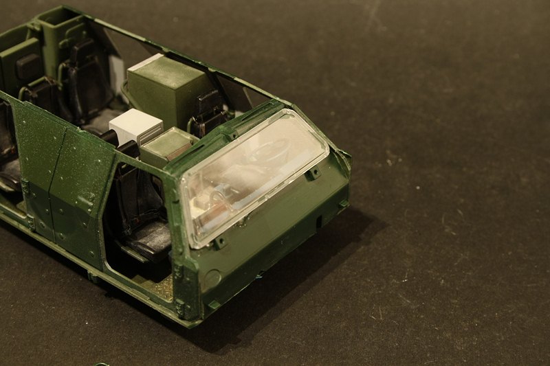

Bevor es ans Verkleben der Seitenteile ging, fiel mir noch das Display vor dem Beifahrersitz ins Auge.
So siehts oob aus...
...und so ist es deutlich näher am Orginal.
Die beiden Seitenteile passten sehr gut, hier bleibt nirgends ein Spalt.

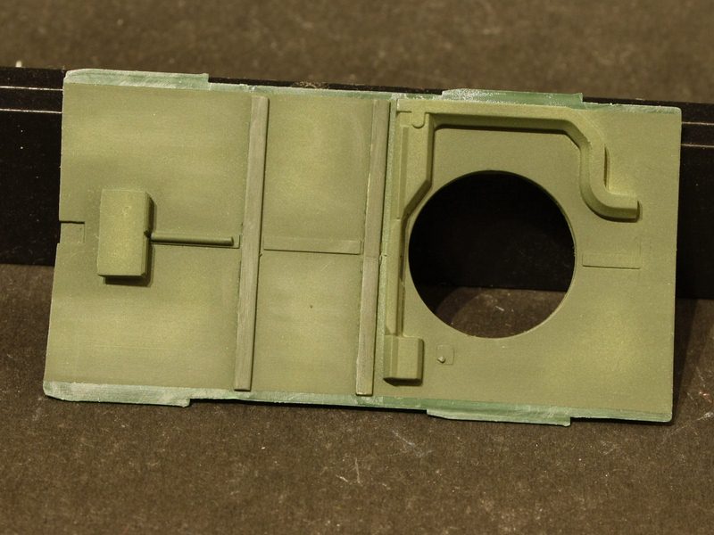

Heute habe ich mir die beiden Seitenteile vorgenommen, die später unterhalb der Türen sitzen. Ein Vergleich mit Fotos der österr. Dingos brachte eine gewisse Ernüchterung, die Teile stimmen für mein Projekt einfach nicht.
Hier mal die beiden Teile aus der Box:
Zwei Bilder vom Orginal zum Vergleich: rechte Seite, linke Seite;
Also Skalpel angesetzt und alles unnötige entfernt...
...und neu aufgebaut, hier mal die rechte Seite. Die weißen Patzer sind Milliput und müssen nach dem durchtrocknen noch verschliffen werden.
Es bleibt noch einiges an Arbeit bis die Teile mit dem Orginal ungefähr übereinstimmen.
