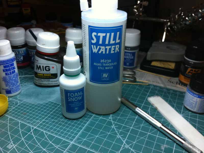

Produktinformationen "Vallejo Water Effects Still Water Clear (30 ml)"
Eine glasklare Flüssigkeit die sich selbst angleicht und glättet und die zu einem kristallklaren Film auftrocknet. Sie kann direkt aus der Flasche gegossen werden und wird sich dem vorbereiteten Platz im Layout anpassen. Für besondere Tiefe sollte man sie in mehreren Schichten auftragen. Ideal für Teiche, Seen, Kanäle, Buchten und Lagunen.
Still Water ist eine Polyurethandispersion auf Wasserbasis. Wenn es auf eine nicht poröse Oberfläche aufgetragen wird, wie Glass, klare Polyester oder Plastik, kann es nach dem Trocknen abgezogen und in die gewünschte Form gebracht werden.
Inhalt: 30ml gibt's auch als 200ml
https://www.dersockelshop.de/putty-milli…ter-claer-30-ml

Das Vallejo Wasser soll in dünnen Schichten aufgebracht werden - hat bei mir funktioniert.
Dennoch - am Rand zieht es sich immer ein wenig hoch!
Kopf hoch - wird schon :smilie:
Mittwoch, 8. Januar 2014, 14:30
Ja das mit den Schichten hatte ich gelesen. Die Schichten die ich aufgetragen habe sind ca. 1mm dick und schmaler. Gegen das hochziehen am Rand hab ich ja nix gesagt.
Aber so wie es scheint hat das echt mit dem Untergrund zu tun. Also ich denke ein nicht saugfähiger Untergrund ist hier absolute Pflicht.
Ich werde jetzt wohl erst einmal solange Wasser in die Ritzen pinseln bis ich eine glatte Oberfläche habe.
Das Zeug schrumpft ganz schön das sollte man auch mit einkalkulieren.

ich mach das ganze ja nicht aus jux und dollerei... naja vielleicht doch...aber es soll mir Erfahrungen mit Kunstwasser liefern. Da es zu Kunst Wasser ja tausende Meinungen gibt und jeder einem was anderes erzählt, muss man halt irgendwie seine eigenen Erfahrungen machen. Bevor ich ein 500 Stunden Bauzeit und teures Model ins blaue äähmm ins Wasser schmeiße, probiere ich das lieber aus. Und falls sich jetzt jemand fragt hää wofür??
dafür:
das soll in ein Hafenbecken. und da ist bekanntlich Wasser drin. Für das Dio brauche ich fast 1cm hohes Wasser.

du weißt auch dass es Trockendocks gibt?!
jaja weis ich :D aber das baut doch jeder...püühh.
Außerdem wäre mir das viel zu riesig mit einer höhe von 30-50 cm. Am ende der Kaimauer steht nämlich noch ein U Boot Bunker :thumbsup:

Donnerstag, 9. Januar 2014, 18:38
Hallo Thomas,
da bin ich gespannt.
Da lohnt es sich auf jeden Fall das mal zu testen.
Als ich selber mal etwas mit Kunstwasser gemacht habe und eine weitere Schicht aufgetragen habe hat sich das auch wie bei dir so weiß verfärbt und ich bin erschrocken.
Wurde aber auch nach einer Zeit wieder klar.
Grüße Jakob
