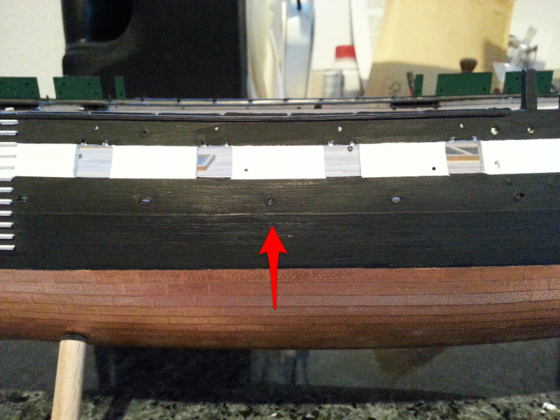

Als ich vor kurzem nochmals ein Original Bild verglichen habe ist mir aufgefallen das ich es übertrieben habe als ich die Vordere Stückpforte hab ganz verschwinden lassen :bang: .
Schließlich gab es sie, war aber nicht mit einer Kanone ausgestattet. Ich habe daher mir erlaubt die Ladungsluke wieder heraus zu arbeiten, auf Scharniere und Zugseile werde ich hier verzichten, da es mir als sinnvoll erscheint, dass man diese Lucke früher nach innen geöffnet habe könnte, da ja keine Kanone im Weg war..
Seht selbst:
Gruß Dennis :smilie:

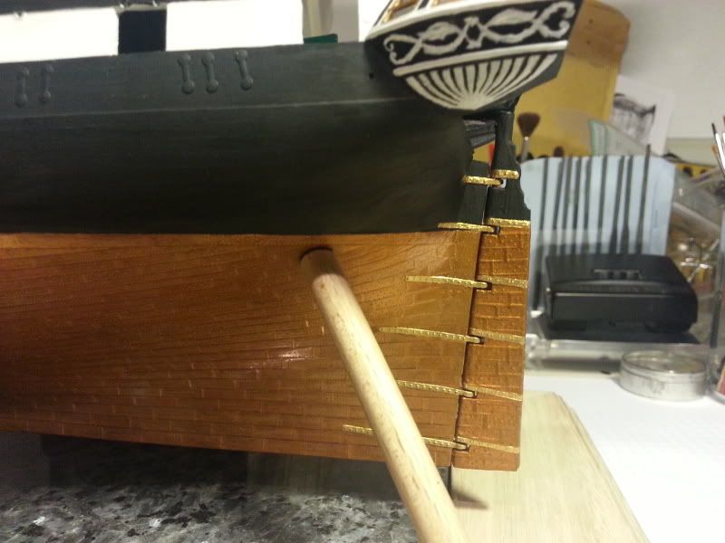

Montag, 23. Dezember 2013, 22:45
Seit heute verrichtet Kapitän Harry Calahan seinen Dienst in der Werft und Überwacht die Bauarbeiten! :!!

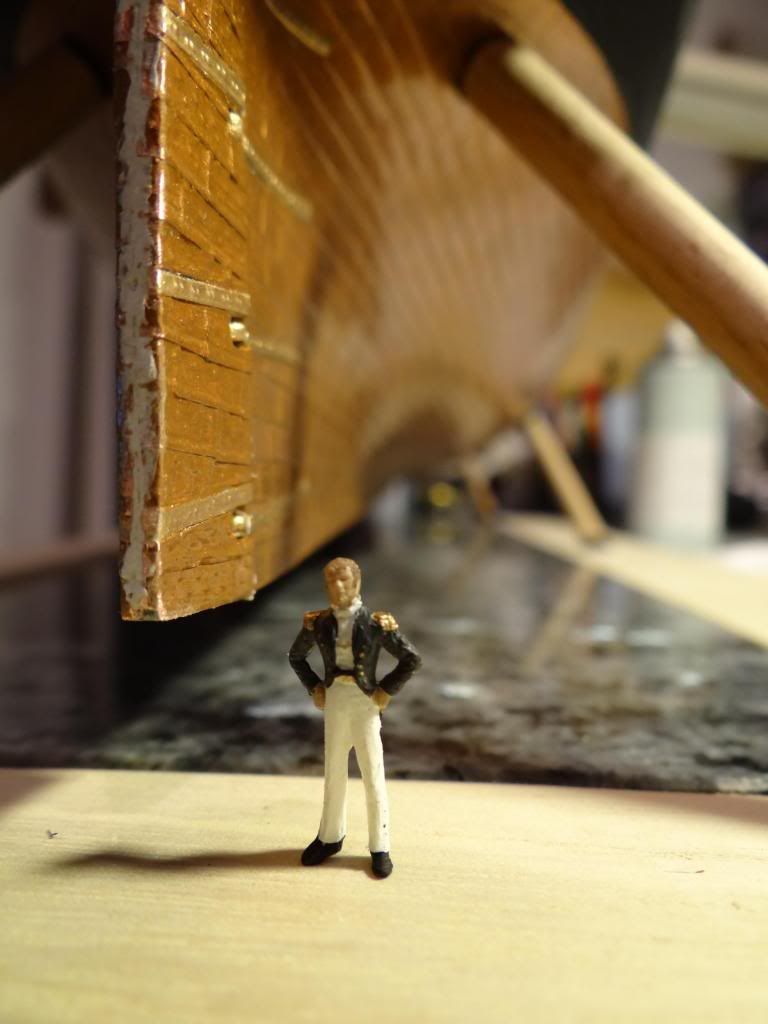

Aber hier mal ein Größenvergleich mit einem .22 Kleinkalieber und ner 9mm

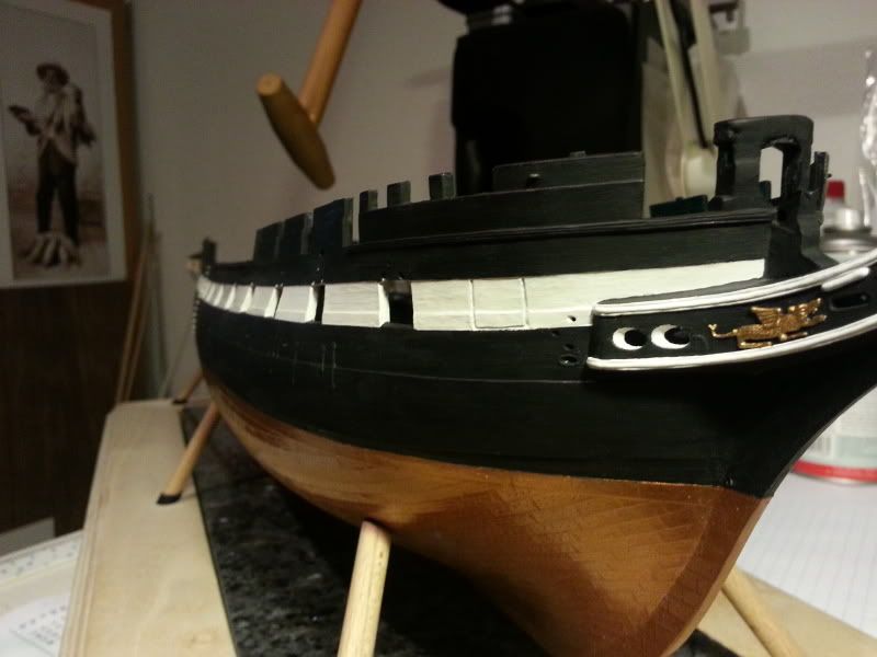

129
Mittwoch, 25. Dezember 2013, 22:54
Hm dann MUSS ich auf jeden fall noch Scharnieren anbringen.. :wacko:
Aber das Ruder ist fertig und montiert - WAHNSINN endlich kommt das Unterdeck drauf :tanz: Das ich das dieses Jahr noch erleben darf :bussi:

131
Donnerstag, 26. Dezember 2013, 16:48

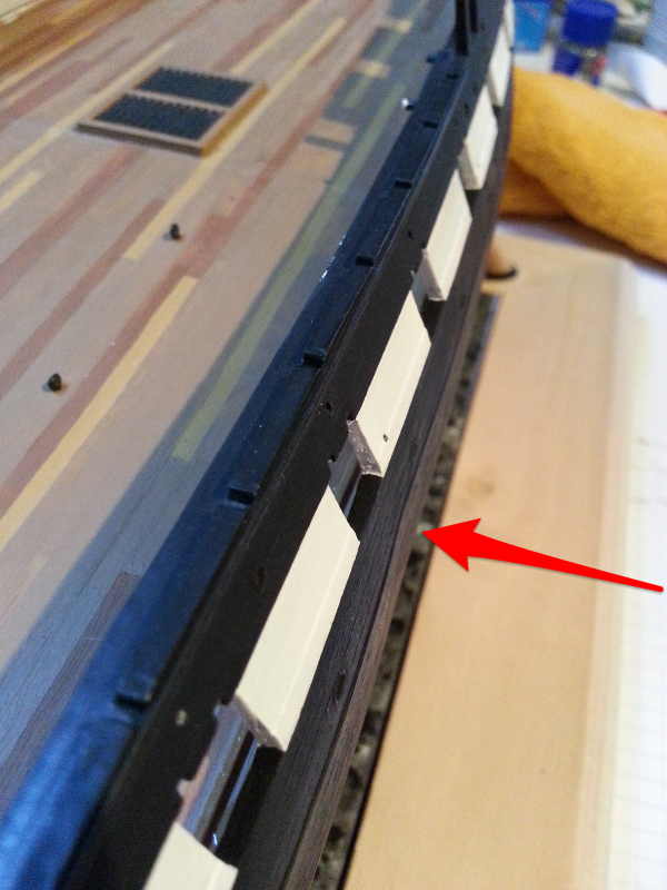

Lektion Nummer 23: Benutze nie eine Heißluftpistole an einem fertigen Modell (auch nicht wenn sie von Proxon ist) :bang: :bang: :bang:
Heiße Luft ist unberechenbar und auf ein mal hat sich der Rumpf auf einer Größe eines Fingernagels verformt, dabei wollte ich nur Deck etwas anheben :heul: :heul:
Voller Panik wieder gegengebogen, soweit wieder ok, aber wenn mans weis sieht mans immer noch :will: ;(
Zum Glück sieht mans von der Seite nicht so stark, sonst müsste ich das ganze Ding aus Frust abfackeln :cursing:
Es geht also weiter mit dem Baubericht ;)
dasselbe gilt auch für die meisten lampen!!!!
polystyrol verformt sich schon bei etwas mehr als zimmertemperatur!!! ;)

Donnerstag, 26. Dezember 2013, 18:40

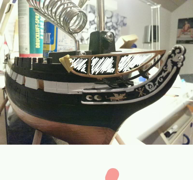

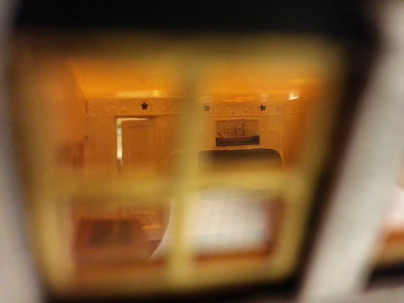

Natürlich steht nun in nächster Zeit einige Arbeiten am Deck an, aber beim provisorischen Zusammensetzen sind mir einige Fragen in den Sinn gekommen, die ich vorher gerne mit euch diskutieren möchte bevor ich es hinterher wieder abreisen muss :rolleyes:
1. Die Decke der Kapitäns-Kajüte - welche Farbe soll / kann ich dafür verwenden? Darfs auch was buntes sein? Royal blau, so ne Art Sternenhimmel? Oder gab es solchen Luxus damals nicht?
2. der "Wasserabweiser" oberhalb der Galion...
Auf heutigen Bildern ist er aus Holz gemacht, im Revel-Bausatz war es gegossen und sollte wohl ein Stoff/Plane darstellen, der über die Stangen mit einem Seil verflochten war. So würde ich es auch gerne machen, die Frage ist daher: Ist das historisch korrekt? Welches Material nehme ich am besten?

  • »calahan« ist der Autor dieses Themas

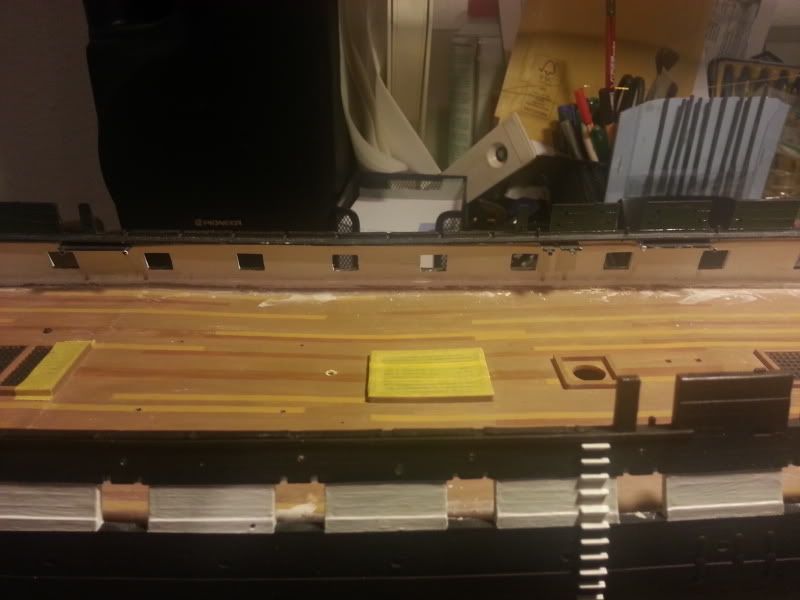

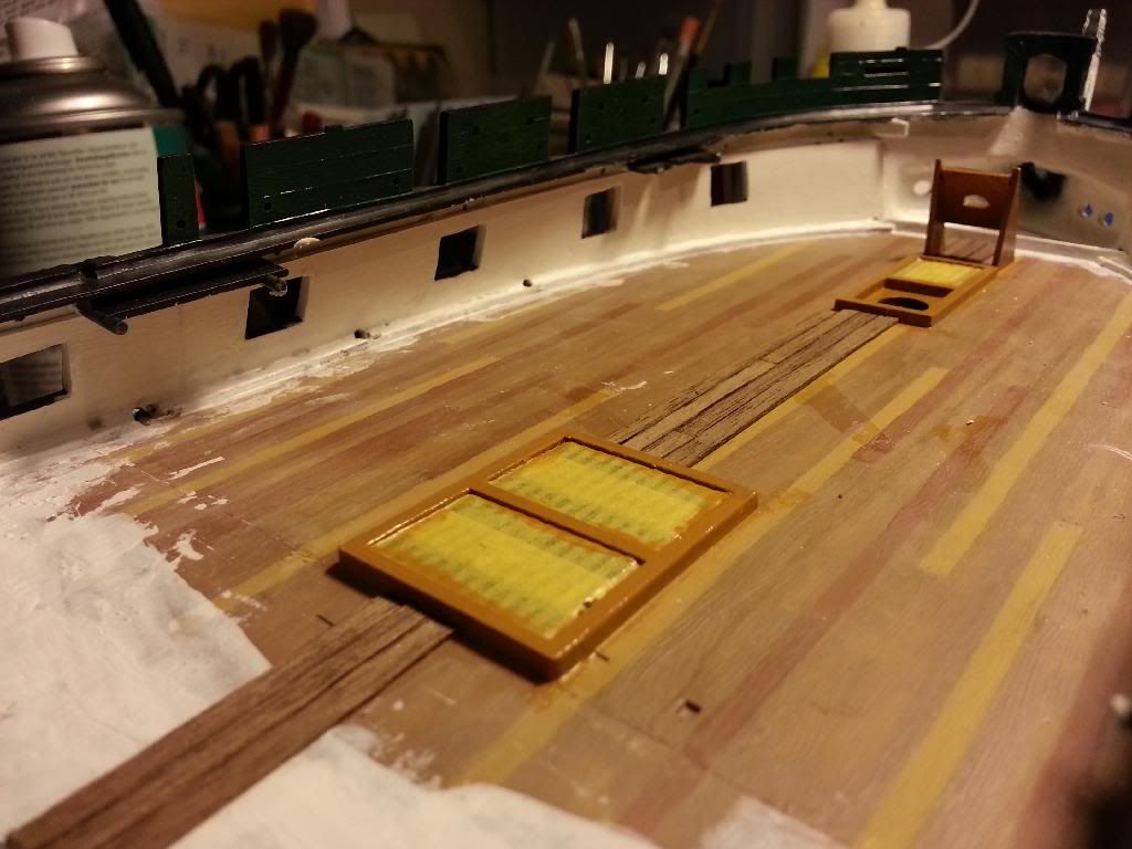

Sonntag, 29. Dezember 2013, 22:50

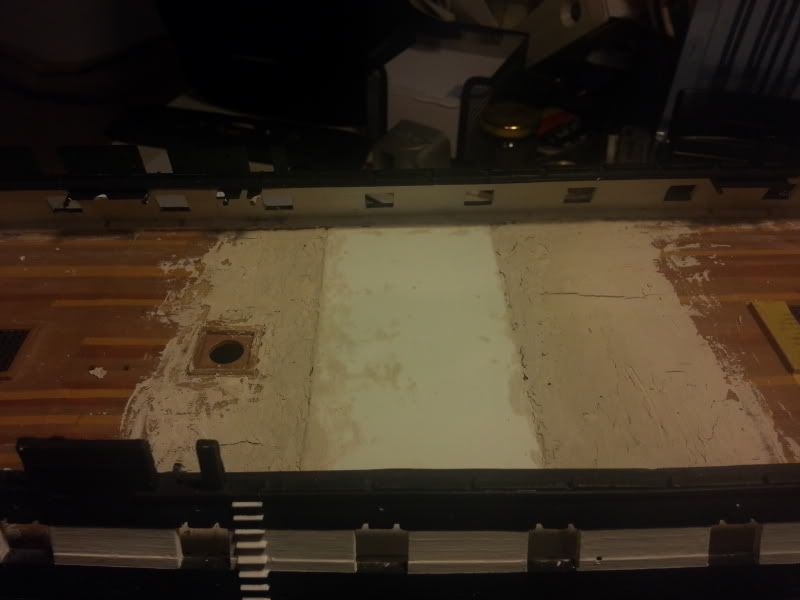

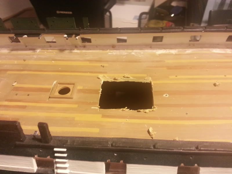

Nachdem am Deck nun die Übergänge an den Seiten verspachtelt sind hat mich immer noch der Bogen in der Mittleren Platte genervt :bang:
Das vorsichtige Heisfönen hat ja außer Ärger im verklebten Zustand nichts gebracht, also habe ich mich dazu entschieden die Höhe aufzuspachteln.. :thumbsup:

hi dennis.....das sieht nach jeder menge schweiss aus!!! am ende wirst du dich aber freuen!!! viel erfolg beim heile machen

139
Sonntag, 29. Dezember 2013, 23:20
Danke für die netten Worte, es ist schön das hier im Forum die Mühe immer so positive Resonanz hat . :wink: In meinem Umfeld stößt so ein Langzeitprojekt häufig auf Kopfschütteln. Wie kann man nur soviel Zeit für einen Staubfänger verschwenden :roll: - alles Banausen :D
