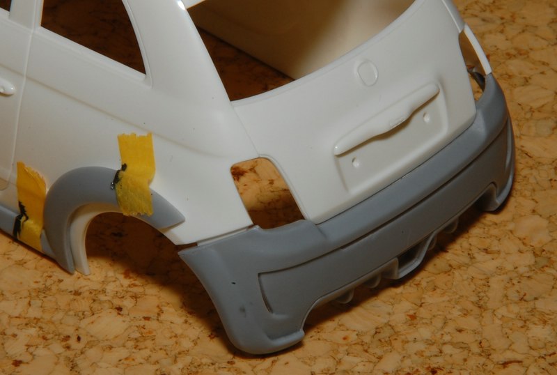

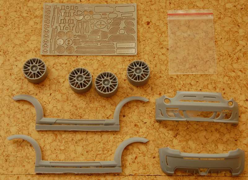

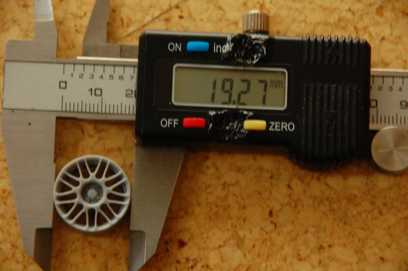

Fazit: Die Teile sind sehr schön gegossen, es sind keinerlei Luftblasen vorhanden. Die Oberfläche ist sehr glatt und die Teile weisen fast keine Gußreste auf, Formtrennkanten sind nicht vorhanden. Die Paßgenauigkeit der Front- und Heckschürze ist perfekt. Das Schachtelbild weist als Inhalt vorne andere Felgen als hinten auf, im Transkit befanden sich (bei mir zumindest) die Felgen der Vorderseite. Bei den Felgen handelt es sich um 18-Zöller. Jetzt aber das ABER: Die Seitenverkleidungen (Radläufe und Schweller) sind zu kurz. Die Rundung der Radlaufverbreiterungen passen jedoch perfekt. Um die Teile passend zu machen, muß der Schweller auseinandergetrennt und anschließend passend aufgefüllt werden. Das dürfte nicht allzu problematisch sein, ist jedoch angesichts des nicht gerade günstigen Preises eher als inakzeptabel zu bezeichnen. Es wäre außerdem schön, wenn HobbyDesign bei dem Preis dem Transkit noch den "Hamann"-Decalsatz beilegen würde. Dieser ist unter HD04-0044 für knapp 3 Euro gesondert erhältlich.
