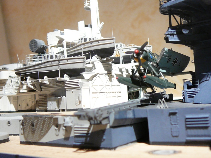

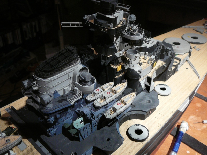

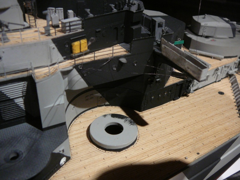

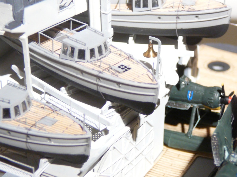

Das milde Wetter wurde genutzt, um die vorderen Aufbauten weiter zu vervollständigen.
Der Steuerbordhangar sitzt samt Arado an seinem Platz,

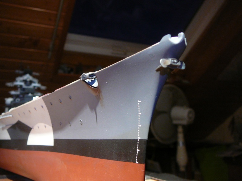

und der Buganker wurde endlich korrekt angebracht; das hatte mich schon länger gestört.
Bildla:
Vor der Hangarmontage noch ein wenig Abnutzungsspuren auf dem Boden....
und passt...
Der vordere Bereich soweit bestückt mit Waffen, Geländern, Treppen, und so weiter...
...nun müssen noch die Glaser ran.

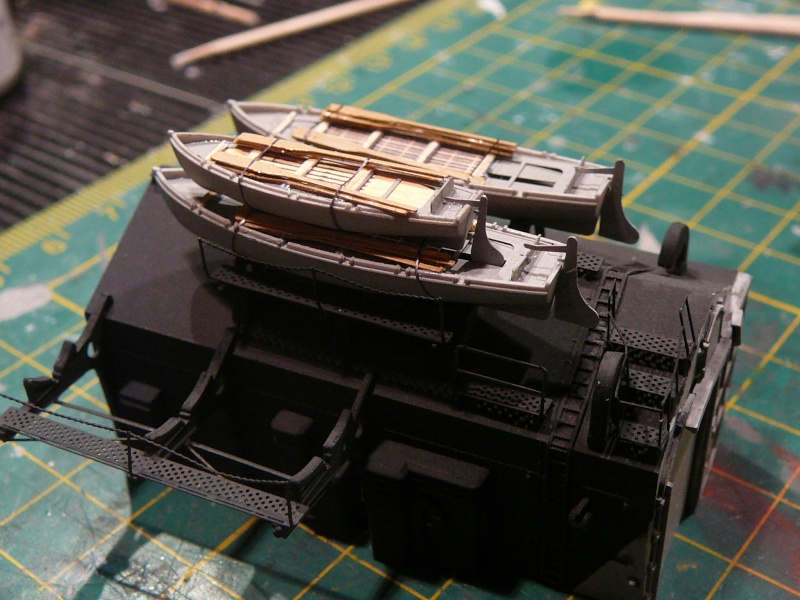

Der Backbordhangar mit den verzurrten Ruderbooten...
Und zu guter letzt der korrigierte Buganker.

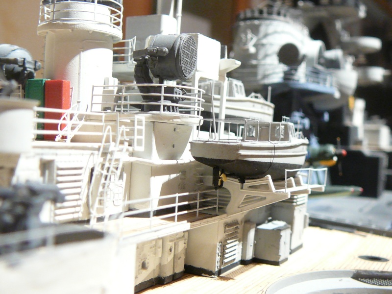

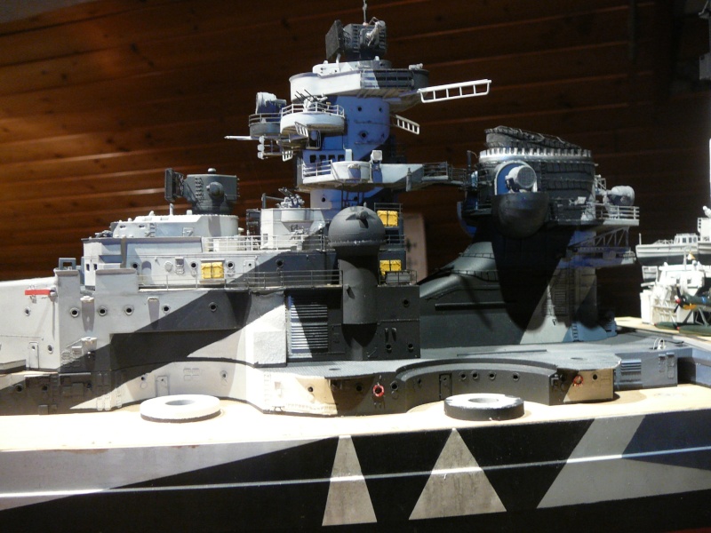

Genug Boot für heute...
Danke, danke.

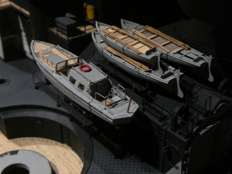

Die restlichen Boote sind verglast, patiniert, montiert und der Hangar verklebt.
Bei der Farbgebung der Ruderboote habe ich leider nichts aussagekräftiges an Bildmaterial(vor allem in Farbe) gefunden-also habe ich mich für ein freundliches Steingrau entschieden :nixweis:
Passt alles wunderbar-Trumpeter sei Dank!

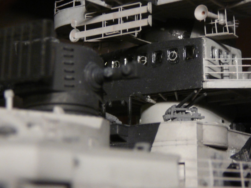

Alle Fenster, Bullaugen und so sind verglast(hier im Bild die Admiralsbrücke-die Regenabweiser spare ich mir hier-irgendwann ís dann mal Schluss mit Detailsucht :cursing: und dürfen bis morgen aushärten.

343
Mittwoch, 1. Januar 2014, 21:47
Hallo Dornierfan :wink:
hey dann dauert's ja nicht mehr lange bis zur Jungfernfahrt. :ok:
wenn du da nicht rumgeschliffen hast müsste der aber da sein ^^ war ja einer über die ganze breite, und soo dicht kommt da keiner hin das man den sehen würde :D
einen kleinen Wermutstropfen hab ich aber, kann es sein das du Bauteil H21 und H22 (siehe Seite 36 BA)vertauscht hast? und J40 fehlt auch noch an H21 jedenfalls...is mir nur aufgefallen weil ich das grad selber baue :smilie:

Beudes richtug, Adlerauge. Der Lautsprecher ist mir von der Pinzette gehüpft....und der Rest bleibt so. Ist halt tomanisch...
Und ich meinte die runden Scheibenwischer, die man sls PE-Set kaufen kann...

Achja, die Bismarck hatte nur ein Horn an der Brücke.
ich weis hab's aber zu spät gemerkt da waren die Ätzteile schon dran und nu bekomme ich das nicht mehr Zerstörungsfrei ab... :( nu muss es dran bleiben

Ich und meine Sprüche von gestern...
...ich hab die Schleuderscheiben(Scheibenwischer) der Admiralsbrücke doch noch montiert(mit Crystalclear, welches grade noch trocknet, montiert).
Verwendet habe ich überschüssige Bullaugen, deren Regenabweiser entfernt wurden und Teile der viel zu filigranen(aber dafür idealen) Trumpeter Reeling.

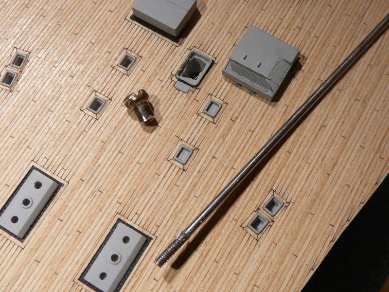

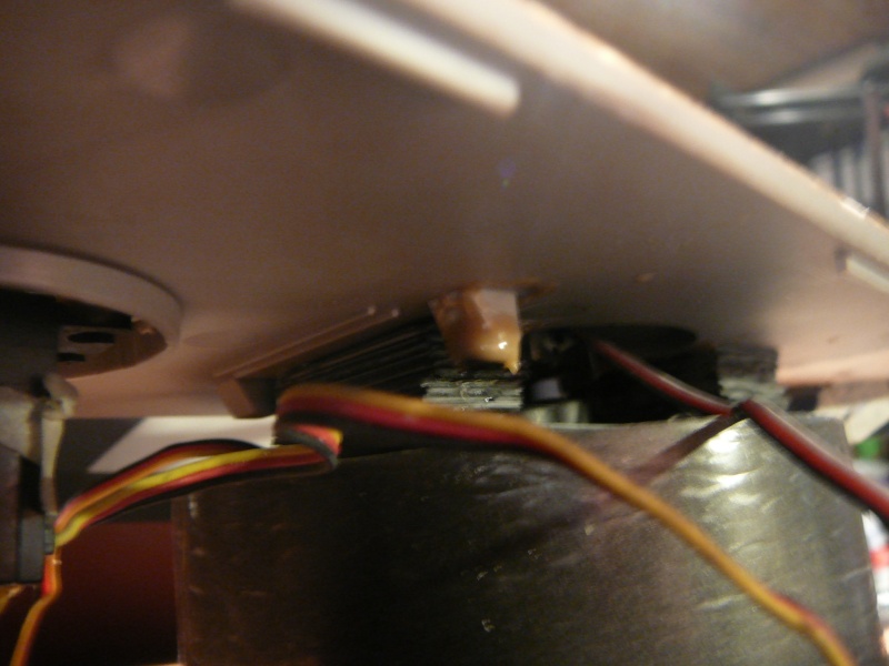

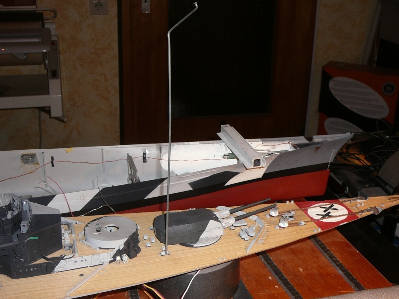

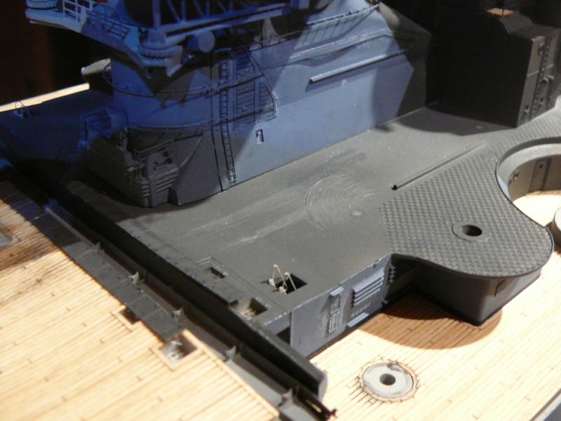

Ideen, Ideen...
Ich bin gerade so dermassen motiviert, da geht echt was voran auf der Werft. Der Urlaub tut natürlich sein übriges.
Bald steht ja die grosse Verkabelungsaktion an, da war natürlich noch das Problem-wie das Dech abnehmen können, ohne etwas zu beschädigen, und ohne das man grossartig was sieht.
Die Lösung war recht einfach: Luken mit Treppchen abwärts gibts ja vorn und achtern zuhauf, also wurden 2 davon zweckentfremdet, mit einer Bohrung und einem etwas gekürzten Fahrradspeichennippel versehen:
Ort und Material...
Mit etwas Uhu Stabilit eingeklebt
....tut.

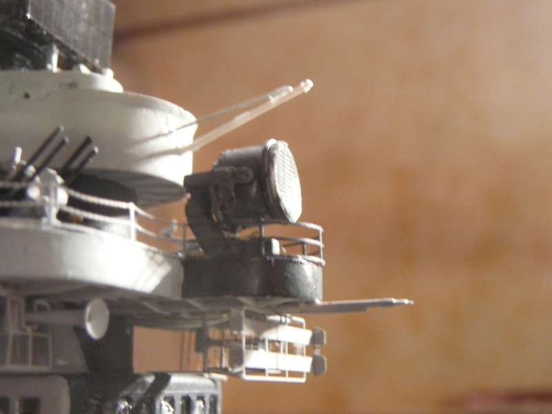

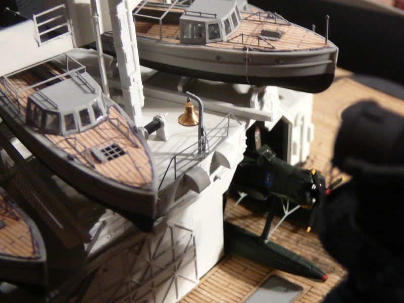

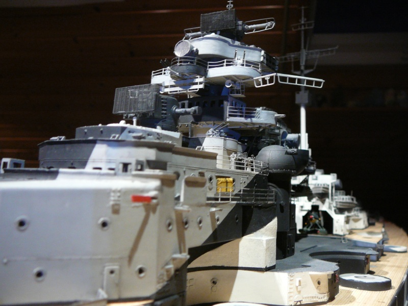

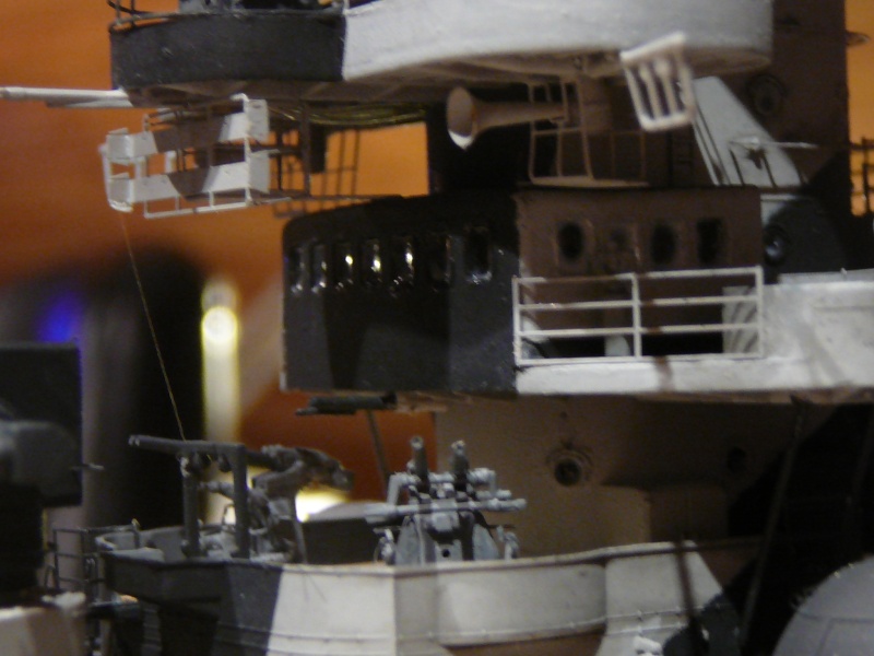

Auch wurde mit dem sich immer mehr anhäufenden Bildmaterial aus dem 3.Reich damit begonnen, einige Mankos des Bausatzes und des Mk.1 Upgradekits auszumerzen. Da kann man sich bei den Kartonmodellbauern einiges abgucken,
z.B. das Geländer an der Schiffsglocke(es hat eigentlich 3 Segmente,
da hatte ich aber keinen passenden Ätzteilerest mehr über...
oder oberhalb der Brücke über dem Suchscheinwerfer; diese Strebe fehlt im Bausatz komplett, muss aber für eine vernünftige Takelung her

wird aber ein ganz schön fummeliges Aufschrauben /Deckzerkratzen beim Abrutschen :S .... hast du mal an winzige Neodym Magnete gedacht, dioe verwendet man im RC Flugmodellbau neuerdings um leichte Deckel zu fixieren (Halten auch mal einen Looping aus ) Die kannst du um die Öffnung herum verteilen ; Gegenstücke sind kleine Eisenplätchen, hält bombig und läßt sich leicht ablösen ( ich meine du brauchst ja keine Haltekraft im Zentnerbereich, das Schiff schwimmt ja aufrecht).
Nur so als Idee

Tja. Magnete sind jede Menge verbaut-die halten das Deckt. Ich brauche aber 100% Htekraft....aber wenn du die Löcher nicht triffst, musst Du echt total besoffen sein...

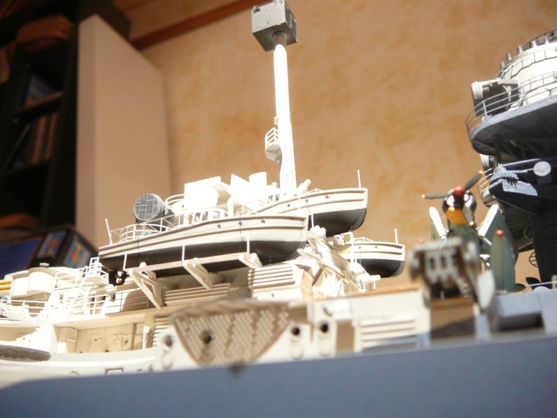

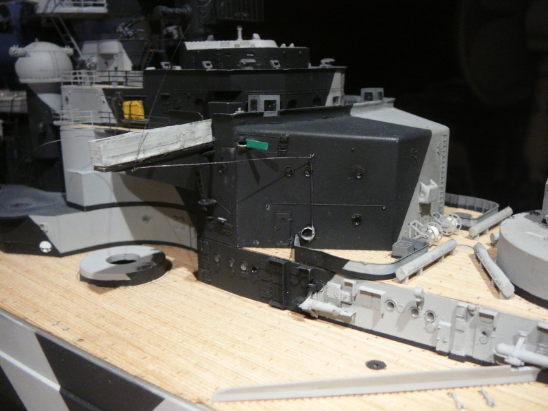

Und weiter...
...heute habe ich mich um die Schwenkbrücken gekümmert.
Anhand altem Bildmaterial wurde das so in etwa hingefriemelt...

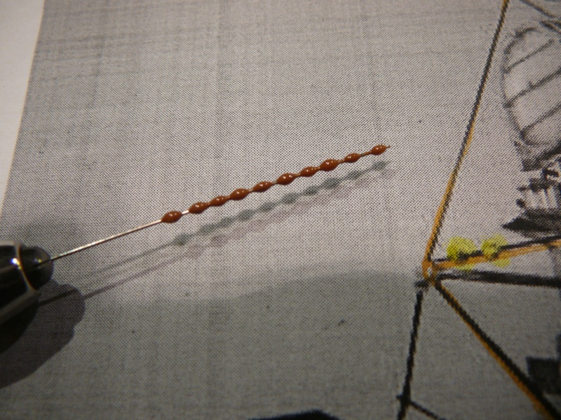

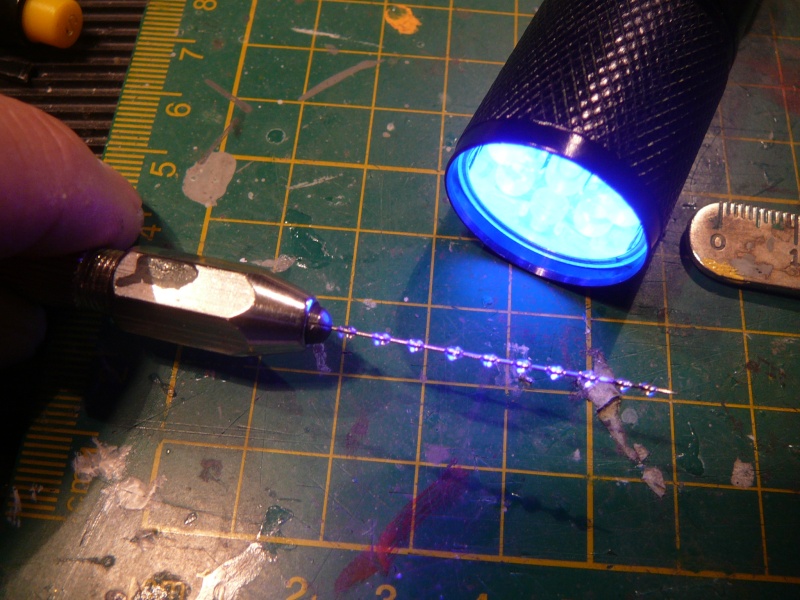

Dann wurden die Isolatoren für die diversen Strippen in Angriff genommen., Dafür habe ich kleine Tropfen UV-Kleber auf eine Perlennadel getan, und diese gedreht, wärend das UV-Licht das ganze gehärtet hat.
Noch etwas Keramikbraun und gut...

Saubere Arbeit :thumbsup: Aber bei deiner Schwenkbrücke habe ich da ne Frage,finde nirgendwo bei meinem Referenzmaterial wo das Stahlseil so nach unten geht,wie kommst du darauf das es so ist und schreib bitte nicht das hast du an dem Kartonmodell gesehen :D
Mfg Mirko
359
Montag, 6. Januar 2014, 01:47
ich mach mal...is tomanisch...
ne quatsch wie soll denn sonst die Schwenkbrücke ausgeklappt werden soll da jedes mal einer hoch krabbeln?
ich denke er hat das hier her...
https://3dhistory.de/wordpress/wp-conten…F70-73_0070.jpg
360
Montag, 6. Januar 2014, 02:10
Und wie siehts damit aus?
